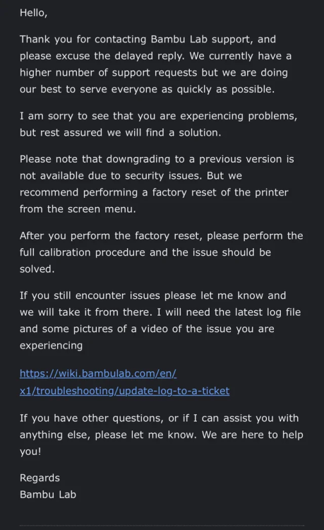

SR-G Posté(e) Janvier 7, 2024 Posté(e) Janvier 7, 2024 Et donc effet collatéral : il faudra faire attention sur les upgrades firmware, car le rollback vers un firmware plus ancien a été bloqué par Bambu Lab (pour empêcher les gens d'aller vers ce firmware custom). Du coup si un nouveau firmware a un bug (comme c'est déjà arrivé, genre sur la première couche, etc.), il faudra attendre un correctif définitif. Certains utilisateurs s'en plaignent déjà. Et autant pour APPLE ou SONY, je peux comprendre l'intérêt de lutter contre les jailbreaks, autant dans le cas de Bambu, je ne suis pas sûr que ce soit la meilleure stratégie - il n'y a pas d'enjeux financiers derrière (pas de AppStore derrière, etc.). Par ex., ASUS, sur leurs routeurs, travaillent main dans la main avec l'équipe qui propose un firmware alternatif (appelé "ASUS MERLIN", avec un cycle de vie plus rapide et des fonctionnalités en plus), avec des échanges dans les deux sens (ASUS facilite le travail de l'équipe en question, et ils reprennent régulièrement dans le firmware officiel des features introduites dans le firmware alternatif + il est aisé de switcher de l'un à l'autre). 1

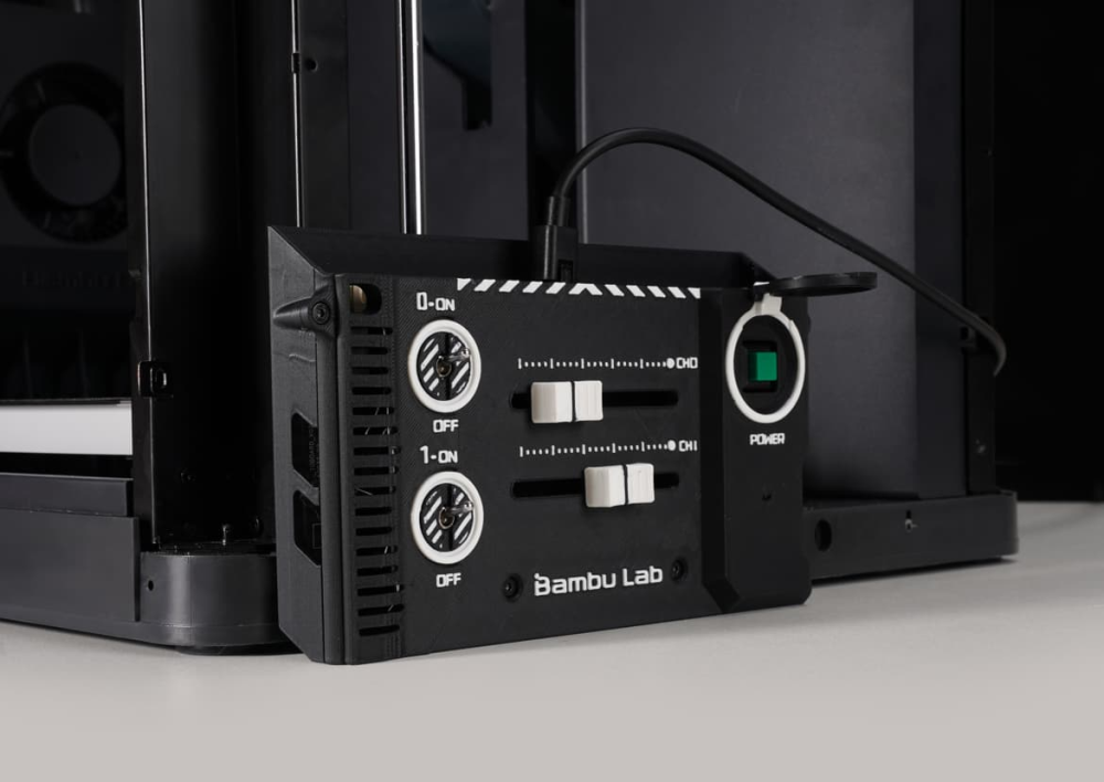

SR-G Posté(e) Janvier 10, 2024 Posté(e) Janvier 10, 2024 X1C : non, à priori P1S / PS1P : à priori, oui - prévu pour le "dashboard" physique (qui devait être une sorte de panel avec des gros boutons pour allumer la lumière interne, etc.), mais qui me smble t'il n'est toujours pas sorti mais je ne pense pas du tout que ce soit l'idée de Bambu : l'API sera plutôt une API REST (http://<IP BAMBU>/rest/<fonction> Ce qui serait bien suffisant, facile à stabiliser, etc. Plus pratique que l'accès au MQTT interne qui est déjà possible (mais qui n'est pas stable / dont les messages évoluent parfois entre deux firmwares ...)
