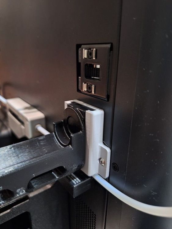

jcjames_13009 Posté(e) Mars 6, 2025 Posté(e) Mars 6, 2025 Un petit retour en arrière sur une suggestion de @SR-G J'ai imprimé ce support pour le FabLab du boulot à la demande de mes collègues. C'est vrai qu’il n’est pas mal et qu'il y a déjà beaucoup de supports que l'on peut adapter à certaines imprimantes ou même à des meubles Ikea Je n'ai pas prévu de monter ce support de bobine sur ma P1S car j'utilise le modèle d'origine que j'ai déporté sur le coté avec un support escamotable. Mais j'ai quand même cédé à la tentation de modéliser un support pour mas P1S. Contrairement à un modèle déjà existant il est possible de le monter et de l'utiliser avec le tube PTFE et le câble 4 broches de l'AMS en place. Comme certains autres de mes modèles, je l'ai posté sur MakerWorld https://makerworld.com/en/models/1180604-p1p-p1s-adapter-for-filler-filament-holder#profileId-1190721 et Printables https://www.printables.com/model/1218612-bambu-lab-p1p-p1s-adapter-for-filler-filament-hold Il se monte aussi sur une P1P et j'imagine qu'il doit aussi être compatible avec les X1 mais je ne l'ai pas vérifier A+ JC 1

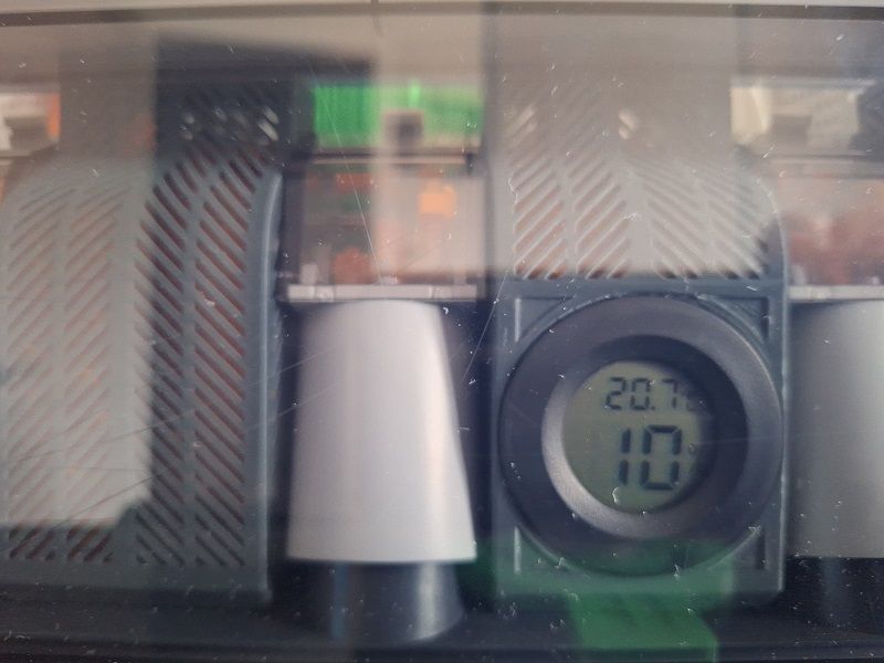

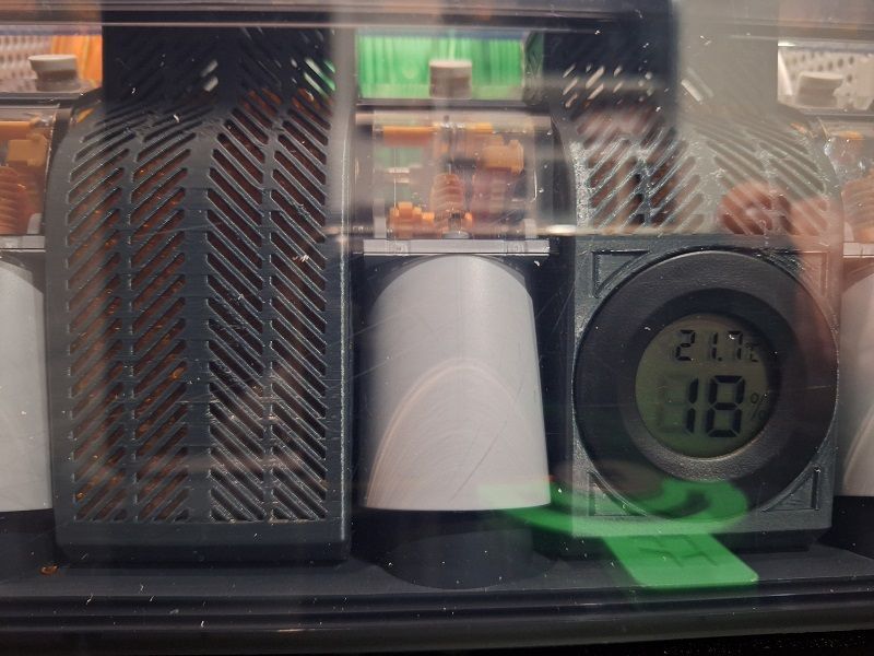

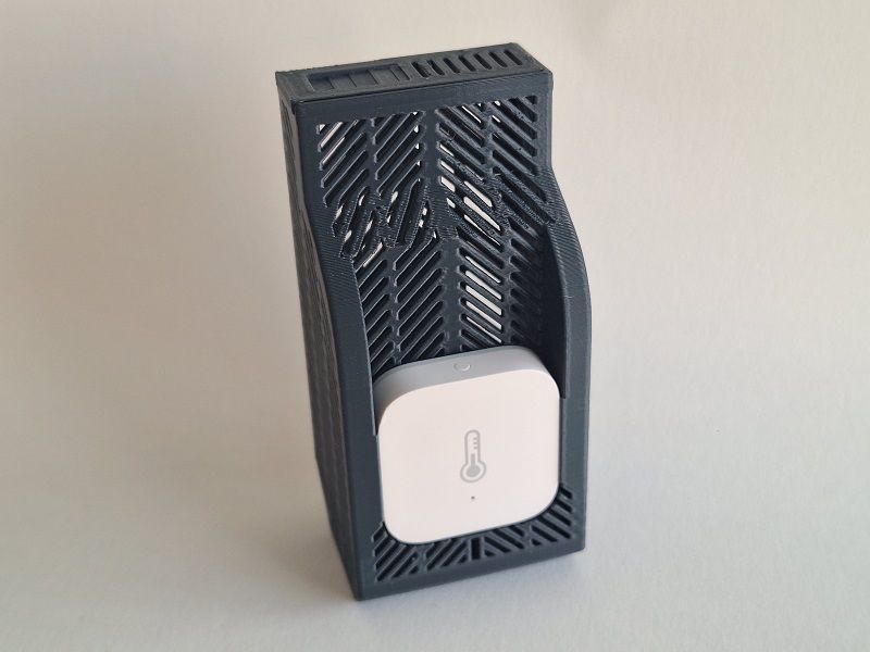

jcjames_13009 Posté(e) Avril 12, 2025 Posté(e) Avril 12, 2025 (modifié) Salut M'étant fait rattrapé par la patrouille avec mon AMS humide... Le 01/04/2025 at 21:38, SR-G a dit : J'ai donc imprimé ça https://makerworld.com/en/models/149506-ams-dry-pod-kit-full-hygrometer-reading-area#profileId-163128 et bourré le tout avec 250g de silicagel. Et je dois dire que ça marche Je dois racheter du Silicagel il n'y en a pas assez avec 250g. Les petits containers sur les cotés sont vides J'en ai aussi profité pour modéliser et imprimer un container pour y loger un thermomètre hygromètre Aqara que j'utilise avec Home Assistant. Je l'installerai après la connexion de ma PS1 à Home Assistant Posté sur MakerWorld https://makerworld.com/en/models/1294059-ams-dry-pod-large-with-aqara-hygrometer#profileId-1324817 Pas besoin d'un AMS 2 PRO. Et en plus je peux sécher et imprimer en même temps A+ JC Modifié (le) Avril 12, 2025 par jcjames_13009 2
jcjames_13009 Posté(e) Avril 13, 2025 Posté(e) Avril 13, 2025 Je dirais même mieux ça marche Au cas où je n’aurais pas été complètement convaincu de l'efficacité de ce système A+ JC

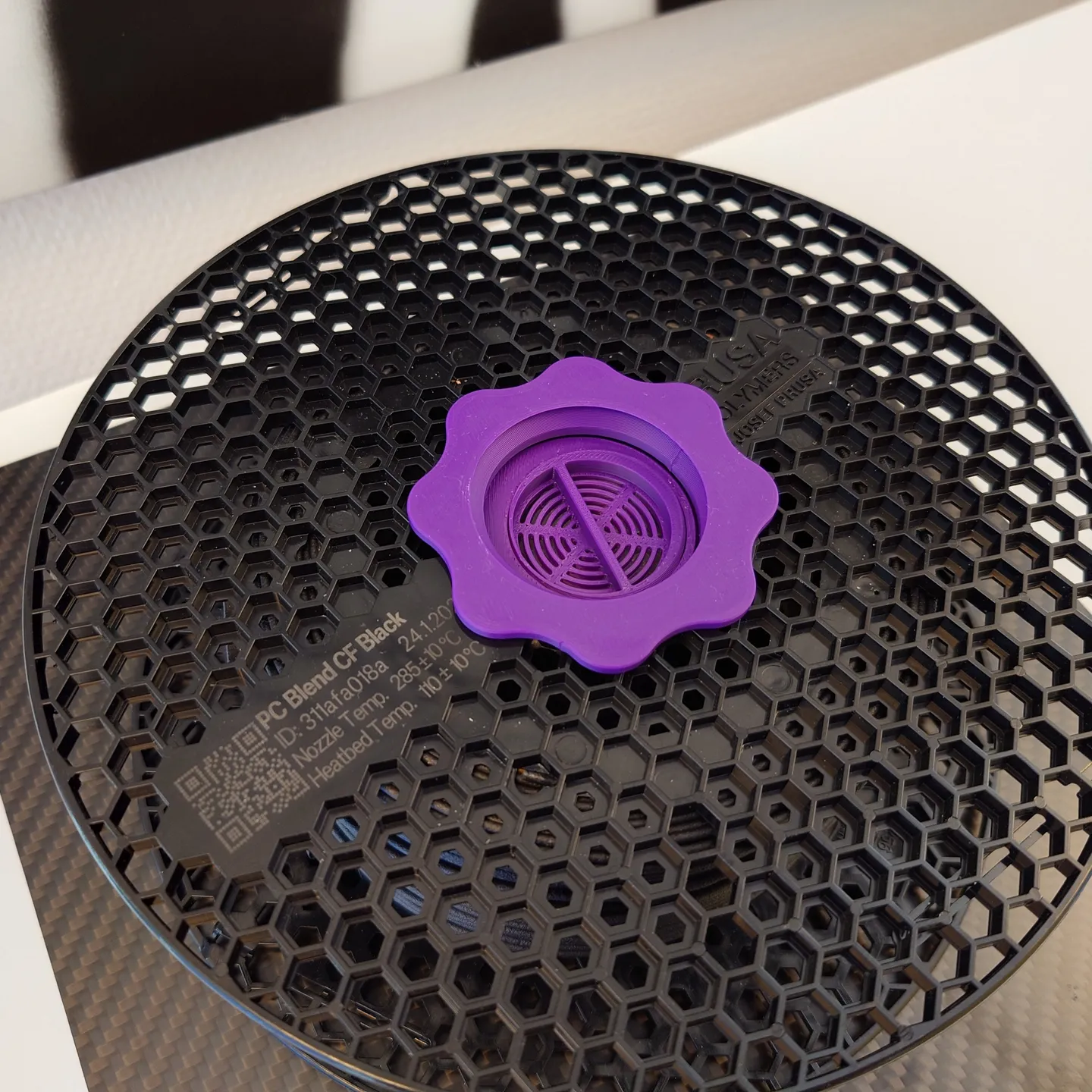

SR-G Posté(e) Avril 13, 2025 Auteur Posté(e) Avril 13, 2025 Moi aussi pendant longtemps je n'ai pas trop eu de pbs d'humidité, et puis j'ai dû finalement me mettre à traiter le sujet, en sur-équipant mes AMS (y compris avec des "axes" sur les bobines, eux aussi remplis de billes de silice) Soit : les supports à mettre à l'intérieur des spools : https://www.printables.com/model/402087-adjustable-spool-holder-for-silica-gel-spool-weigh le funnel (optionnel) pour aider à remplir sans en mettre à côté : https://www.printables.com/model/503881-funnel-for-adjustable-spool-holder-for-silica-gel- J'en ai au moins une 10aine En fait plusieurs marquent de PETG absorbent peu l'humidité, par contre c'est pas la même histoire pour l'ancien PETG Bambu Lab (le nouveau a l'air encore pire), ce pourquoi j'ai dû m'y mettre vu qu'à une époque je me suis mis à acheter pas mal de ces spools de PETG Bambu. Pour les billes de silice je les ais pris par 2kgs pour avoir un peu de marge (une 30aine d'euros le sac de 2kgs) : https://www.amazon.fr/dp/B08X25JFPS?ref_=ppx_hzsearch_conn_dt_b_fed_asin_title_1 3

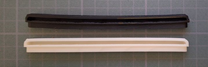

jcjames_13009 Posté(e) Juin 23, 2025 Posté(e) Juin 23, 2025 (modifié) Salut Toute petite mésaventure par ma faute J'avais imprimé le déflecteur de @Ironblue en PETG Je ne l'utilisais que pour les impressions en PLA un peu grandes. Mais j'ai oublié de l'enlever pour une série d'impressions en PETG et ABS et il est tout tordu Du coup, j'en ai réimprimé 1 en ABS Moralité, si vous avez une mémoire de poisson rouge, imprimez en ABS A+ JC Modifié (le) Juin 23, 2025 par jcjames_13009 2 2
divers Posté(e) Juin 23, 2025 Posté(e) Juin 23, 2025 @jcjames_13009 ne t'inquiètes pas, ce n'est pas grave, cela arrive fréquemment lorsqu'on est jeune et qu'on débute en impression 3D. 2
Ironblue Posté(e) Juin 25, 2025 Posté(e) Juin 25, 2025 Le 23/06/2025 at 10:49, jcjames_13009 a dit : Salut Toute petite mésaventure par ma faute J'avais imprimé le déflecteur de @Ironblue en PETG Je ne l'utilisais que pour les impressions en PLA un peu grandes. Mais j'ai oublié de l'enlever pour une série d'impressions en PETG et ABS et il est tout tordu Du coup, j'en ai réimprimé 1 en ABS Moralité, si vous avez une mémoire de poisson rouge, imprimez en ABS A+ JC Bizarre, j'imprime souvent du petg et de l'ASA sur des grosses pièces donc des temps d'impression assez long et même avec la chaleur actuelle, j'ai pas de souci avec mon déflecteur en petg.
jcjames_13009 Posté(e) Juin 25, 2025 Posté(e) Juin 25, 2025 Il y a 6 heures, Ironblue a dit : Bizarre, j'imprime souvent du petg et de l'ASA sur des grosses pièces donc des temps d'impression assez long et même avec la chaleur actuelle, j'ai pas de souci avec mon déflecteur en petg. Etrange effectivement. Pourtant, c'est du PETG Prusament plutôt qualitatif et avec lequel je n'ai jamais eu de pb La faute à pas de chance ? Avec l'ABS, je devrais être à l'abri maintenant A+ JC
