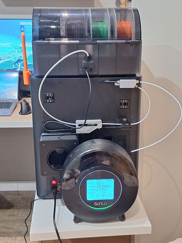

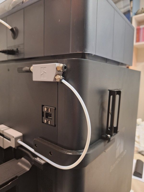

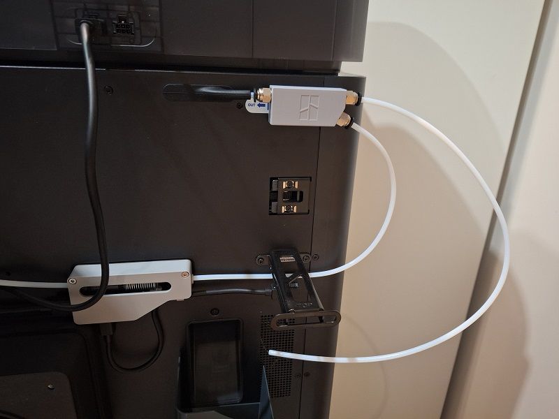

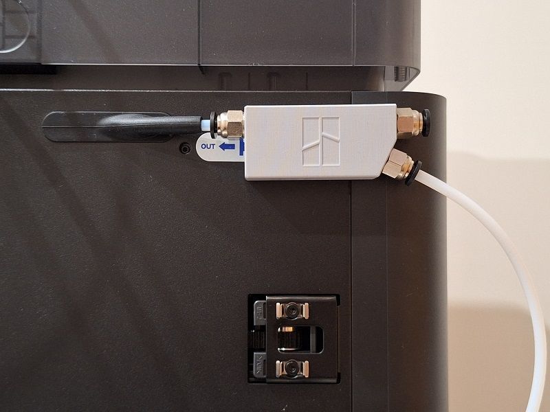

Salut

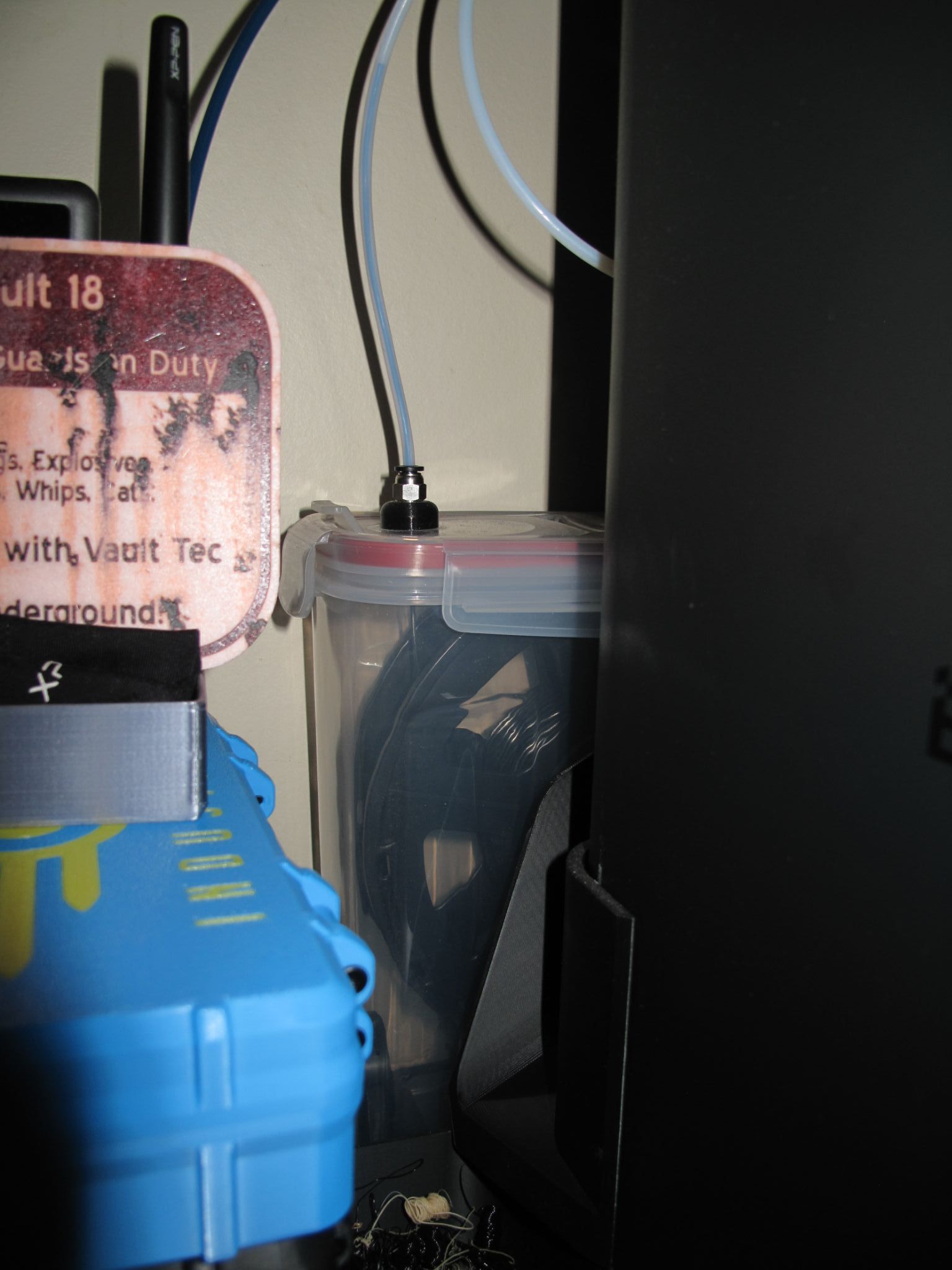

Je devais imprimer des joints en TPU (non compatible AMS) pour le système de filtration de ma P1S. Je me suis donc imprimé un Splitter. J'ai choisi ce modèle :
https://makerworld.com/en/models/432847#profileId-367393
Il était bien noté et donc semblait faire le job et aussi parce-qu’il allait bien avec les reste de la face arrière de ma P1S
Vue d'ensemble avec le sécheur Sunlu et la bobine de TPU à l'intérieur
Et voilà joints imprimés sans débrancher l'AMS
A+
JC
  • J'aime 2
J'en avais aussi imprimée un (aussi pour le TPU) pas le même mais lui aussi bien noté mais , j'avais des défaut d'introduction de temps en temps avec l'AMS, du coup je me suis pas cassée la tête, j'ai pris le 4 en 1 sur le site Bambu à 6€, plus de souci de ce côté.

J'essayerai ton splitter pour voir, j'avais imprimé celui-ci mais il n'est pas génial malgré le grand nombre de retours positifs, comme IronBlue j'ai de nombreuses fois des coincements à la réintroduction d'un filament. On verra ce que ça donne. C'est quoi les modèles de pneufit/raccords pneumatiques que tu utilises ?
il y a 30 minutes, Ironblue a dit :
Salut
Ca va se finir comme ça aussi si je suis embêté avec celui que j'ai imprimé. Pour le moment aucun souci avec ou sans l'AMS 🤞
il y a 25 minutes, 3xkirax3 a dit :
Je l'avais vu aussi mais il ne me plaisait pas. J'ai bien fait on dirait 😉
Commandés sur Aliexpress https://fr.aliexpress.com/item/1005005646746144.html?spm=a2g0n.order_list.order_list_main.4.21ef5e5bz3KbPC&gatewayAdapt=glo2fra
Ils se montent sans pb et fonctionnent très bien 👍
A+
JC

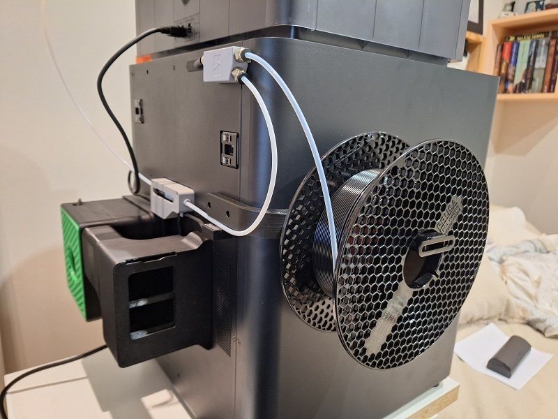

Salut
J'avais installé un kit de filtration sur ma P1S
Et du coup je ne pouvais plus utiliser le support de bobine extérieure à son emplacement d'origine
J'ai trouvé un support latéral rétractable sur Printables (Oui je vais encore traîner du coté de chez Prusa de temps en temps 😁https://www.printables.com/model/408237-bambu-lab-x1c-p1p-foldable-side-spool-mount. Mais le bras s'avérait un peu trop court et le tube PTFE qui vient du splitter était un peu tordu et celui qui vient de l'AMS touchait la bobine. Dommage
Puis j'ai trouvé un remix sur MakerWorld https://makerworld.com/en/models/46934#profileId-133407 et là c'est parfait. La bobine tourne librement et les tubes PTFE ne gênent pas.
Et quand on n'utilise pas la bobine extérieure il suffit de replier le support
Juste pour voir j'ai testé avec une bobine de PLA et ça fonctionne très bien
A+
JC

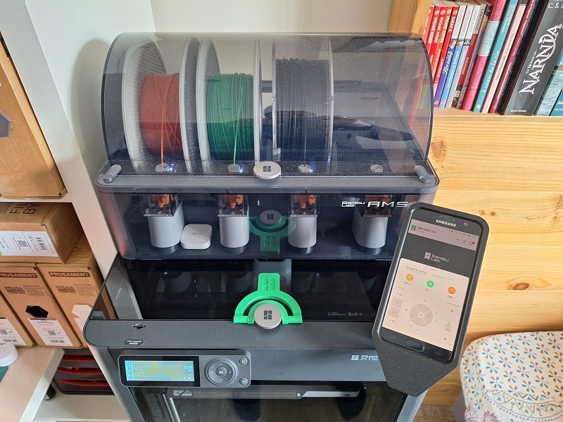

Salut
Je ne sais pas si l'on peut parler d'amélioration, mais je me suis modélisé et imprimé un support de téléphone pour ajouter un écran tactile déporté sur ma P1S pour y afficher le tableau de bord de Bambu Handy et piloter ma P1S
Je suis parti de ce modèle https://makerworld.com/en/models/856724-bambu-lab-p1s-p1p-iphone-holder#profileId-1161551 qui semble bien faire le job et qui avait les fichiers de modélisation Fusion 360. Je donc pu facilement l'adapter à mon vieux Samsung Galaxy S7. Je l'ai imprimé en PLA Noir de chez Sakata3D (Bobine encore en stock)
Avantage de la solution -> recyclage d'un ancien téléphone et pas besoin d'acheter un Panda Touch.
J'ai posté le modèle sur Markerworls https://makerworld.com/en/models/1170764-bambu-lab-p1s-p1p-samsung-galaxy-s7-phone-holder#profileId-1178978 et Printables https://www.printables.com/model/1215253-bambu-lab-p1sp1p-samsung-galaxy-s7-phone-holder Car j'aime les deux 😉
avec les fichier .step et .f3d (Fuion 360) si quelqu’un veut le customiser 😉
A+
JC
