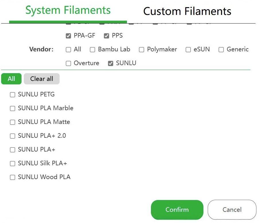

Motard Geek Posté(e) Février 26, 2025 Posté(e) Février 26, 2025 La version 1.10.2 de Bambu Studio vient de sortir, apportant notamment des presets pour les filaments Sunlu 3 1

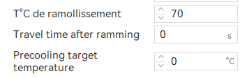

jcjames_13009 Posté(e) Mars 30, 2025 Posté(e) Mars 30, 2025 Salut J'ai remarqué qu'avec la nouvelle version de Bambu Studio, de nouveaux paramètres sont apparus au niveau des filaments. Autant ces paramètres semblent être correctement gérés pour ceux proposés par BL, autant pour les profils perso ce n'est pas le cas. Exemple Pour du PETG Prusament Personnalisé j'ai ça Alors que pour du PETG BL il y a ça J'imagine que ces paramètres sont pour l'arrivée des nouveaux AMS et donc ne servent pas pour le moment ou avec les AMS actuels J'avais lancé quelques impression sans rien changer et je n'ai rien remarqué d'anormal. J'ai quand même mit les valeurs à 0 au cas où. Et du coup je vais quand même regarder s'il n'y a pas d'autres paramètres bizarres Je vais également faire quelques vérifications de dimensionnement A+ JC 1

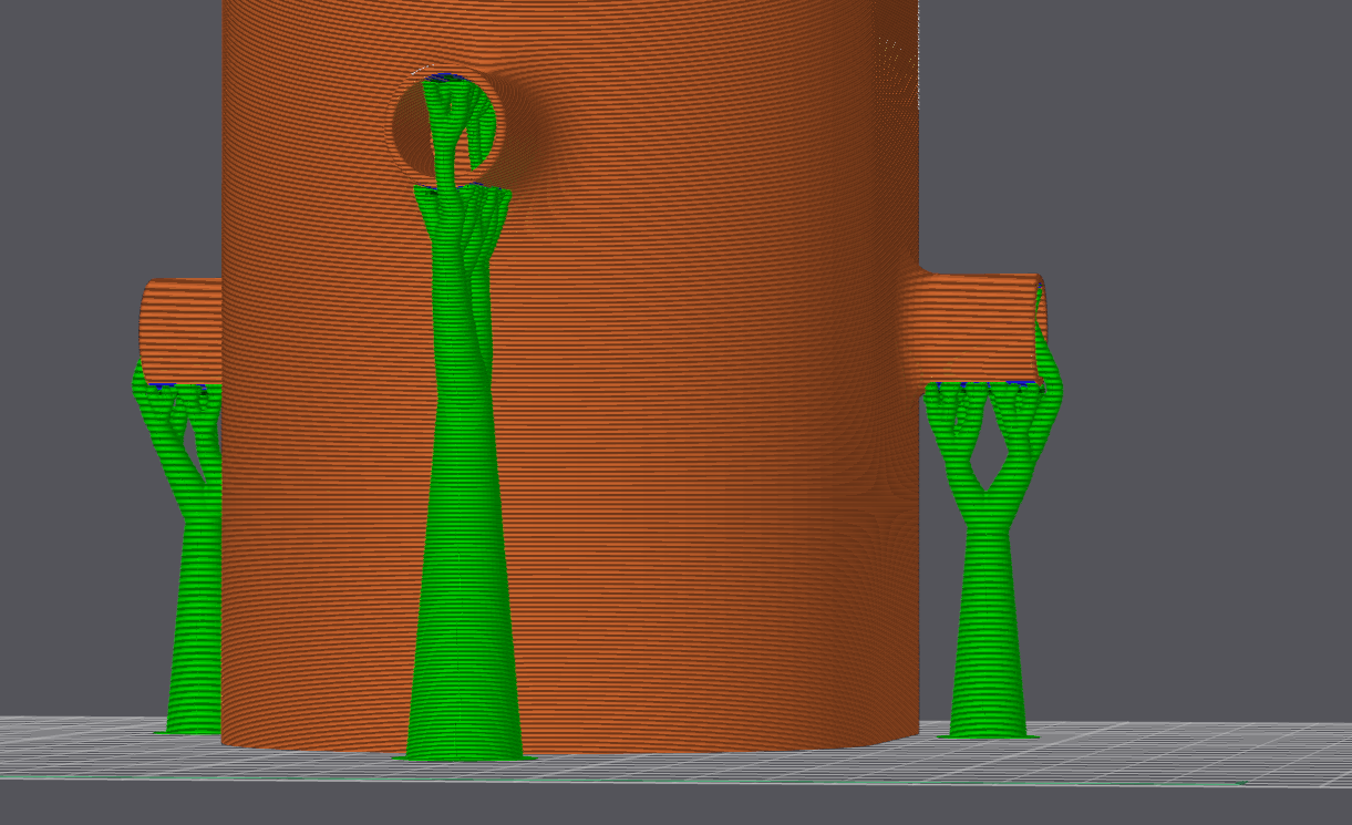

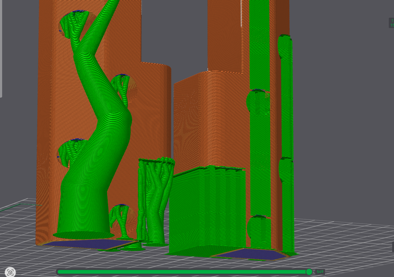

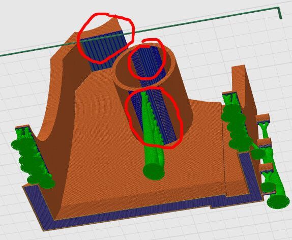

jcjames_13009 Posté(e) Mars 31, 2025 Posté(e) Mars 31, 2025 (modifié) Salut J'ai également remarqué que la gestion des supports avait changé avec la nouvelle version de Bambu Studio. Déjà en automatique BS propose les supports arborescents par défaut. J'ai vu aussi sur le forum Bambu Lab que la nouvelle version gênerait moins de supports @Moucklee @3xkirax3 peut être un début d'explication a vos pb Pour le moment je garde la nouvelle version. Je n'ai aucun pb bloquant que je n'ai pas su résoudre D'une manière générale je reste très déçu de la prestation de Bambu Studio avec cette nouvelle version. J'ai l'impression qu'ils comptent sur la communauté pour remonter les bugs et les résoudre A suivre... JC Modifié (le) Mars 31, 2025 par jcjames_13009

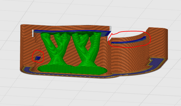

jcjames_13009 Posté(e) Avril 2, 2025 Posté(e) Avril 2, 2025 Salut Illustration du changement de la gestion des supports avec la nouvelle version de BS sur une petite pièce de 4cm de long env. Je suis parti d'un modèle dispo sur MakerWorld https://makerworld.com/en/models/83480-the-shifty-build-plate-guide#profileId-89128 avec le profil du designer. JE pense que le profil avait été fait avec l'ancienne version de BS. Ancienne version: Par défaut BS propose des supports Type "Normal (Auto)" et Style "Default". Et là les supports sont générés correctement et toutes les parties en surplomb sont supportées Nouvelle version de BS: Par défaut BS propose des supports Type "Tree (Auto)" et Style "Default". On voit que certaines parties ne sont pas supportées (Cercles rouges) Donc bien tout vérifier avant d'envoyer l'impression même si ça imprimait super bien avant ou revenir à l'ancienne version La bonne nouvelle, c'est que Bambu Lab travaille sur le pb (Vu sur le forum Bambu Lab). Par contre on ne sait pas quand la prochaine version avec tous les bugs de ce genre sera dispo. A+ JC

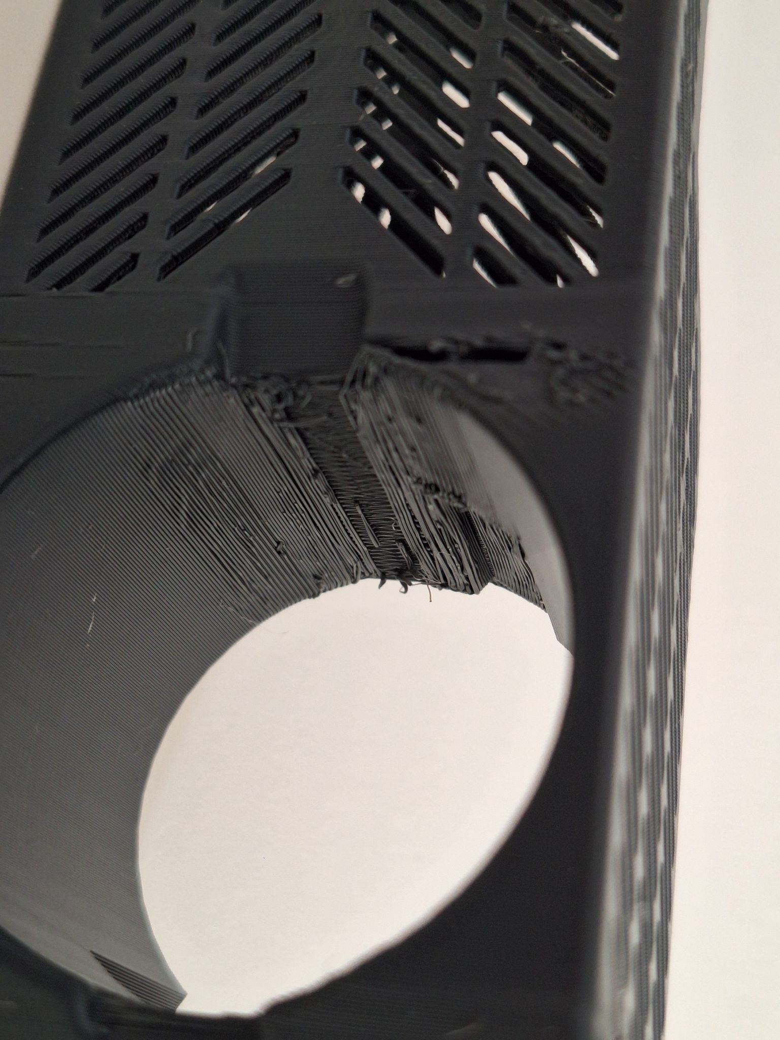

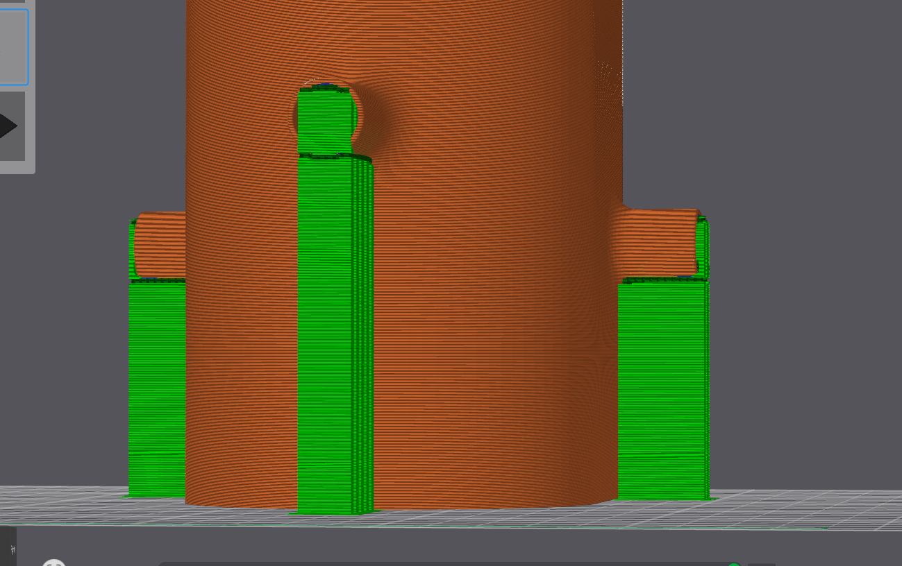

jcjames_13009 Posté(e) Avril 4, 2025 Posté(e) Avril 4, 2025 (modifié) Autre illustration vue sur le forum d'en face. Pas encore sur que ça vienne de la nouvelle version de Bambu Studio mais ça y ressemble Aujourd'hui impression pas top en PETG alors que visuellement dans Bambu Studio c'était correct J'ai fait d'autres impressions avec le même filament sans pb mais sans support J'ai réinstallé l'ancienne version 1.10.02.76 et je teste demain A+ JC 23H05 CET info sur le forum d'en face. C'est "much much better" avec l'ancienne version Modifié (le) Avril 4, 2025 par jcjames_13009 1
pascal_lb Posté(e) Avril 4, 2025 Posté(e) Avril 4, 2025 Il y a 2 heures, jcjames_13009 a dit : info sur le forum d'en face. C'est "much much better" avec l'ancienne version j'ai la même impression (sans jeux de mot) avec la nouvelle version je trouve que c'est moins clean, c'est pas flagrant mais des petits détails, les couches moins bien alignées, les surplombs moins nets, après vous m'avez mis la puce à l'oreille alors je regarde plus et de ce fait vient la suspicion (et c'est pas un gros mot )
Ironblue Posté(e) Avril 5, 2025 Posté(e) Avril 5, 2025 J'ai la version 2.0.0.95 (j'ai pas fait la dernière maj) est pas de souci avec les supports serte maintenant par défaut c'est arborescent mais pour l'instant, j'ai des supports partout comme avant, d'ailleurs comme avant j'en enlève toujours une bonne partie. 1
