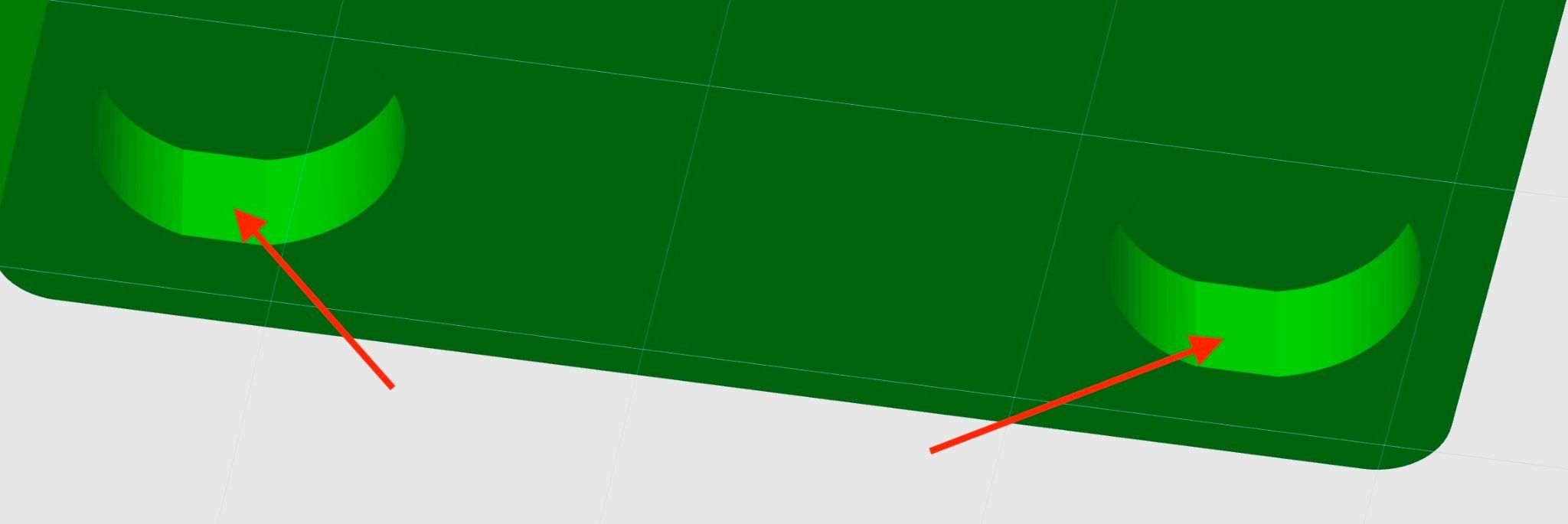

Salut, déjà sur ta pièce il y a 2 petits méplats dans 2 des trous...
A corriger avant de relancer l'impression. Bon c'est pas ça qui va arranger le fait que le "haut" des ronds a tendance à s'affaisser un peu...

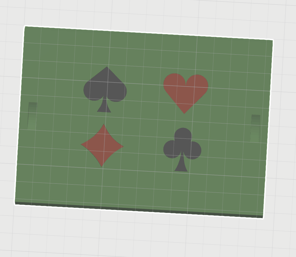

Je suis en train de faire des porte clefs en multi filament, et je voudrais faire un ironing sur la totalité de la face supérieure en une seule fois.
J'arrive à faire le lissage couleur par couleur, mais pas un lissage complet sans tenir compte des couleurs.
Comment faire avec bambu studio ?
Merci d'avance

Merci pour ton retour.
Ma problématique est que j'ai un logo de chaque côté. Donc côté plateau, c'est parfait, mais côté supérieur, j'ai plus de mal. J'ai de toutes petites quantités sur certaines couleurs et la buse laisse des traces. C'est pour ça que j'aurai souhaité faire un ironing sur la totalité de la pièce pour éviter les différences entre les couleurs
