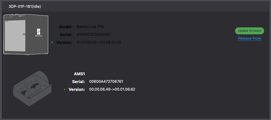

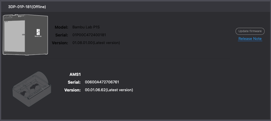

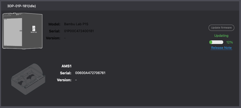

Re
Petite question avant la mise à jour du firmware de la P1S et de l'AMS.
A partir de Bambu Studio si je sélectionne "update firmware", la mise à jour sera faite sur l'imprimante et l'AMS ? J'imagine que c'est la même chose à partir de Bambu Handy 🤔
A+
JC
Oui la MAJ sera faite sur les 2 (si les AMS sont branchées, bien sûr).
il y a 5 minutes, SR-G a dit :
Super 👍
C'est parti 🤞
Et ça a marché 💪

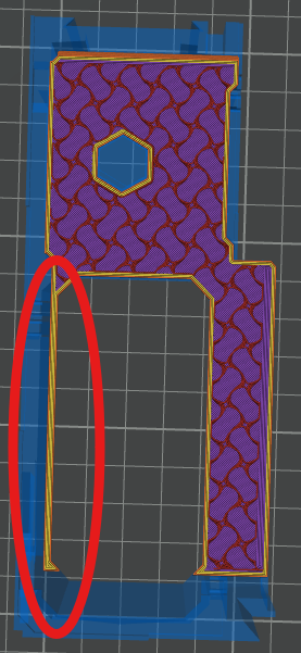

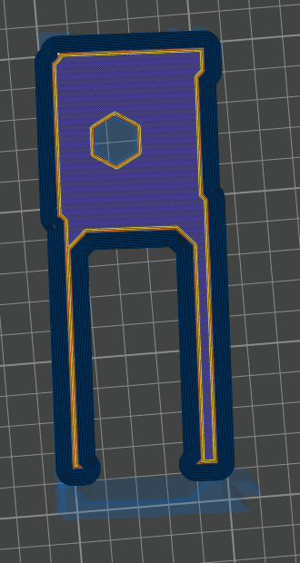

Bonjour à tous,
Après avoir eu plusieurs échecs d'impression sur une pièce avec une partie très fine lors des 1eres couches dans Bambu Studio, je me suis dis que j'allais tester avec Orca pour voir.
La petite "branche" de pièce en question se décollait après une dizaine de couches.
Résultat après tranchage sur Bambu Studio:
Je constate que sur la quasi totalité des prints, Orca me rajoute un support extérieur d'office, même sans activer les supports, et Bambu Studio ne le fait jamais.
Résultat sur Orca:
Je débute et j'avoue que le fait que Orca les définisse presque systématiquement alors que Bambu Studio non m'interroge et je me demande qui a raison.
J'ai également essayé d'imprimer la pièce en question sous Bambu avec un radeau de 6 couches (complètement au pif) et là même foirage. La solution était donc bien les supports extérieurs.
Jusque là, sous Bambu Studio, je n'avais eu aucun problème mais les les impressions étaient plutôt basiques... Mais sous Orca, je constate que j'aurais presque systématiquement eu les supports extérieurs en plus.
Est-ce que cela signifie qu'il faut tester sous Bambu quitte à foirer ou jouer la sécurité sous Orca quitte à gâcher un peu de filament et s'écarter de la solution "propriétaire" de l"imprimante?
Modifié (le) par Antoine1
Le slicer essaye de donner le meilleur réglage en fonction de ce qu'il "voit" mais certaines pièces peuvent être mal interprétées.
Pour une paroi si faible 1 mm je mettrais des bordures (int et ext) pour l'accrochage et éventuellement des support si ça monte haut.
Ce que les slicers on fait là ne sont pas des supports, mais des bordures
Dans Bambu Studio, Onglet Autre, Adhérence au lit, Type de bordure, Bordure Extérieure et Intérieur.
(l'IA ne vaut pas l'IH tout le temps, le maker (nous) doit encore ajuster)
il y a 13 minutes, M3D a dit :
Ok merci!
Effectivement, en activant à la mano les bords intérieurs et extérieurs dans Bambu Studio j'ai le même rendu que dans Orca.
Du coup c'est l'expérience qui doit rentrer j'imagine: savoir identifier quand il faut mettre des supports ou bordures quand le slicer ne les propose pas d'emblée.

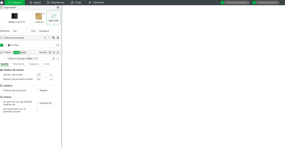

bonsoir, nouveau avec bambu studio, j'ai un soucis:
j'ai installé à plusieurs reprises Bambu Studio sur mon portable( win11)
et je n'ai pas la barre de tache pour importer et modifier le projet
dans la partie haute .
comment la mettre en place j'ai pas su le faire merci
Modifié (le) par papagalak
Salut
As-tu essayé en sélectionnant la maison en haut à gauche ?
A+
JC
Salut... Ce qui est bizarre c'est que tu n'as pas non plus de plateau... As tu essayé d'importer un fichier ? .stl ou .3mf...
Sinon, désinstallation et réinstallation...
Modifié (le) par pleinair37
