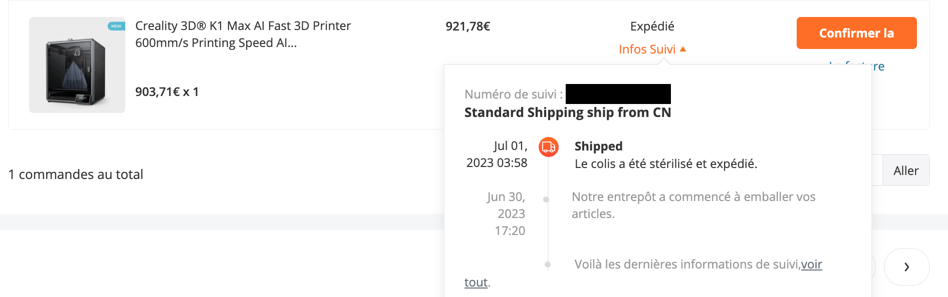

Les K1 Max ont été expédiées !
  • J'aime 2
