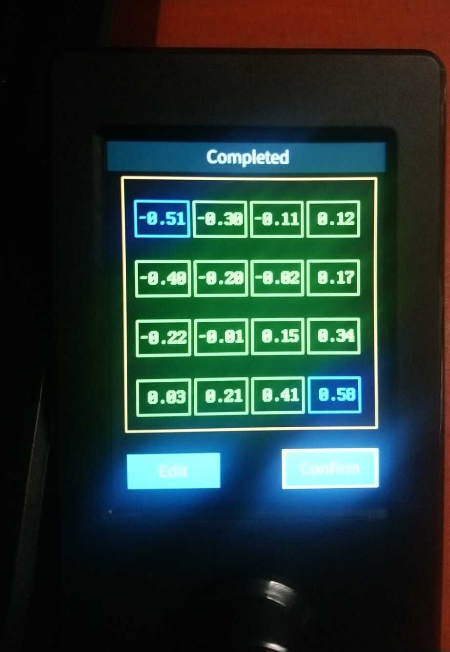

J'ai monté l'imprimante ce soir en 20 minutes, déballage compris. Je n'ai eu qu'un souci de précision quand il s'agissait de bloquer le câble qui va à la tête ; il faut le glisser dans un petit goulet et j'ai trouvé l'opération assez approximative (mais je suis toujours trop prudente avec la nouveauté !).
J'ai pu tester l'auto-leveling et mes résultats sont moyens il me semble (1,1mm d'écart en diagonale). Il n'y a rien à faire j'imagine.

Waouh, c'est arrivé vite.
Peut-être  voir si tu peux resserrer un peu la vis avant droite du plateau et  si cela fait quelque chose,
Si oui et selon amélioration voir pour un désserrage vis arrière gauche.

Pour le coup des vis, ça change un peu. Je verrai avec le temps si je peux améliorer ceci ou cela. Je posterai des photos du chat imprimé en vitesse 200% (réglage via la machine, donc en 1h15).

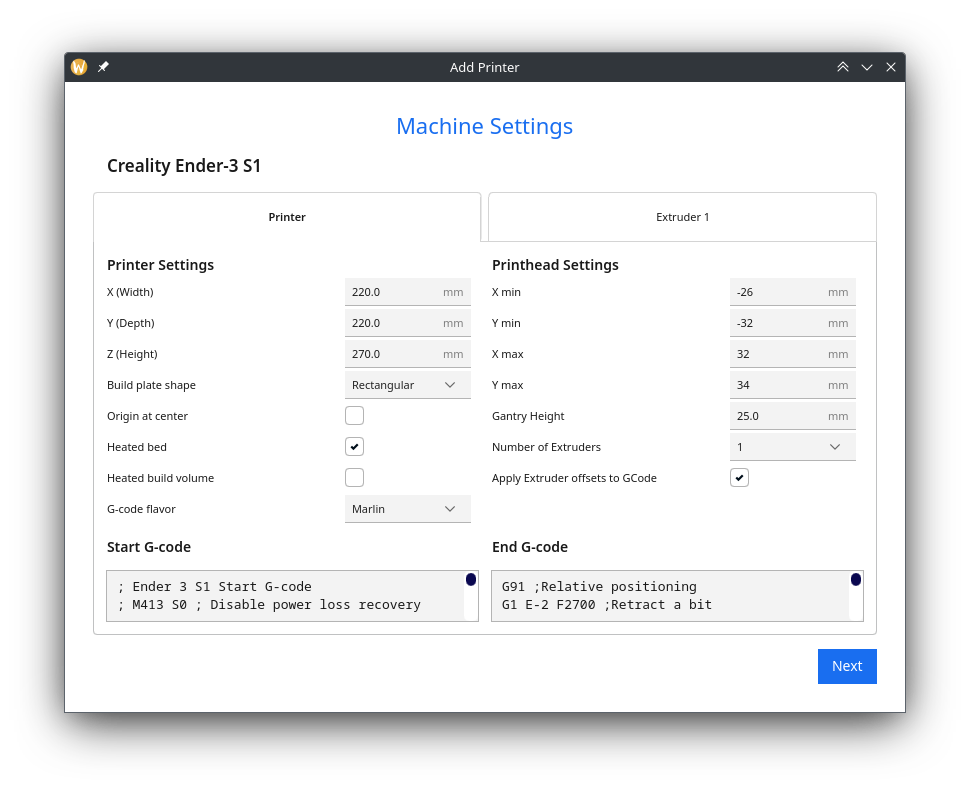

Du coup, j'ajoute une Ender 3 S1 sur Cura en attendant mais j'ai besoin d'un peu d'aide pour les réglages : j'ai cette fenêtre, que suis-je censée faire ?
Lien vers le commentaire
Partager sur d’autres sites
il y a 33 minutes, Colinette a dit :
changer "Z (Height)" en 250 (j'ai aussi changer le "Start G-code" ... mais il me semble que celui de base de la Ender3 S1 devrait fonctionner avec la E3V3SE ) puis "Next" et s'occuper des paramètres d'un profil de qualité d'impression  ...
Sinon ouvre UC_E3V3SE_CubeCalib_CPNormalLike.3mf et importe le profil d'imprimante et de qualité d'impression que j'ai déjà commencé.

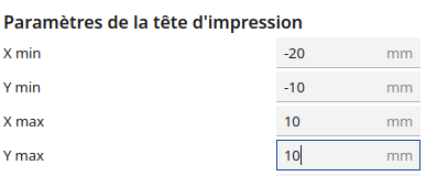

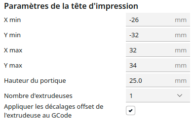

Il y a 1 heure, hyoti a dit :
pour le printhead settings je ne sais pas @PPAC
Je n'avais pas pris le temps de modifier ...  et il me faut creuser car ce que je trouve ne me semble pas correcte...
Citation
 Si je me base sur un extrait de cura/resources/definitions/creality_ender3s1.def.json
Citation
        "gantry_height": { "value": 25 },
        "machine_head_with_fans_polygon":
            "default_value": [
                [-26, 34],
                [-26, -32],
                [32, -32],
                [32, 34]
Qui donne sous l'interface d'Ultimaker Cura pour la "Ender-3 S1"
En supposent que c'est un tableau de points de coordonnées [X,Y] avec le
"Machine Head & Fan Polygon:" = "[[-20,10],[10,10],[10,-10],[-20,-10]]"
de Creality Print pour la "Ender-3 V3 SE"
j'en arriverais a saisir ( sans aucune certitude ! )
Edit > Mais cela me semble complètement incohérent quand je regarde le rectangle englobant (le fan duct + la point du CR Touch et le nez de la buse), centré par rapport au nez de la buse (que je suppose être la position de la tête)
Et encore plus si je regarde

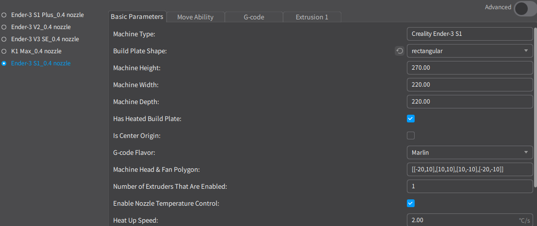

Le 05/09/2023 at 12:23, PPAC a dit :
echo:; Z-Probe Offset (mm):
echo:  M851 X-24.25 Y-15.00 Z-2.10
car alors le "X min" et "Y min" semble ne pas englober la pointe du CR-Touch
Modifié (le) par PPAC

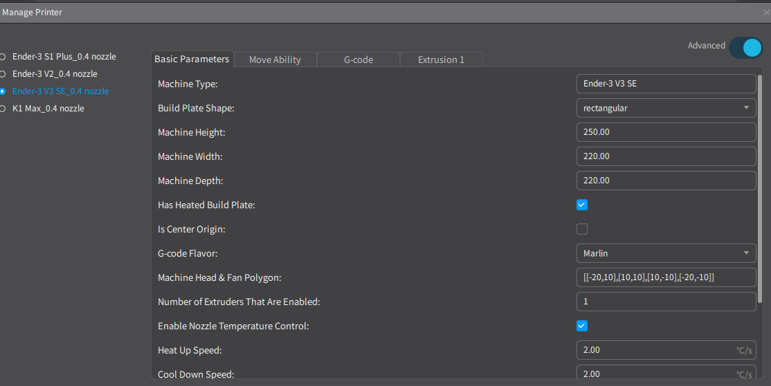

Il y a 2 heures, PPAC a dit :
@Colinette
en regardant sous creality print, les paramètres machine head and fan polygon, ce sont strictement les mêmes
pour la ender 3 V3 SE et ender 3 S1.
Donc on pourrait en déduire que les paramètres pour la tête d'impression de Cura pour la S1 sont valides pour ender 3 V3 SE.
Tiens c'est aussi les mêmes pour la K1 max (creality print)
edit :
pour comparer et bien dans Cura et creality slicer pas de  K1 !!
mais les mêmes pour la ender 3 V2 stock pour CURA et itou avec Creality Print.
De toute façon pour les K1 Cura ne connaît pas le parfum Nebula

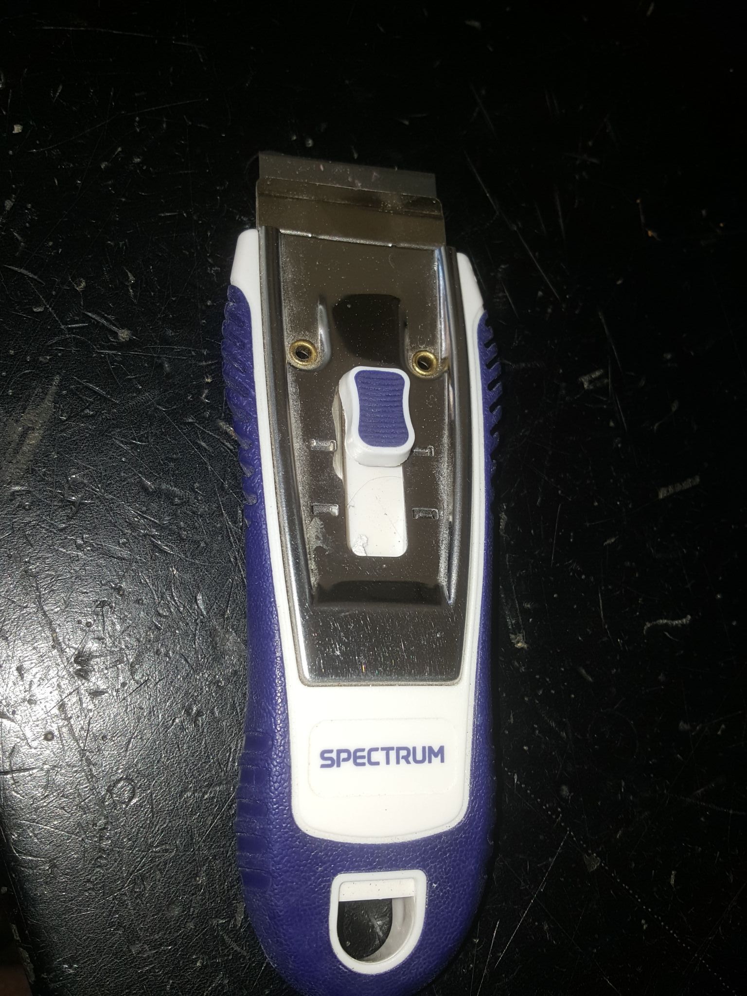

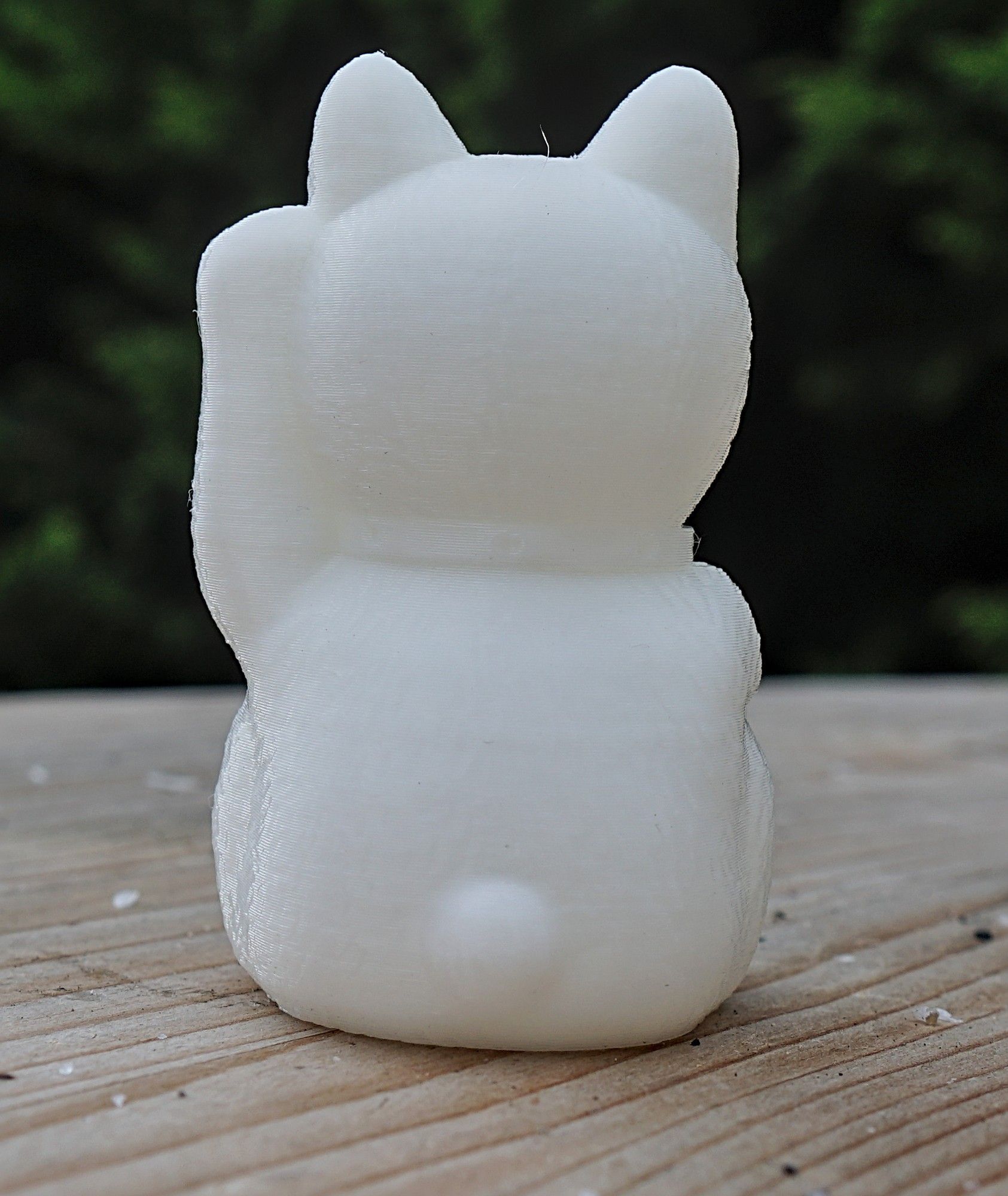

Et j'ai réussi avec quelques bricolages à imprimer comme je le voulais. Je vous mets les photos des chats (fichier fourni par Creality dans la carte SD et que j'ai imprimé en 200% avec les réglages de la machine)...difficile d'avoir une photographie lisible avec le blanc, mais bon...(les photos sont utilisables à l'envi)...!
Les impressions sont très adhérentes, presque trop. J'enlève donc la feuille magnétique à chaque fois pour la tordre un peu, mais n'est-ce pas un comportement qui risque de la fragiliser ? Ça m'oblige aussi à faire à chaque fois une calibration il me semble. De plus, la remettre en place est peu pratique puisque la tête gêne sa mise en place et que la feuille se retrouve très vite aimantée par le plateau (que j'ai déjà rayé du coup ! 😢)...Des astuces quelconques pour ça ? Avec la CR-10, j'y allais comme une forcenée à la spatule, mais là, j'évite...
Normalement ces feuilles flexibles sont faites pour cela. mais c'est vrai que l'on se pose la question.
Après pour retirer la feuille et la remettre, à la fin de l'impression je remonte l'axe Z vers 200mm pour avoir de la place,
il est vrai que les aimants attirent vite, mais avec les ergots à l'arrière c'est bien pour la positionner.
pour que cela adhère un peu moins, tu peux au moment de la purge ou jupe,
avec le menu "tune"  (en cours d'impression) remonter le z-offet de 0.02-0.03 mm voir plus.
Quelques rayures ne gênent pas l'adhérence sur le PC.

Je reviens sur le bed leveling de cette imprimante.
Si je comprends bien plus de mollettes, plus de papier, tout est automatique. Le plateau est fixé par des vis et c'est le palpeur qui directement calcule un mesh et après tout est bon.
Je me demande pourquoi ils ne l'ont pas fait avant 😄
Et sur nos imprimantes avec mollettes une fois que le plateau est bien à plat, pourquoi ne pas faire directement un bed leveling sans se soucier des 4 coins ?

Pour le TPU 95A, j'ai directement sorti une lame émoussée pour le décollage du plateau.

Oui c'est bien cela avec cette machine (enfin il y a un capteur de pression (jauge de déformation) en plus dans l'histoire pour permettre de trouver le Z-Offset automatiquement). Mais heureusement il reste la possibilité d'ajuster le Z-Offset automatiquement trouvé, si jamais le capteur de pression fonctionne pas top ...
Le 15/09/2023 at 12:37, Duncan4031 a dit :
Si ton plateau n'est pas parallèle avec le plan de déplacement X,Y du nez de la buse, avec le "Z fade heigh" et la compensation due au mesh du leveling, alors si tu imprimes un pavé qui utilise toute la surface du plateau, il n’aura pas la même épaisseur partout ... donc c'est mieux d'avoir un plateau parallèle au plan de déplacement de la buse si tu veux un pavé, qui géométriquement soit bien un pavé 😉 .
  • J'aime 2
il y a 41 minutes, PPAC a dit :
Donc il faut désactiver le Z fade height non ?
Parce que la compensation de la grille de leveling justement va gérer ça sur toute la hauteur de la pièce ?
J'avoue que je ne comprends pas. Ce n'est pas ce que fait la E3-V3 SE ?
Modifié (le) par Duncan4031
Il y a 3 heures, Duncan4031 a dit :

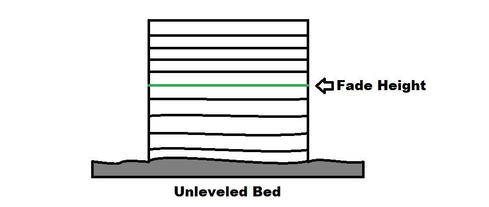

Je dirais que de désactiver le "Z fade Height"  veut dire ne pas obtenir une couche du dessus plane ( mais ayant les mêmes défauts que le plateau ... ).
Source image https://3dprinting.stackexchange.com/questions/20830/what-is-the-fade-height-option-in-marlin
La E3V3SE se base sur un firmware marlin, et utilise un Z Fade de 10mm.
echo:; Auto Bed Leveling:
echo:  M420 S1 Z10.00
Donc si j'ai un plateau non parallèle au plan de déplacement de la buse a un Z fixé (disons un angle de 45°, je prends un truc bien aberrant pour l'exemple 😉 ) a quoi va ressembler un pavé qui ferait toute la surface du plateau et de 15 mm de hauteur ?
orthographe...
  • +1 2
