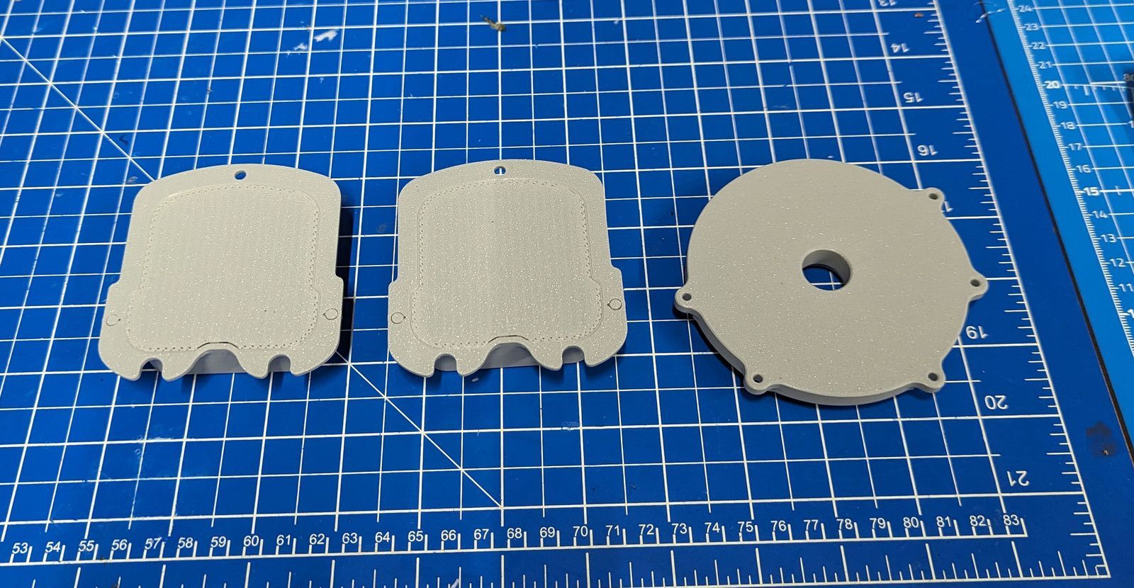

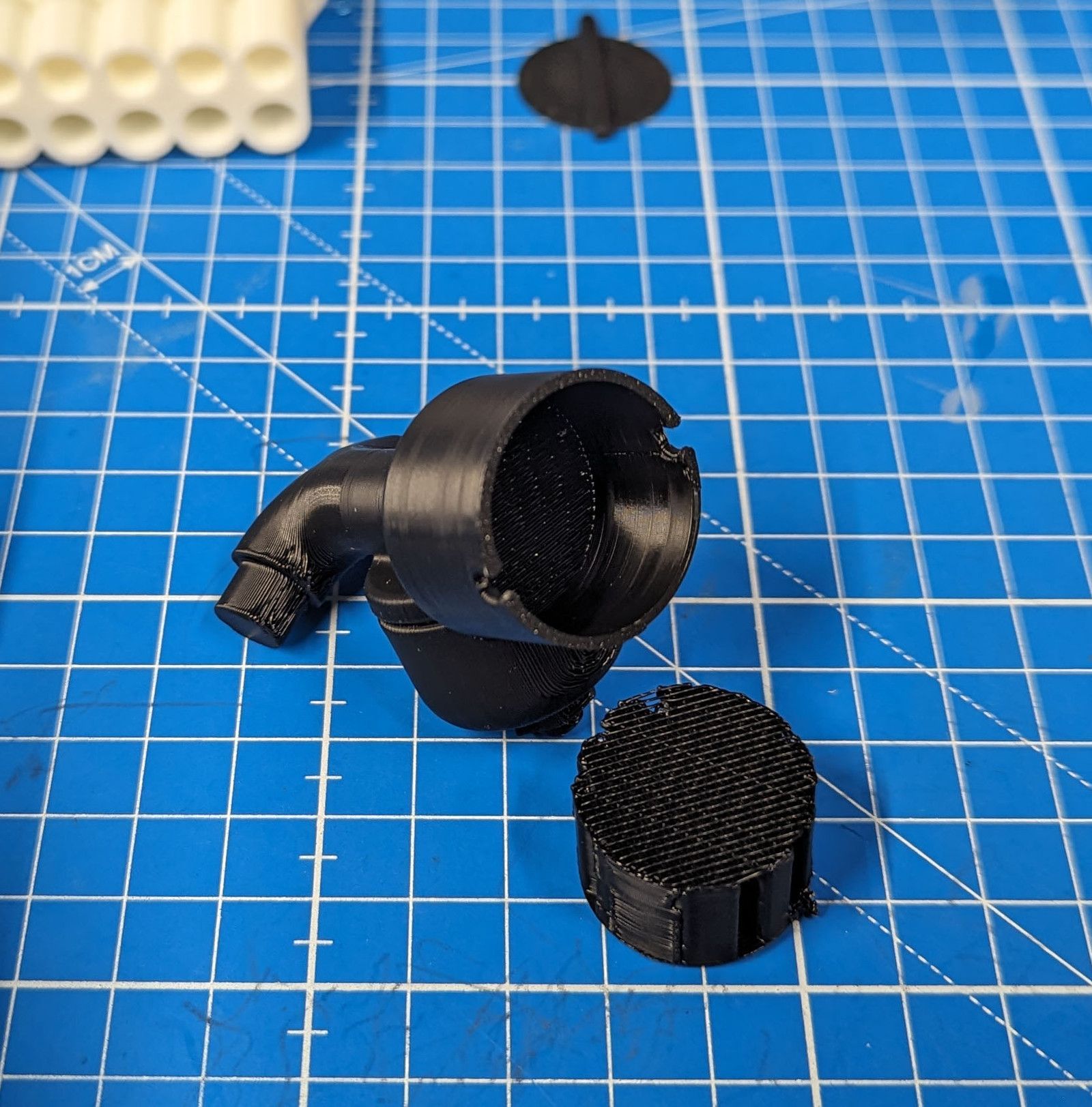

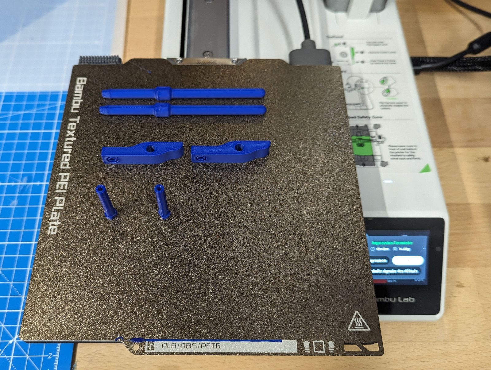

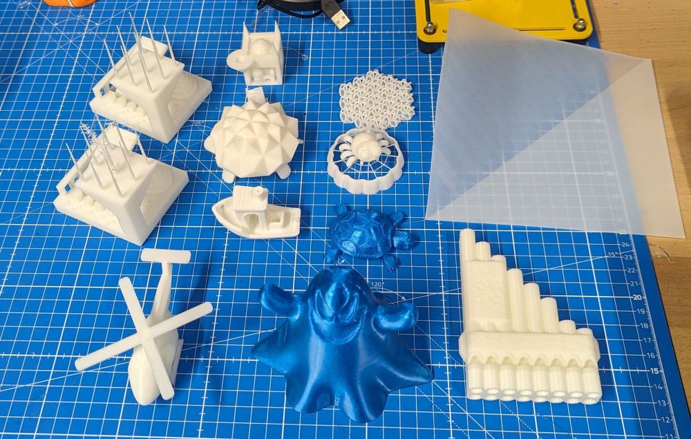

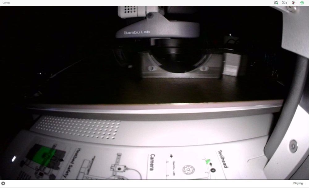

Motard Geek Posté(e) Octobre 2, 2023 Auteur Partager Posté(e) Octobre 2, 2023 Les prints du weekend, c'est rapide, silencieux et surtout propre, encore un test qui va aller vite à terminer Blanc PLA Bambu Basic et Creality Hyper PLA et bleu "vieux" PEGT MaterialZ. Le torture test avec les pics de mauvaise qualité c'est à cause du mode timelapse qui va parquer la tête dans son bac de purge pour la photo. Bon par contre les LEDs dans le noir (avec un print noir) c'est pas ça 3 1 Lien vers le commentaire Partager sur d’autres sites More sharing options...

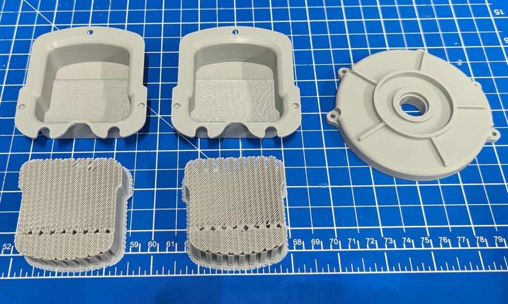

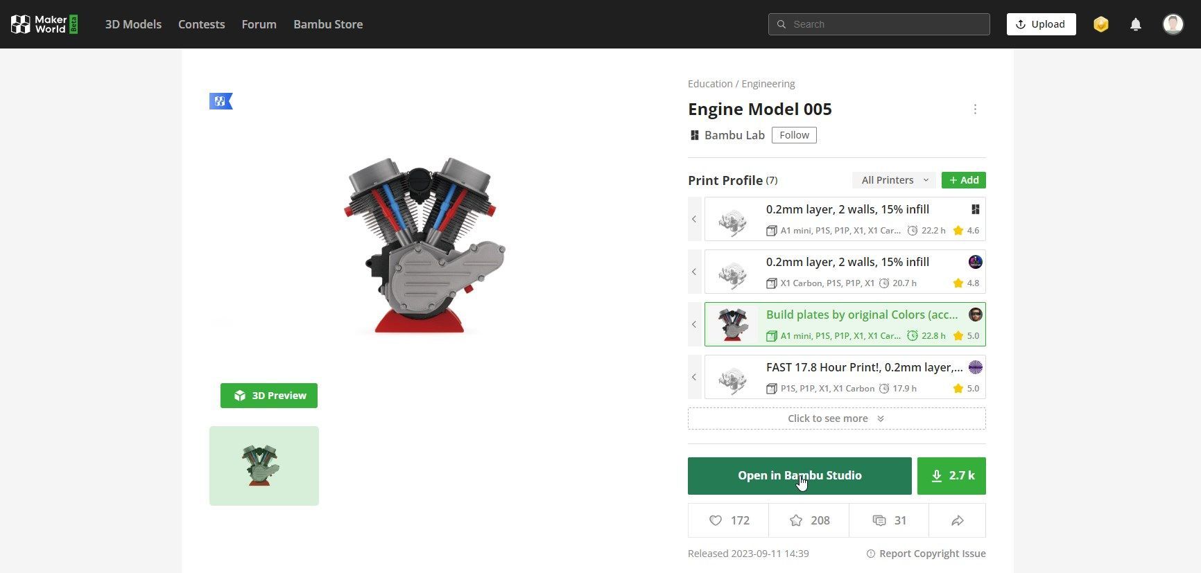

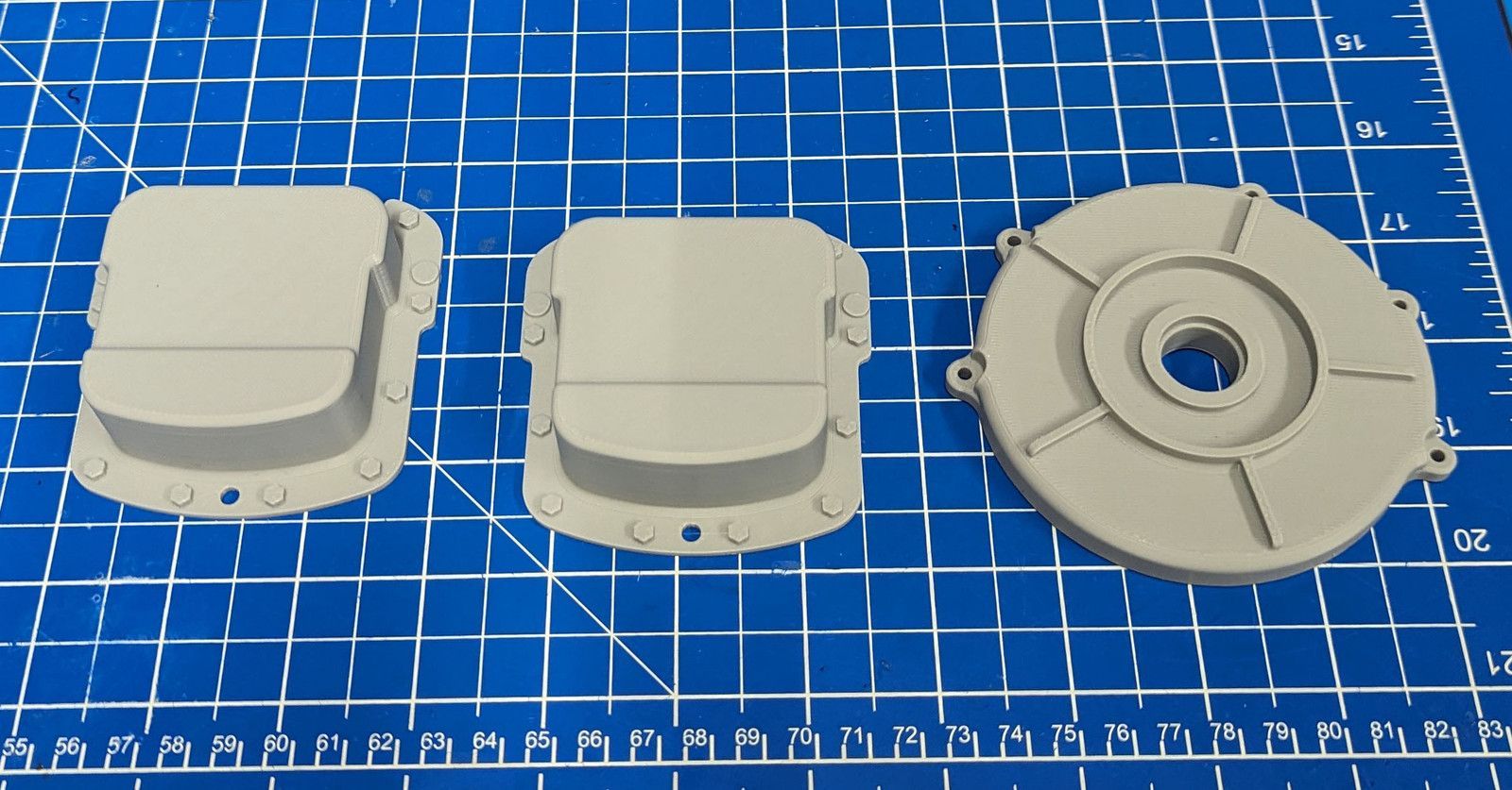

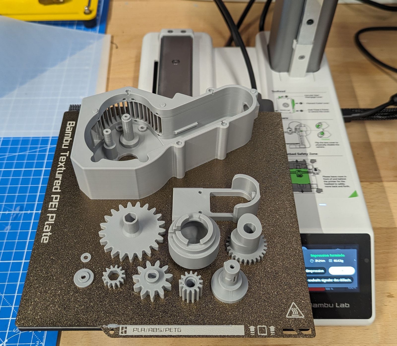

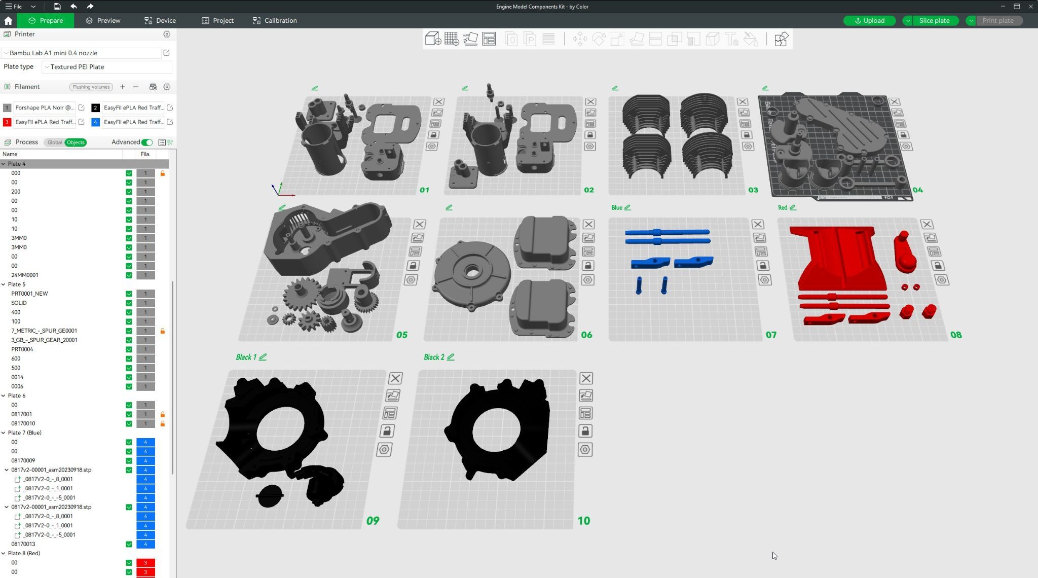

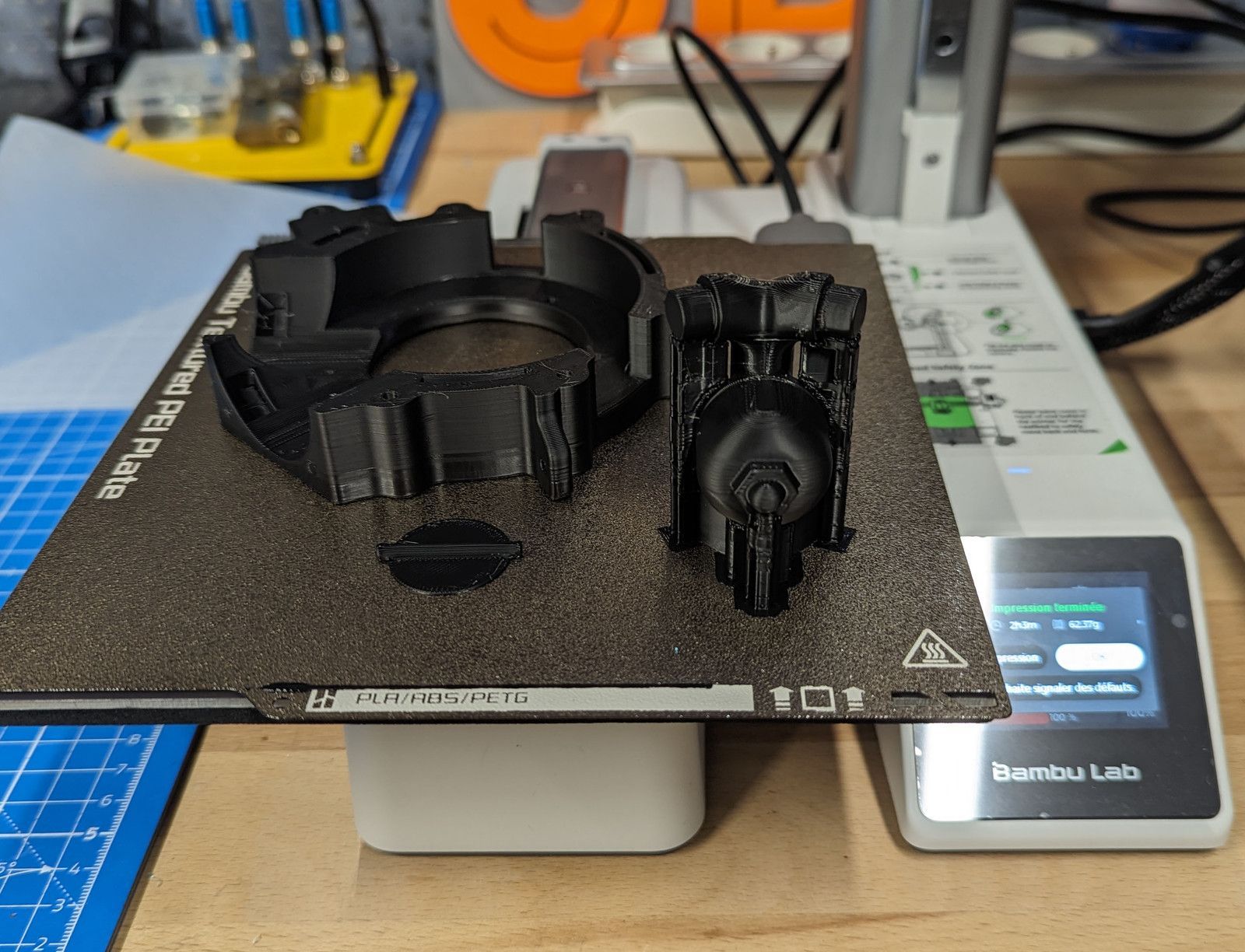

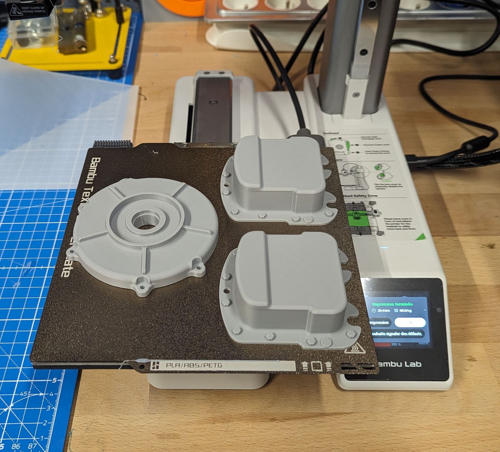

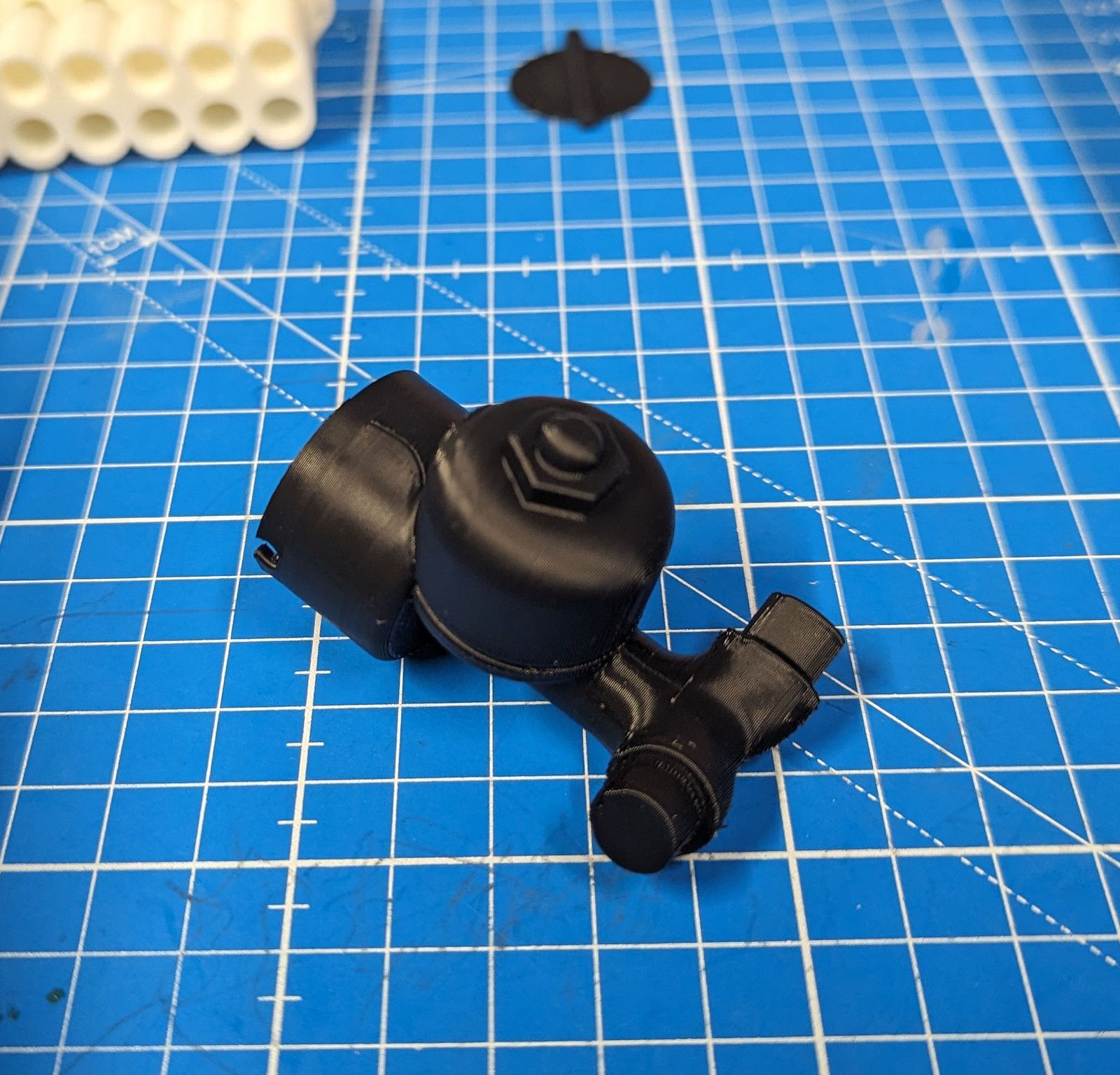

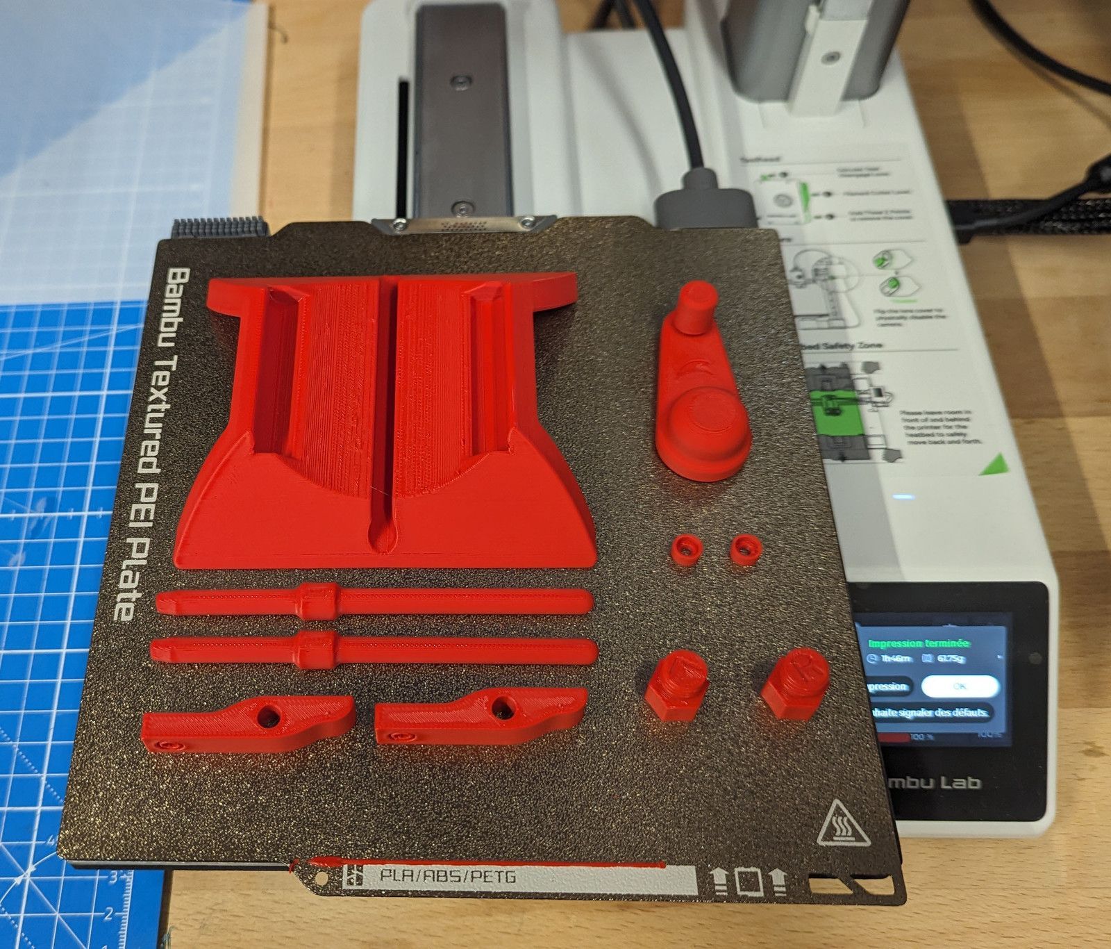

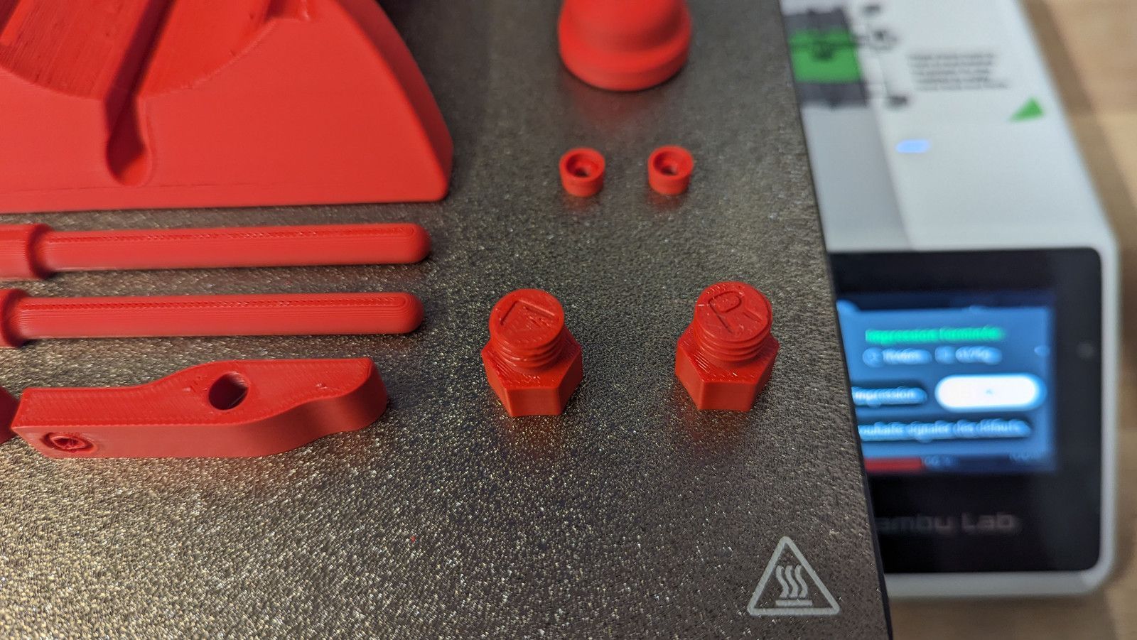

Motard Geek Posté(e) Octobre 2, 2023 Auteur Partager Posté(e) Octobre 2, 2023 J'ai déjà presque terminé d'imprimer ma Mystery Box C'est déconcertant de facilité et d'efficacité avec une qualité excellente. Les modèles et réglages bien pensés, les supports se retirent tout seul et j'ai juste cliqué sur "Open in Bambu Studio" depuis MakerWorld, "Slice Plate" et finalement "Print Plate" avec un match des couleurs de l'AMS Lite automatique Je vous mets quelques photos prises un peu à l'arrache niveau éclairage et focus : 1 3 1 Lien vers le commentaire Partager sur d’autres sites More sharing options...
