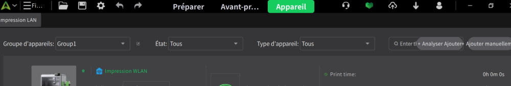

Question bête, je me suis résigné a utiliser creality print mais j'arrive pas a afficher la camera, oui j'en  suis la... Quelqu’un peux m'aider ?
quand je vais sur machine, je ne sais pas ou cliquer:

@Jems question bête, est ce que tu as enlevé le cache sur la caméra ? Parce que j'avais le même problème, un joli écran noir, mais c'était juste ça.... (j'avais pas regarder  ton screen shot)

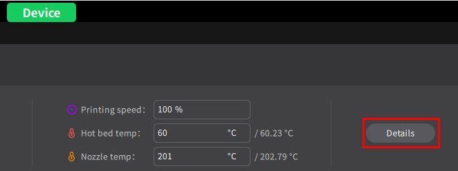

Quand tu es sur ce bandeaux tu sélectionne "Détails" à droite et tu auras accès à toutes les commandes et la visu caméra.

Merci pour ta réponse, tout s'explique, je n'ai pas le bouton détail d'afficher. je vous ferais une capture ce soir.

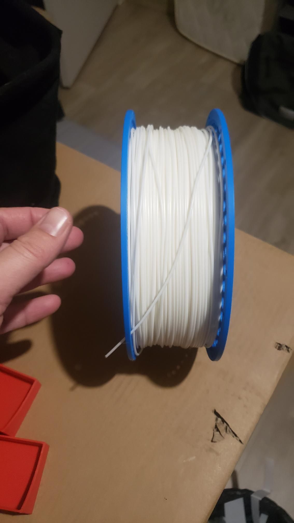

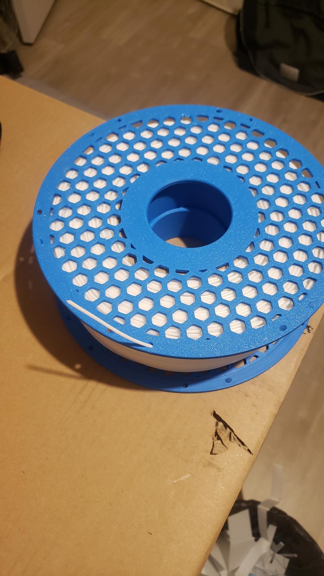

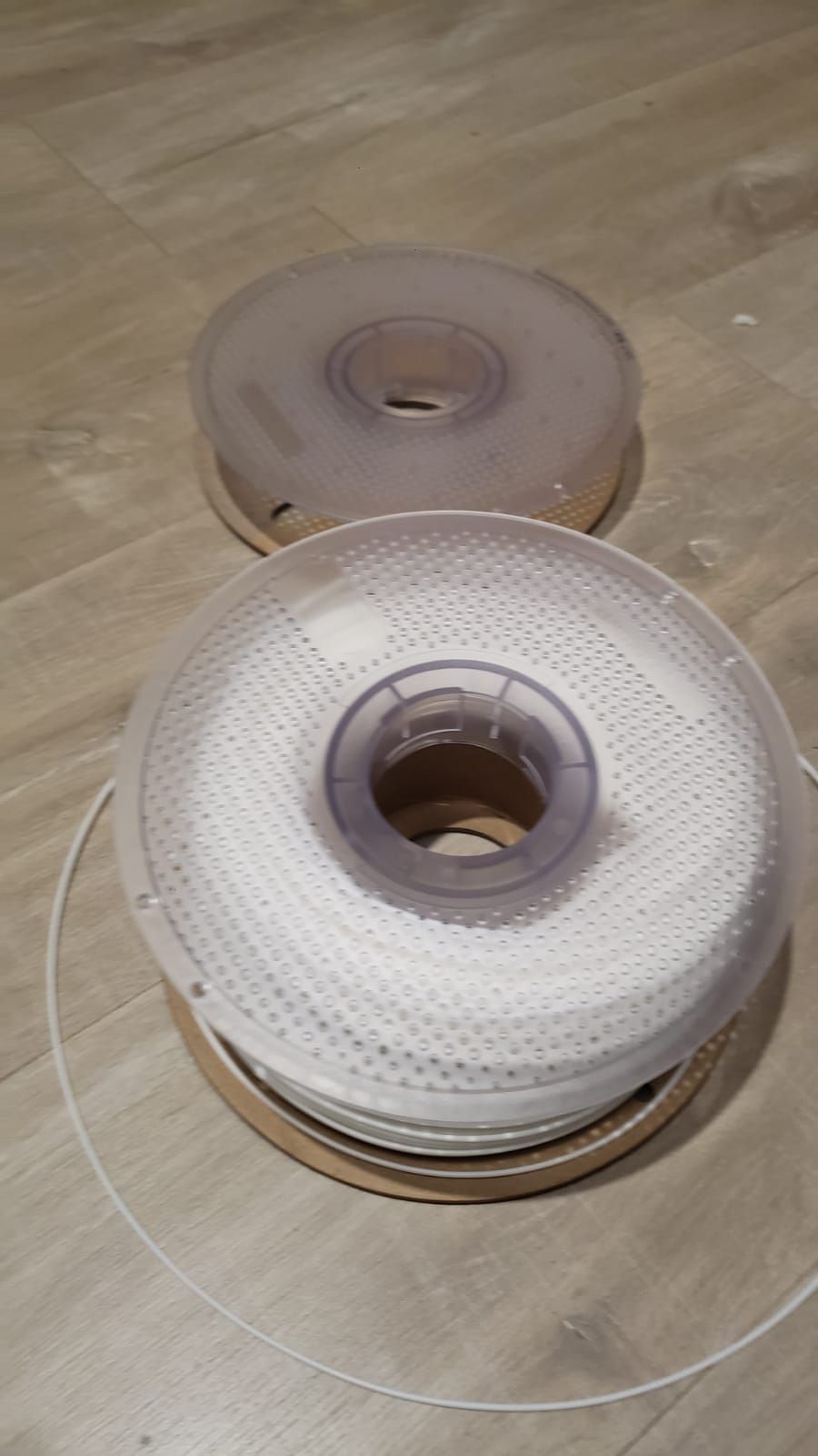

Pour les bobines carton je pense avoir résolu le problème, après arrachage des flancs cartons je passe le support petit Ø donné plus haut et ça passe nickel. Essai ce soir dans le CFS.
image.thumb.jpeg.e25f492633729044d69a50572fed4897.jpeg image.thumb.jpeg.de1a5e372c42c12ad4287997b00ad7aa.jpeg

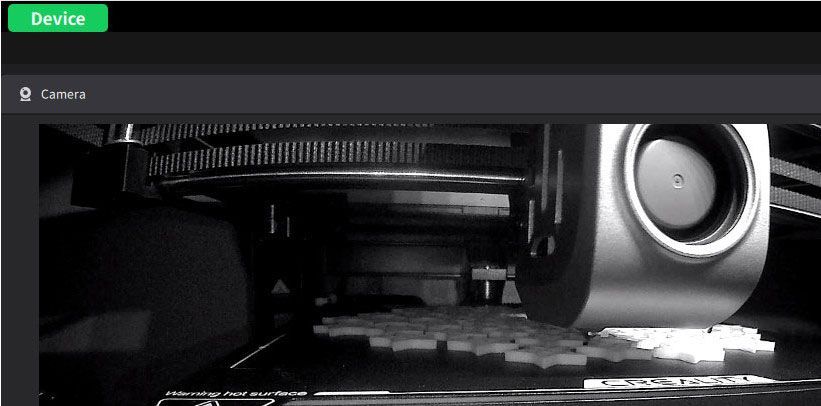

Je confirme que le bouton "Détails" sur "Device" ouvre un nouvel onglet avec l'adresse IP et le nom de l'imprimante pour afficher toutes les infos du print en cours + la visualisation caméra.
Tu peux aussi voir par un navigateur web sur son adresse IP, par exemple http://192.168.1.101/, ça doit aussi afficher la caméra ici :
Dans mon exemple, c'est une caméra Nebula en USB mais c'est identique avec une caméra intégrée à l'imprimante.
Je serais curieux de voir si tu vas avoir ou non des soucis de rembobinage du Filament.

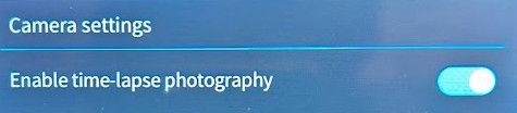

@Julien oui pas de problème. Pas de problème non plus avec Creality Print.
Mais si j'essaye d'ajouter la caméra dans Fluidd (port 4408 pour info)
dans Paramètre -> Webcam , ça ne marche pas.
Et ça m' intéresserait franchement car je pourrai voir le timelapse dans mon navigateur au lieu d'être obliger de démarrer Creality Print.

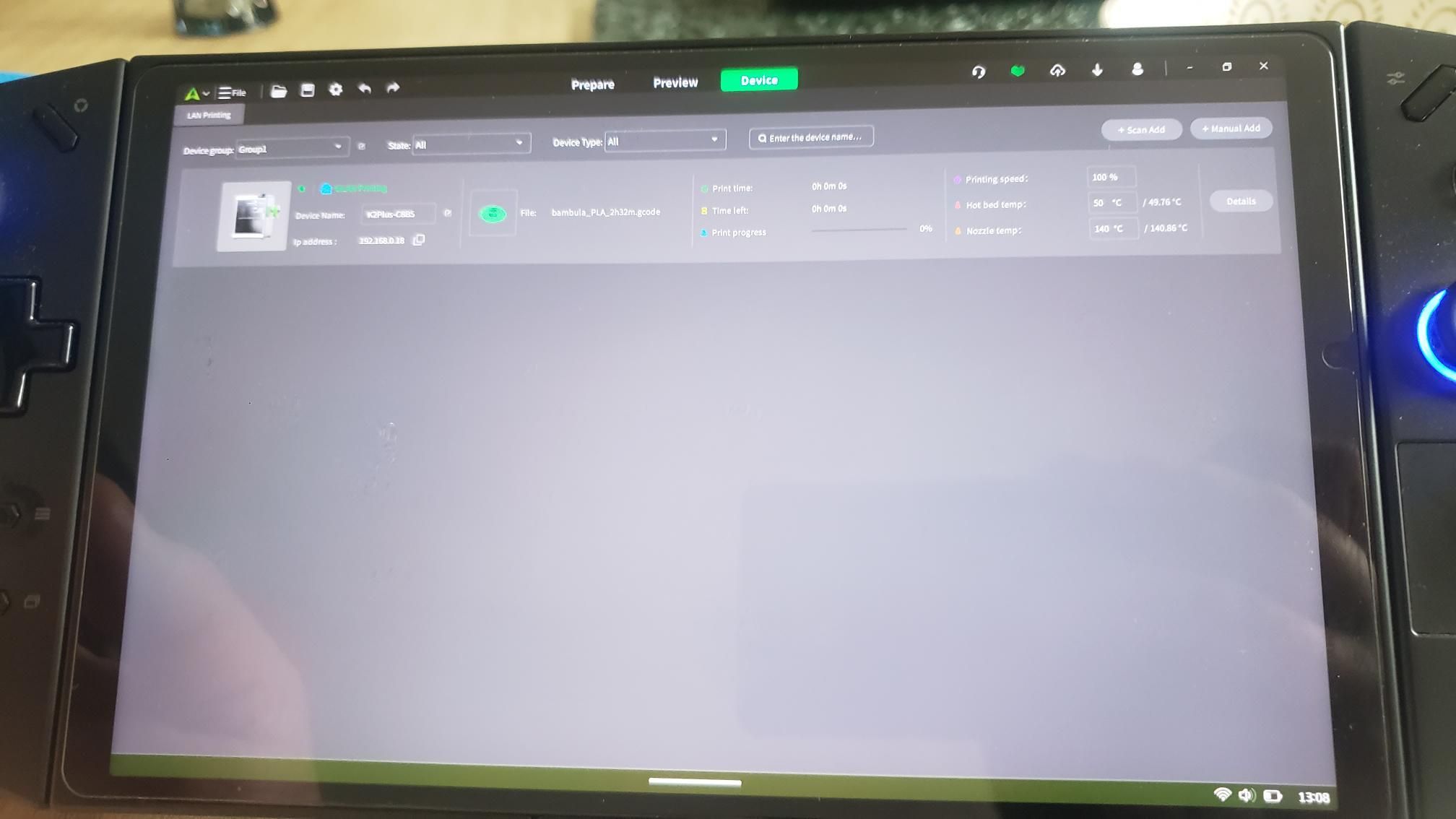

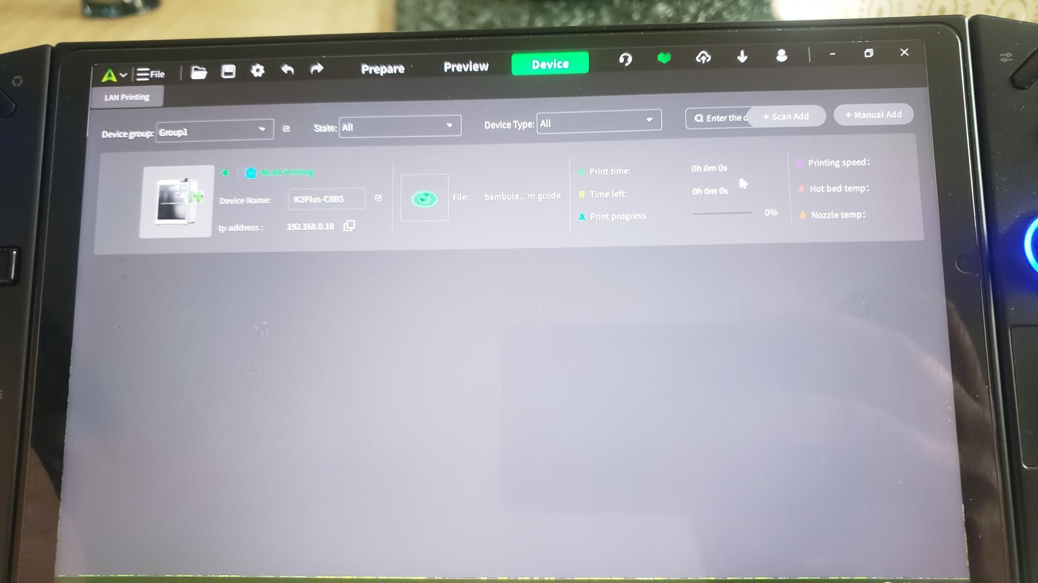

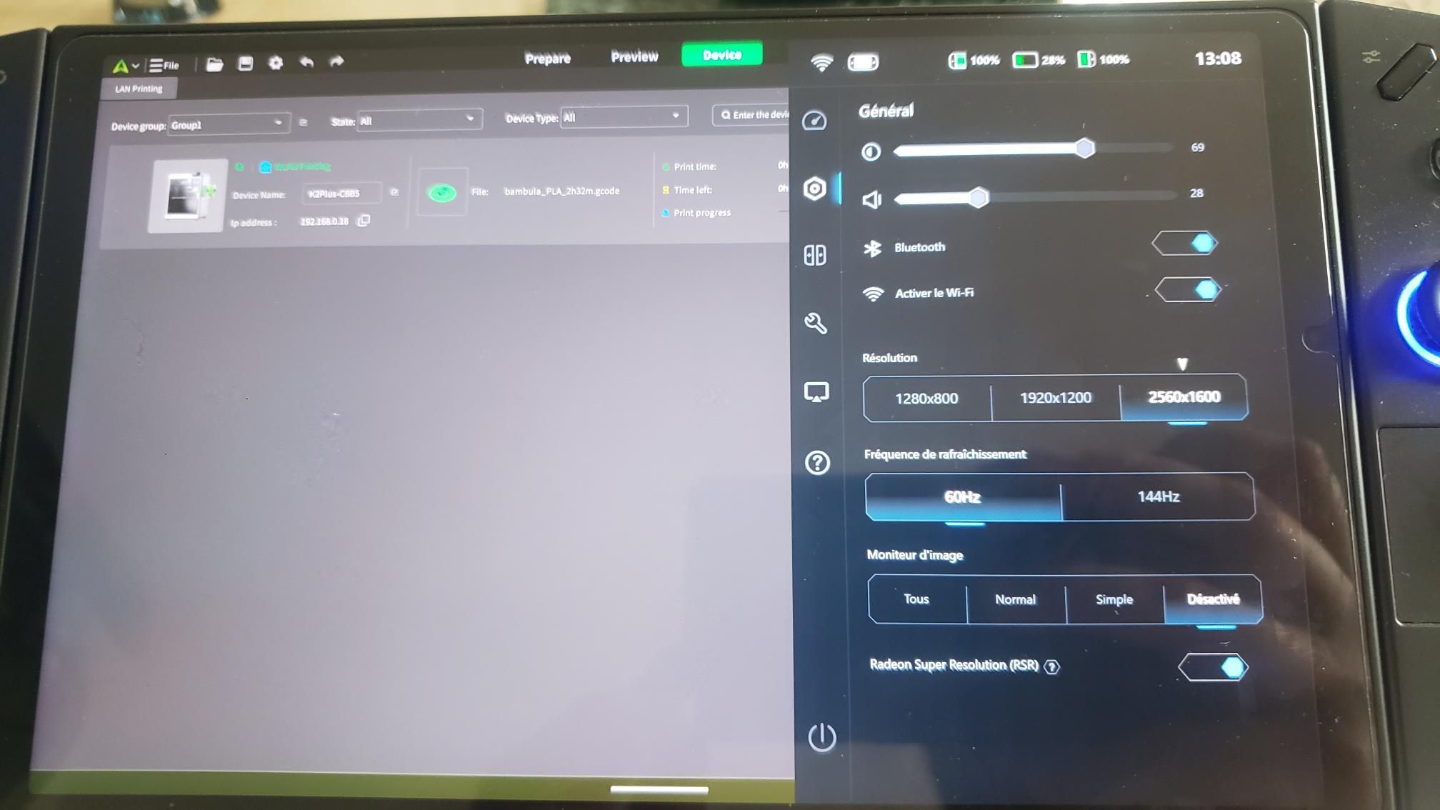

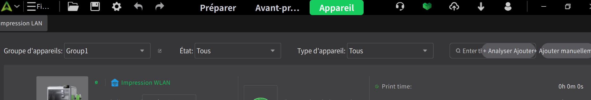

Pour vous expliquer le pourquoi je n'avais pas le bouton détail d'afficher : (Question de résolution de ma legion GO)
En 1920x1200:
En passant au natif :
image.thumb.jpeg.419ab22757685f5941993006919ac606.jpegimage.thumb.jpeg.be66fd15fd94c3ea0f0be6a1df64250b.jpeg
@MrMagounet Je tiens au courant, j'avoue que la bobine blanche a été malmenée entre l'arrachage du flanc et l'impression de la spool bleu, donc si ça passe, ça devrait être encouragent !

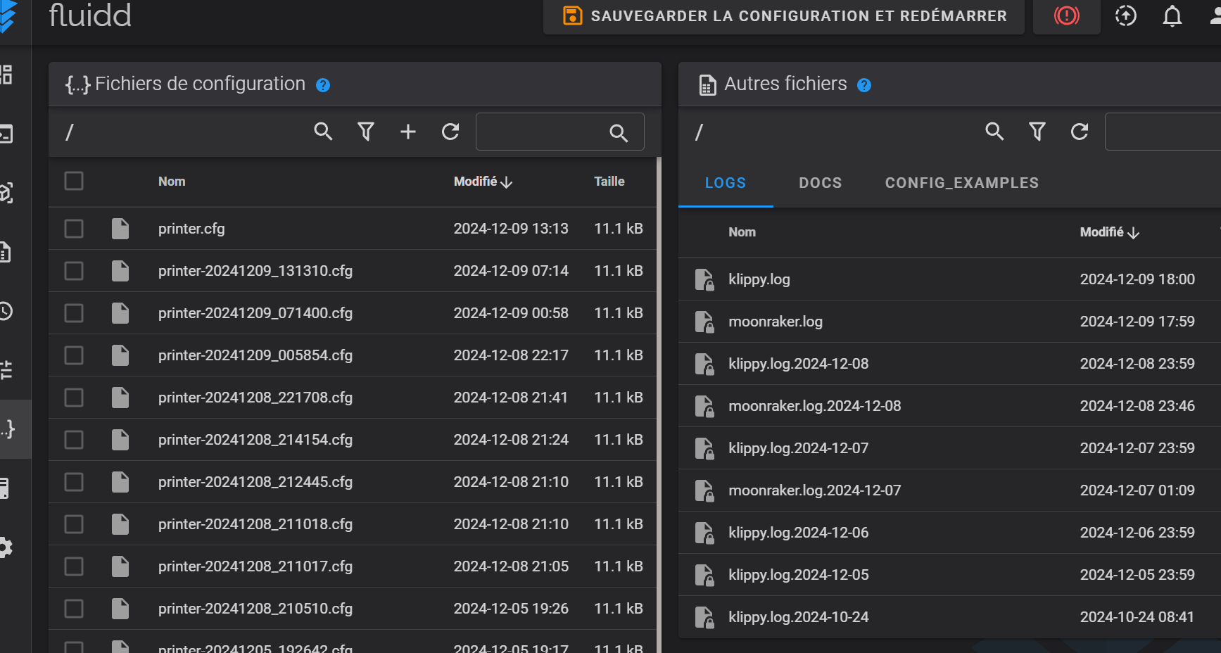

Pour les modifications du printer.cfg, tu peux les faire via Fluidd. Normalement, une fois une modification faite , enregistrée et Klipper redémarré, un fichier de sauvegarde du printer.cfg a été créé (il comporte la date et l'heure (printer-AAAAMMJJ-HHMMSS.cfg)).
Oui bien résumé.
