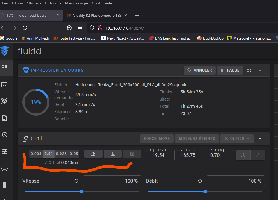

PierreR63 Posté(e) Février 15, 2025 Posté(e) Février 15, 2025 Y a un truc qui me gonfle par contre sur cette machine c'est le z offcet. Avec la détection automatique au final soit le z offcet est trop haut ou trop bas. Et impossible de jouer dessus lorsque l'impression est partie. Comment faites vous ?
PPAC Posté(e) Février 15, 2025 Posté(e) Février 15, 2025 (modifié) il y a 10 minutes, PierreR63 a dit : Et impossible de jouer dessus lorsque l'impression est partie. Pour ajuster le Z-Offset (seulement quand en cours d'impression), si c'est la même interface que les dernières machines avec Creality OS, comme par exemple la Ender-3 V3, alors c'est caché dans le menu système, mode expert, décalage Z. Le 16/08/2024 at 17:00, PPAC a dit : Système -> Mode expert ( "Décalage Z" et "Trafic" modifiable seulement si en cours d'impression ) (Si en cours d'impression Edit > Et sur la Ender-3 V3 et Ender-3 V3 Plus, j'ai pris pour habitude de faire chauffer la buse a 145°C pour nettoyer manuellement le nez de la buse, avant de lancer l'impression pour enlever ce qui a pu suinter de la buse, car cela me semble, même s'il y a un nettoyage du nez de la buse en début d'impression, aider la pression de l'autodétermination du Z-offset. Modifié (le) Février 15, 2025 par PPAC
PierreR63 Posté(e) Février 15, 2025 Posté(e) Février 15, 2025 il y a 8 minutes, PPAC a dit : Pour ajuster le Z-Offset (seulement quand en cours d'impression), si c'est la même interface que les dernières machines avec Creality OS, comme par exemple la Ender-3 V3, alors c'est caché dans le menu système, mode expert, décalage Z. A mince je n'ai même fait gaffe à ce menu. Merci 1
PPAC Posté(e) Février 15, 2025 Posté(e) Février 15, 2025 il y a 22 minutes, PierreR63 a dit : A mince je n'ai même fait gaffe à ce menu. Merci De rien. En même temps la possibilité d'ajuster le Z-Offset c'est le truc que l'on devrait avoir de dispo en un clic depuis l'écran de progression de l'impression et là ils nous l'ont caché au fin fond d'un menu système où il faut plusieurs clics est défilement pour y accéder avec cette interface. Sinon c'est normale que tu ne l'aies pas vu, car d'après les imprimantes de ton profile sur le forum, tu n'as pas encore cette imprimante, cf le "et bientôt ..."
PierreR63 Posté(e) Février 15, 2025 Posté(e) Février 15, 2025 il y a 11 minutes, PPAC a dit : De rien. En même temps la possibilité d'ajuster le Z-Offset c'est le truc que l'on devrait avoir de dispo en un clic depuis l'écran de progression de l'impression et là ils nous l'ont caché au fin fond d'un menu système où il faut plusieurs clics est défilement pour y accéder avec cette interface. Sinon c'est normale que tu ne l'aies pas vu, car d'après les imprimantes de ton profile sur le forum, tu n'as pas encore cette imprimante, cf le "et bientôt ..." Bien joué. Je viens de modifié lol. Elle est bien reçue. Elle a mis du temps à arriver mais elle est bien là lol. 1
hyoti Posté(e) Février 15, 2025 Posté(e) Février 15, 2025 @PierreR63 Après si tu mets sur ton ordi (PC ou autre ) sous fluidd : IP de l'imprimante :4408/#/ tu peux le faire en direct. exemple pratique ci-dessus. 1 1

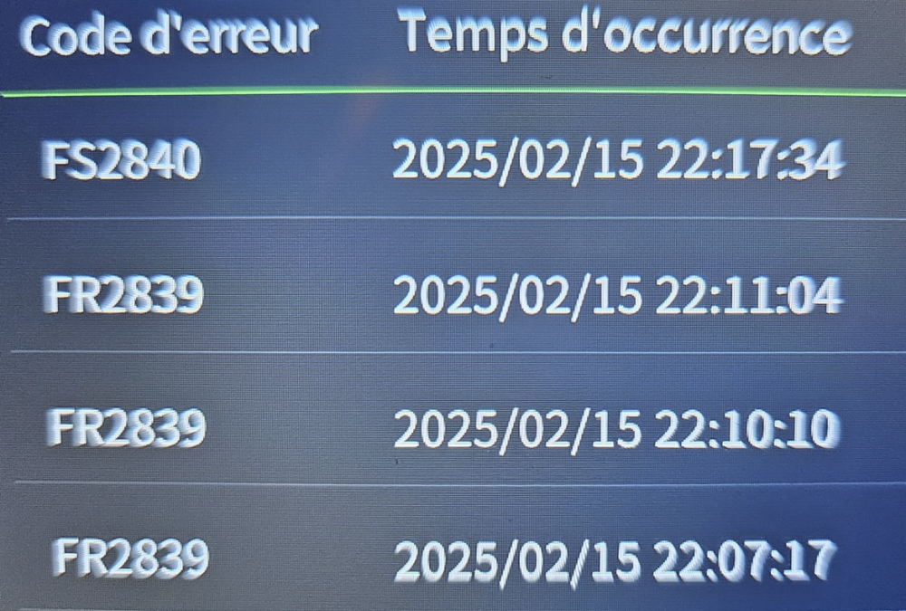

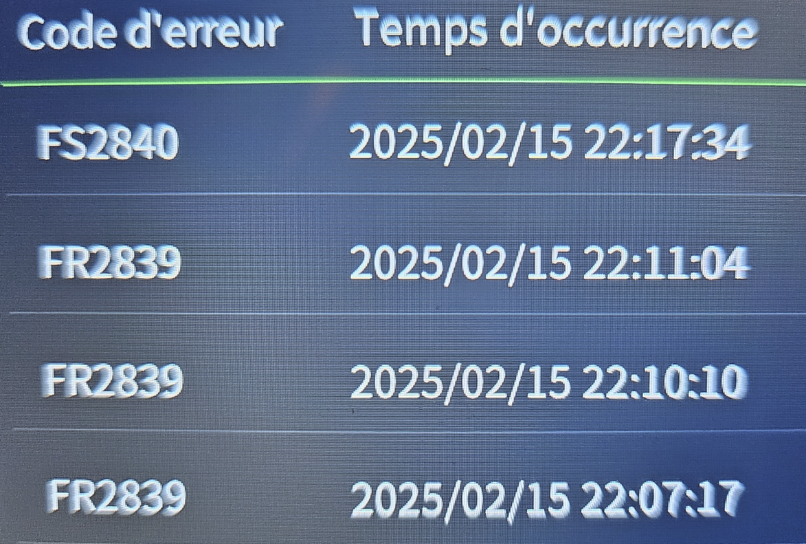

Carlito06 Posté(e) Février 15, 2025 Posté(e) Février 15, 2025 bon ca recommence, je viens de finir une impression avec la bobine n°2... dans crealityprint, malgré la video quiest bonne, ca me dit que l'imprimante est hors ligne... et a la fin de l'impression, je ne sais pas pkoi, elle essaye de retracter la bobine n°3 (qui n'est pas la meme que tout à l'heure)... avec les meme messages d'erreur... il y a une heure, hyoti a dit : @PierreR63 Après si tu mets sur ton ordi (PC ou autre ) sous fluidd : IP de l'imprimante :4408/#/ tu peux le faire en direct. exemple pratique ci-dessus. c'est comme ca que je procede en effet si j'enleve toutes les bobines et que j'en place une dans le 3eme emplacement, il ne se passe rien, et si je clique sur le refresh, il essaye de retracter cette bobine qui n'est pas enclenchée... bon je viens de demonter le cfs et...c'est comme la position du bouton marche arret, ya des fois je pige pas... dans le hub du cfs il y a des leds pour indiquer s'il y a un fil dedans, mais pour les voir, il faut avoir le cfs demonté... je n'ai rien vu du tout, je remonte et ca fonctionne... puré je relance une impression toujours bobine 2 et il essaye encore de retracter la 3
Galactic Posté(e) Février 15, 2025 Posté(e) Février 15, 2025 J'ai eu ce genre de problème au début ou il ne prenait plus le filament, mais avec un message d'erreur, j'ai fini par faire un reset usine.
Carlito06 Posté(e) Février 15, 2025 Posté(e) Février 15, 2025 je debranche, j'attends 5 min, et tout refonctionne...comme si de rien n'était le reset a definitivement fait disparaitre le pb?
Galactic Posté(e) Février 15, 2025 Posté(e) Février 15, 2025 Oui, je n'ai plus eu de problèmes depuis ...
Carlito06 Posté(e) Février 15, 2025 Posté(e) Février 15, 2025 bon je ferai apres, meme si je vois pas trop les relgages qui pourraient générer ca... niveau messages j'avais ca: ainsi qu'un autre qui disait que je pouvais pas faire ce que je demandais...

Carlito06 Posté(e) Février 16, 2025 Posté(e) Février 16, 2025 puré, 2 impressions sans pb avec la bobine n°2, j'en lance une 3eme et là ca plante car il peut pas retracter la bobine 3... mais je l'utilise pas cette bobine!!!!! je vais tenter le reset usine...

Carlito06 Posté(e) Février 16, 2025 Posté(e) Février 16, 2025 bon le reset n'a rien reglé... j'ai lancé une impression, pas de soucis et quand je veux en relancer une autre, il essaye de retracter cette p****** de bobine n°3... et voyant qui clignote 2 fois de suite sur la bobine n°2 avec erreur FR2836...

PierreR63 Posté(e) Février 17, 2025 Posté(e) Février 17, 2025 Le 15/02/2025 at 17:18, hyoti a dit : @PierreR63 Après si tu mets sur ton ordi (PC ou autre ) sous fluidd : IP de l'imprimante :4408/#/ tu peux le faire en direct. exemple pratique ci-dessus. Merci je sais . Je parlais directement sur l'interface de l'imprimante. Sur l'écran que je trouve minuscule pour 1500 balles. Je suis vielle école. J'aime pouvoir descendre ou monter mon z quand l'impression débute et que je me rends compte souvent que l'imprimante s'est planté dans sa première couche.
