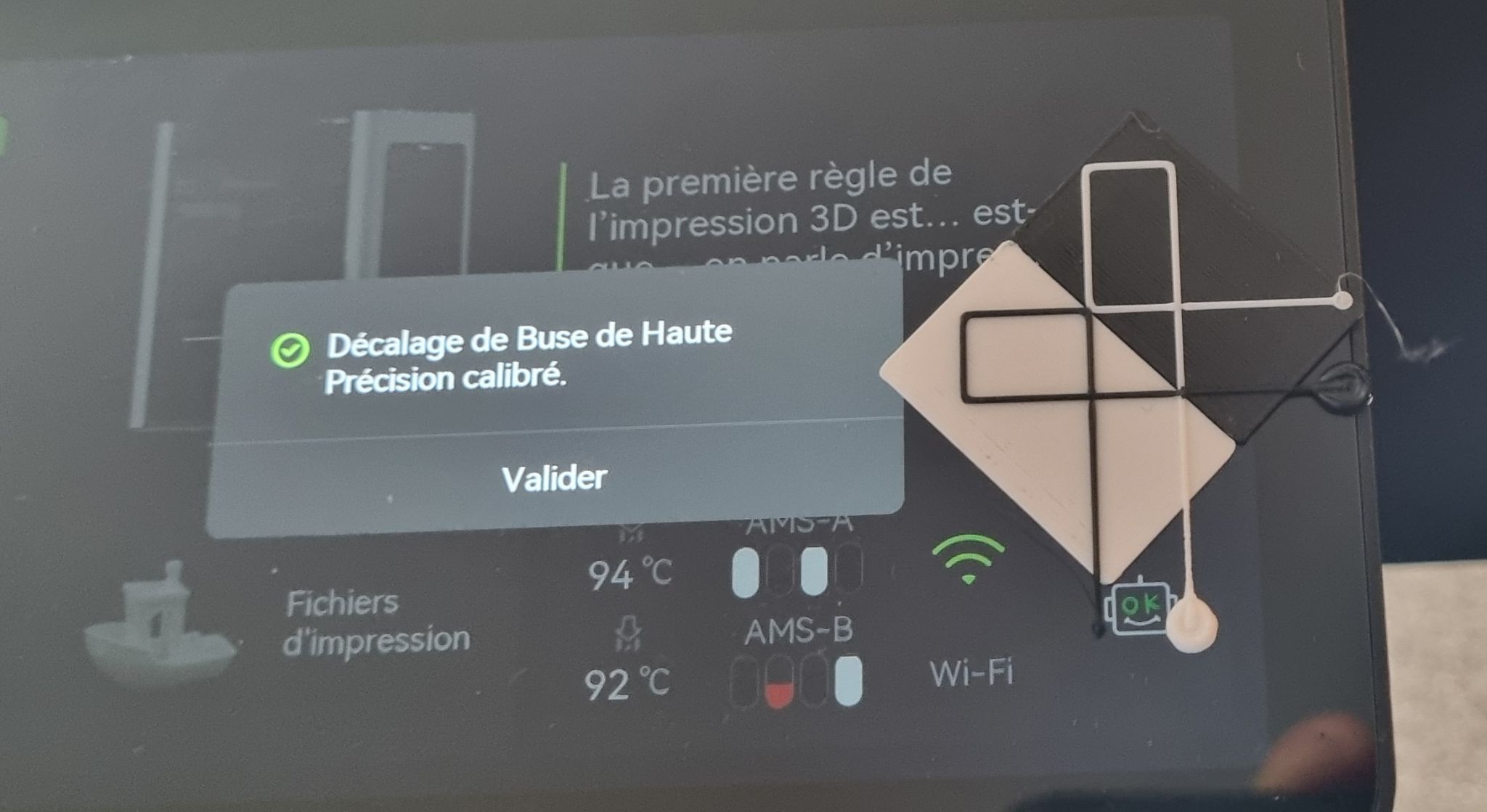

Motard Geek Posté(e) Mai 16, 2025 Posté(e) Mai 16, 2025 Donc toi aussi le quadrilatère de la calibration haute précision du décalage des buses est un carré contrairement à la doc Mais c'est passé visiblement ? EDIT : au passage, je vois que Biqu vient d'agrandir sa plate CryoGrip pour la H2D EDIT 2 : je ne pense pas que mon panneau OSB 3 de 15mm puisse casser mais il fléchissait un peu. Du coup, j'ai modélisé de la façon la plus basique possible une équerre pour la maintenir. J'en ai imprimé 2 en ASA pas tout neuf et pas séché mais c'est clean . Ainsi, ça ne bouge plus du tout et ça sera pas plus mal pour le gyroscope Et un petit souvenir de la X1C partie hier chez un nouveau maker EDIT 3 : j'ai installé le hub 4 en 1 à l'intérieur pour la problématique du TPU :
