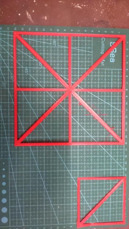

leZudiste Posté(e) Juin 9, 2017 Posté(e) Juin 9, 2017 le calibrage est fait sur x,y,z,e mais j'aurais voulu imprimer une piece de test . mais j'ai eu un petit souci de fumé sur l'arduino résultat un condo de la ramps cramé que j'ai enlevé et la zenner de l'arduino qui as cramé ainsi que deux pin ce qui fait que le choix de la direction du moteur ne marche plus sur l'extruder. Du coup j'ai commandé un nouveau mega en urgences Voila les news pour ma part. Sinon avez vous un lien ou une astuce pour imprimer un cube de test avec juste les parois ? Merci
dcro95 Posté(e) Juin 9, 2017 Auteur Posté(e) Juin 9, 2017 Pas de bol pour la carte ... J'ai utilisé ce lien pour un cube à imprimer avec juste les parois : https://www.thingiverse.com/thing:5573 Ensuite il y a une option à utiliser dans ton logiciel de tranchage, sous cura c'est "spiraliser le contour exterieur".

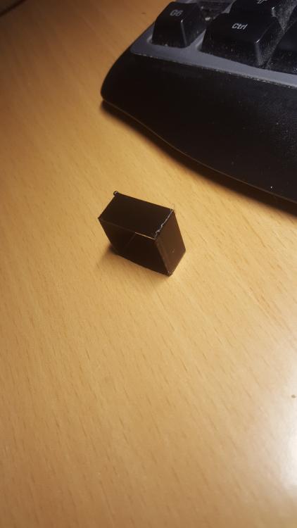

leZudiste Posté(e) Juin 9, 2017 Posté(e) Juin 9, 2017 Ca y est mon tout premier print est fini et le résultat est je trouve correct. Sachant qu'un des "tubes" qui tient les bague as du jeu (limage un peu trop fort :p) je trouve l'impression plutôt propre et en plus au bonne dimensions 0.4 mm d'épaisseur 19.9 x 19.9 * 10 1
