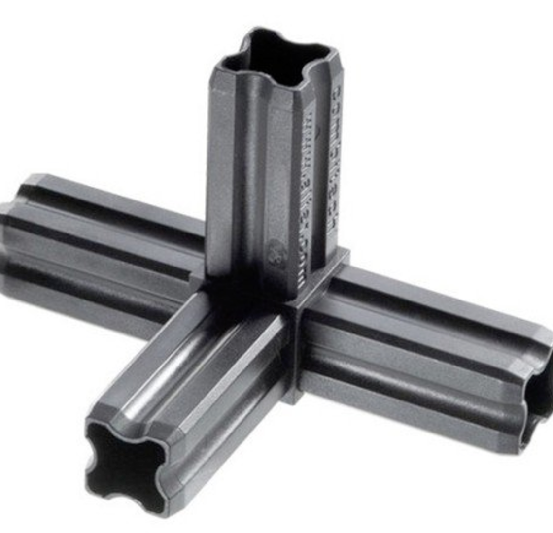

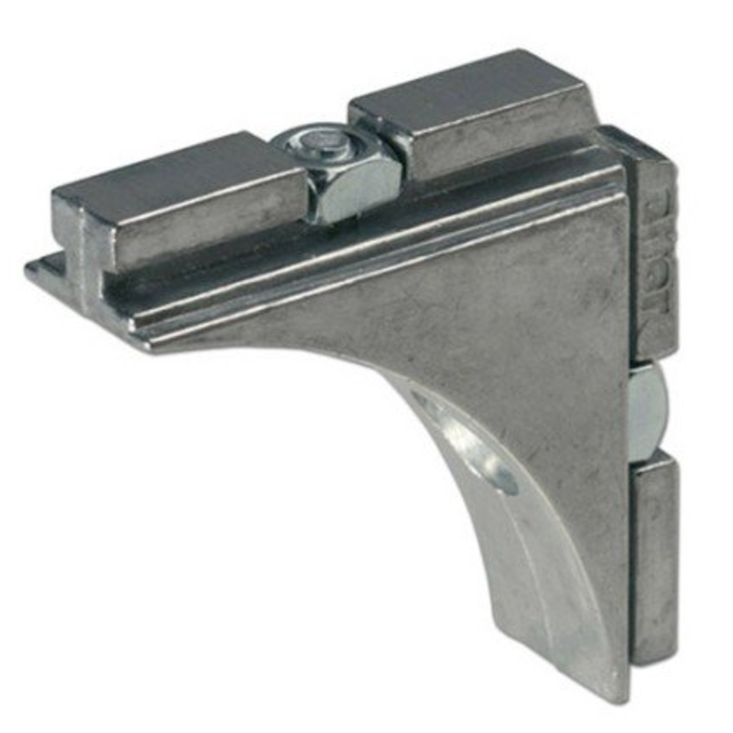

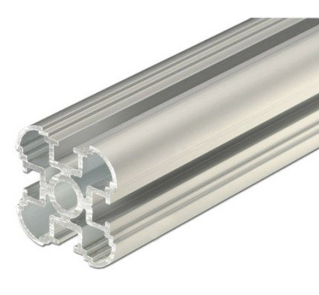

Maker Posté(e) Mars 1, 2017 Posté(e) Mars 1, 2017 (modifié) il y a 14 minutes, crash345 a dit : Perso avant de penser a la partie logiciel commence par construire l'imprimante du moins la partie structure. Pour la suite j'utilise des moteurs néma 17 et une carte ramps 1.4 @crash345 Ouais pour la structure c'est tout bon et je pense qu'une fois que j'aurais toutes les pieces rassemblées en une journée ca devrait le faire bon apres si j'ai pas mes cartes et autres j'vais etre fou ahah J'aurais bien mis une carte Smoothie mais elles sont assez cheres mais il parait que c'est la folie. Du coup ,je pense mettre une MKS avec le Smoothieware pour l'instant a definir. Je vais deja faire la Hypercube de base Tech2c histoire que je puisse imprimer mais je pense deja changer quelques trucs comme adapaté un Titan sur le V6... @dcro95 Yes un ptit paquet par jour ça fait tjrs plaisir Je trouve que ce style de profilés chez LM je suis pas sur que ca le fasse?.. Sinon je vais les prendre chez Systeal comme vous meme si ceux-la sont sympas aussi avec les arretes arrondies. Modifié (le) Mars 1, 2017 par Maker
crash345 Posté(e) Mars 1, 2017 Posté(e) Mars 1, 2017 je pense que ton profilé est une mauvaise idée car tu avoir des problèmes au niveau de la fixation des pieces. et pour la ramps 1.4 ca reste a mon gout pas cher et assez performant surtout lorsque que l'on débute dans le monde de l'impression 3D
dcro95 Posté(e) Mars 1, 2017 Auteur Posté(e) Mars 1, 2017 (modifié) D'accord avec @crash345 Les profilés chez Systeal sont plus chers mais ils permettent d'utiliser des écrous marteau à un prix raisonnable, et c'est livré rapidement. Sinon les Motedis sont très bien aussi. Modifié (le) Mars 1, 2017 par dcro95 1
Maker Posté(e) Mars 1, 2017 Posté(e) Mars 1, 2017 il y a 1 minute, crash345 a dit : je pense que ton profilé est une mauvaise idée car tu avoir des problèmes au niveau de la fixation des pieces. et pour la ramps 1.4 ca reste a mon gout pas cher et assez performant surtout lorsque que l'on débute dans le monde de l'impression 3D Ok je vais le prendre chez Systeal du coup et oui la MKS est un peu plus cher que la RAMPS mais je suis pret a mettre un petit peu plus pour gagner un peu de place et de connectivité... et puis ça fait tellement que l'impression 3D m'interesse que je vais essayer de me faire plaisir et essayer d'utiliser les cartes les plus recentes au moindre cout.
