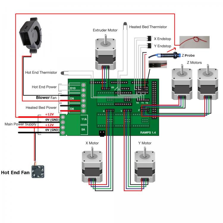

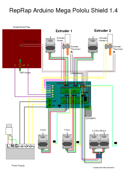

tgv26 Posté(e) Mai 3, 2017 Posté(e) Mai 3, 2017 Hello, Tu peux prévoir des buses, débouches buse, cartouche chauffante, de la courroie, du scotch bleu 3M,du kapton (en 20mm.),une cam pour le Raspberry, et tu seras bien. J'ai une question, au sujet du câblage, je viens de voir qu'il n'y a pas de plan de câblage à la carte Ramps 1.4 et Tech2C n'a pas forcément le branchement habituel, et si je veux utiliser le fichier config d'origine, il faut avoir un câblage identique... Il y a le bricolage à réaliser pour le capteur, mais Tech2c se sert de l'alim du second extrudeur pour alimenter la ventilation de buse (Si j'ai bien suivi!) Pour reprendre son câblage, il faut suivre la vidéo 13, pas vraiment pratique! Si l'un de vous à un vrai schéma, je suis preneur! Merci par avance!
dcro95 Posté(e) Mai 4, 2017 Auteur Posté(e) Mai 4, 2017 (modifié) @tgv26 Merci pour les conseils. Concernant les buses, j'en ai une en 0.4, ca vaut le coup d'en prévoir avec d'autres diamètres ? pour faire quoi ? Le kapton pour quel usage ? Concernant le câblage j'ai utilisé le schéma en pièce jointe, pour un câblage standard. Sur D9 j'ai branché le ventillateur qui refroidit l'impression et qui est piloté par le Marlin. Le ventilateur de Hotend, je l'ai mis directement sur l'alimentation en 12V. Dès que je met l'imprimante sous tension, il tourne en permanence. Concernant le capteur de proximité la masse et le signal +5V sont connecté sur l'emplacement du endstop Z, le +12V est connecté sur la patte +12V dispo prêt du D8. Je me suis appuyé sur cette vidéo plutôt bien expliquée : https://www.youtube.com/watch?v=EcGFLwj0pnA Ce serait bien de pouvoir disposer de plusieurs emplacements en 5V et en 12V pour alimenter des périphériques. Je me pris un petit convertisseur 12V vers 5V pour alimenter mon raspberry depuis mon alimentation principale. J'envisage de rajouter un éclairage LED plus tard. Modifié (le) Mai 4, 2017 par dcro95
tgv26 Posté(e) Mai 4, 2017 Posté(e) Mai 4, 2017 Merci, c'est sympa. Suite aux conseil qu'un youtubeur j'ai acheté d'autres 0,4 (pas toujours facile de les déboucher!) et quelques 0,3, je n'ai pas vu de différence notable mais ma CTC n'est pas hyper précise; l'adhésif kapton est utile lorsque tu as besoin par exemple d'assembler un isolant sous ton plateau (liége, ou bien isolant issu des housses de table à repasser ), isolant autour du bloc extrudeur, le kapton supporte les températures. Mais je testerais des buses plus petite avec l'HyperCube, afin de réaliser des coches encore plus fines. Merci pour ton schéma, j'avais trouver pendant mes recherches une page assez complète: https://www.genapart.com/accueil/infos-ramps/#ramp-1 Il y a aussi les petits cavaliers, c'est franchement dommage l’hypercube n'est pas spécialement documentée, il faut arriver à créer une meilleure base d'information, je suis sur qu'elle en vaut le coup! Je suis en train d'imprimer le pack accessoire, mais mon kit Ramp/Arduino n'a pas les mêmes perçage que le support proposé par tech2c, dommage. Je prépare mes câbles afin d'allonger chaque câble d'origine, long mais nécessaire. Merci pour votre soutien.
