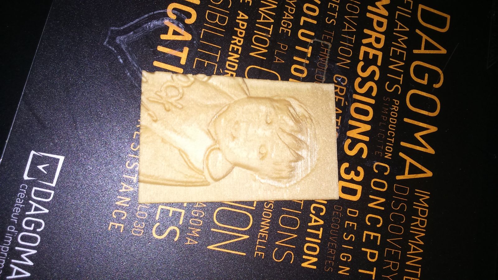

Une petite lithographie de mon fils en esun wood, ca reste un test et j'obtient un meilleur résultat imprimé a la verticale.
( j'arrive pas redresser l'image désolé )

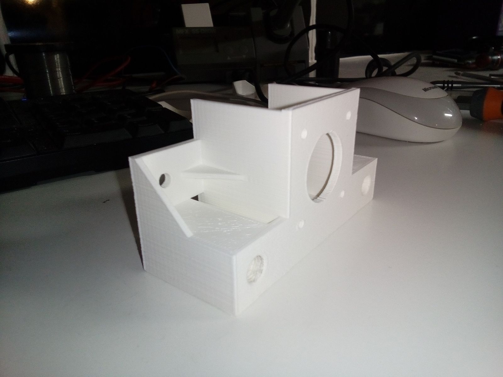

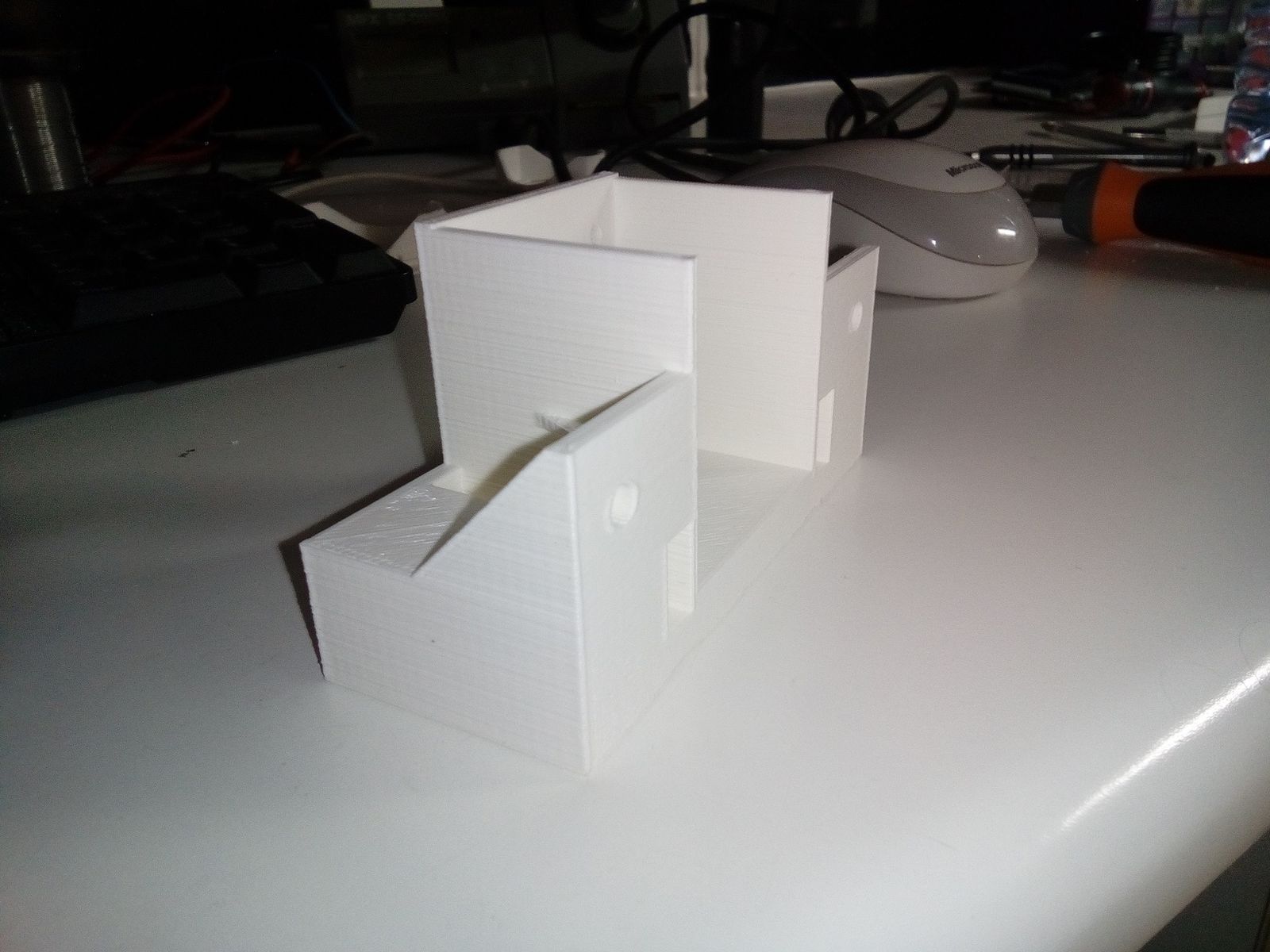

Hello.

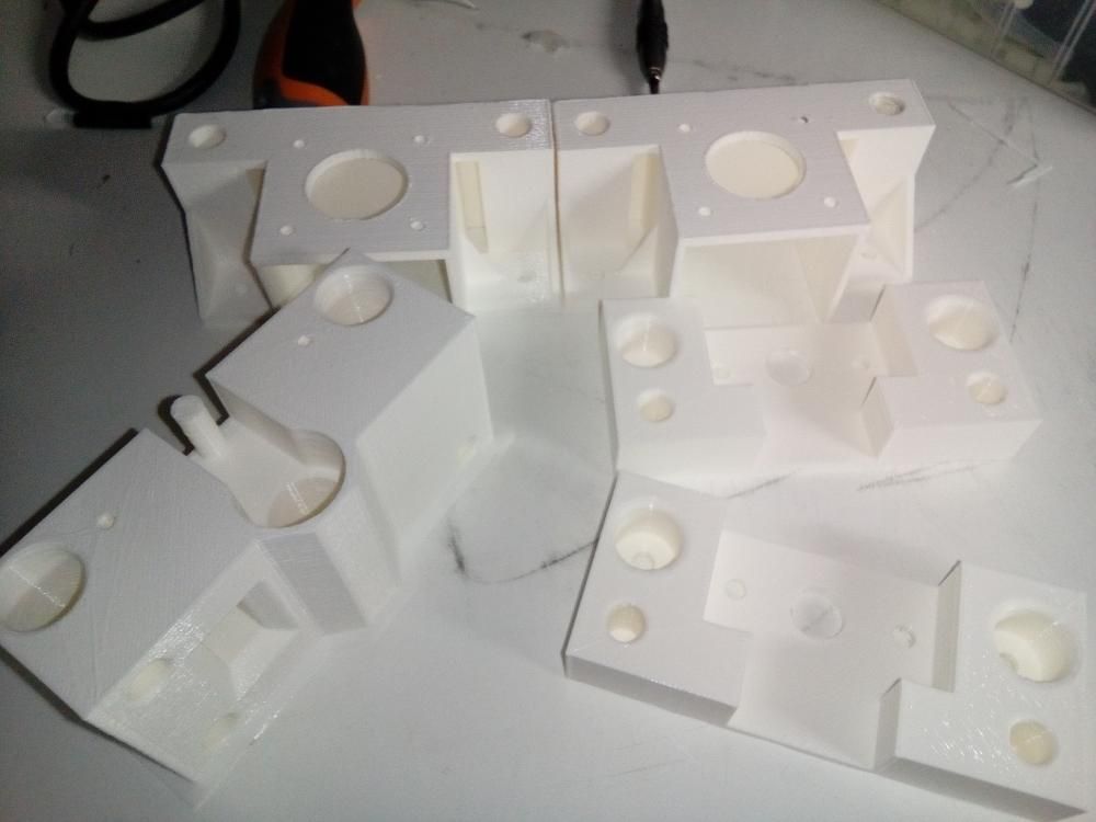

Première pièce du BOXmod "Disco200 In a Box".
satisfait de la qualité d'impression^^.
Options :
CbD 210° / 90%
[amélioré la surface d’accroche]
  • J'aime 2
@watcher330 joli, mais quel PLA as-tu utilisé ici (d'ailleurs pour les autres n'oubliez-pas de l'indiquer si possible) ?
Je résume tes réglages : Standard, Flow 90%, diamètre logiciel 1.75, 210 degrés sur Cura by Dagoma V2 ?
Bravo en tout cas.
Modifié (le) par Vodevil
il y a 48 minutes, Vodevil a dit :
Bravo en tout cas.
Yes
Flow 90% , 210°, CbDv2 et remplissage 33%.
c'est de l'octo Blanc.
@watcher330 merci, c'est surprenant qu'avec aussi peu de Flow tu arrives à ne pas avoir des petits trous ou des failles de fines épaisseurs sur les coches dans les surfaces. J'ai ce soucis avec un PLA FormFutura Light Blue, si ça se trouve c'est seulement mon PLA qui avait ce soucis (en baissant le Flow).
En tout cas j'aime ton rendu lisse, presque brillant et peu de wooble génant. Je vais tester avec du Polymax blanc pour comparer, n'ayant pas d'octofiber blanc sous la main.

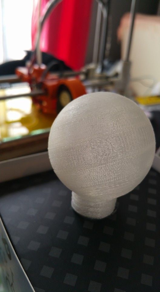

Tête d'ampoule
Bluffé par la qualité de la sphère, imprimée en incliné donc très peu de support dans le corps creux
Mat:      eSun naturel
T°:        198°
T° Bed: 45°
Qualité: 0.2
Flow:     98%

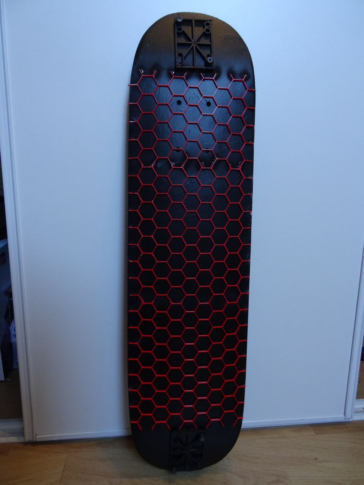

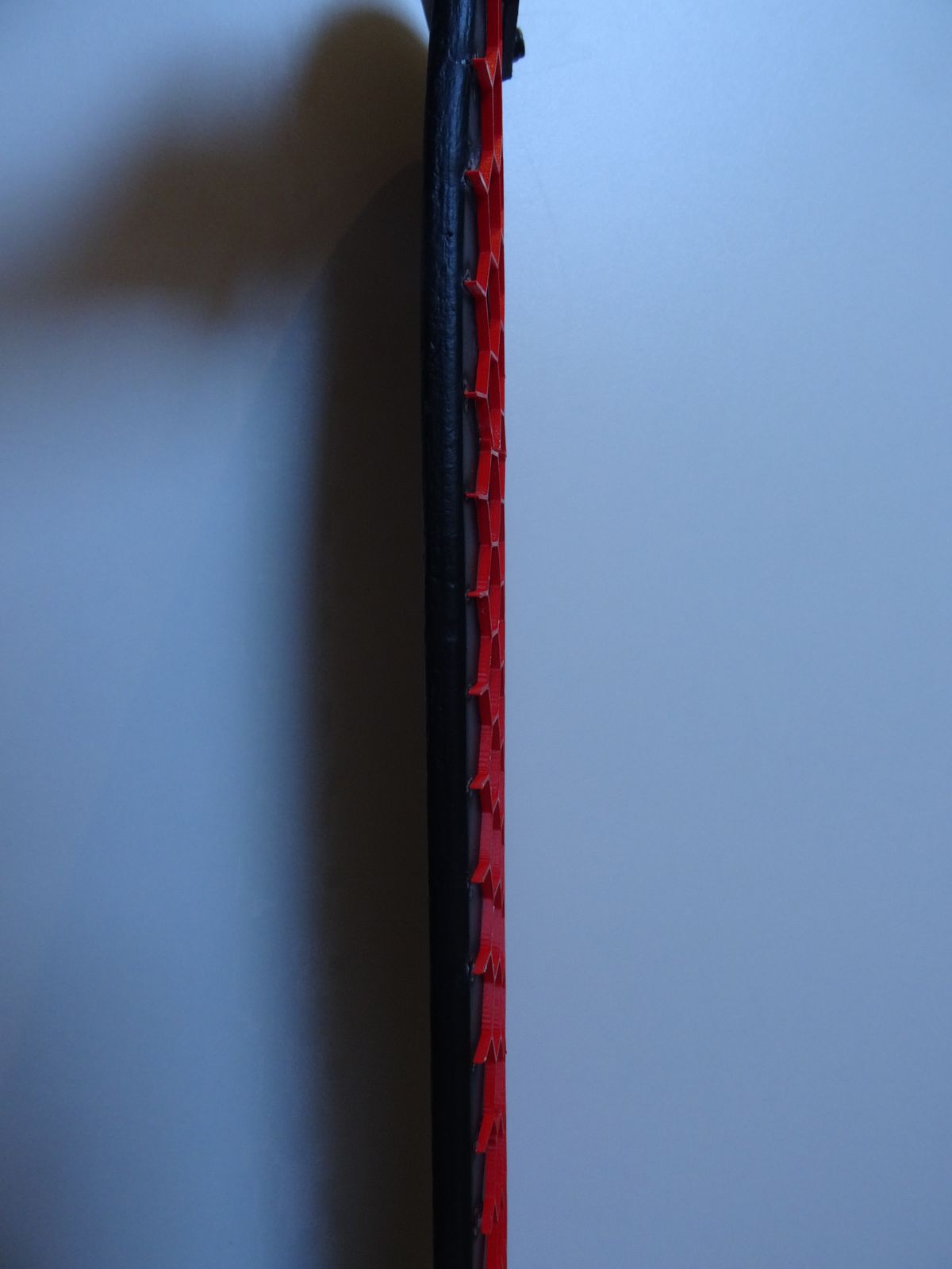

Hey salut à tous xD
a>Voici la personnalisation de mon Skate
(Imprimé en PLA Octofiber en  fin et imprimé en 3 heures)

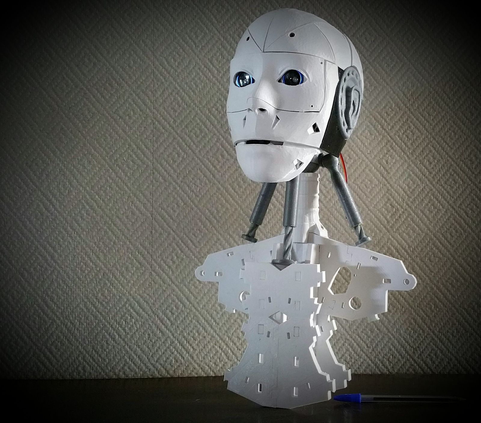

Une photo de l'avancée de mon robot imprimé avec ma petite Dago :)
Sujet que vous pouvez voir dans la section projet et impression 3D

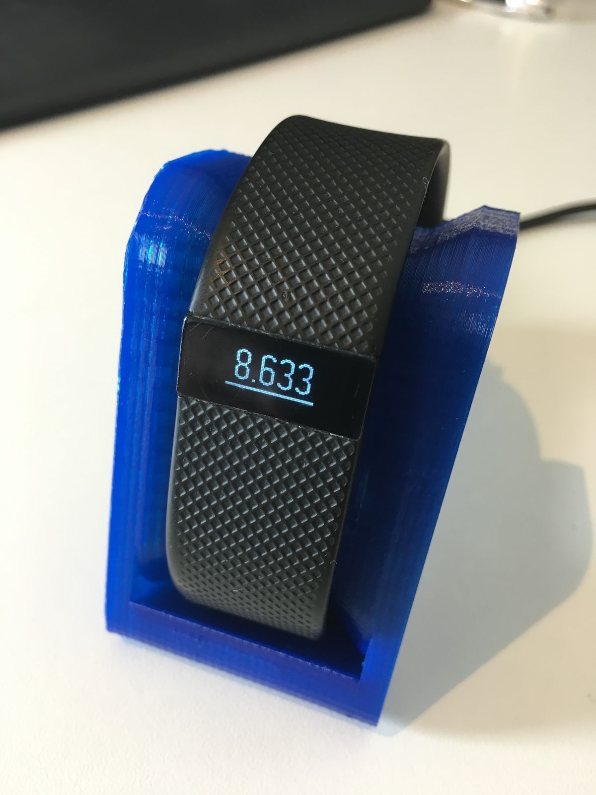

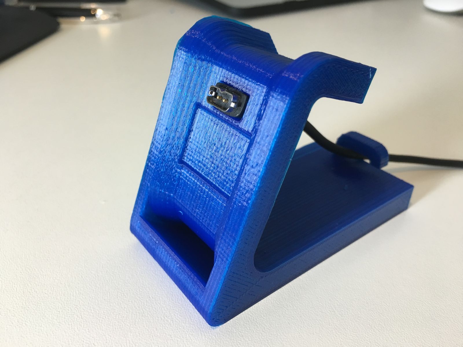

Bon, il n'y a pas que l'impression 3D dans la vie, et il faut bien passer le temps quand ça imprime...
Grand utilisateur des bracelets Fitbit, voici un support de charge fait en eSun, à 195°C en moyen.
Entre nous, vu le peux de temps que ça mets à charger et l'autonomie que ça a... c'est plus pour le fun qu'autre chose !

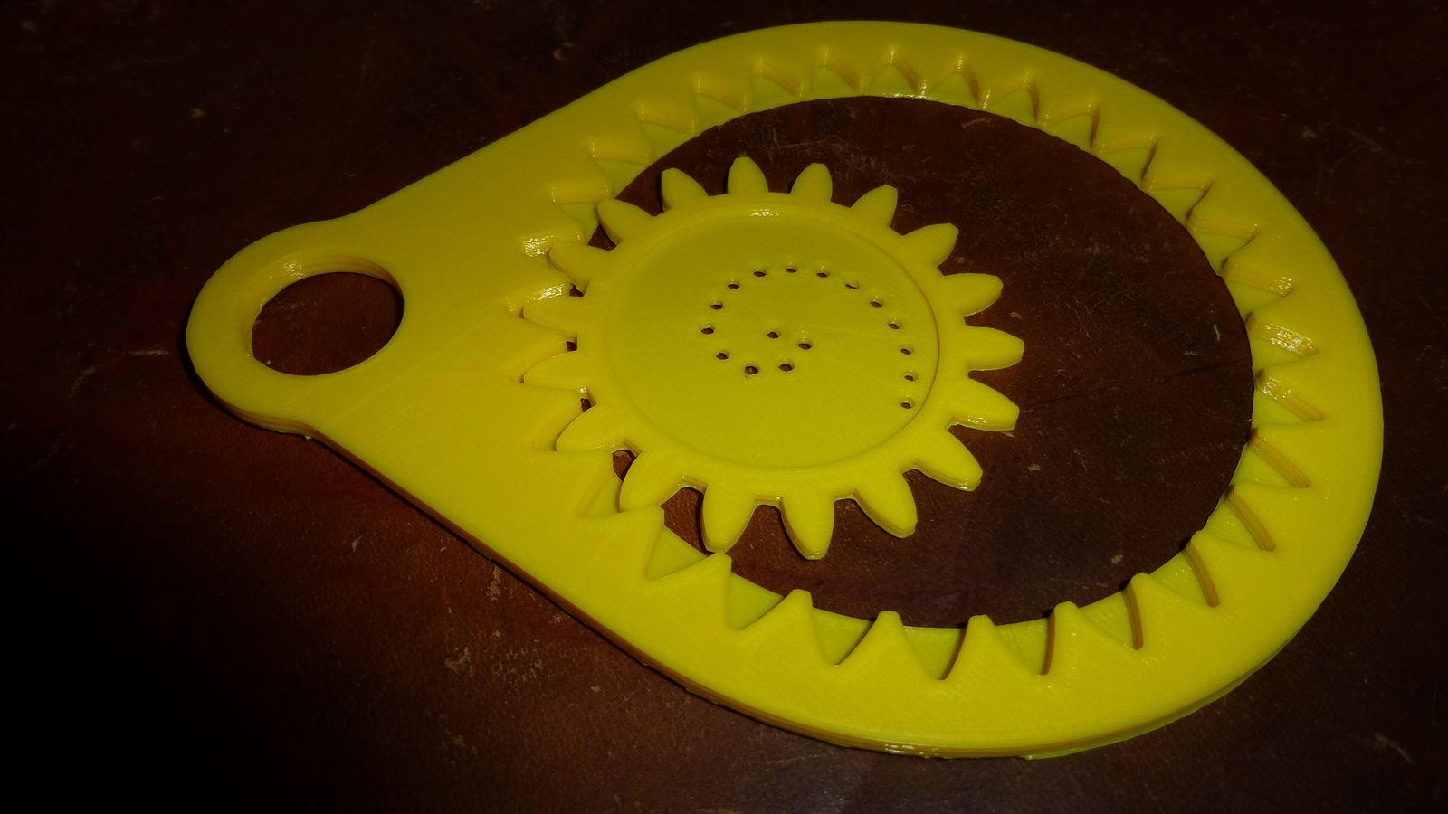

Et un petit spirographe pour la nièce.
C'est vrai quoi, je vais pas juste me faire des têtes de tyrannosaure c'est égoïste..P1000613.JPG
http://www.thingiverse.com/thing:905849
Fonctionne du tonnerre!

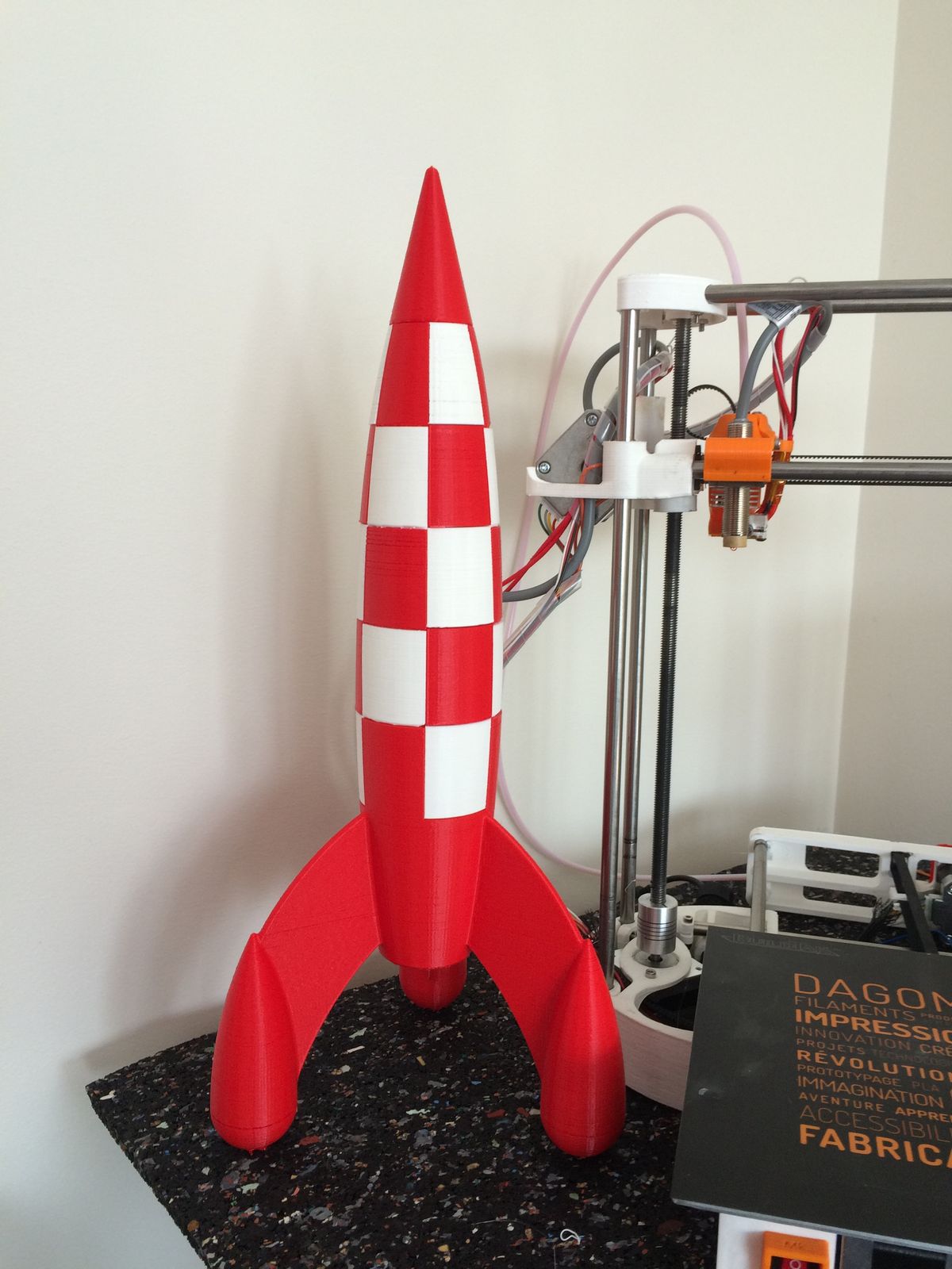

Edit: @Flaytos Tas fusée est juste impressionante Oo

Octofiber blanc et rouge,
@Flaytos, quelle technique as tu utilisé pour l'impression en 2 couleurs ?

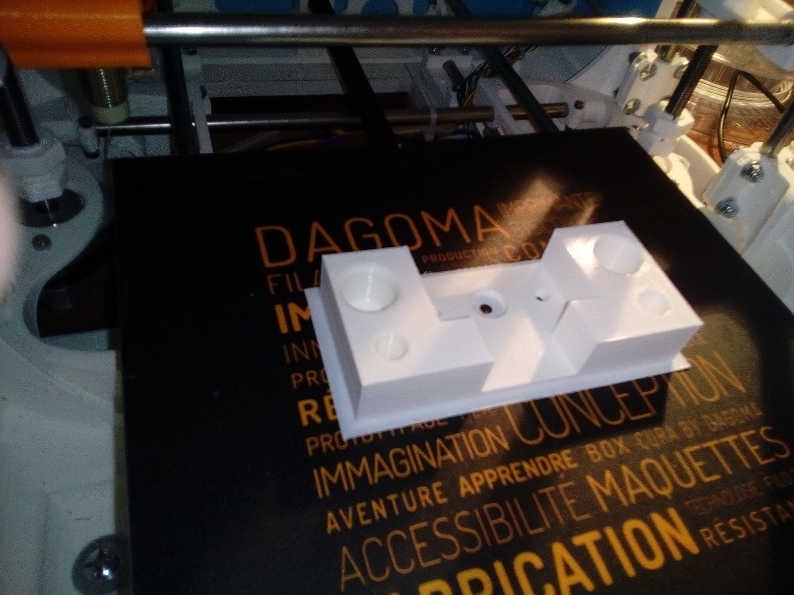

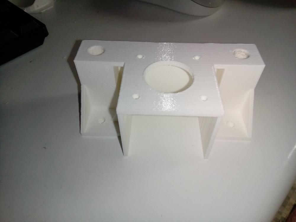

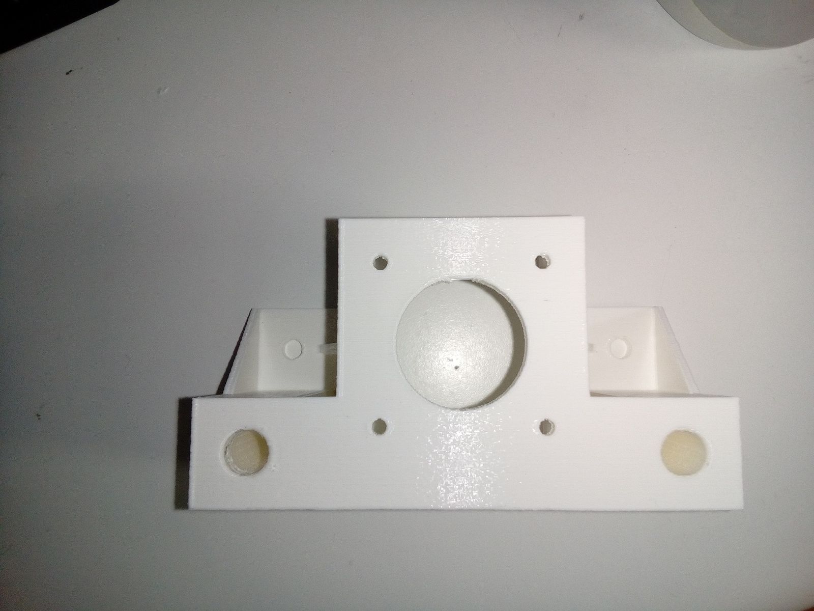

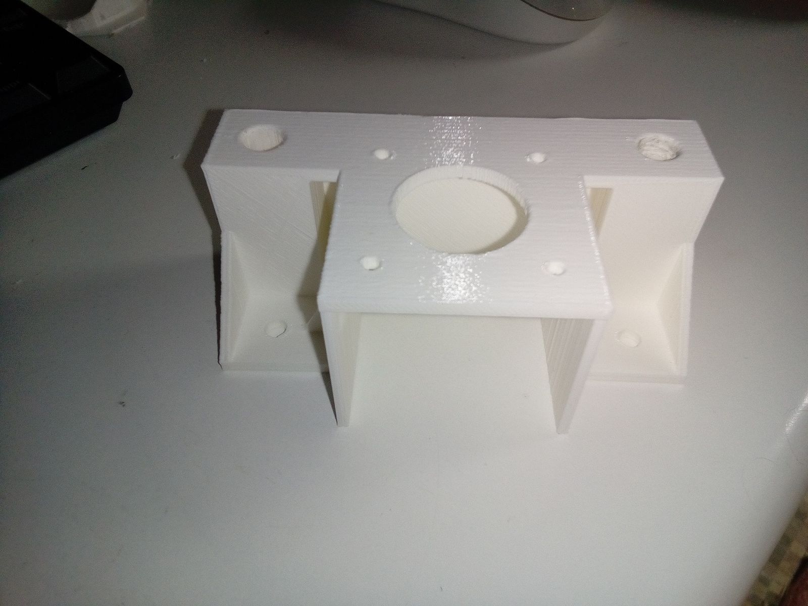

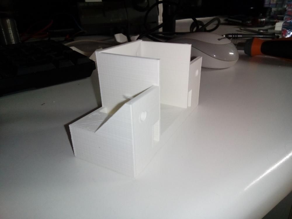

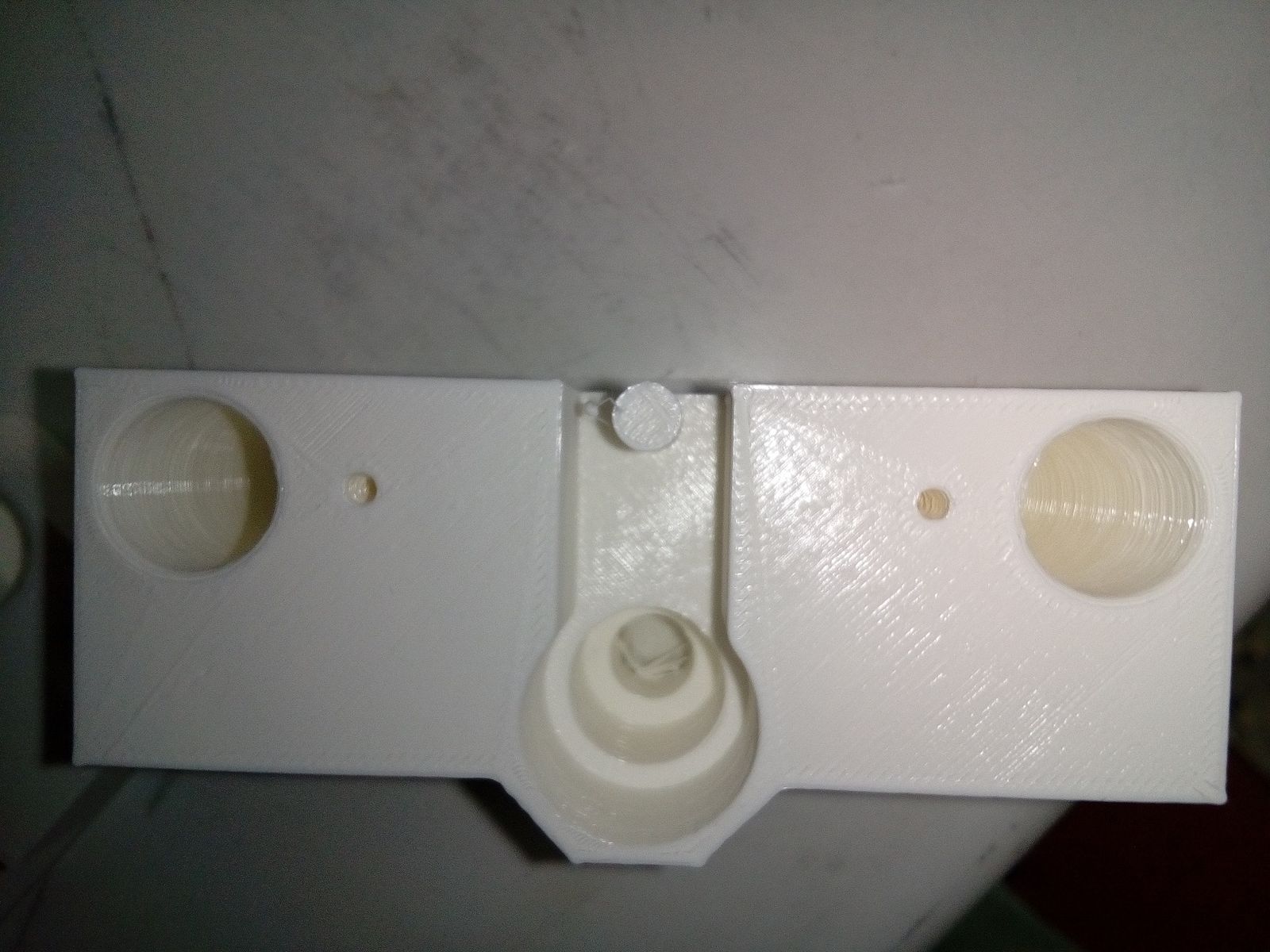

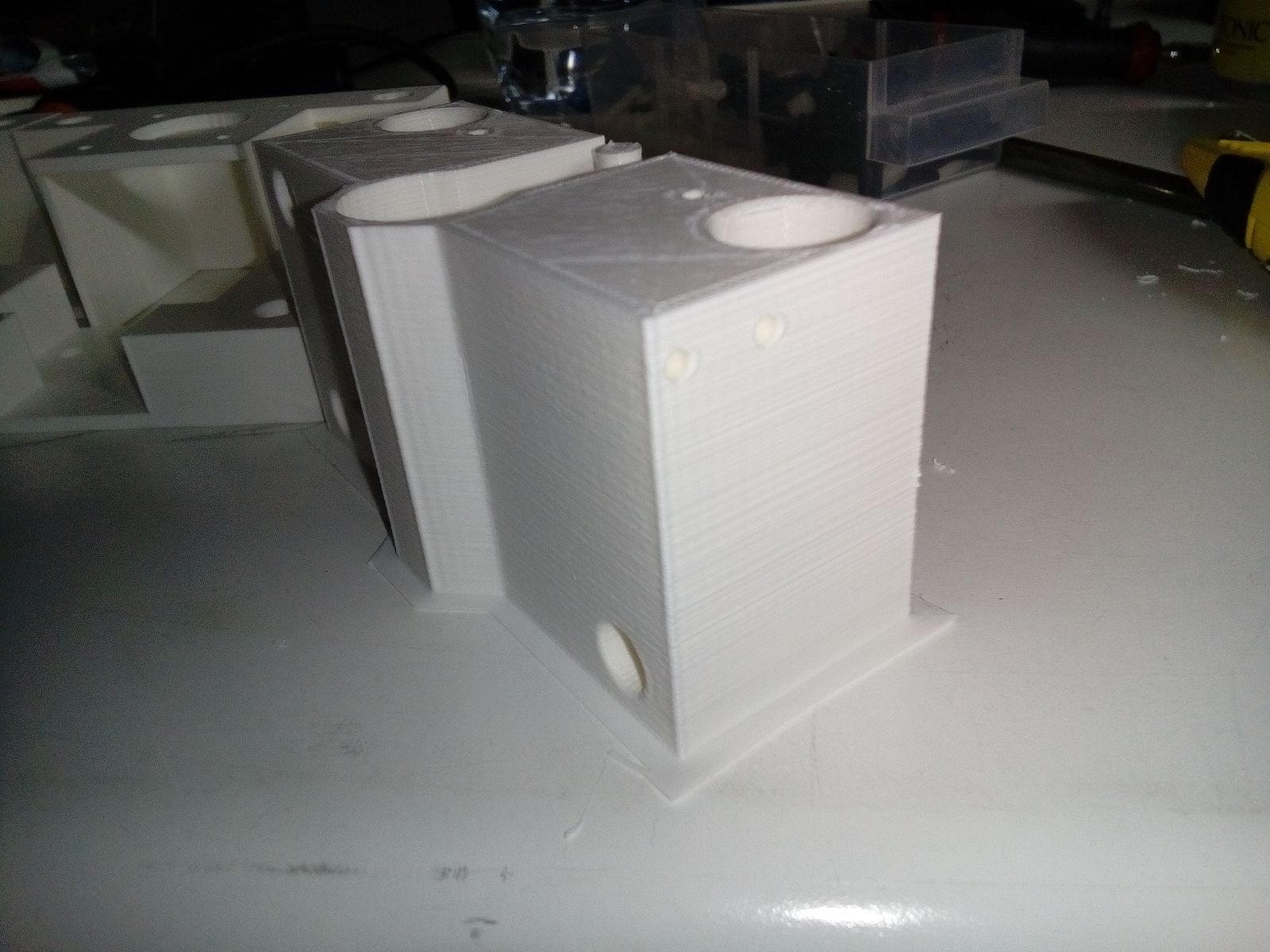

Hello.
Encore des pièces pour la petite Disco :
Toutes en Octo / 210° / Flow 90% / Remplissage 33% / Rapide 0.2.
Support Chariot Droit :

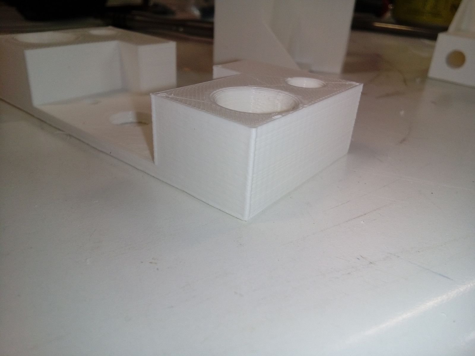

support Haut :

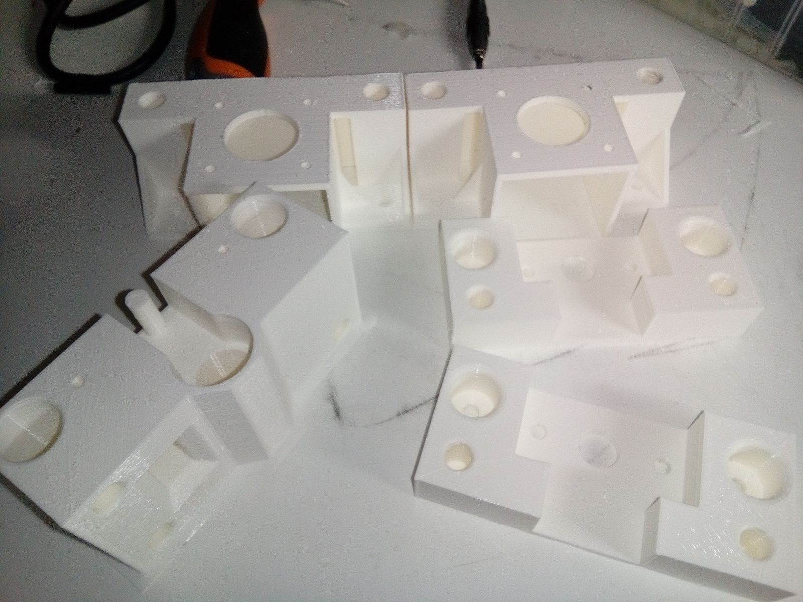

Toutes les pièces faite a ce jour :
reste encore le support chariot gauche et le chariot tète a faire ^^
je pourrait donner les STL si need.
Modifié (le) par watcher330
