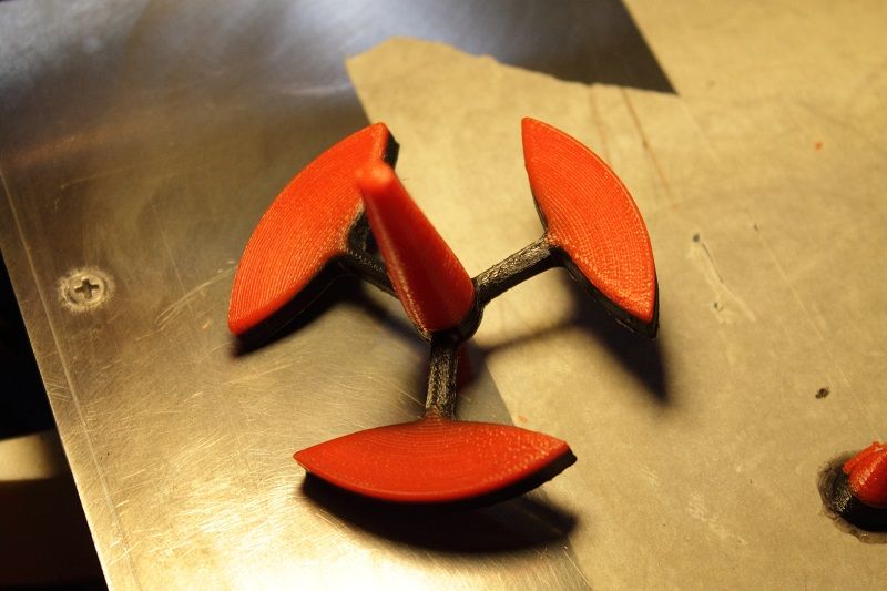

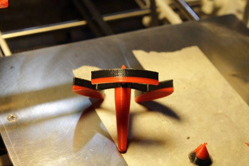

OpenPrint3D Posté(e) Février 28, 2016 Posté(e) Février 28, 2016 Il y a 4 heures, ybc33000 a dit : Joli le boomerang deux couleurs et enfin quelqu'un qui ne dit pas 'goudron' Pas possible, sur la Discovery??? Comment as-tu procédé pour le changement de filament? Très beau!
Freedam Posté(e) Février 28, 2016 Posté(e) Février 28, 2016 Il y a 6 heures, Romz@in a dit : @zazeur un peu moins de 4mm, trop fin je ne sais pas mais en tout cas le premier boomerang que j'ai imprimé revenait et il était plus fin tout tordu du au warping et il fonctionnait correctement. J'ai changer de filament ( octofiber orange + esun noir les 2 a 210° en fin ). J'ai fais la pause dans l'impression via pronterface en manuel mais j'aimerai bien réussir a décoder le gcode pour pouvoir rajouté la ligne de commande au moment opportun ( retract + pause + monter de 10cm pour facilité le changement ) Salut, sympa le boomerang. Tu trouveras tout ce dont tu as besoin pour modifier ton g-code ici: http://reprap.org/wiki/G-code/fr

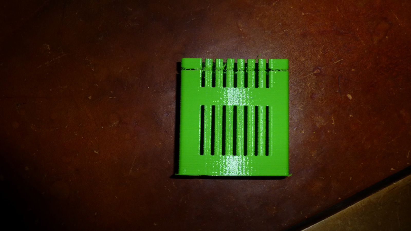

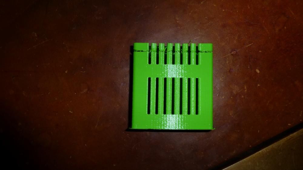

OpenPrint3D Posté(e) Février 28, 2016 Posté(e) Février 28, 2016 (modifié) Salut les djeuns, Sur ce topic à propos des exemples d'impression, on met pas mal de choses, sauf les échecs, je le fais car je ne sors pas du topic et que cela pourrait être utile à d'autres. Une idée sur ce qui m'est arrivé? Je suis en Cura by Dagoma, mode standard, en ayant monté la température à 200°, moins de grumeaux, mais je ne sais pas pourquoi ma pépette m'a fait un trou ........sur toute la largeur et la profondeur.. Dommage, je suis de plus en plus content de l'accroche avec mon simple scotch de carrossier jaune. ; P Modifié (le) Février 28, 2016 par OpenPrint3D
Tircown Posté(e) Février 28, 2016 Posté(e) Février 28, 2016 Vérifie le modèle, certains sont foireux. Dans CURA passe en vue par couche, et remonte jusqu'à celle de ton défaut. Le slicer a tout simplement zappé une couche. Changer de Slicer peut résoudre le problème mais le mieux vu la simplicité du modèle est de tout simplement le remodéliser.
OpenPrint3D Posté(e) Février 28, 2016 Posté(e) Février 28, 2016 Pardonne-moi mais qu'est-ce que le slicer? : /
Nebraan Posté(e) Février 28, 2016 Posté(e) Février 28, 2016 le slicer est le logiciel qui découpe ton objet en couche pour générer le gcode. Tu as Cura et son petit frère Cura by Dagoma mais tu en a d'autre comme slic3r. Si tu veux visualiser tes couches utilise pronterface et charge le gcode tu verras directement si il manque des morceaux. Mais ça peut également être juste la buse qui s'est bouché temporairement. si tu réessais et que ça fait la même chose au même endroit c'est ton .gcode qui merde sinon c'était juste un petit bug 1

Romz@in Posté(e) Février 29, 2016 Posté(e) Février 29, 2016 Merci @Freedam pour le lien . Ca a l'air d'être un sacré bazar a trifouiller la dedans. @OpenPrint3D J'ai utilisé Pronterface pour mettre en pause la machine et changer de filament. 1

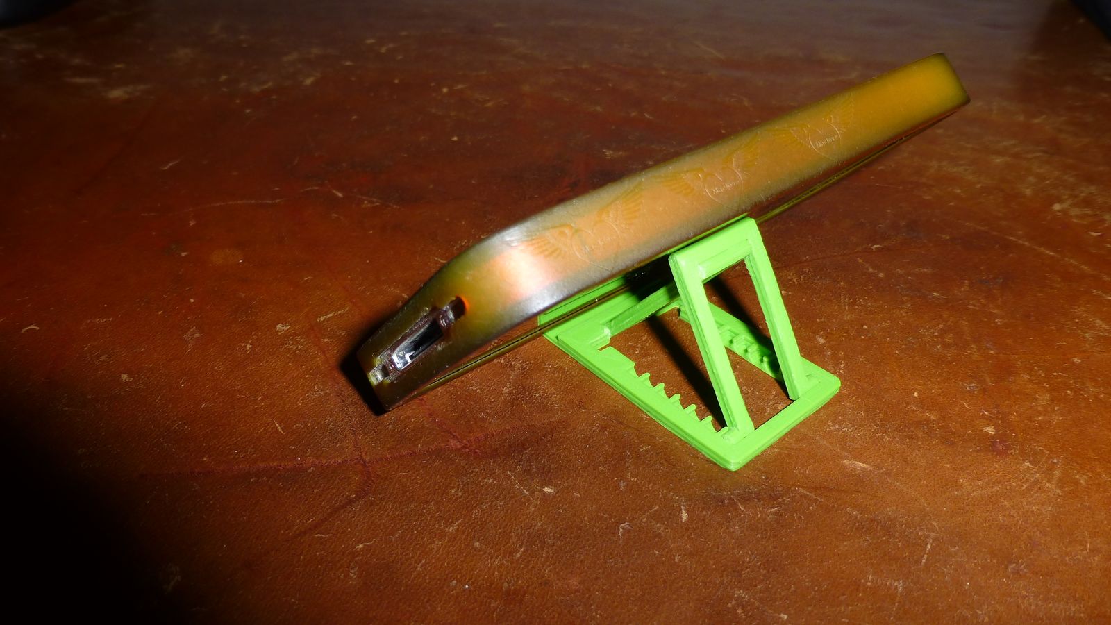

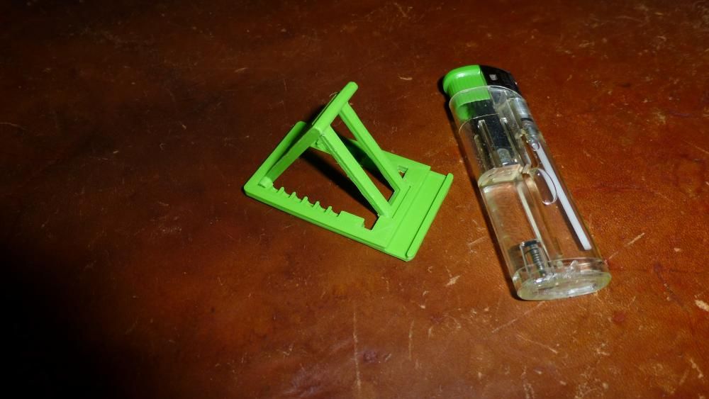

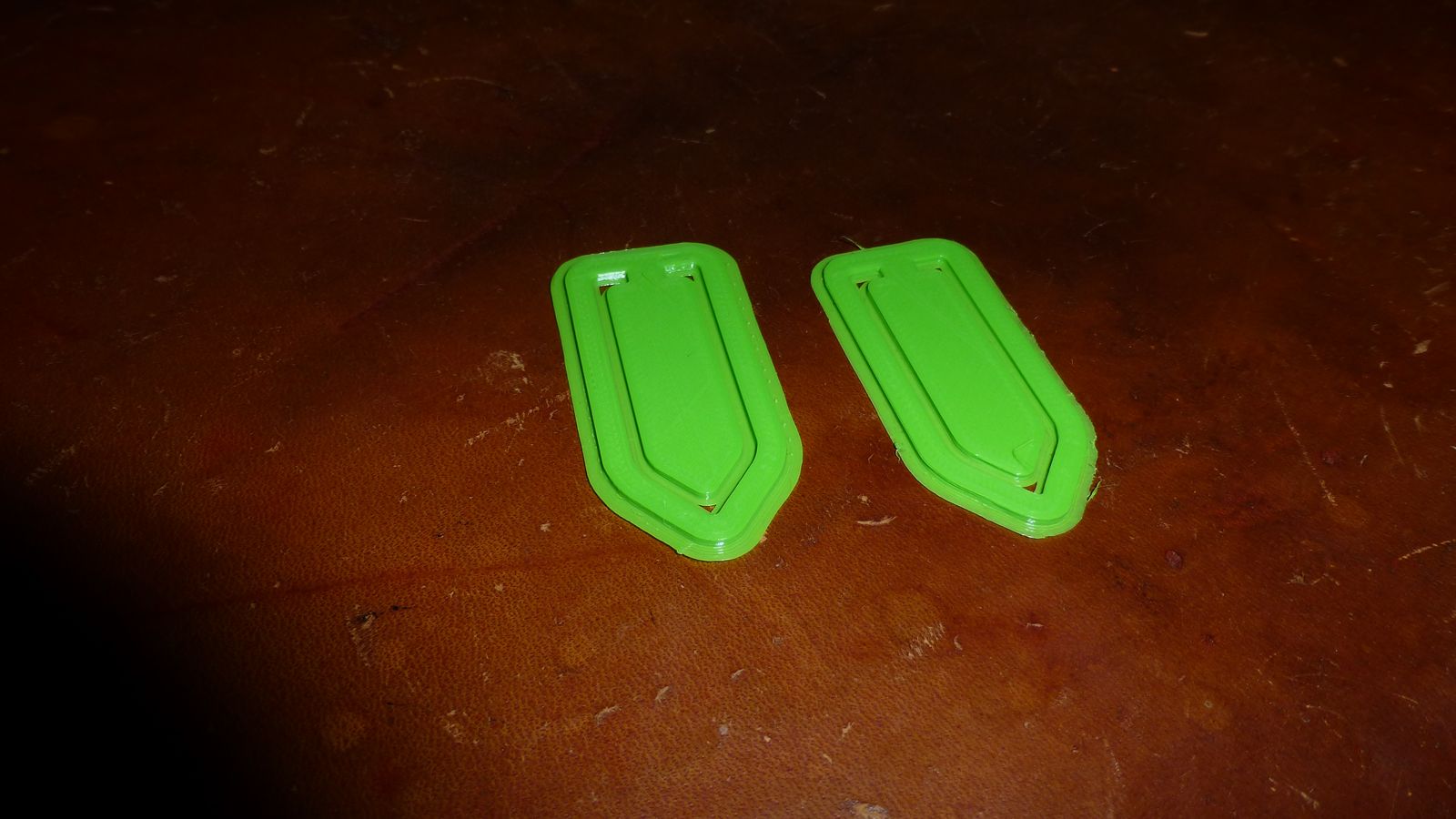

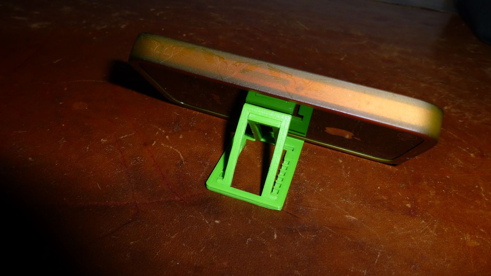

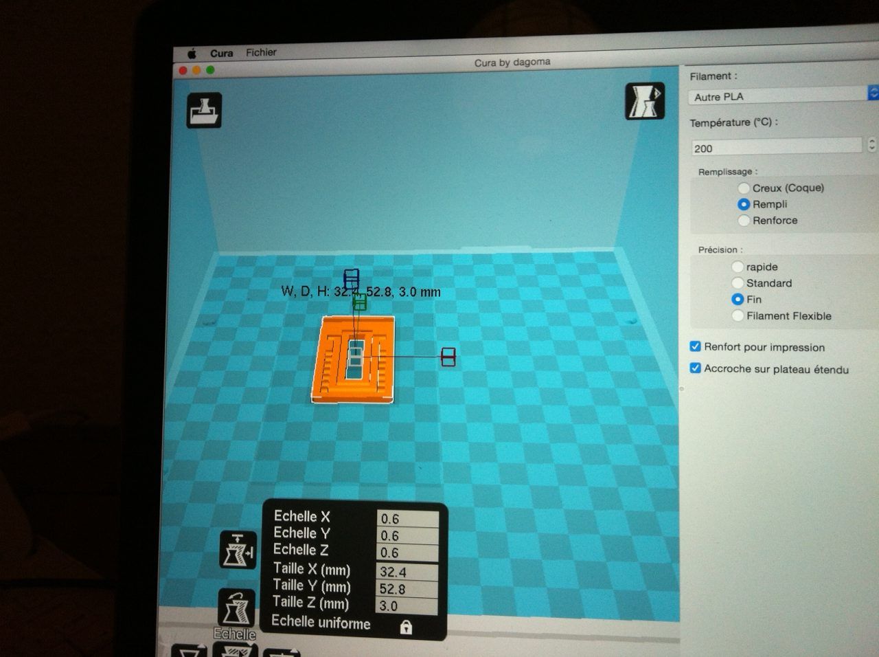

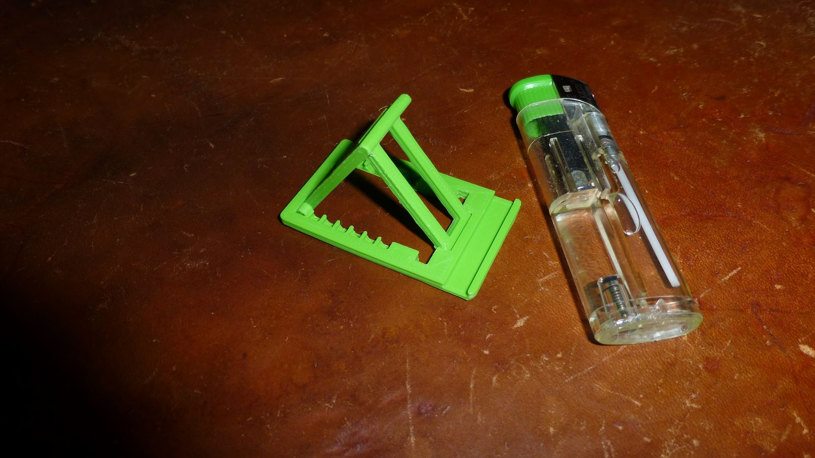

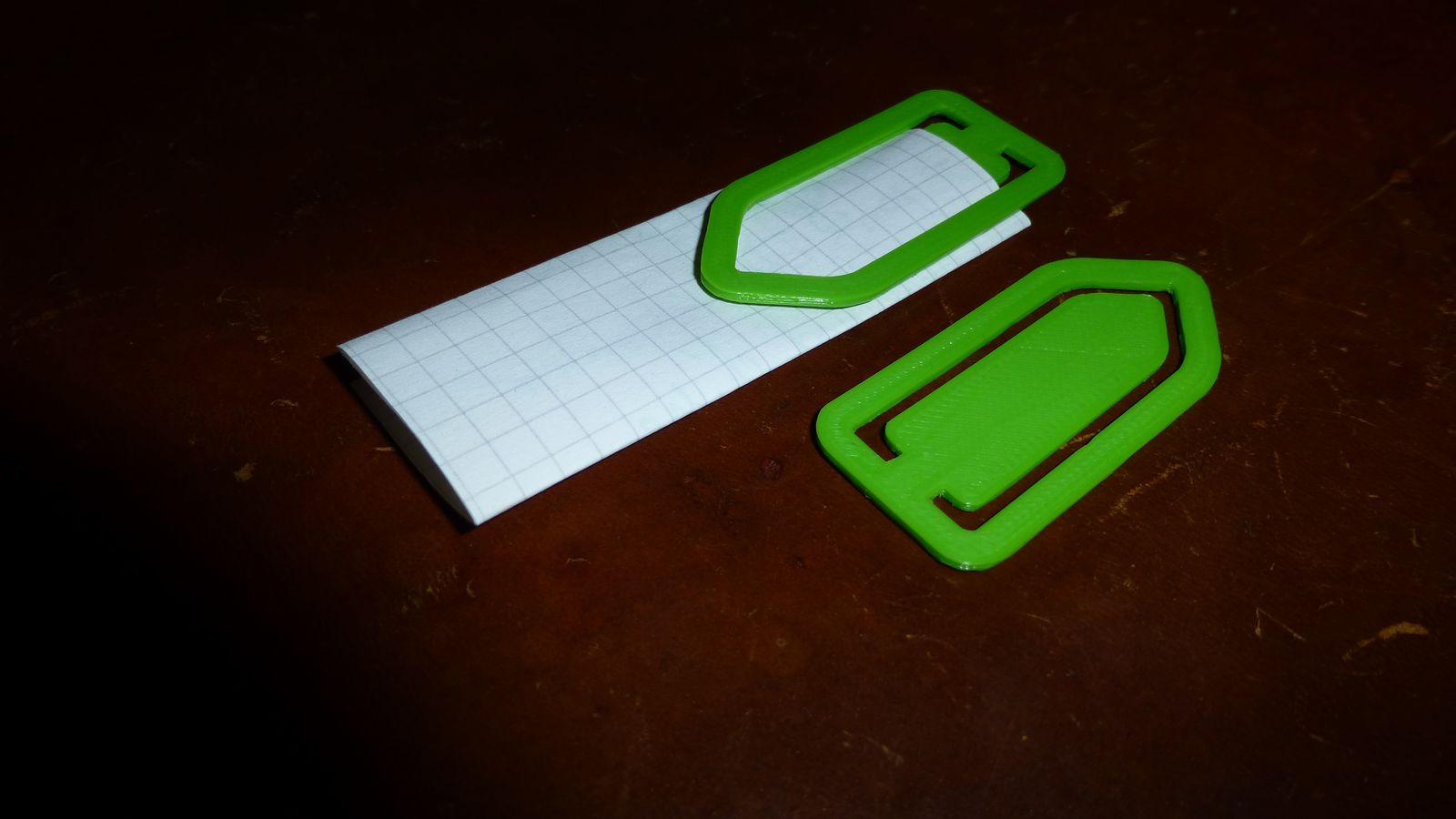

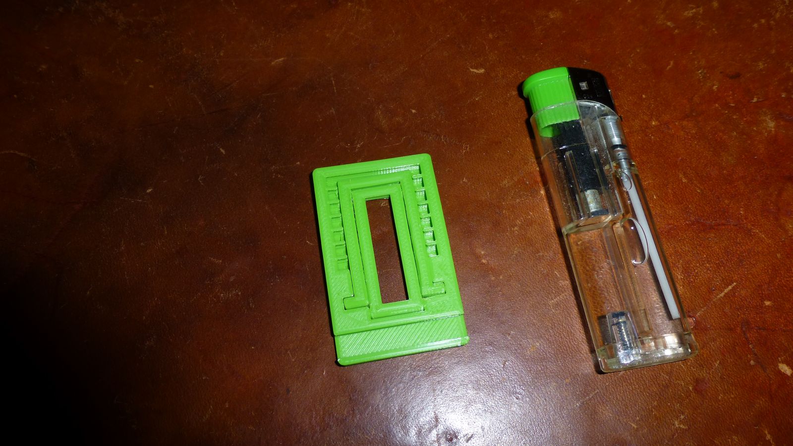

OpenPrint3D Posté(e) Février 29, 2016 Posté(e) Février 29, 2016 (modifié) Salut les printers, Alors, voilà, je l'ai réduit à six dixièmes pour mon iphone 4, franchement, je m'attendait à avoir un bloc de plastic inutilisable,,, Eh bien non, ça fonctionne parfaitement....!! et vivaaa la discoooooooo aaarrriiiiibaaaaaaaaa, yepe yepe yepe yepe..... Juste besoin d'ébarber un brin et débloquer les articulations, comme en hivers, quoi. http://www.thingiverse.com/thing:692523 Attention, l'original est assez grand (plutôt des tablettes). : ) Et des petits trombones, ; ) Modifié (le) Février 29, 2016 par OpenPrint3D 5
azerpoiuyt Posté(e) Février 29, 2016 Posté(e) Février 29, 2016 avais tu vraiment besoin de brim pour les trombones ?
Invité Posté(e) Février 29, 2016 Posté(e) Février 29, 2016 (modifié) juste histoire d'être sure qu'elle s'arrête imprimer en 0.1 avec la carte ;o) pas trop mal pour une machine qu'il ne faut surtout pas acheter Modifié (le) Février 29, 2016 par Invité
OpenPrint3D Posté(e) Février 29, 2016 Posté(e) Février 29, 2016 il y a une heure, azerpoiuyt a dit : avais tu vraiment besoin de brim pour les trombones ? Non, mais j'aime la perfection... je déconne.

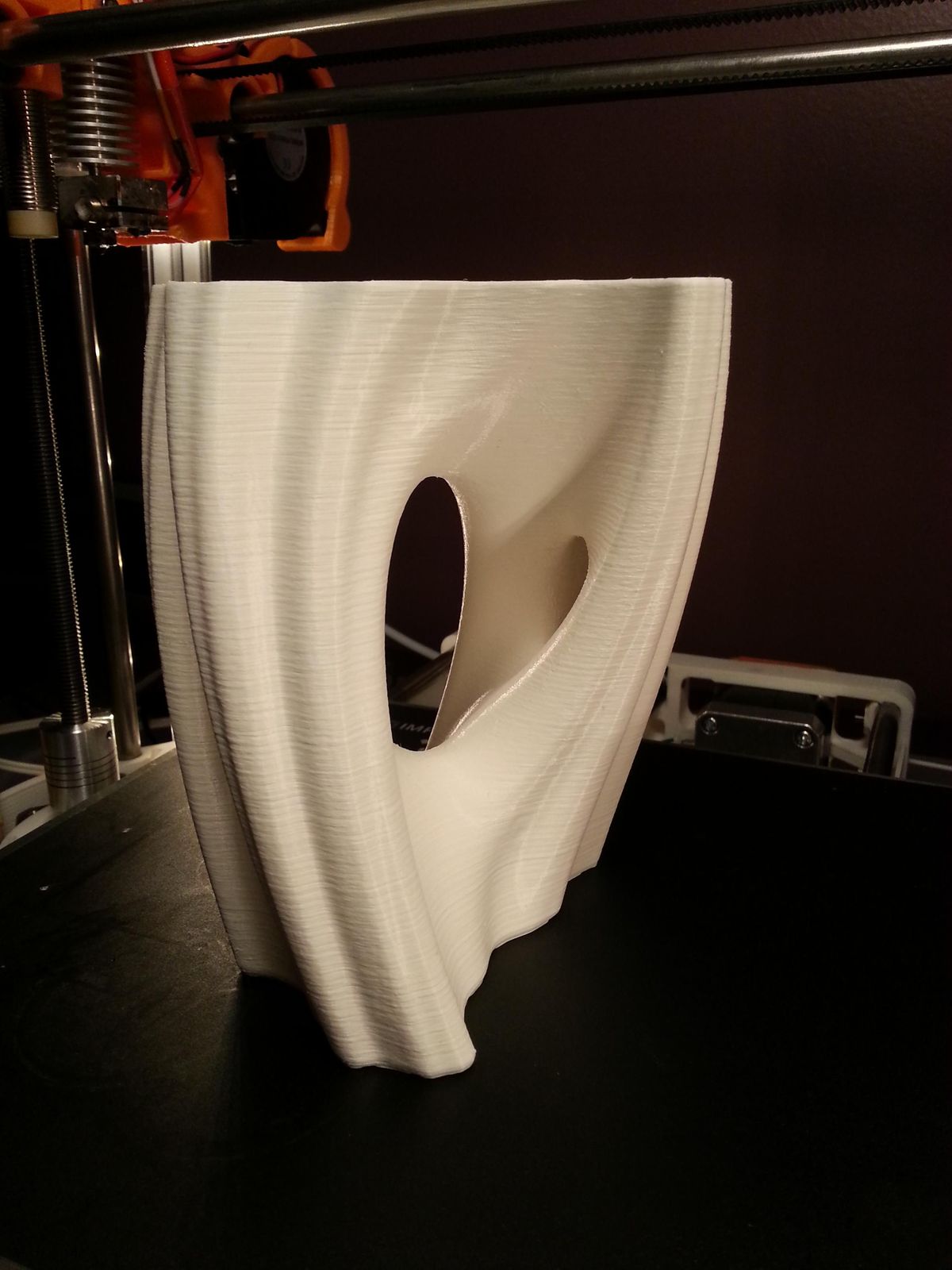

LeLutin Posté(e) Février 29, 2016 Posté(e) Février 29, 2016 Première impression "de grande taille" avec la Disco après 2 semaines de tests divers. J'avoue, j'ai un faible pour les formes mathématiques... Imprimé en PLA Octofiber, couche 0,1mm, 210°C, Cura 15.04.4. Pas de problèmes de décollement. 16 heures en tout ! Assez satisfait du résultat, si ce n'est les petites irrégularités entre les couches. Vous auriez des suggestions d'amélioration? 8

plumcake Posté(e) Février 29, 2016 Posté(e) Février 29, 2016 il y a 8 minutes, LeLutin a dit : Première impression "de grande taille"... ... satisfait du résultat, si ce n'est les petites irrégularités entre les couches. Vous auriez des suggestions d'amélioration? Très chouette ! Qu'entends tu par irrégularités ?

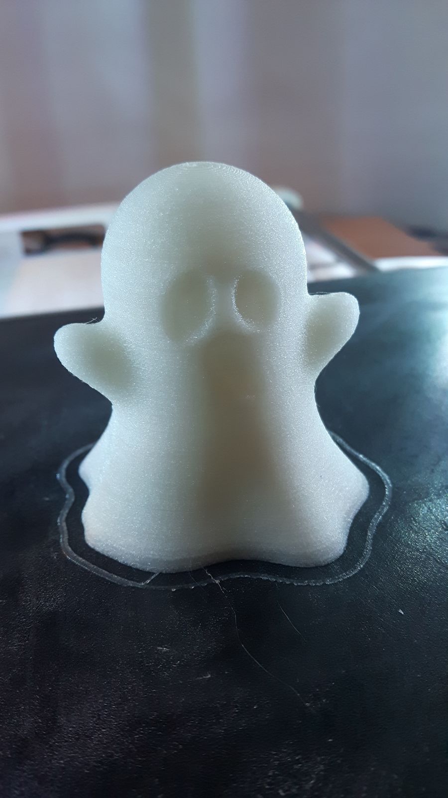

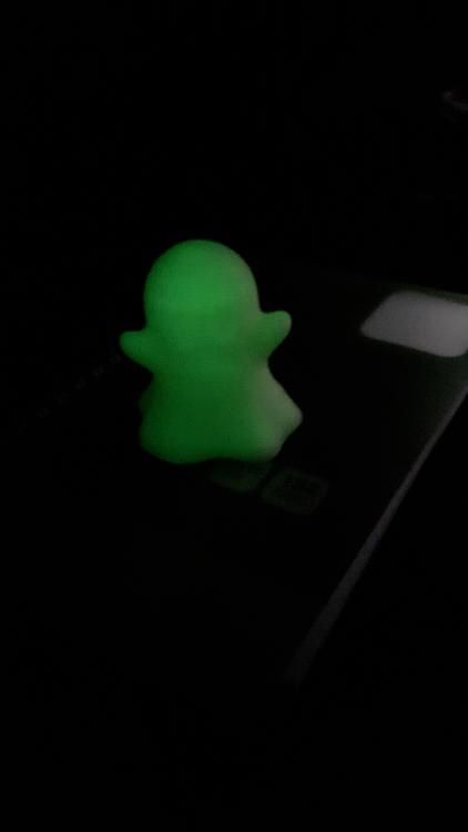

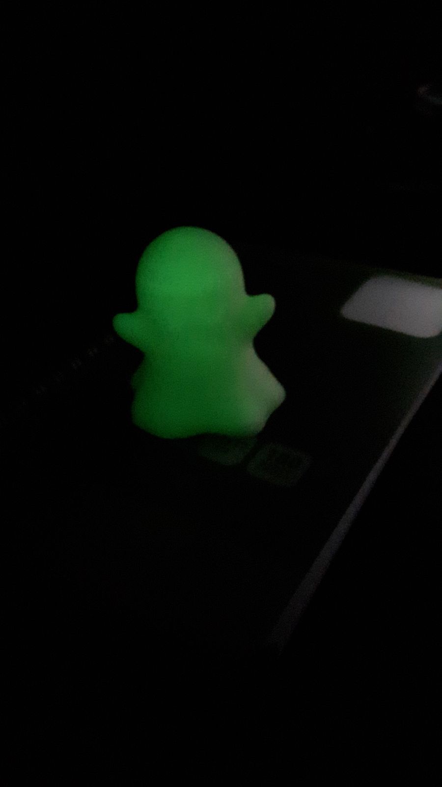

Ptitem Posté(e) Février 29, 2016 Posté(e) Février 29, 2016 (modifié) Bouuuuuuuuuuuuuhhhhhh ! http://www.thingiverse.com/thing:523193 Agrandit à 50 mm sous Cura by Dagoma. Fil e-Sun Luminous Green. 205°C infill 95% couche de 0,15 mm Modifié (le) Février 29, 2016 par Ptitem 6
Nebraan Posté(e) Mars 1, 2016 Posté(e) Mars 1, 2016 Il y a 11 heures, LeLutin a dit : Assez satisfait du résultat, si ce n'est les petites irrégularités entre les couches. Vous auriez des suggestions d'amélioration? si tu as l'impression qu'a certaines couches le fil semble décalé d'une fraction de millimètre c'est sans doute un peu de wobble. Envoi une photo de tes irrégularités on verra mieux. pour le wobble il te faut des anti-wobble à installer sur ta machine. Tu peux en trouver sur thingiverse. mais c'est quand même étonnant qu'après seulement deux semaines tu ais déjà du wobble c'est lié à l'usure des tiges filetées.

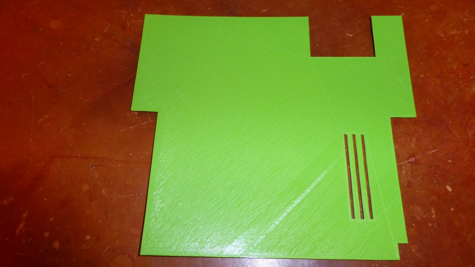

OpenPrint3D Posté(e) Mars 1, 2016 Posté(e) Mars 1, 2016 (modifié) Salut @Heisenberg, merci pour le cache arrière, il est super, il faut que je l'aplatisse bien avec un foehn quand je l'aurai retrouvé. ; ) Ma Disco a oublié 4 lignes à la fin de l'impression... elle s'exprime. Modifié (le) Mars 1, 2016 par OpenPrint3D 5
