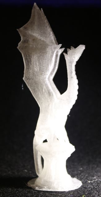

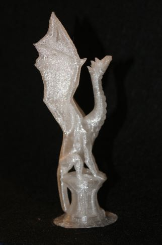

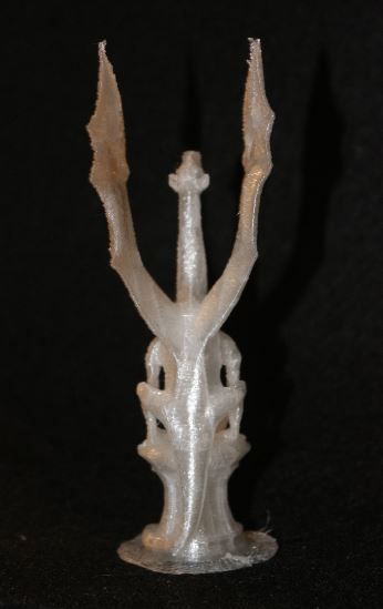

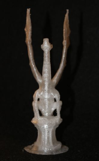

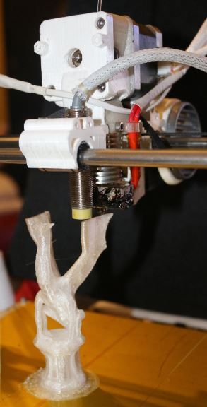

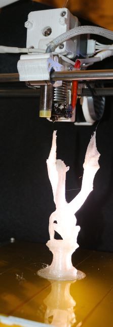

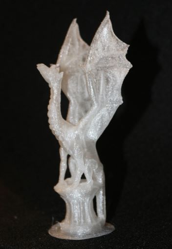

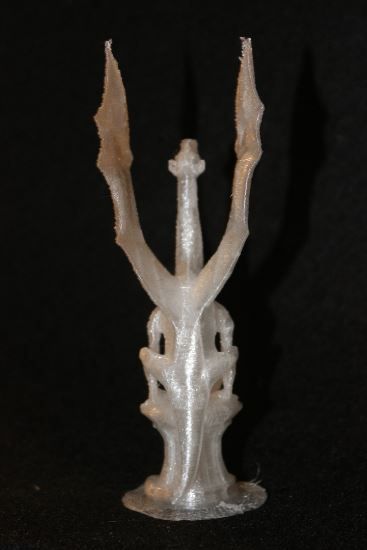

C'est un déluge de beaux objets en ce moment O.o
Bon comme GOT reprends bientot ....(le 25)
J'ai donc testé ma nouvelle installation sur ce thème
13cm / 2 hres / G-Fil translucide / 0.2mm /10% infill /  215° (plateau 70°) /  extrusion 44mm/s (100% ...98% ça veut rien dire si on sait de quoi ...c'est comme les soldes !9_9) / et les vitesses, épaisseur murs externes internes... top, bottom ... il me faut 3 pages
2016-04-09 00_41_20-IMG_0941.JPG - Visionneuse de photos Windows.jpg2016-04-09 00_45_17-IMG_0945.JPG - Visionneuse de photos Windows.jpg2016-04-09 00_45_30-IMG_0946.JPG - Visionneuse de photos Windows.jpg2016-04-09 00_45_42-IMG_0947.JPG - Visionneuse de photos Windows.jpg2016-04-09 00_46_14-IMG_0948.JPG - Visionneuse de photos Windows.jpg
Je suis très content (pour l'instant)
2016-04-09 00_40_23-IMG_0932.JPG - Visionneuse de photos Windows.jpg2016-04-09 00_40_51-IMG_0934.JPG - Visionneuse de photos Windows.jpg
félicitation à   "loubie" pour cette création .....  https://www.thingiverse.com/thing:600550

Sympa le dragon @La Bidouille!!! Tu test ton direct drive ???
 Tu as vu une différence avec l'extrudeur dans son ancien emplacement ? car je me demande si je ne ferais pas de même pour plus avoir de claquement de celui ci.
à l’instant, minipousse01 a dit :
Yes ...

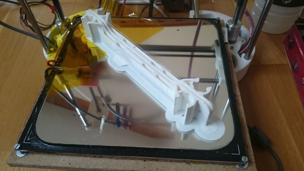

Je suis enfin parvenu à imprimer une pièce en ABS sans warp sur ma discovery. Elle n'est pas bien belle mais sa géométrie me satisfait.
ABS 1.75 de chez emotion tech
buse de 0.8 mm
épaisseur de couche 0.30 mm
remplissage 100%
vitesse 60 mm/s
flow 0.98% mais c'est trop !
Cura standard V15.04.2
lit chauffant régulé à 100°, mais combien réellement à la surface du miroir ?
température d'extrusion 230°
scotché au capton en préventif
laque à 2 euros de chez bien vue sur le miroir

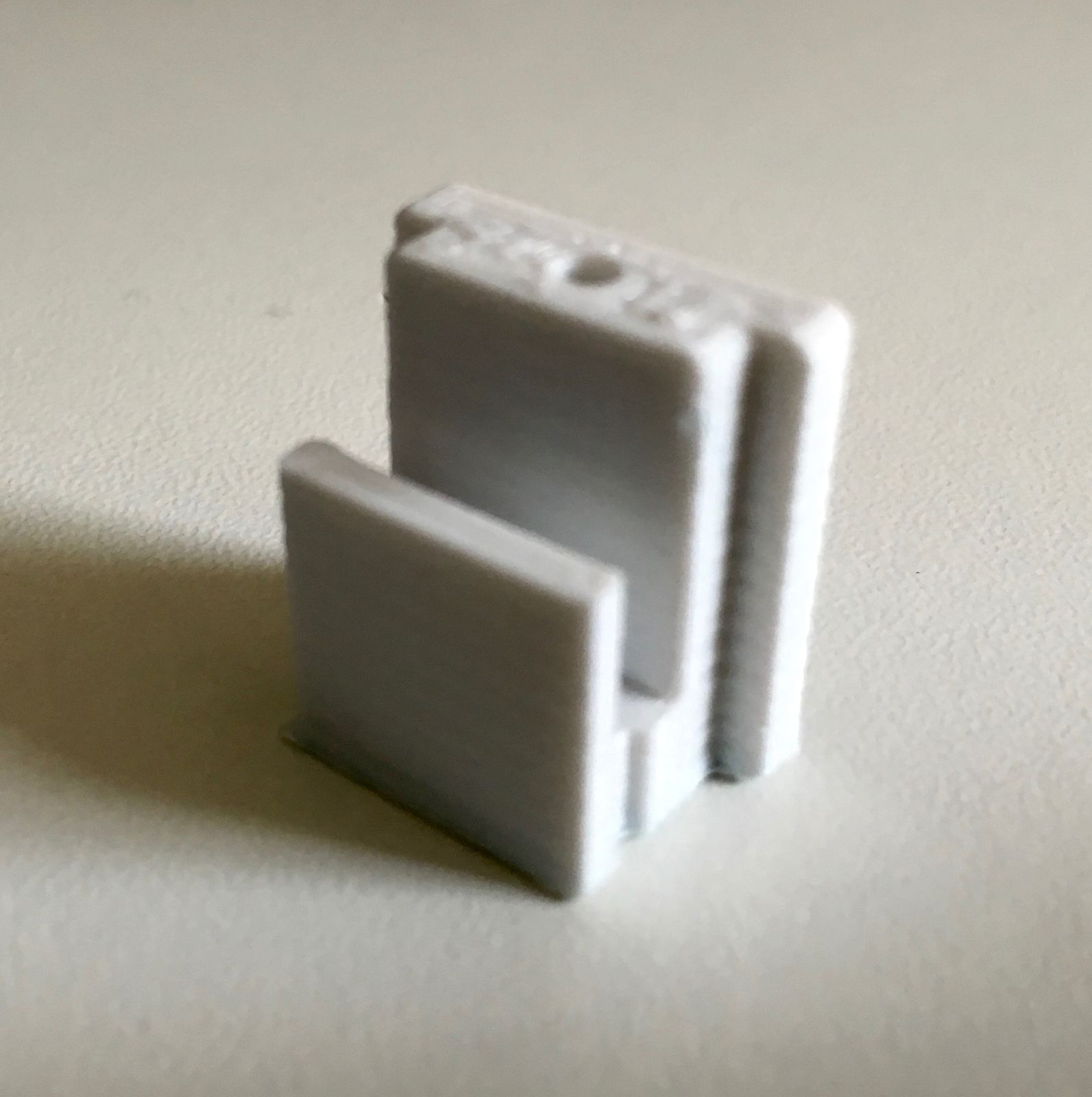

Bon, et bien moi, je vais vous présenter une pièce magique : tadaaaaa !!! (roulement de tambours...)
Pourquoi magique ? Et bien simplement parce que:
1) elle m'évite de devoir racheter des tiroirs et façades de tiroirs qui coûtent un bras
2) par ce que madame est devenue fan de l'imprimante 3D qui lui rends des supers services
3) par ce que ça fait de moi le héros du jour à la maison
4) pour toutes les raisons précédentes, j'ai une paix royale et je suis même encouragé à parfaire ma technique.
Alors maintenant, on va pouvoir passer aux trucs marrant xD

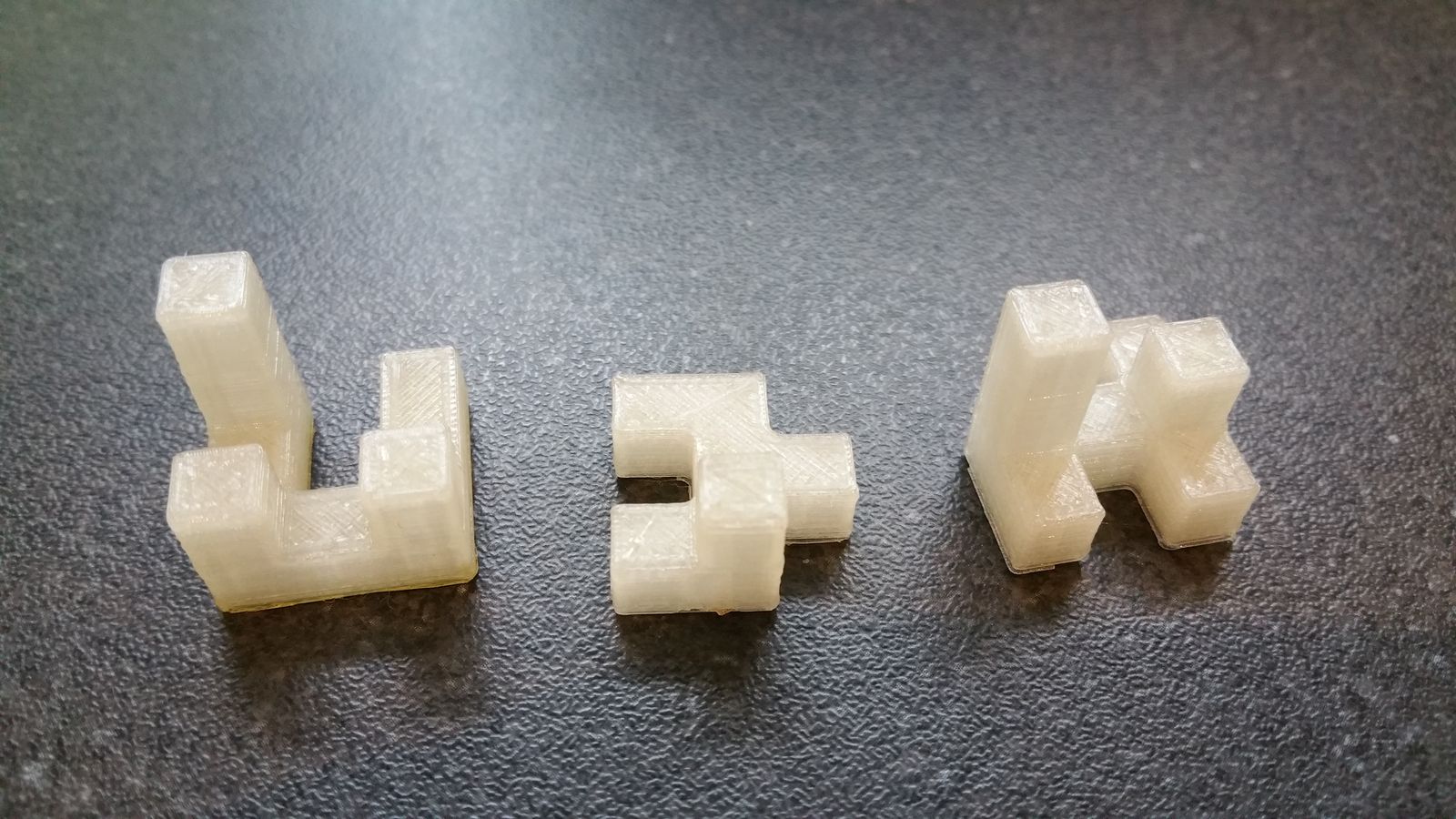

Bonsoir première pièce que j ose poster ici
réglage de base Cura by Dagoma
T° 210° :
T° ambiante: 16° (waf)
  • J'aime 6

il y a une heure, cr@po a dit :
Sympa .... on dirait du jade
Il y a 10 heures, r2d2 a dit :
Alors ... cela sent vraiment mauvais ou moyen ....ou  direction le garage ? (d'autant que j'irai chez le même fournisseur)
Il faudra aussi que j'essaye avec une surface en verre !

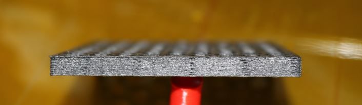

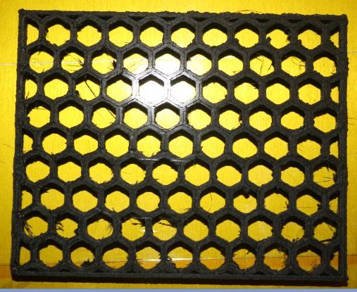

Sinon mes premières pièces en filament carbone pour tests de résistance (solidité, chaleur ...).
Premier objectif faire, ce qui ira au dessus des pièces à @r2d2  , soit le support du plateau chauffant (le plaque de liège sur la photo en fait) intégrant les vis sur ressort de réglages
donc:
G-Carbon de chez eMotion Tech / plateau 70° / 240° (difficile à tenir, j'ai du baisser le flux du ventilo) / layer 0.25 / vitesse ..euh ...je sais plus
aucune déformation ....un peu de spidermerde mais rien de choquant
2016-04-10 01_45_28-IMG_0954.JPG - Visionneuse de photos Windows.jpg2016-04-10 01_46_06-IMG_0955.JPG - Visionneuse de photos Windows.jpg
ça peu ... peut être faire des rayons anti frelons asiatiques ...pour les ruches des abeilles...aussi  O.o

Sinon @La Bidouille tu vois une différence de rigidité de ton carbone par rapport au PLA ??? Sinon sympa ta moustiquaire...xD pour cette été.

pour la pièce en fil "carbone"  la torture est pour demain >:(

@La Bidouille
Il y a 8 heures, La Bidouille a dit :
Direction garage, je monte un caisson.
L'odeur est désagréable au possible, et si tu es du mauvais côté du ventilo c'est en plus un mal de crane garantie.
Pour ma prochaine bobine j'essayerai un autre fournisseur :
Le 26/12/2015 at 16:26, filament-abs.fr a dit :
Le 16/12/2015 at 23:33, r2d2 a dit :
l'ABS ca pue
Pas le notre! :$ L'OPtimus ne sent quasiment rien.
C'est magique ! Je me demande pourquoi on utilise des plateaux alu, même à froid, vu qu'on ne fait pas tomber tous les jour des clés à molette sur son imprimante !
C'est moins pratique pour fixer les supports mais à mes yeux la planéité du verre est un avantage majeur.
Il y a 9 heures, La Bidouille a dit :
donc:
Très Interessant ! Tu as utilsé une buse en acier pour le filament carbone ?

il y a 14 minutes, r2d2 a dit :
merci pour le retour ...je pense que je vais m'en faire tailler un (en plus, je vois que tu as inversé le plateau )
Pour la buse ....non une standard. par contre j'ai mesuré au palmer le diamètre du filament extrudé avant de commencer l'expérience pour constater l'evolution  et j'ai commandé des buses (toujours standards) d'avance .
tu peux avoir 4 ou 5 buses (voir plus) pour le prix d'une en acier
