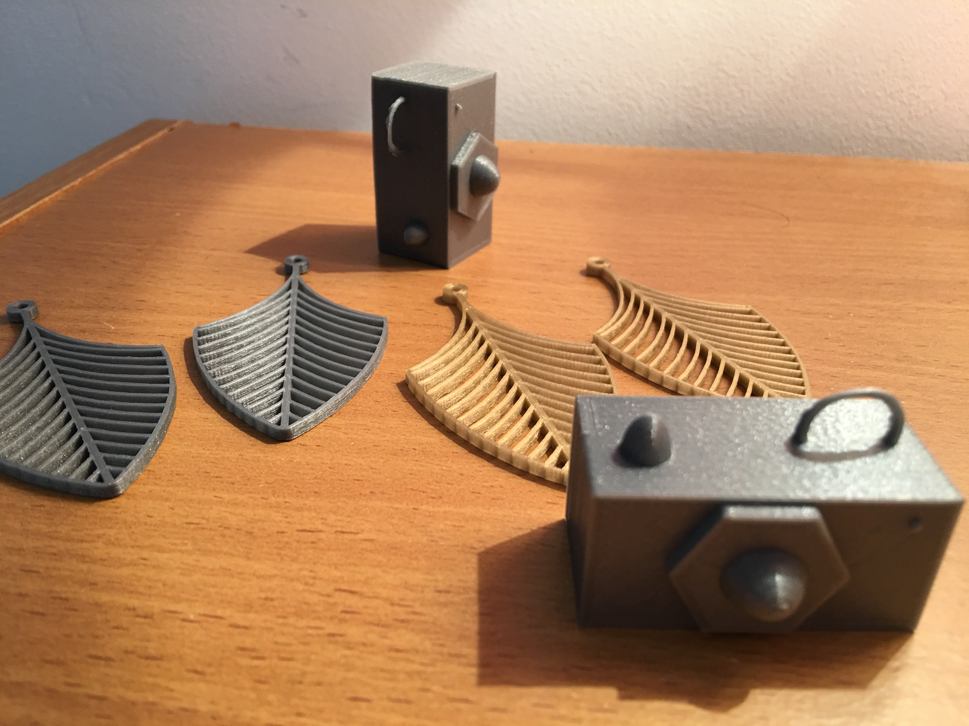

ptiboubou Posté(e) Avril 26, 2016 Posté(e) Avril 26, 2016 (modifié) voila ce que j'obtient avec du Ice Filaments Gris: temperature 210 Rapide je n'utilise plus que cette marque, mais pas testé le blanc "wintershine".. Modifié (le) Avril 26, 2016 par ptiboubou 2

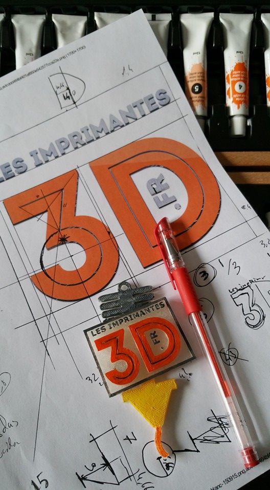

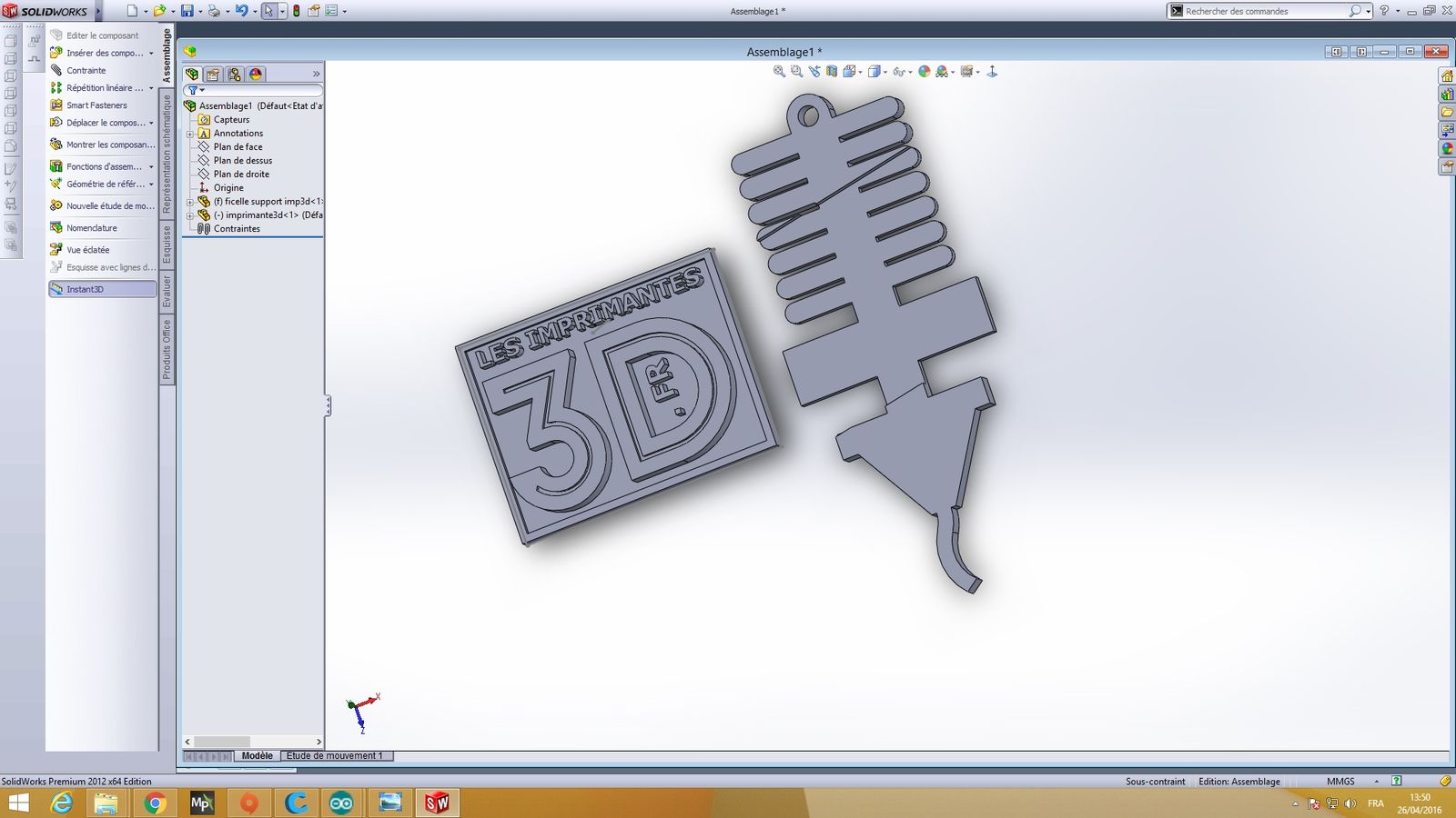

Guest flykiller Posté(e) Avril 26, 2016 Posté(e) Avril 26, 2016 PLA eSun naturel : 198° Qualité : 0.2 Bed : 50° Flow : 100% Peinture acrylique mais j'avoue pour la buse ...ça fait très moche fichiers: ficelle support imp3d.STL et imprimante3d.STL

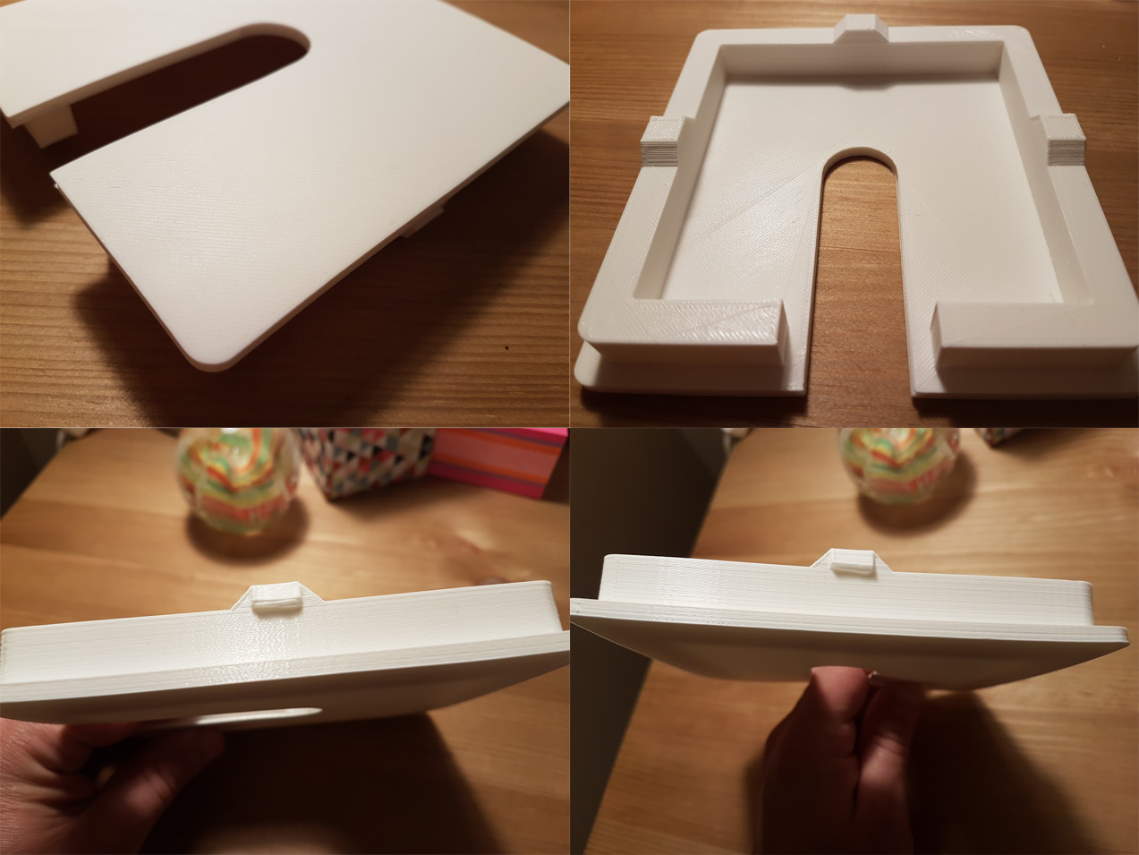

ZoonTTarg Posté(e) Avril 26, 2016 Posté(e) Avril 26, 2016 (modifié) @Vodevil je te confirme que tes réglages sont bons, y compris en rapide, y compris pour le blanc : J'ai un peu plus de wooble dans le sens de déplacement du plateau de la tête, un léger warping dans les angles et un léger affaissement sur les porte-à-faux (CdB ne veut décidément pas me placer ces foutus supports...) mais niveau réglage du fil ça semble bon. Sinon pour tester on peut envoyer du classique http://www.thingiverse.com/thing:1019228 ou pour un peu plus d’intérêt http://www.thingiverse.com/thing:542914 ? Modifié (le) Avril 27, 2016 par ZoonTTarg 3

ptiboubou Posté(e) Avril 27, 2016 Posté(e) Avril 27, 2016 Il y a 15 heures, ZoonTTarg a dit : @Vodevil je te confirme que tes réglages sont bons, y compris en rapide, y compris pour le blanc : J'ai un peu plus de wooble dans le sens de déplacement du plateau de la tête, un léger warping dans les angles et un léger affaissement sur les porte-à-faux (CdB ne veut décidément pas me placer ces foutus supports...) mais niveau réglage du fil ça semble bon. Sinon pour tester on peut envoyer du classique http://www.thingiverse.com/thing:1019228 ou pour un peu plus d’intérêt http://www.thingiverse.com/thing:542914 ? Super résultat! J'utilise le meme filament que toi mais je n'ai pas d'aussi bon resultats. J'ai tjs une surface bien lisse mais contarirement a toi dans le sens du deplacement du plateau! je vais essayer en retendant la courroie de la tête ....
ZoonTTarg Posté(e) Avril 27, 2016 Posté(e) Avril 27, 2016 il y a 1 minute, ptiboubou a dit : Super résultat! J'utilise le meme filament que toi mais je n'ai pas d'aussi bon resultats. J'ai tjs une surface bien lisse mais contarirement a toi dans le sens du deplacement du plateau! Merci. Contrairement à ce que j'avais écrit au début, j'ai de moins bon résultats sur les deux cotés de la pièce qui sont perpendiculaire à l'axe de la tête (je suis donc dans le même cas que toi). Je pense que ça vient de la vitesse de déplacement rapide puis de la brutale décélération dès que la tête attaque le coté perpendiculaire. Elle ne se positionne pas totalement au dessus de la couche précédente probablement parce qu'elle fait bouger tout l'axe qui encaisse la décélération, faisant apparaître le wooble. Je compte imprimer des renforts en équerre pour rigidifier cet axe. D'ailleurs j'ai de moins bons résultats en rapide lors de l'impression de pièces multiples lors desquelles la tête passe de pièces en pièces, toujours sur ce même axe, selon moi à cause de ce problème de décélération.

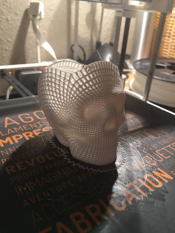

ptiboubou Posté(e) Avril 29, 2016 Posté(e) Avril 29, 2016 En rapide Ice Filaments Wondourous white 195°c 9
Vodevil Posté(e) Avril 29, 2016 Posté(e) Avril 29, 2016 (modifié) Très joli ptiboubou même pour du rapide, tu as le lien du fichier à télécharger ? Par contre tu as beaucoup trop de spidermerdes. Après tu es en rapide. Petit conseil : baisse ta température à 188° dans un premier temps. Cela n'empêche, même en l'état il reste vraiment impressionnant ton crâne Modifié (le) Avril 29, 2016 par Vodevil
ptiboubou Posté(e) Avril 29, 2016 Posté(e) Avril 29, 2016 il y a 34 minutes, Vodevil a dit : Très joli ptiboubou même pour du rapide, tu as le lien du fichier à télécharger ? Par contre tu as beaucoup trop de spidermerdes. Après tu es en rapide. Petit conseil : baisse ta température à 188° dans un premier temps, baisse ton flow (93% serait à tester mais je reçois cette bobine dans quelques jours je pourrai te confirmer cela), et si t'as accès au retract il faudra faire un travail dessus. Cela n'empêche, même en l'état il reste vraiment impressionnant ton crâne http://www.thingiverse.com/thing:1511957 Par contre je pensais qu'il fallait augmenter la temperature pour faire disparaitres les spidermerdes je suis à 95% pour le flow... Par contre je comprends pas bien à quoi il correspond ce paramètre "retract" !? Est-il accessible avec CURA by Dagoma ?
Vodevil Posté(e) Avril 29, 2016 Posté(e) Avril 29, 2016 (modifié) Je ne sais pas pour le retract sur Cura By Dagoma car je le gère sur Cura 15 et avant je n'avais jamais regardé ce paramètre. Cependant je confirme que diminuer la température fait disparaitre les spidermerdes mais il faut vérifier en fonction du PLA et le tien est en principe 100% compatible pour une baisse de température, 188° semble bien chez moi mais tu dois ajuster aussi en fonction de chez toi Si tu baisses la température il arrive que tu doivent monter le flow pour éviter les claquements de l'extrudeur (en dehors des premières couches), à part cela (mais ça s'entend et quand t'as le bon réglage t'y touche plus) aucun risque d'imprimer à baisser température que des avantages ! (baisse consommation, rendu propre, moins de spidermerdes, de zones cramées, ...). Mais petit défaut : si tu n'as pas une température de pièce assez constante et, de préférence, assez élevé (type un chauffage électrique pas loin mais bien réglé) tu peux éventuellement avoir un warping plus important sur les grandes pièces. Si tu ne peux pas stabiliser correctement ta température alors le contre est de baisser très légèrement l'offset. /Fin du HS. Voici 2 créations de collégiens (mes 3ème) en les faisant manipuler Tinkercad et l'impression 3D (avec aussi une discovery200) sur le thème du "collier" par binôme (ils avaient 30 minutes sur Tinkercad) : (octofiber Argent et Chromatik Or sur Cura 15 avec température 188°) L'année prochaine on essayera de faire un partenariat avec une bijoutière pour concevoir une gamme Low Cost. Evidemment c'est tout une organisation (cahier des charges, étude de financement, juridique, etc) mais ça leur donnera un aperçu des contraires de certains professionnels tout en les faisant manipuler sur des outils qui me semblent indispensables de connaitre en Technologie. Modifié (le) Avril 29, 2016 par Vodevil 4
