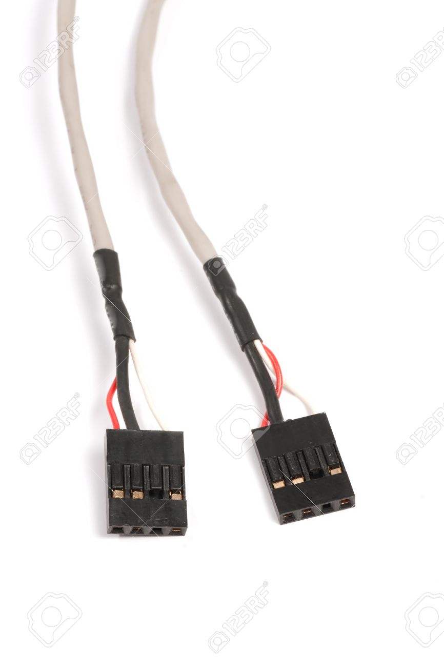

DCH78 Posté(e) Juin 20, 2017 Posté(e) Juin 20, 2017 J'ai bricolé un ancien câble audio de lecteur cd interne pc. Qui a dit vieux shnock ? Ça marche tout seul. C'est un câble 3 fils avec un connecteur 4 pins, mais ça prend 30 secondes à trafiquer. La bonne longueur en plus.
troll67 Posté(e) Juin 20, 2017 Posté(e) Juin 20, 2017 il y a une heure, DCH78 a dit : J'ai bricolé un ancien câble audio de lecteur cd interne pc. Qui a dit vieux shnock ? Ça marche tout seul. C'est un câble 3 fils avec un connecteur 4 pins, mais ça prend 30 secondes à trafiquer. La bonne longueur en plus. que voila une bonne idée

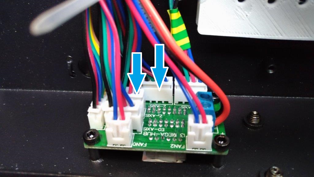

DCH78 Posté(e) Juin 21, 2017 Posté(e) Juin 21, 2017 Sur la carte, c'est un connecteur avec trois pins. L'idée étant de faire contact entre le GND et le Signal D42. Tu peux savoir si c'est bien branché une fois que tu as remis le jus sur ta machine, car l'appui sur le détecteur provoque un bip. Pour ma part, la machine a encore les quatre fers en l'air car je dois avoir le coup des moteurs Z inversés. Erreur à ne pas commettre, se lancer dans un upgrade qui fait du bruit à minuit (musique de démarrage de la machine et bruit des moteurs). Donc, je branche tout, et tout confiant, je remets la machine en place. Je vais pour faire un home Z, le premier contact se fait au niveau du nouveau endstop, il bippe, et voilà que le moteur continue de tourner (donc à commencer à écraser le endstop et la rallonge. Heureusement, j'avais le doigt sur le bouton d'arrêt d'urgence et j'ai tout coupé avant que ça ne fasse de dégâts. Je remonte le chariot à la main, et je cogite un minimum, mais à 1h du mat et par 35°C, ce n'est pas le bon moment. Du coup, je referai un essai ce soir mais en activant le end-stop à la main et en vérifiant que lorsque le endstop de gauche est activé, c'est le moteur droit qui stoppe (et inversement). Je préfère être sûr de ça avant d'arbitrairement inverser les deux câbles. Avez-vous rencontré le même soucis ?

DCH78 Posté(e) Juin 21, 2017 Posté(e) Juin 21, 2017 à l’instant, slayer-fr a dit : pour ceux qui on eu la chance d'avoir pu faire la modif , ça serais sympas de faire quelque photo du branchement sur la carte car la photo de anycubic n'est pas très explicite , ça rendra service à beaucoup de monde à mon avis Tout à fait d'accord. En fait, lorsque tu ouvres la bête, tu vois que les deux connecteurs vont vers la carte de jonction avec les steppers Z et autres (extrudeur, ...). Du coup, tu peux suivre jusque là les câbles mais après pas moyen de savoir quel câble part vers quel stepper.
DCH78 Posté(e) Juin 21, 2017 Posté(e) Juin 21, 2017 Comme je n'aime pas qu'une situation traîne trop longtemps, je suis retournée à midi pour terminer l'opération. Premier test, que se passe -t-il si j'appuie sur le nouveau end-stop lors du Home-Z >> le stepper de droite s'arrête. OK, ceci valide bien l'inversion des deux câbles. Je retourne donc l'imprimante, j'inverse les deux câbles et le tour est joué. Bon, d'accord, il faut alors jouer gentiment sur la vis de droite pour ajuster les deux Z, mais maintenant, il ne peut plus y avoir de décalage en Z ! YESSSSS Comme je ne suis pas chien, voivi une petite photo de la plaque des connecteurs sur laquelle j'ai fait l'inversion. La même opération peut également se faire au niveau des connecteurs sur la carte Trigorilla (mais j'avais la flemme de retirer le ventilo qui gêne). Il faut donc inverser les deux câbles Z-AXIS (désignés par les deux flèches). En résumé : - Imprimer un support - Visser le support sur les deux trous prévus sur la tôle à côté de la vis trapézoïdale de gauche (en regardant l'imprimante de face). N.B. : J'avais un serre-câble utilisant l'un des deux trous, je l'ai coupé, et j'en ai remis un après en me servant du support. - Visser le end-stop sur le support. - Connecter le end-stop avec un câble trois pins ou deux pins. L'essentiel est d'avoir les deux pins du haut qui sont sur les deux connecteurs de la carte trigorilla D42 Un peu comme ça, donc. - Mettre à jour le firmware (attention, dans Cura, ne pas mettre Any pour le port série, mais bien prendre un port nommé (genre Com3) à jour avec le fichier hex fourni. - Faire un test comme moi pour voir si les steppers sont bien inversés ou pas (c'est vous qui voyez). Sinon, inverser directement les câbles (cf photo du dessus). - Faire un Home-Z et une fois les deux stepper arrêtés, vérifier la hauteur de chaque côté. Si ce n'est pas identique, ajuster avec la vis de droite (par le dessus, pas par le dessous) qui n'est pas facilement visible de face. (Faites un mouvement Z+ de 10, ajuster la vis (en + ou en -), refaire un Home, ... jusqu'à ce que les deux hauteurs soient les mêmes). Voilà, c'est fini !!! Et le problème des Z est de l'histoire ancienne. PS : Un levelling est plus que conseillé bien entendu après tout çà ! 2 1

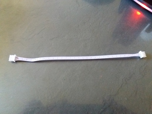

DCH78 Posté(e) Juin 21, 2017 Posté(e) Juin 21, 2017 Au fait, pour cherchent un câble pour le end-stop. J'ai retrouvé ça dans ma réserve. Juste à dessertir le contact qui est à part, le clipser avec les deux autres, couper le bout de connecteur en trop et hop, un joli câble 3 pins qui va aussi bien d'un côté que de l'autre.
johweb Posté(e) Juin 21, 2017 Posté(e) Juin 21, 2017 Et histoire de "pinailler" ( ), ton cable est de quelle longueur ?
