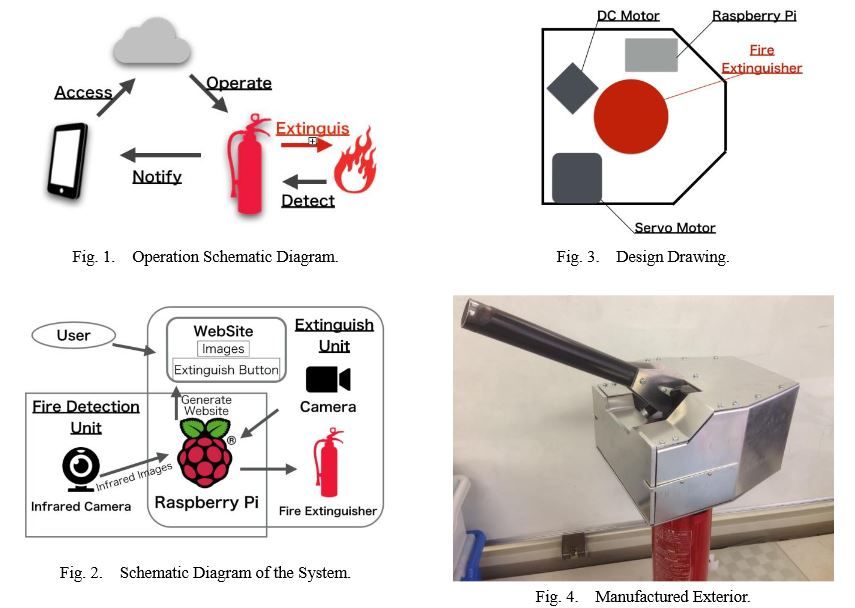

il y a mieux ..... on peut même le connecter direct chez BFM et ITele pour les "breaking news" et gagner un abonnemen d'un an à  "psychologie magazine"
O.o

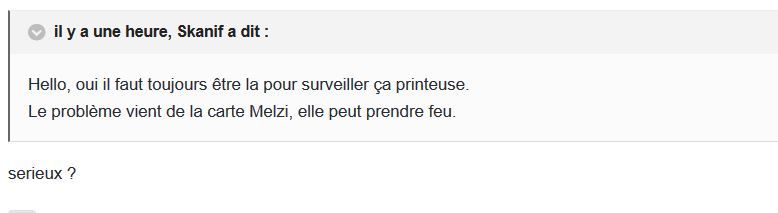

@Heisenberg
Capture.JPG.69bd1d41a9f83f87b02bbd1a0edc
Ben ouai ... c'est pour ça qu'ils ont tant de retard dans les livraisons....c'est pour remplacer celles qui ont prit feu !
