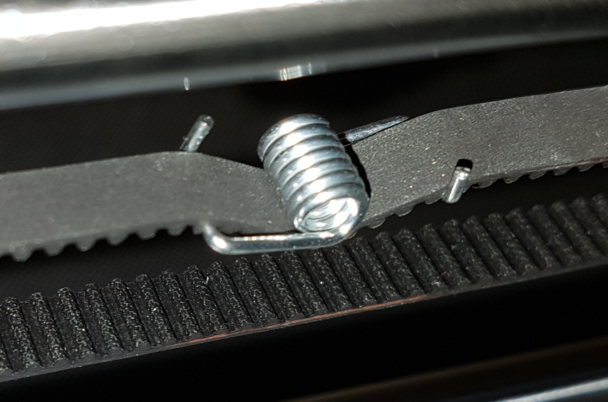

stef_ladefense Posté(e) Octobre 4, 2017 Posté(e) Octobre 4, 2017 (modifié) hello les cubic's, voila je suis l'heureux possesseur d'une mega V2 reçu ce matin par Chronopost, le gars tirait la langue vu le carton lol quelques surprises au déballage quand même, pas de bobine de PLA, 3 vis que se baladaient à la place, la courroie sur la base qui à lâchée d'un coté, et quand j'ai démonté l'ultrabase, 3 vis manquantes (bon au moins je savais d'où elles venaient) et les 12 restantes juste visées avec 3mm de jeux ! non 11 car une était visée tellement fort que j'ai pas pu la desserrer ! bref ! j'ai virer la poulie dentée , fixé la courroie, ajouté un tendeur (ressort de pince à linge) et remonté le tout en vérifiant que ça se balade bien. j'ai aussi resserrer toutes les autres vis et beaucoup étaient branlantes. graphite en poudre sur X et Y et j'ai testé les hiboux ! et bien ça déchire vraiment ! c'est ultra propre, bien mieux que celle d'un pote qui à pris une française toute orange imprimée par ses soeurs je commence à jouer avec FreeCAD, je me suis fait une face avant pour un afficheur oled de 1.3'' et c'est top de faire ce que l'on à besoin. j'ai envoyé un mail à anycubic sur amazon, puisque c'est eux qui vendent avec mes galères factuelles, j’espère avoir une réponse rapidement, et récupérer une bobine au moins, heureusement que j'en avais commandé deux en même temps que la mega, histoire de profiter des réductions qu'il y a eu jeudi dernier. j'ai économisé 151€50 ! content le stef Modifié (le) Octobre 4, 2017 par stef_ladefense

Tfou57 Posté(e) Octobre 4, 2017 Posté(e) Octobre 4, 2017 il y a une heure, stef_ladefense a dit : j'ai virer la poulie dentée , fixé la courroie, ajouté un tendeur (ressort de pince à linge) et remonté le tout en vérifiant que ça se balade bien. Désolé pour tes problèmes à la livraison de ta V2 , je parie que cela viens d'Ama... , livraison issu d'une machine remboursée à un précédent client ... ! Tu parles que tu as mis un ressort de pince à linge , un vrai ressort de pince à linge ? Peux-tu m'indiquer quel est le diamètre du fil de ton ressort de pince à linge ? Peux-tu faire une petite photo pour expliquer sa mise en place ? ( ma courroie Y se vrille à chaque changement de sens rapide ! ) Freedcad est moins convivial que Fusion 360 en version gratuite Pour le logiciel 3D , je te conseille Fusion 360 (Gratuit) téléchargé depuis le site US , quand tu t'inscrit et que tu enregistre fusion 360. tu choisis le plan Enthusiast. https://knowledge.autodesk.com/support/fusion-360/troubleshooting/caas/sfdcarticles/sfdcarticles/How-to-activate-start-up-or-educational-licensing-for-Fusion-360.html
LL1 Posté(e) Octobre 4, 2017 Posté(e) Octobre 4, 2017 (modifié) Je suis aussi un heureux possesseur de la v2 depuis un mois et demi (et professeur de chimie, Ah moi le lissage du PLA au THF ! ) J'ai eu le problème des axes Y voilés à cause des causses de serrage qui les contraignaient, ce qui entrainait une ultrabase bombée vers le bas au centre. Après un échange de mail avec Anycubic et l'envoi d'une video, j'ai reçu de leur part en début de semaine deux axes Y de rechange et parfaitement plans. Je viens de procéder au changement et la base a retrouvé son niveau lorsque je fait le levelling manuel. Je suis en attente de deux TL-smoothers pour les axes X et Y. J'ai procédé au cable management de @Murdock pour les axes X et Z (une petite découpe est nécéssaire sur le haut du chariot en X et il faut percer pour visser les platines des axes Z) et j'attends la fin de son projet pour réaliser l'axe Y. Enfin j'ai changé le ventilateur de la hotend par celui de @slayer-fr, imprimé un nouveau cache de hotend dans lequel j'ai installé une barrette de 3 Led alimentée par la prise ventilo de la hotend (soudure en même temps que le nouveau ventilateur) afin d'éclairer le print. J'ai également changé le ventilateur de la carte par un 100x100 qui ne fait que 12mm d'épaisseur (donc passe sans problème sans changer le câblage comme avec le Noctua) et qui coutait 7€ la semaine dernière lors de mon achat. Il est très silencieux (quasi inaudible) et brasse bien. Je mettrai des photos dans le post dédié au refroidissement. Il me reste à accéder à celui de l'alim pour lui mettre un coup d'huile pour commencer car il grince une peu. J'ai imprimé une nouvelle buse de refroidissement et je voudrais savoir si l'un d'entre vous pouvait me modifier le stl afin d'avoir une version sur 180° (et non 360°) afin que la tête reste visible lors du print. De plus comment faites vous pour savoir si une courroie est suffisamment tendue ? D'avance merci. Citation Modifié (le) Octobre 5, 2017 par LL1 liens url étaient noirs au lieu de bleu gris
stef_ladefense Posté(e) Octobre 4, 2017 Posté(e) Octobre 4, 2017 (modifié) Salut, Amazon oui, mais le carton était intact et le scotch aussi, avec une belle étiquette de livraison du grossiste en plein sur le scotch, donc c'est pas une refurbichen. je ne vais pas me plaindre j'ai eu l'imp pour 322 contre 459. ressort type pince à linge, j'en ai piqué deux chez un pote, ça viens d'AZ : https://www.amazon.fr/gp/product/B06XKS372V/ref=oh_aui_detailpage_o00_s00?ie=UTF8&psc=1 pour fuson 360 j'ai récupérer déjà, mais j'ai pas compris grand chose encore ! faut de je trouve un tuto en french, freecad est plus light effectivement;, mais au moins j'arrive a faire quasiment ce que je veux Modifié (le) Octobre 4, 2017 par stef_ladefense photo
stef_ladefense Posté(e) Octobre 4, 2017 Posté(e) Octobre 4, 2017 Il y a 2 heures, LL1 a dit : Je suis aussi un heureux possesseur de la v2 depuis un mois et demi (et professeur de chimie, Ah moi le lissage du PLA au THF ! ) J'ai eu le problème des axes Y voilés à cause des causses de serrage qui les contraignaient, ce qui entrainait une ultrabase bombée vers le bas au centre. Après un échange de mail avec Anycubic et l'envoi d'une video, j'ai reçu de leur part en début de semaine deux axes Y de rechange et parfaitement plans. Je viens de procéder au changement et la base a retrouvé son niveau lorsque je fait le levelling manuel. Je suis en attente de deux TL-smoothers pour les axes X et Y. J'ai procédé au cable management de @Murdock pour les axes X et Z (une petite découpe est nécéssaire sur le haut du chariot en X et il faut percer pour visser les platines des axes Z) et j'attends la fin de son projet pour réaliser l'axe Y. Enfin j'ai changé le ventilateur de la hotend par celui de @slayer-fr, imprimé un nouveau cache de hotend dans lequel j'ai installé une barrette de 3 Led alimentée par la prise ventilo de la hotend (soudure en même temps que le nouveau ventilateur) afin d'éclairer le print. J'ai également changé le ventilateur de la carte par un 100x100 qui ne fait que 12mm d'épaisseur (donc passe sans problème sans changer le câblage comme avec le Noctua) et qui coutait 7€ la semaine dernière lors de mon achat. Il est très silencieux (quasi inaudible) et brasse bien. Je mettrai des photos dans le post dédié au refroidissement. Il me reste à accéder à celui de l'alim pour lui mettre un coup d'huile pour commencer car il grince une peu. J'ai imprimé une nouvelle buse de refroidissement et je voudrais savoir si l'un d'entre vous pouvait me modifier le stl afin d'avoir une version sur 180° (et non 360°) afin que la tête reste visible lors du print. De plus comment faites vous pour savoir si une courroie est suffisamment tendue ? D'avance merci. Salut, quand tu auras tes smoothers, fait des photos et raconte nous ça stp, je suis curieux de voir ce que cela donne sur un A4988. peux tu nous donner la référence du ventillo de 100x100x12 ? celui de l'alim, tu connais ces dimensions ? que j'en commande un aussi avant de l'ouvrir juste pour voir. d'ailleurs je n'ai pas compris pourquoi la plaque de dessous a un bloc plein juste au dessus du ventilateur de la carte ! je vais inverser la plaque quand je changerais les ventilateurs. une petite photo des leds de la tète ? merci
