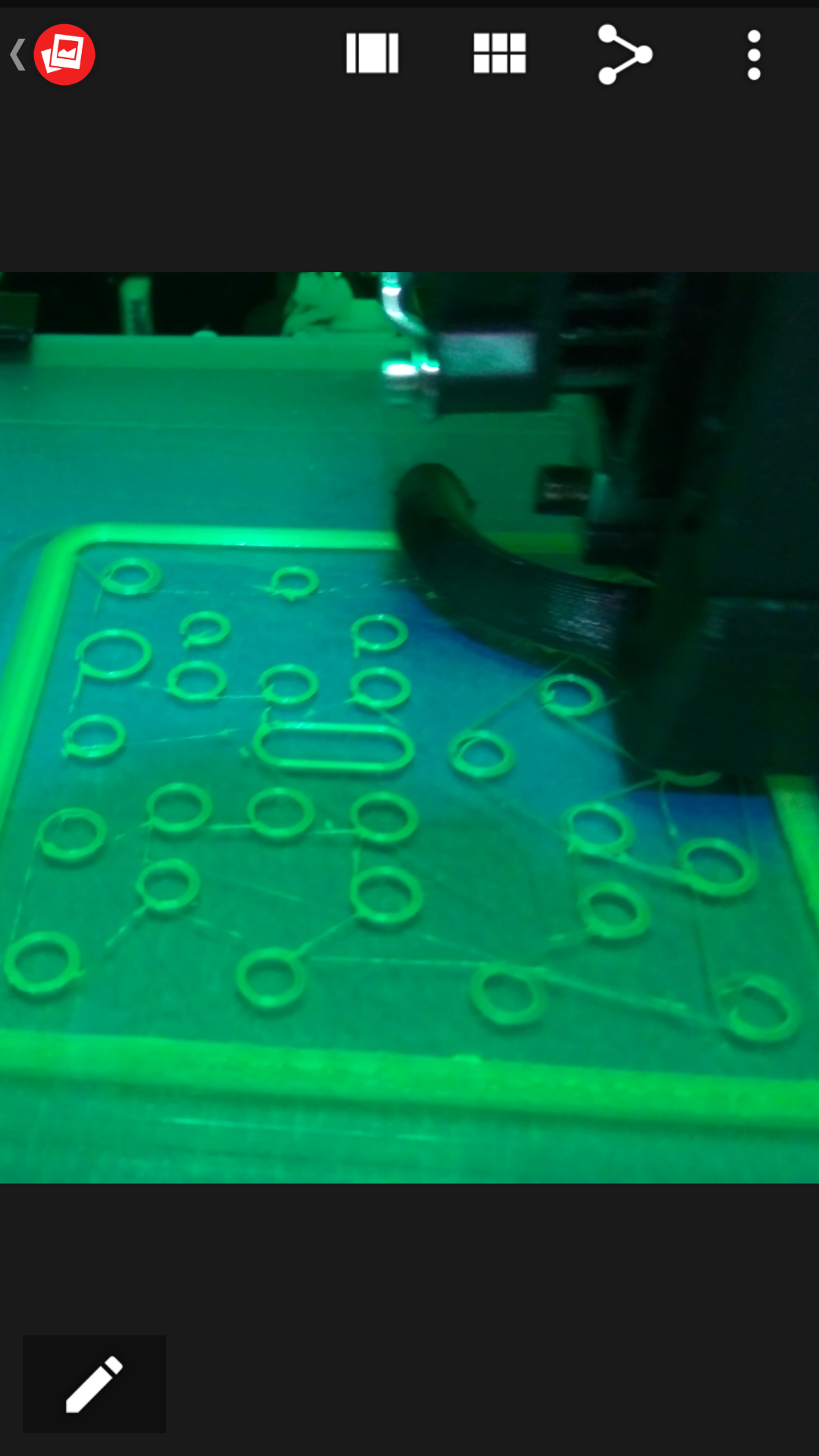

  3. Premier gros print avec pour certaines parties la x380 z122 avec plateau 300x200 qui a travaillé et la version z122 si on peut dire plus « standard » Bref, comment vous dire, je suis ravi !

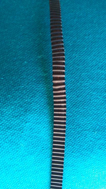

  8. enorme difference entre les differentes courroies. celle de l anet sont pas trop mauvaises encore. trouvé perle rare au 3eme essai sur amazon. 2 x + epaisse que les autres et se colle super bien pour faire courroie fermée . https://www.amazon.fr/gp/product/B0711BTJH7/ref=oh_aui_detailpage_o03_s00?ie=UTF8&psc=1

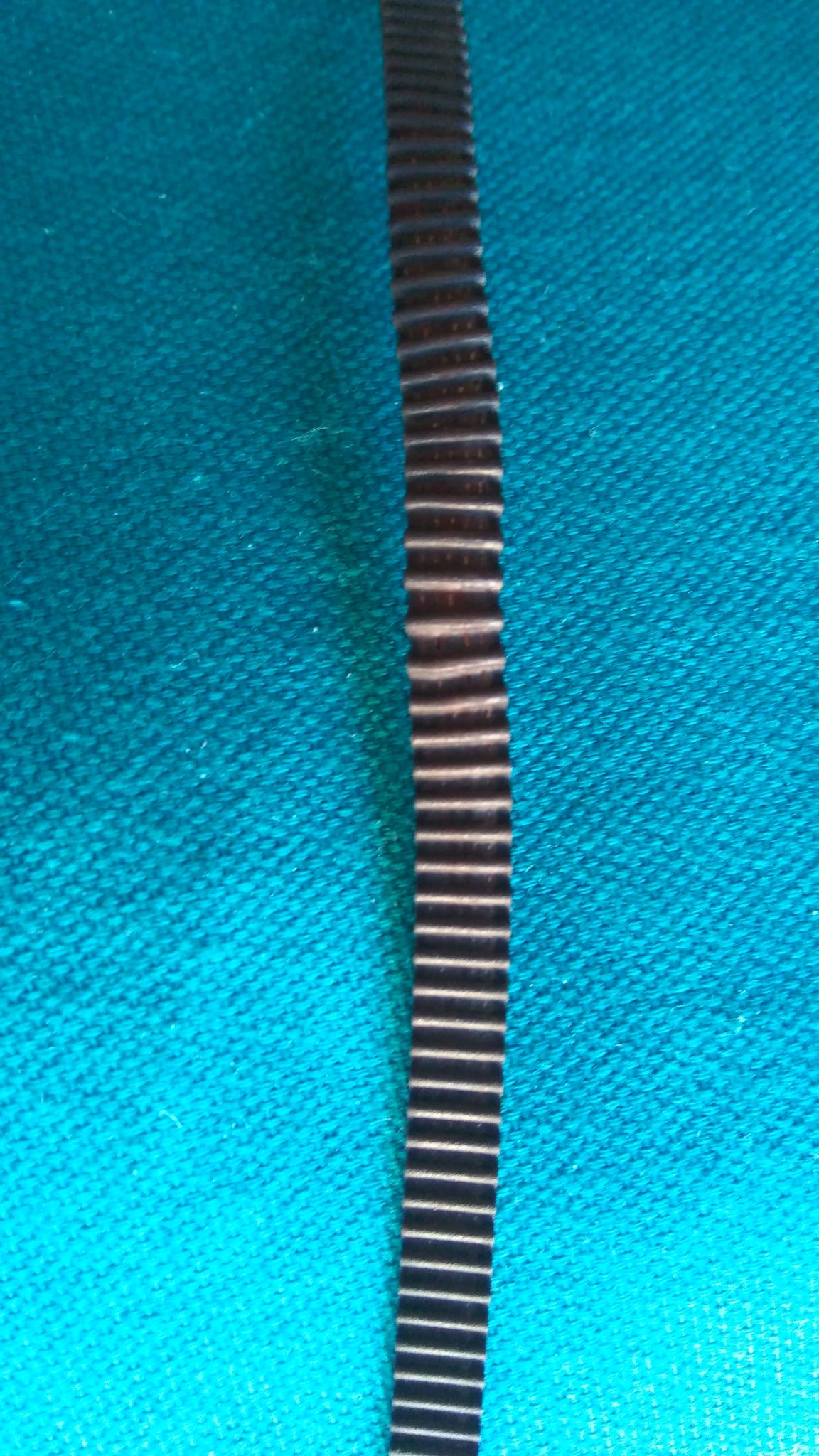

  9. Voilà sans notre papi @veeger Je n'aurais pas trouvé, changement de la courroie d'origine, par une neuve, et yesssssss, ça roule.... J'ai encore appris quelque chose aujourd'hui Voilà les empreintes du crime :

  10. Pour bloquer les poulies moteur, il faut toujours commencer par serrer la première vis (en général du BTR bout cuvette) pile en face du méplat, fermement mais pas trop, puis verrouiller avec la 2ème qui doit être à 90°. Sinon, avec les vibrations, ça finit toujours par glisser.

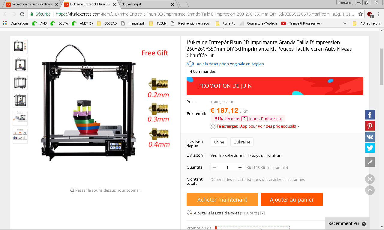

  19. salut la foule https://fr.aliexpress.com/item/L-ukraine-Entrep-t-Flsun-3D-Imprimante-Grande-Taille-D-impression-260-260-350mm-DIY-3d/32865190675.html?spm=a2g01.11628779.v293a89.4.760951b2TUhdBE&scm=1007.17919.99254.0&scm_id=1007.17919.99254.0&scm-url=1007.17919.99254.0&pvid=f56067ba-97ee-4bb3-88db-9843068cadd9 ils sont fous ces chinois . il y a assez de matos pour faire deux imprimantes la dedans. ou une seule en doublant tous les rails . bonne journée a tous
