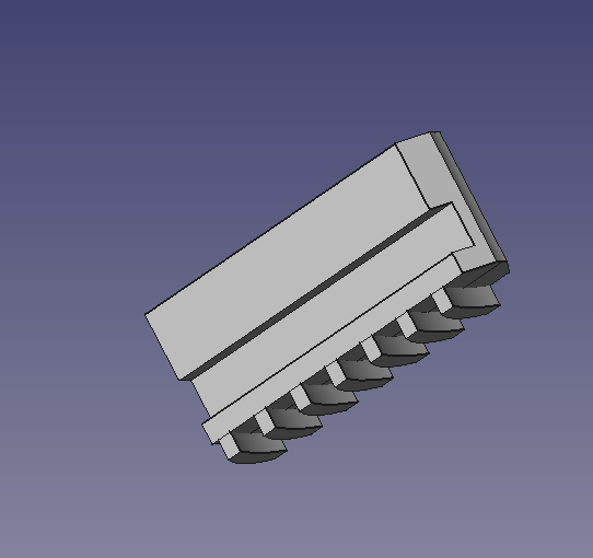

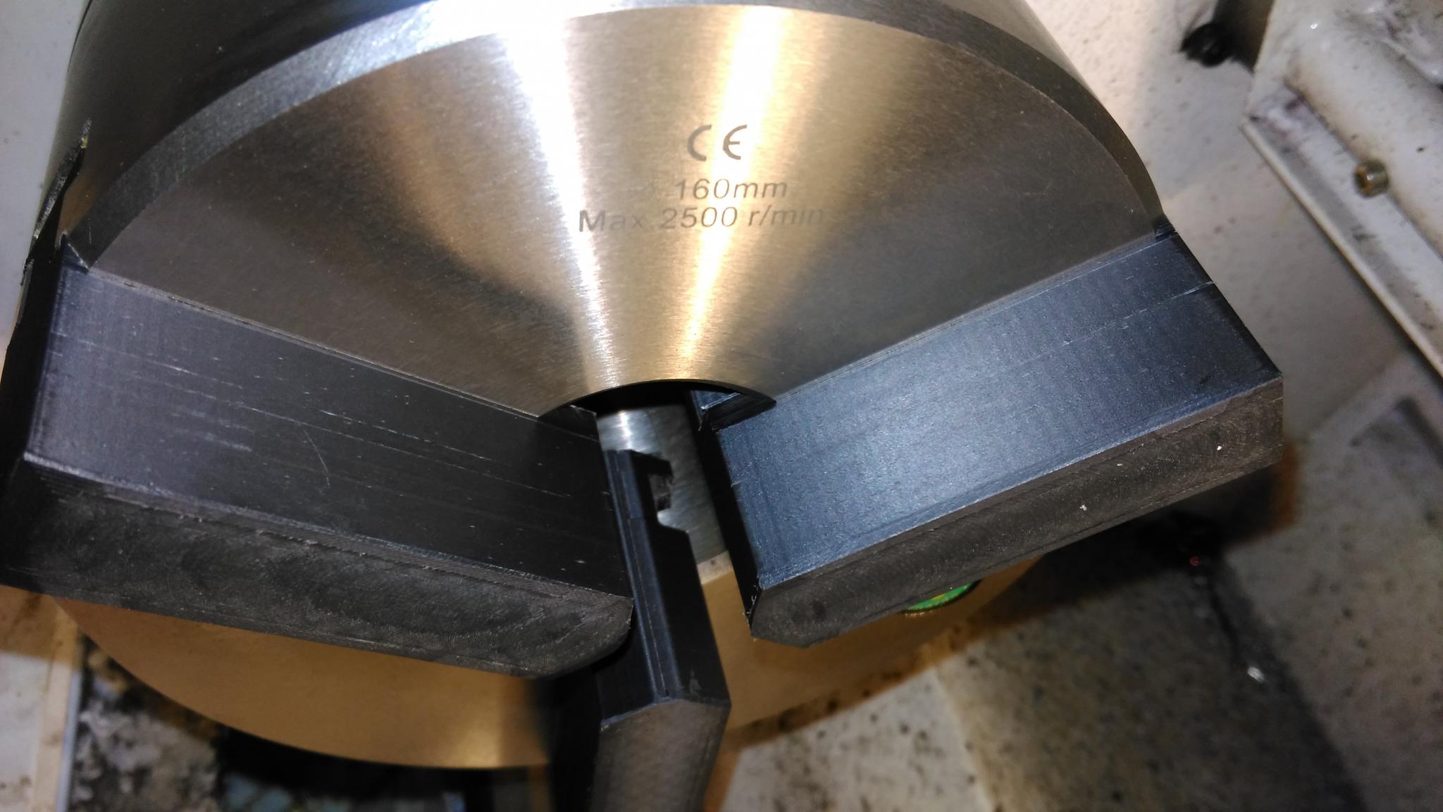

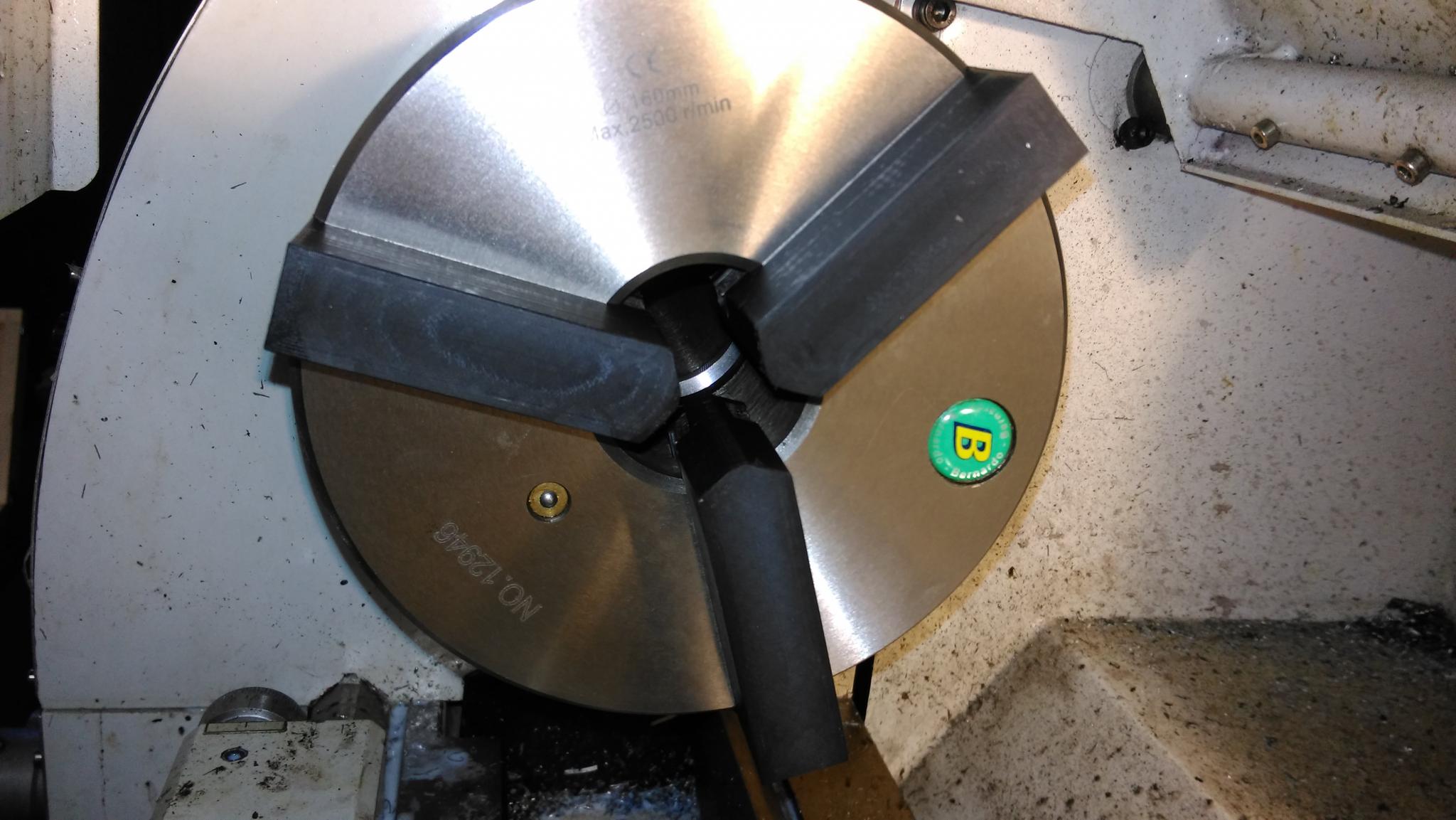

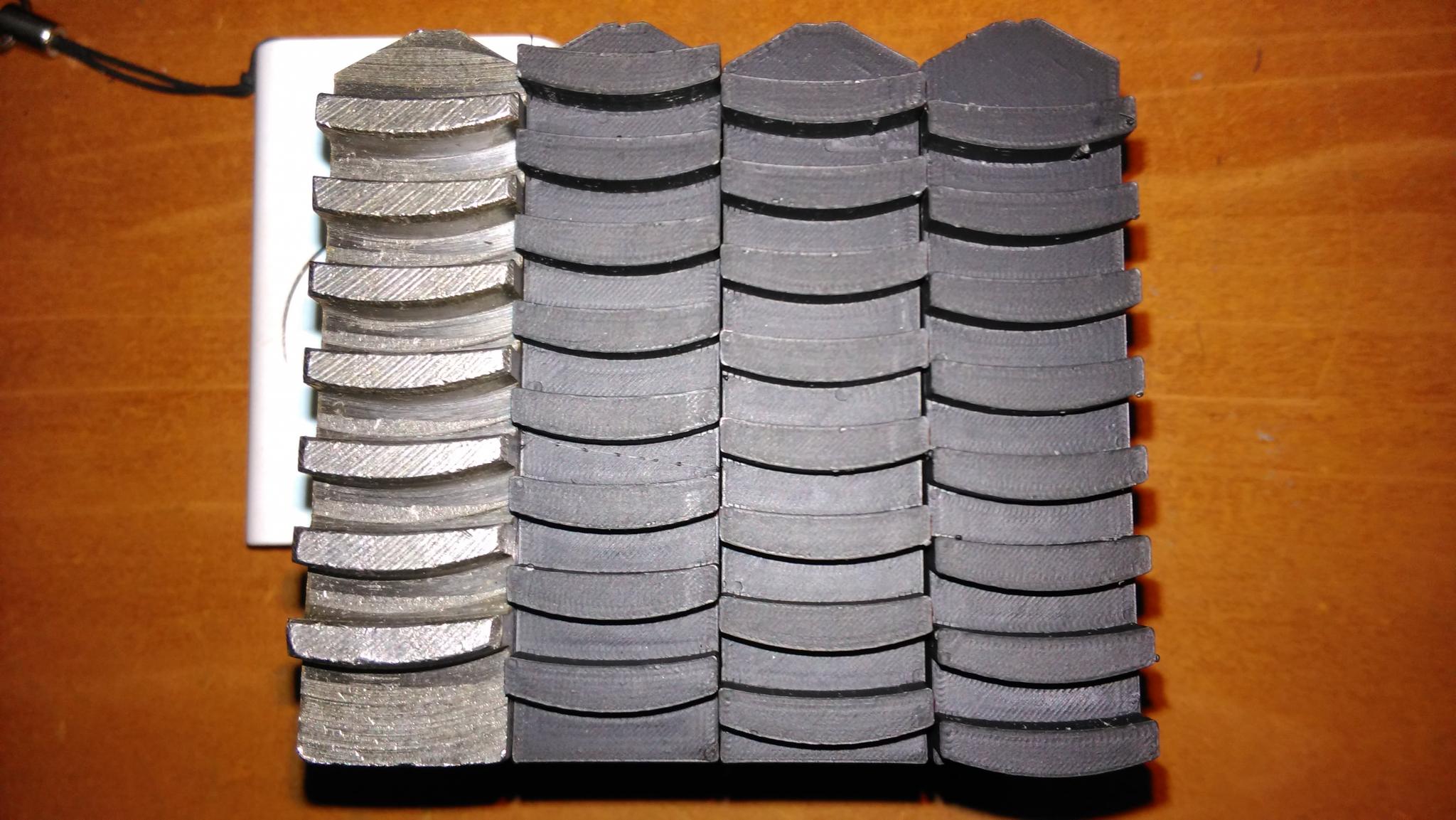

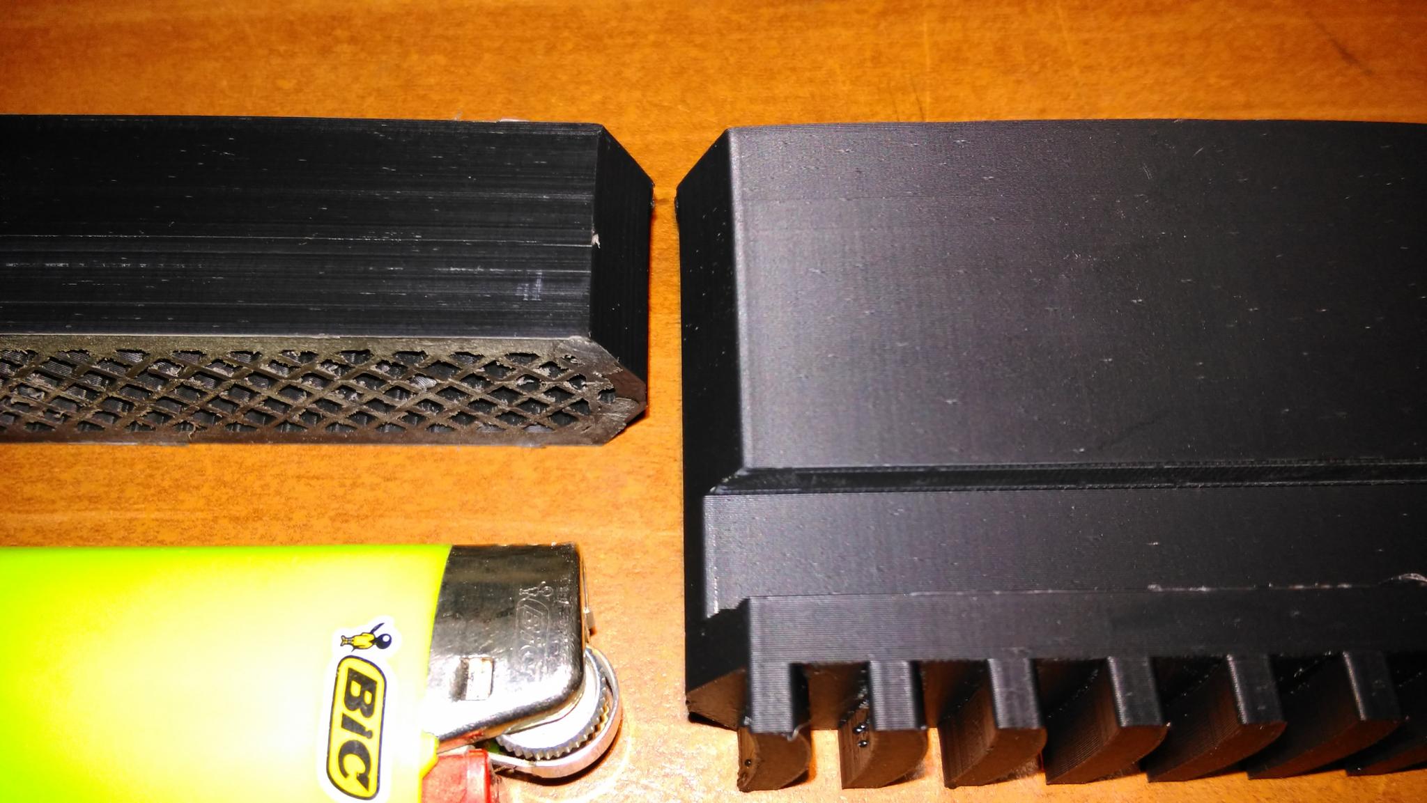

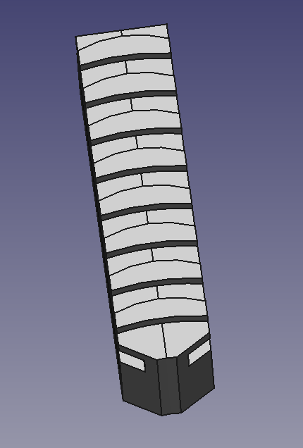

  3. ATTENTION : Les machines d'usinage ne sont pas des imprimantes 3D!!! Avant de vous lancer dans l'expérience que j'ai faite, assurez vous d'avoir un minimum de prérequis afin d'éviter tout accident!! Je ne pourrai pas être tenu responsable d'éventuels dommage corporel ou matériel!! Bonjour à tous, J'ai eu des difficultés à trouver des mors doux pour mon tour avec son mandrin chinois (diam 160). Comment faire pour usiner des mors? Rien de bien concret sur les forums ou vidéos, alors, j'ai tenté de faire marcher mon ciboulo.... Après avoir fait un prototype en PLA en vue de les usiner en acier, je me suis décidé à faire en PC pour essayer. Puis des essais d'usinage sur le PC en vu d'avoir l'ajustement le plus parfait sur le mandrin (pièce de gauche) : Et les trois mors finis prêt à usiner (au passage beaucoup plus net que les mors chinois taillé à coup de serpe @Jean-Claude Garnier, on peut en parler ici, ça évitera les HS Je vous laisse, je passe à l'usinage.
