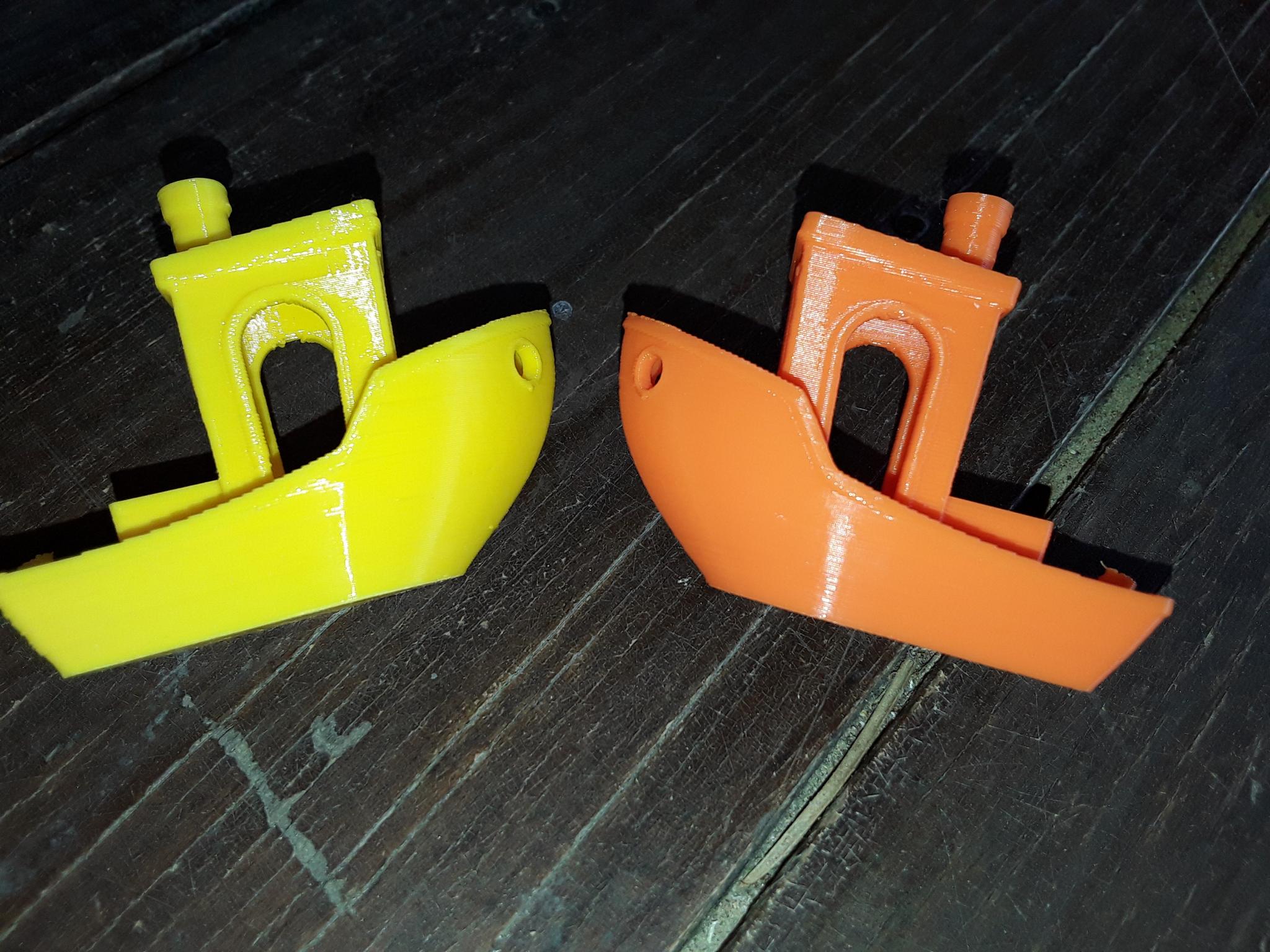

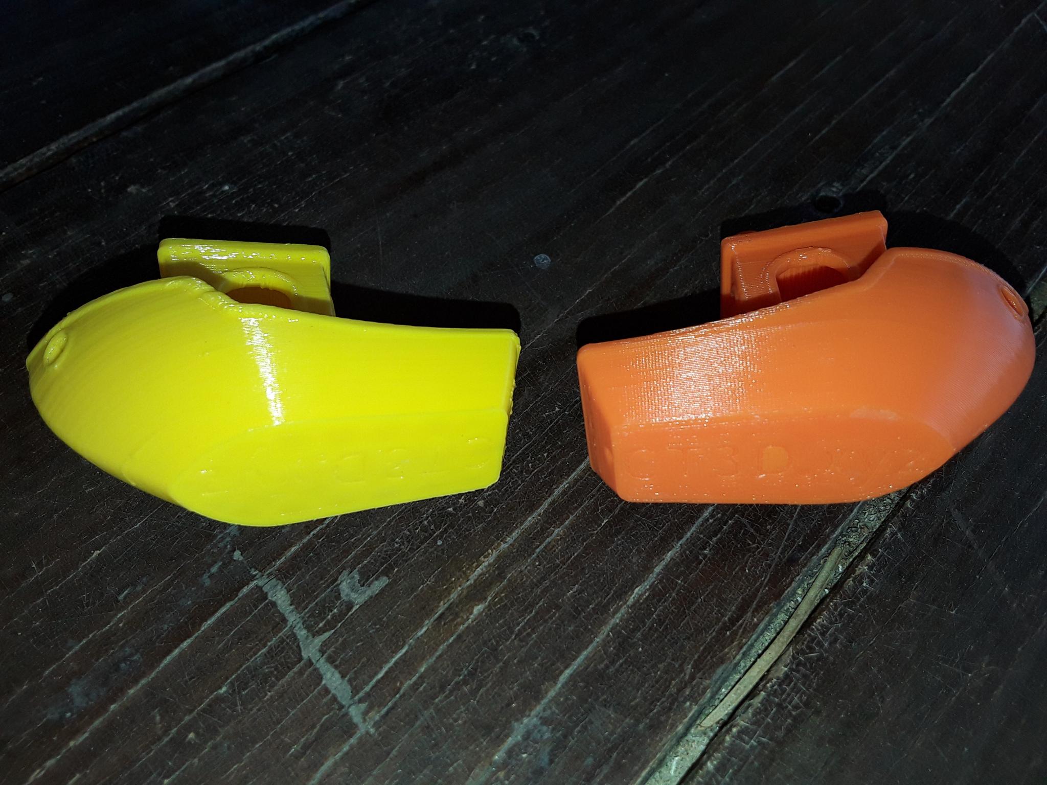

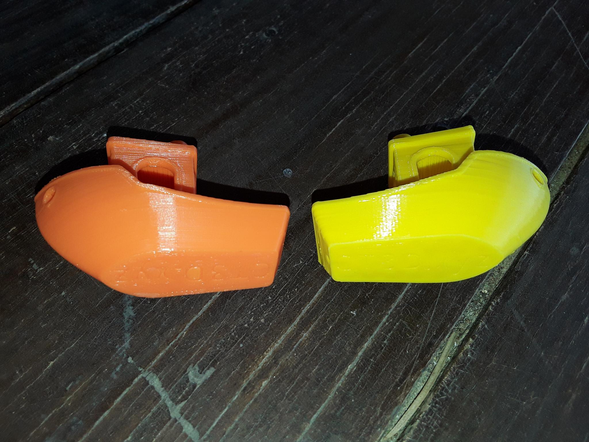

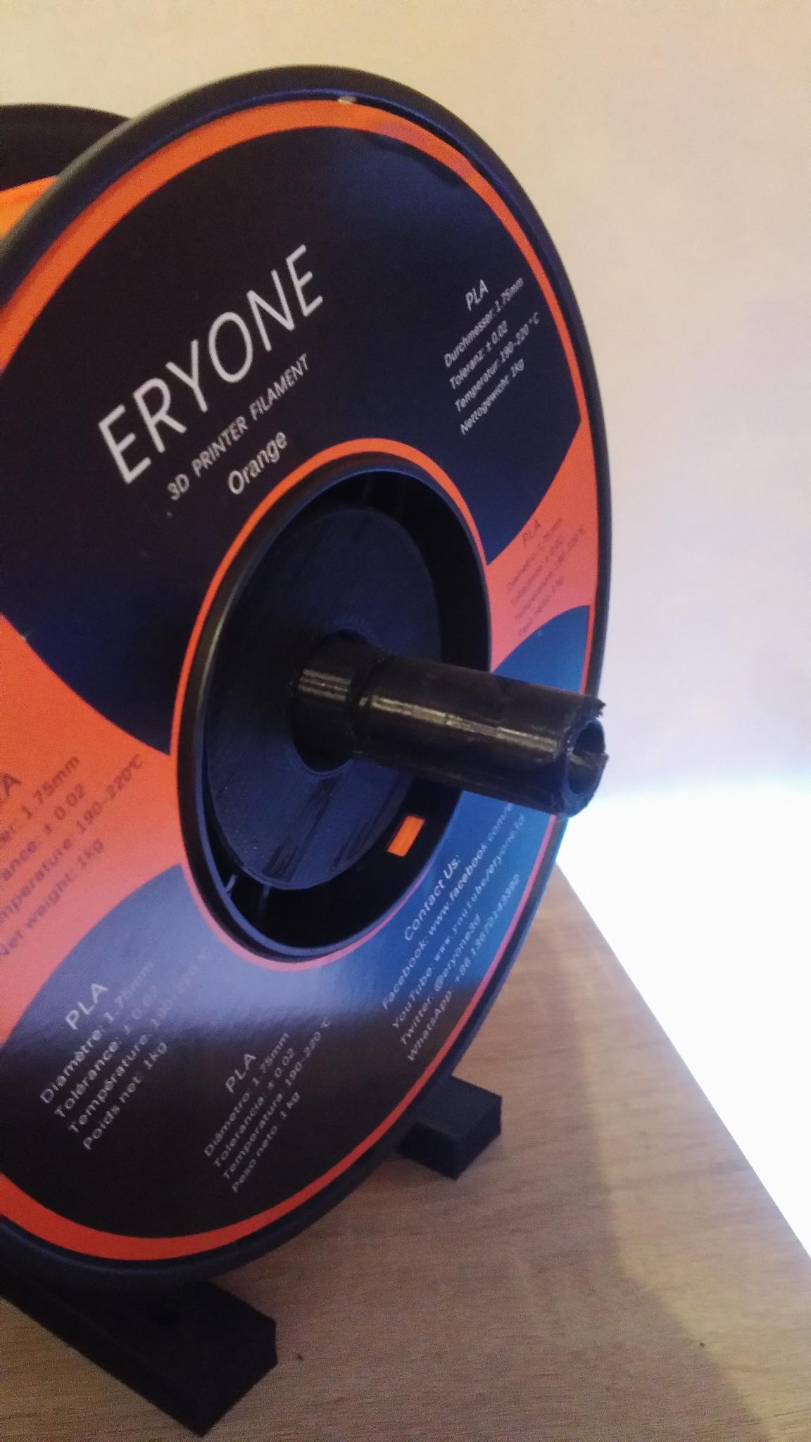

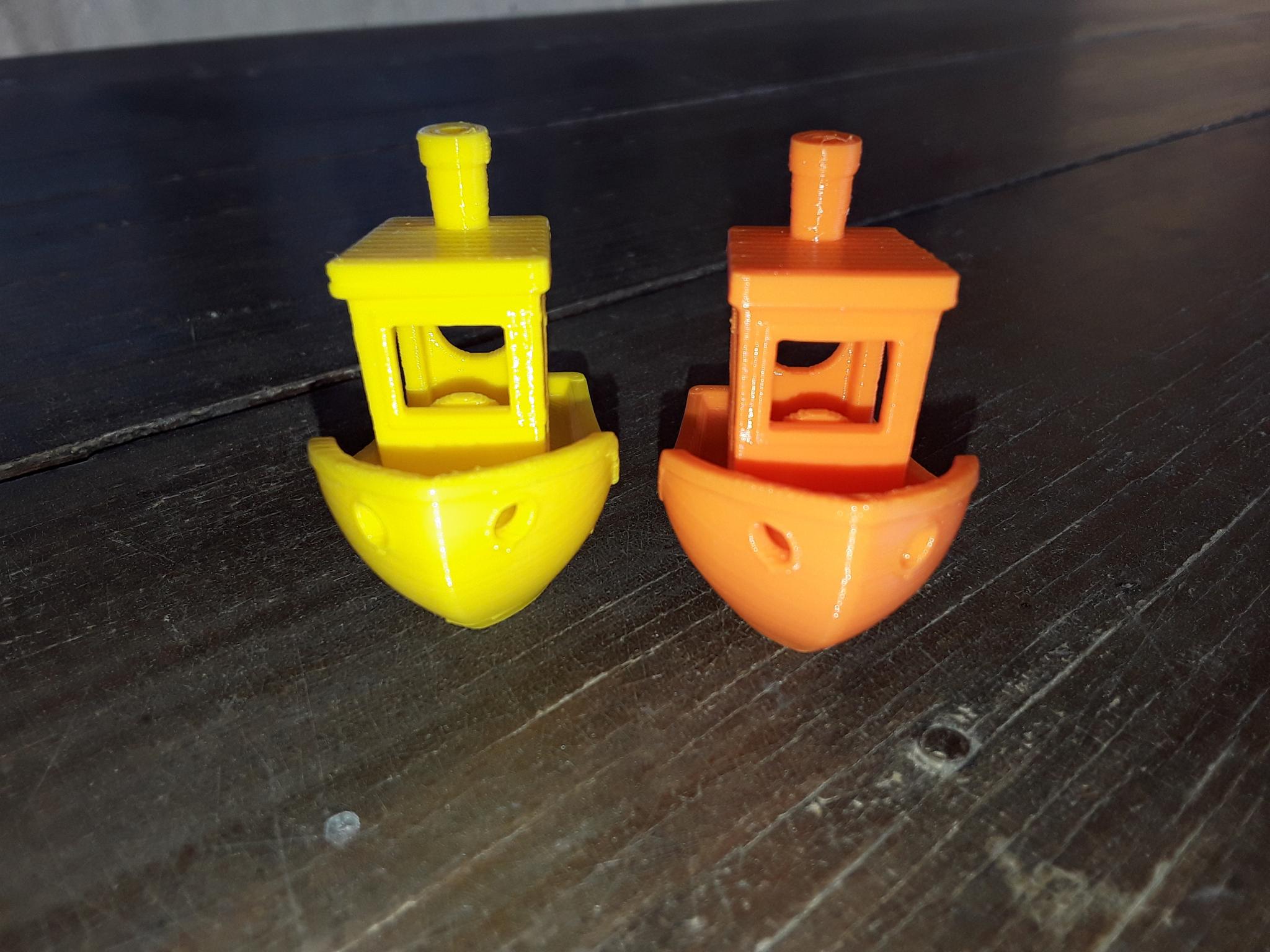

  2. Hello, J'ai, au fil de mes pérégrinations virtuelles, fait l'acquisition d'un filament orange de marque ERYONE. Ce fut l'occasion de tester un nouveau produit. Je ne vais pas vous faire languir, c'est un bon produit. Je l'ai utilisé de manière "plug and print". Même réglages que mes filaments habituels, même vitesse. Je trouve le résultat plutôt pas mal. Par exemple, voici deux benchy imprimés avec le même Gcode, à 20mm/s (toutes vitesses confondues), 0.2mm et 205°C. Je trouve la finition plus propre, il y a moins de blobs et moins de couches non liées entre elles. J'ai également imprimé d'autres pièces avec ce filament et j'ai du arrêter de mettre de la colle UHU sur mon plateau car j'ai bien galéré pour enlever une de mes impressions (que j'ai cassé). Je tairai la fonction de ces pièces car elles font actuellement partie du schmilblick. Lors de l'impression, j'ai juste eu un peu de warping sur la plus grosse pièce, mais c'est probablement dû à une absence de réglage minutieux. Le seul truc qui me chagrine c'est la forme de la bobine, qui est différente de celle de @biostrike. Il y a un renfoncement qui est certes esthétique mais qui n'est pas pratique lorsque toutes les bobines, quelque soit le constructeur, sont majoritairement identique. J'ai pu la placer sur un des dérouleur sans rien imprimer, mais je ne peux pas la mettre sur mon dérouleur qui dévide dans l'autre sens. L'idéal serait une bobine sans ce renfoncement, avec une jauge comme sur celle de @biostrike Au final, comme je l'ai écrit, je trouve que c'est un bon filament et il fait partie des meilleurs que j'ai pu tester (entre autres : ICE Filament, EmotionTech, SOVB, Filament ABS). Ajouter à ça un coût d'environ 20€ par kilo (hors promo), il se pourrait qu'il devienne mon filament par défaut.
