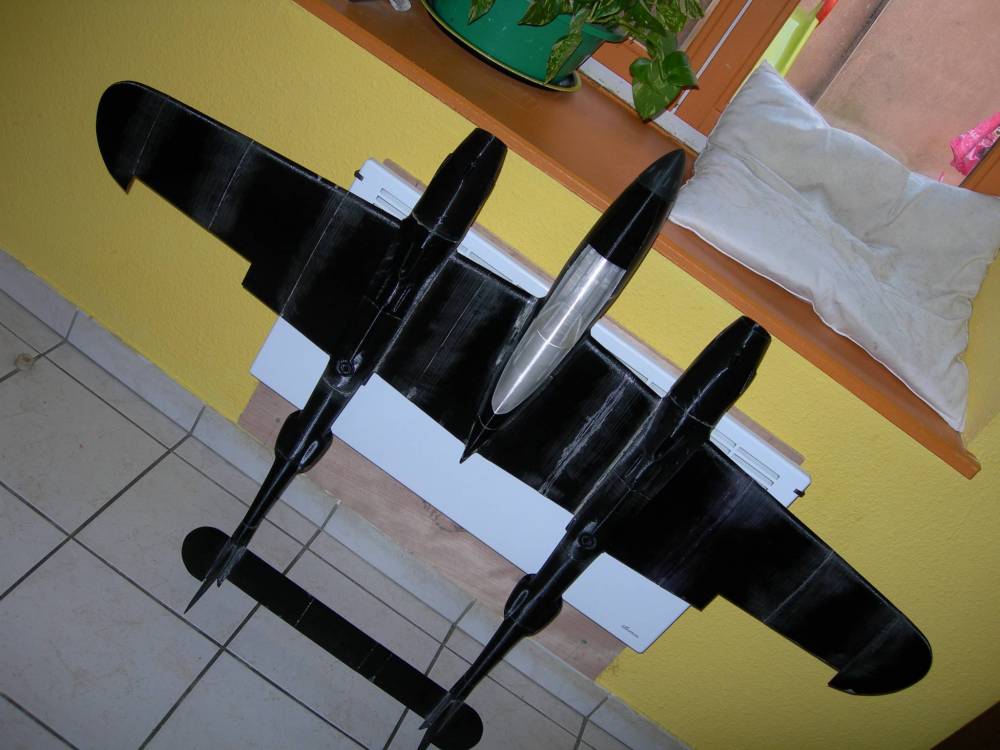

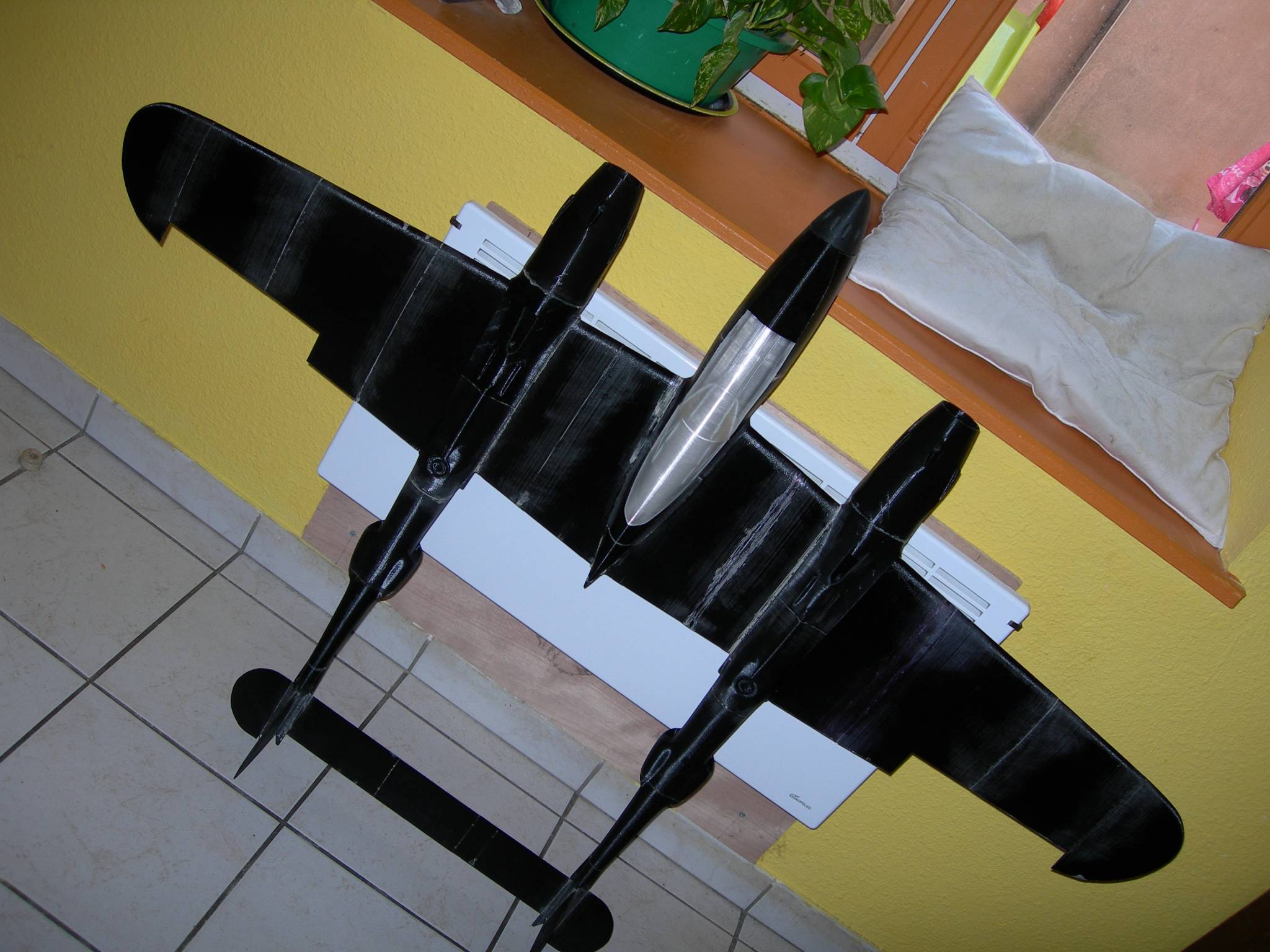

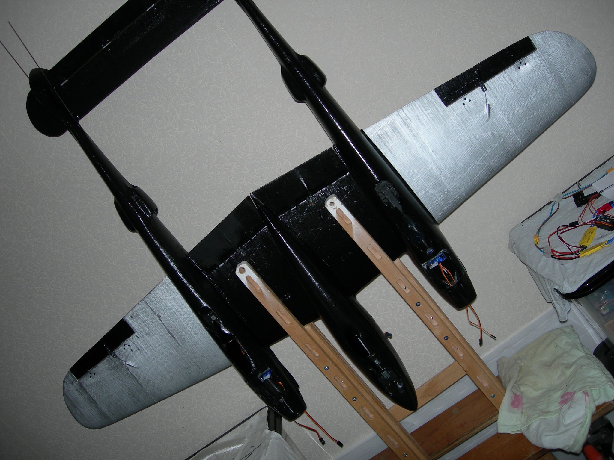

  1. et voici une nouvelle photo de mon avion en cours de finition

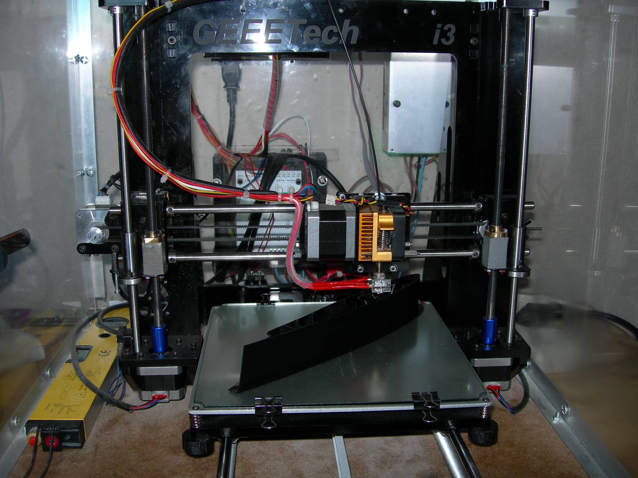

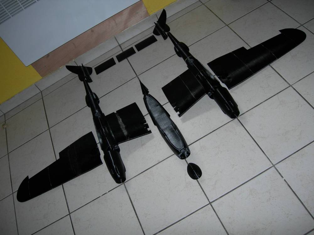

  2. Bonjour je vous présente mon projet un P38 lightining fais avec une geeetech i3 pro b un peu modifier par mes soins il me reste encore beaucoup de travaille pour le finir mais coter impressions j'ai fini
