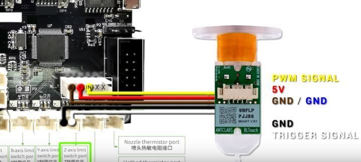

  14. Les deux une fois installés et paramétrés font le travail demandé. Le TouchMi n'a pas de servo pour descendre le pointeau, il faut le libérer soit manuellement soit en approchant le haut du TouchMi auprès d'un magnet qui attire la bille et dégage celui-ci. Le pointeau est métallique alors que celui du BLT est en plastique. C'est de plus du matériel «français» fabriqué en France, @Fourmi (hotends.fr) moins cher qu'un Bltouch original. La documentation est très bien faite et existe dans notre langue (une version en angliche est aussi proposée pour les non comprenants du français ) : https://hotends.dozuki.com/c/Capteur_TouchMI
    1 point

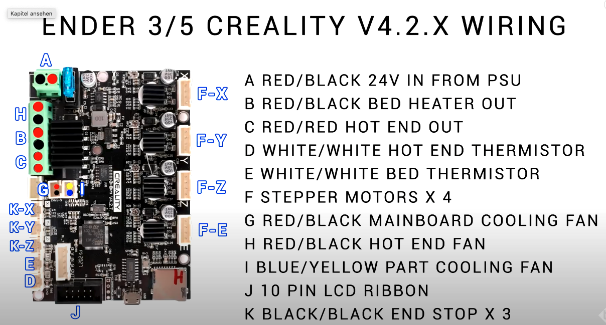

  15. Le TouchMi n'est pas un Bltouch et n'utilise donc pas cet emplacement dédié. Pour fonctionner le TouchMi a besoin de trois câbles: deux connectés sur le Zmin endstop (noir (GND)/ jaune (signal)) et le troisième (rouge) sur une «pin» fournissant du 5V. Exemple de connexion sur la v4.2.7: Noir/jaune sur le contacteur de fin de course du Z et pour le 5V (rouge) tu peux utiliser l'emplacement sur le connecteur dédié (second en partant du haut) Un peu comme ce câblage prévu pour le BLT sauf que les trois câbles de l'emplacement dédié, tu n'utiliseras que le rouge. Le Zstop le câble est noir / jaune au lieu de noir / blanc du BLT (ne connecte surtout pas le jaune comme pour un BLT sur l'emplacement dédié) :
