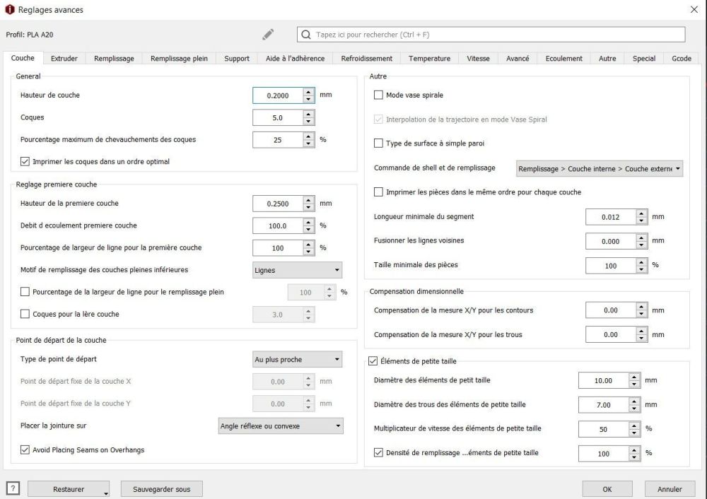

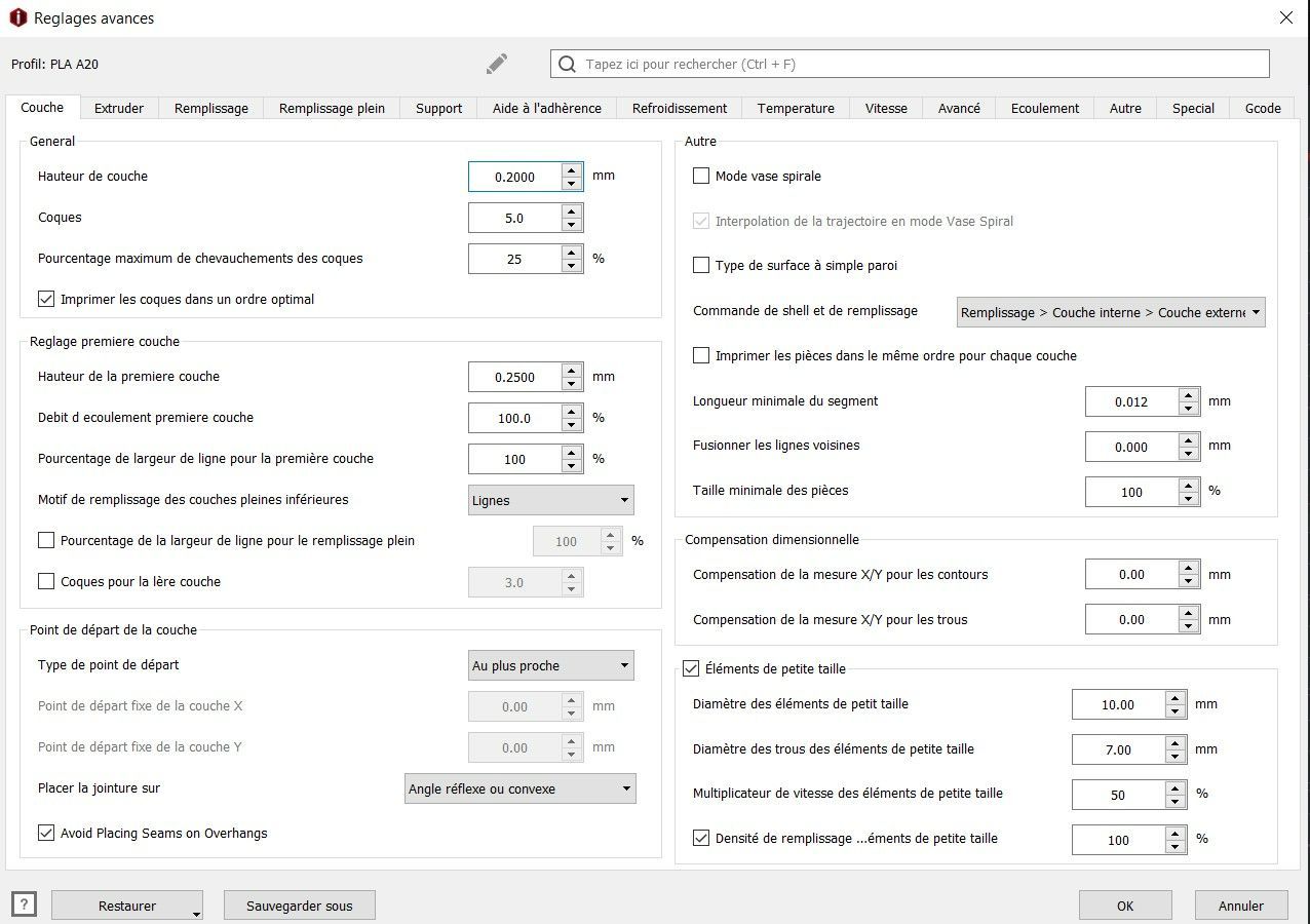

  22. oui mettre distance d'essuyage de la coque externe externe à 0 ci-joint le paramétrage
