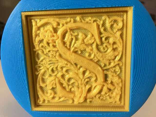

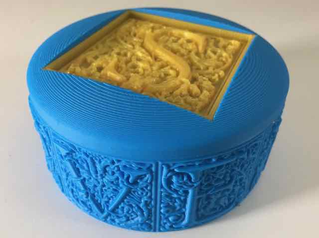

@HJ33-FR, oui c'est une boîte et effectivement, elle est en 3 partie. L'insert permet de la personnaliser aux initiales de la personne. Le fichier est disponible ici : http://www.thingiverse.com/thing:676630 Pour le couvercle, c'est un problème récurent. En fait, quand tu fais une pièce ronde ou ovale, si tu l'imprime à plat, tu as systématiquement ce rainurage qui apparaît, quel que soit la qualité de ton réglage. Pour l'éviter, il faudrait imprimer su la tranche. Mais là, tu as besoin de supports et ça peut laisser des traces. Il faut alors passer au ponçage etc... là, c'est du brut d'impression. Pour le collage, tout va dépendre de la matière. Pour le PLA, l'idéal c'est la soudure à chaud ou, à défaut, la super glue. Pour l'abs, un peu d'acétone et tu remets les 2 pièces en place.
