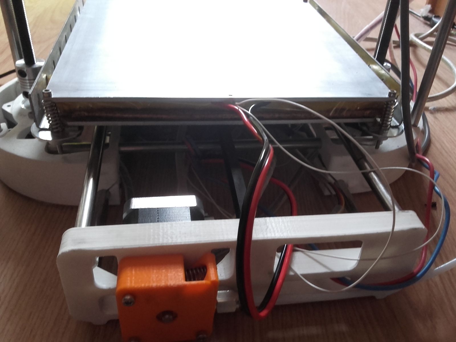

  15. Bonjour, je reviens vous donner les suites de mon problème, j'ai enfin reçu mes thermistances et après quelques tests tout fonctionne correctement, donc la sonde étais bien HS dés le début . J'ai une connaissance qui a le même soucis sur le plateau d'une delta ça fera donc 2 problèmes de réglé d'un coup ^^ Merci a ceux qui se sont penchés sur le problème.
  16. Merci pour les explications, j'avais a peu prés compris les choses comme ça ^^ Ma sonde est sensé être une 100k NTC 3950 donc correctement renseigner dans le firm que tu nous a passer. Je vais revérifier pour la 3ieme fois mes branchements et attendre mes thermistances de rechanges commander ya déjà 3 semaines... Mon autotune ne s'arrete pas du coup il ne me donne pas les valeurs mais si ça dois fonctionner sans le define pidtemp_bed je vais m'en passer!! En tout cas merci pour l'aide et je vous tiens au jus pour la suite de ma petite aventure.
  17. bonjour je reviens vers vous après un petit avancement, comme j'essai de comprendre le malin je suis aller ici http://wiki.labsud.org/Installation_de_Marlin#Chauffage_du_bed_: et après un pid autotune sous repetier (commande M303 E-1 C8 S90) le bed commence a chauffer 127°C mais la sonde marque toujours -27 Le cycle de l'autotune est sensé duré 8 cycle mais il ne s'arrete pas et je ne peut rien faire a part arrêter l'alimentation de la machine.
  18. c'est ma carte qui alimente le plateau, lorsque je le branche sur l'alim en direct la led s'allume et le plateau chauffe. Pour la tension je vais devoir aller acheter un multimètre...... j'aurai préférer que ça marche par la carte pour le piloter via octoprint, mais si cela ne va pas je devrais passer par un relais.

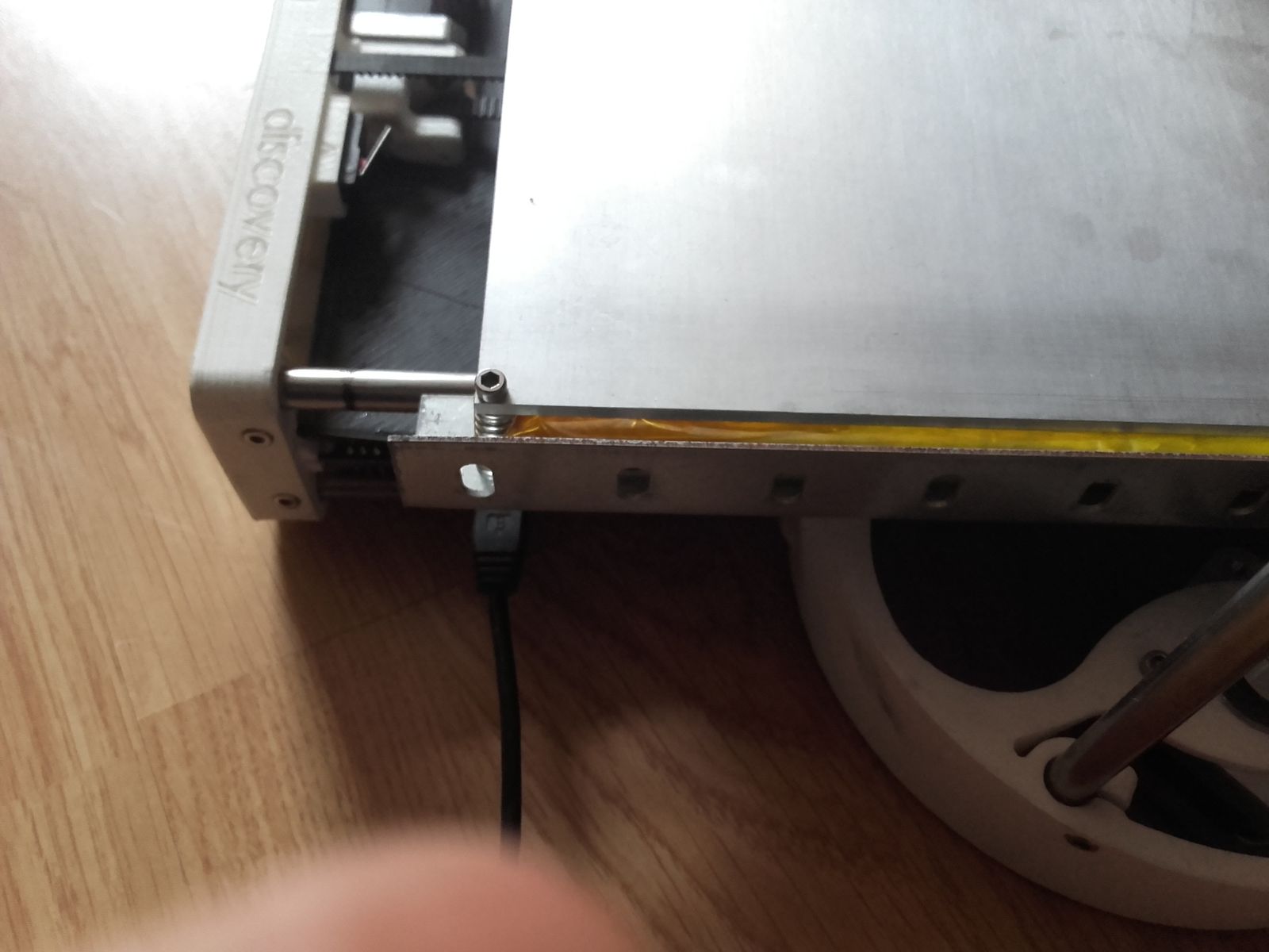

  19. Voila pour ma part, très bon tuto vu que j'y suis arrivé!! le profilé c'est de la récup, l'isolant du liége et le même pare flamme que toi. Me reste plus qu'a trouver comment le faire fonctionner sur la carte (2 jours d'essai déja). Merci a toi pour les astuces!! PS: les fils seront ranger lorsque ça ce fonctionnel ^^
  20. coucou, je viens de recevoir et d'installer mon MK3, il fonctionne sous alimentation à découpage mais je n'arrive à rien une fois branché sur la MELZI. J'ai bien flasher la carte avec le firmware (4 différents en fait ceux de R2D2, MAX, BLOUTIX et je ne me rappel plus du dernier désoler^^) et le plateau ne s'allume ni ne chauffe, j'ai bien essayer de comprendre moi même mais je nage total. Pour info lorsque je tente une temperaturee sous pronterface la sonde indique -27 et ça ne décolle pas. Si quelqu'un pourrai m’éclairer, ca fait 2 jours que je suis dans le noir ^^
