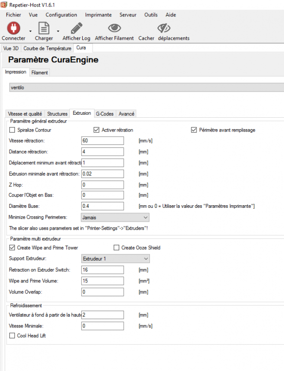

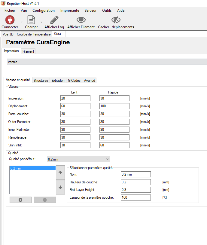

bonjour à tous =) problème bien connu: le cordage. Pas bien grave me direz-vous mais quels réglages changer ? les paramètres de rétractation sont similaires à ce que j'ai vu sur le web... Changer la vitesse d'impression peut être ? pour infos j'utilise un sunhokey avec l'abs "chinois d'origine" à 237°c et plateau à 90°
merci de ta réponse donc si je comprend bien, je laisse le condensateur ?
