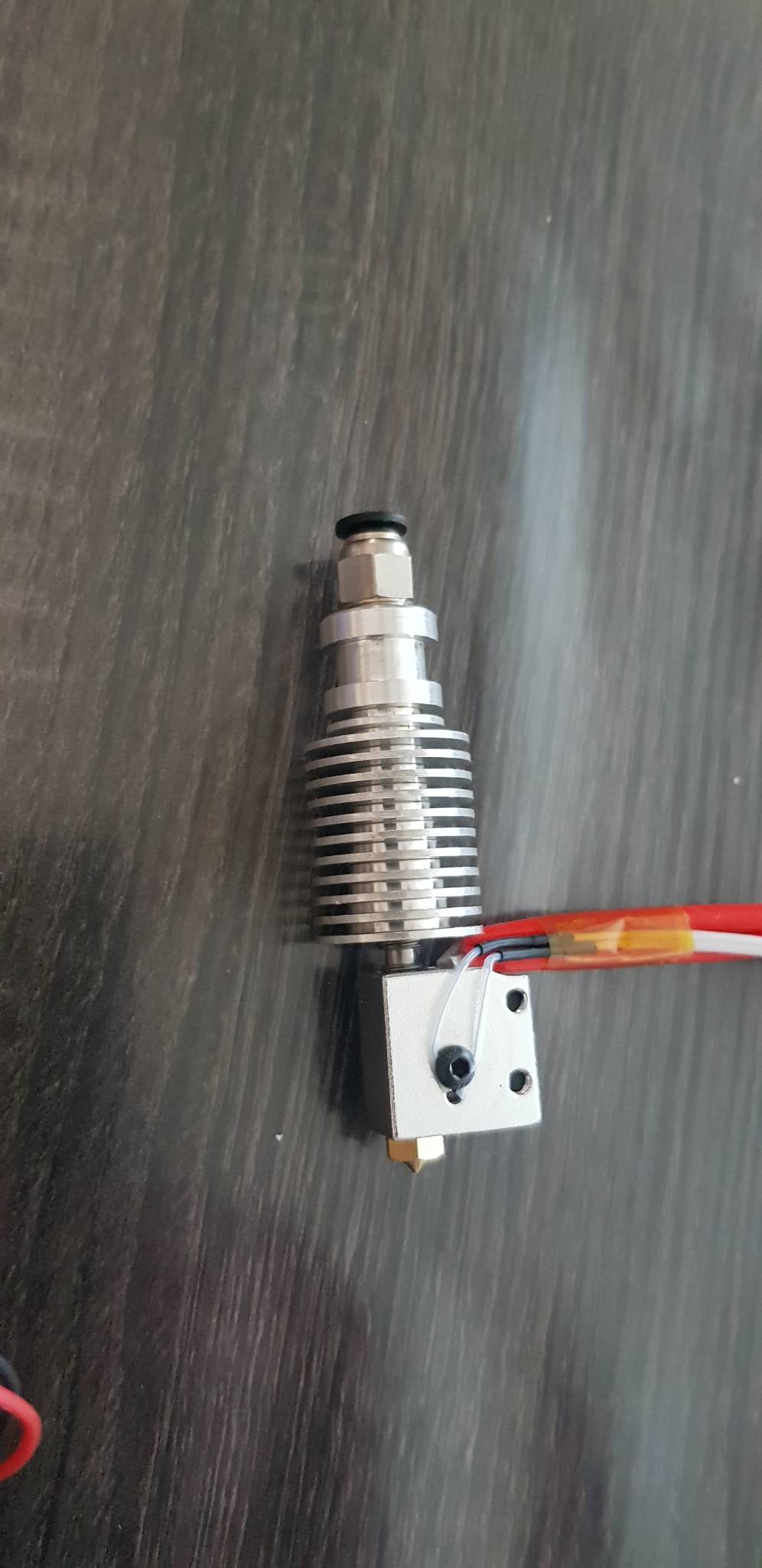

  6. Salut @ymgui Oui je suis d'accord pour le direct drive, c'est provisoire... J'ai 2 tètes comme celle ci-dessous ainsi que 2 vis de 8mm avec l'empreinte cannelée et des roulements. Mais il faut encore que je dessine le système et que je finisse de régler ma machine. Les angles ne sont pas tout à fait à 90° et les dimensions sont encore à affiner. Et une fois que ce sera fait je vais redessiner toutes les pièces afin d'améliorer l’esthétique et la stabilité du plateau (l'entraxe des guides n'est "que" de 100mm) ainsi que la praticité des réglage de butée. Changer de matière aussi pour les faire en ABS... Je pense aussi libérer le haut des tiges filetées de l'axe Z car il me semble qu'elles sont légèrement tordues. Lorsque elles tournent, on voit les blocs de l'axe X bouger légèrement et ça ne me plait pas...

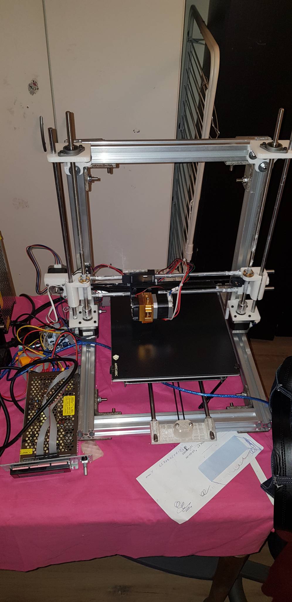

  8. Oh et voici à quoi ressemble la bète pour l'instant... Euh oui je sais, c'est le bordel mais c'est provisoire

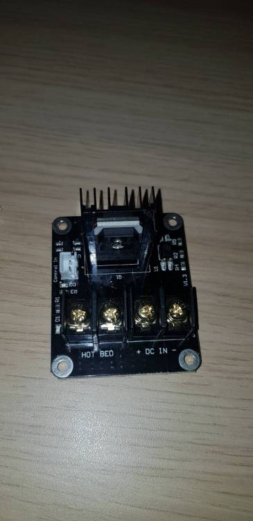

  9. Bon et bien j'ai trouvé la solution en repartant de zéro et en contrôlant chaque éléments... Les problèmes venait d'un fils coupé sur le capteur de fin de course de l'axe Z et une mauvaise connexion du capteur de l'axe Y... Quand au problème de l'extrudeur, il y avait d'une part cette fameuse sécurité qui demande de faire chauffer la buse avant de mettre le moteur en route et surtout, je n'avais pas vu que le moteur de la tète que j'avais installée était en 3.3V. J'en ai remis un en 12V. J'ai pu faire mes premières impressions afin de régler l'ensemble Maintenant j'ai un autre soucis: l'alimentation de mon BED. Celui que j'ai installé étant plus puissant que celui d'origine, il tire trop de courant et fait donc chauffer très fortement le transistor de ma carte Geeetech GT2560. Je vais donc installé tout à l'heure un transistor forte puissance comme celui ci-dessous. Quelqu'un l'a-t-il déjà fait? Si oui je voudrais bien savoir comment vous avez branché la commande sur la carte. Bon je vais chercher un peu sur le net mais si certain ci sont déjà confronté, ce serait intéressant d'avoir vos avis...

  11. Bonjour. Alors voila, je profite de tout ce temps libre pour terminer un projet en route depuis quelques temps. J'ai acheté une CTC prusa i3 à 100balles avec un chassis en bois (de mer...) des pièces en plastique plus que cheap et des guides en tubes qu'on plie avec les doigts... Ayant acheter pas mal de pièces il y a longtemps, et ne pouvant imprimer quoique ce soit de correct avec ça, je l'ai entièrement démontée pour récupérer les moteurs, l'alim et quelques autres trucs. J'ai monté un châssis en profilé alu 30*30, installé des guides en barres 8mm rectifiées avec des guides linéaires de 45mm, des vis trapézoïdales 8mm avec un pas de 2mm pour l'axe Z, créé l'ensemble de pièces plastiques et imprimé avec la Geeetech d'un pote, installé un bed 240*280mm d'origine Anycubic et pour commander tout ça une gt2560 geeetech rev A+ avec des drivers DRV8825. J'ai réglé mes jumpers pour avoir 32steps sur l'axe X et Y et 16steps sur les autres et ma tension à 0.54V puisque mes moteurs demande 1.5A et que les résistances installées sur mes polulus sont de 100ohms (voici pourquoi: J'ai mis un Marlin 1.1.8 (le même que j'ai installé sur la Geeetech de mon pote) que j'ai juste modifié pour mes paramètres, je vous joins mon Marlin ci-dessous... Voici mes soucis: lorsque j'allume la machine un drôle de grésillement sort des moteurs quelques secondes puis s’arrête. Ce bruit recommence dès que je commande mes moteurs. Bon si ce n'était que ça... Mais le gros problème c'est que l'axe Y et l'axe Z veulent bien bouger dans dans un sens (sens +) mais pas du tout dans l'autre, le moteur de l'extrudeur refuse de bouger et l'axe X et bien.... Fonctionne à merveille!!! J'ai testé différentes solutions, comme augmenter la tension, modifié les steps, essayé d'autres moteurs etc.... Mais rien ne marche!! Je ne sait plus trop quoi faire alors si quelqu'un aurait une petite idée ce serait vraiment cool!!!! Geee-I3proB_Marlin-1.1.8-20180110 Modifié par Duduss.zip
