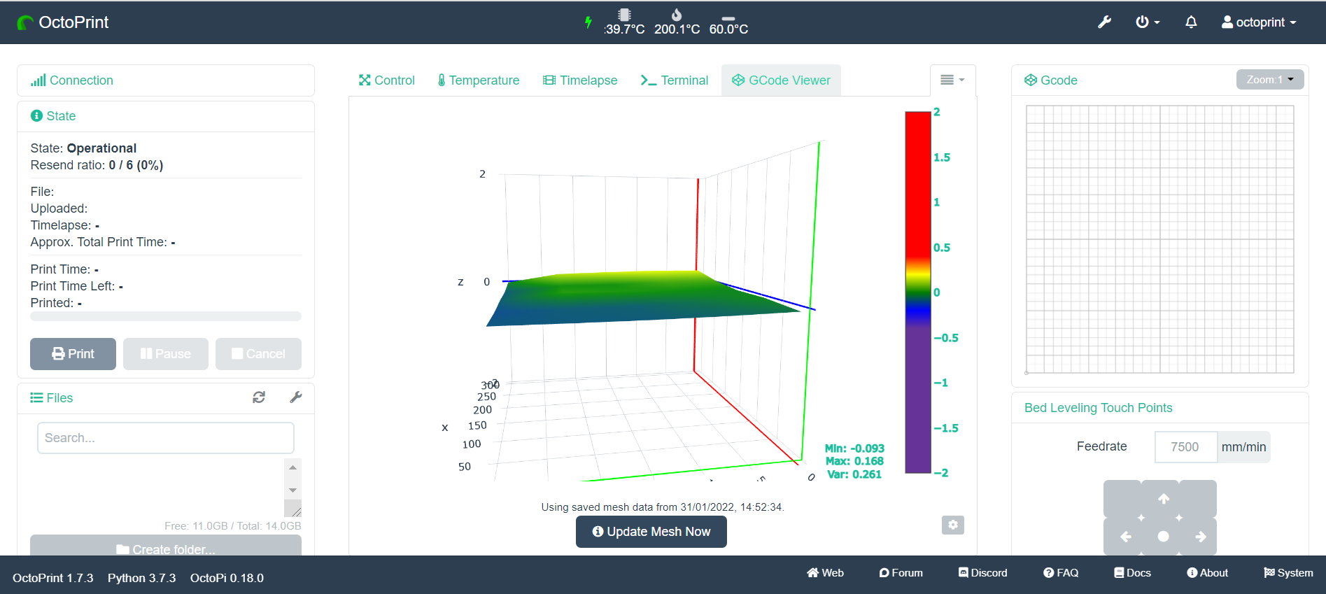

  3. [Tuto] Comment installer OctoPrint sur son Imprimante.
    Bonjours à tous encore un petite tutoriel.
    Cette fois sur l'installation d'OctoPrint sur son imprimante 3D j'ai réalisé personnellement cette méthode sur la Artillery Genius et ma CR10s Pro V1. Il existe plusieurs façon de faire et outils, ici vous verrez ma façon de procéder.
    Quelques explications avant le Tutoriel au format PDF.
    Ici nous utiliserons un distribution OctoPi, donc une image d'une distribution Linux avec OctoPrint pour Raspberry Pi. C'est à mon sens le plus pratique pour l'utilisation d'Octoprint car un Raspberry consomme très peu et a largement la puissance nécessaire, mais il est aussi possible d'utiliser un Ordinateur Windows, Linux ou Mac inutilisé.
    Ce que j'ai utiliser comme Matériel sur mes installations :
    • Raspberry Pi 3B+ sur la Genius (qu'il me restait), et Raspberry Pi Zero 2W sur la Cr10s Pro v1 (16€sur le Site Kubbi.fr). (il est possible d'utilise un PI 4, mais ce dernier est bien plus puissant que nécessaire)
    image.png.11a74fcead2ee362fab079bdd4fb7a42.pngimage.png.7656e8a335feda32ff46278e7080d1cb.png
    • Une Alimentation 5.1v de 3A (recommandé), dans mon cas j'utilise un Chargeur type Smartphone sur l'un et un Chargeur Officiel sur l'autre, la qualité du chargeur est primordial.
    • Pas obligatoire mais utile si vous voulez contrôler les print à distance, une Camera Pi V1.3 (pour du control basic sa passe, j'utilise cela sur le Pi 0 2w et la CR10s Pro), V2 (pour une qualité d'image supérieur), ou alors mieux comme j'ai fait sur ma Genius et le Pi 3 B+ l'utilisation d'une WebCam 720p ou 1080p que j'avais en stock (j'avais 3 webcam 720p Logitech inutilisé dans un tiroir).
    image.png.6c1b76fbe515b4ecaf5221db230c4c81.pngimage.png.8aacd52cb1d075178ec42952c787367b.png
    Attention pour les Camera Pi V1.3 et V2, sur Pi 0 2W il vous faudra une nappe spécifique comme ce modèle ci.
    • Il vous faut à présent des logiciels dont la dernière image stable d'OctoPi disponible ici, actuellement on est a la version OctoPi 0.18.0 & OctoPrint 1.7.2.
    Voici la procédure d'installation complète d'OctoPi / OctoPrint.
    Tuto_OctoPi_MrMagoo.pdf
    La liste des Extension que j'utilise avec OctoPrint :
    1. BLTouch Plugin (test et control du BLT)
    2. Bed Visualizer (Visu graphique du relevé de maillage BED)
    3. Dashboard (regroupe toute les infos utiles sur une page)
    4. NavBar Temperature Plugin (indique les infos de température sur la bar de navigation en haut de l'interface quelques soit l'onglet)
    5. OctoApp (Plugin companion pour OctoApp sur Android, j'utilise OctoApp sur mon SmartPhone pour aussi gérer et contrôler mon print)
    6. Simple Emergency Stop (met dans la Navbar un bouton d'arrêt d'urgence toujours accessible, on sais jamais)
    7. Themeify (Permet de gérer le theme d'interface de sont OctoPrint).
    Il existe des dizaines voir centaines d'autres plugin, comme ceux permettant le contrôle de certain modèle de prise commandé TP-Link (attention bien regarder les modèle compatible), Plugin pour la gestion ArcWelder, Etc... mais il est préférable de ce contenté des plugin qui nous son vraiment utile pour évité de surchargé inutilement OctoPrint.
    Quelques Photos de mes installations et interfaces.

  7. Sidewinder X2 Z=0 qui change tout le temps
    J'ai une Sidewinder X2 et je rencontre un problème majeur avec elle, je perds patience ^^
    J'ai changé les ressorts du plateau par des entretoises en silicones mon plateau semble droit, voici le résultat via le plugin Bed Visualizer sur Octoprint. Bon, à chaque fois que je le relance je n'ai jamais le même résultat mais ça doit être normal un plateau ça bouge toujours, le 3D Touch est là pour régler ce problème normalement. Je tiens à préciser que tous les réglages sont fait à chaud.
    Une fois que mon plateau est plutôt droit, je lance l'auto leveling, tout se passe bien, j'enregistre la configuration dans l'EEPROM.
    Je passe ensuite au réglage du Z=0, tout ce passe bien, j'enregistre une seconde fois l'EEPROM. A savoir que je relance le Z=0 plusieurs fois, car quand on bouge la buse de 0,025 depuis l'interface ça ne doit pas être très précis, donc je le fais plusieurs fois jusqu'à être sur du réglage.
    Je lance l'impression, l'auto leveling se lance à chaque fois, et là, soit la buse est trop près du plateau, soit elle est trop loin, enfin bref le réglage du z=0 que je viens de faire à l'étape d'avant n'a servi à rien... Je ne vais pas m'amuser à le régler à chaque impression c'est énervant...
    Je suis un peu perdu, que faire ?
    J'ai envoyé un mail au support avec des vidéos à l'appui, j'entends leur réponse.
    Je viens ici en espérant gagner du temps.
    Merci,
    Bonne soirée
