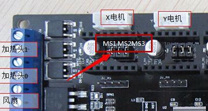

Salut @cylon alors regarde sur cette page https://reprap.org/wiki/MKS_GEN Sinon pour les jumpers Voila j’espère t'avoir aidé bonne configuration a toi

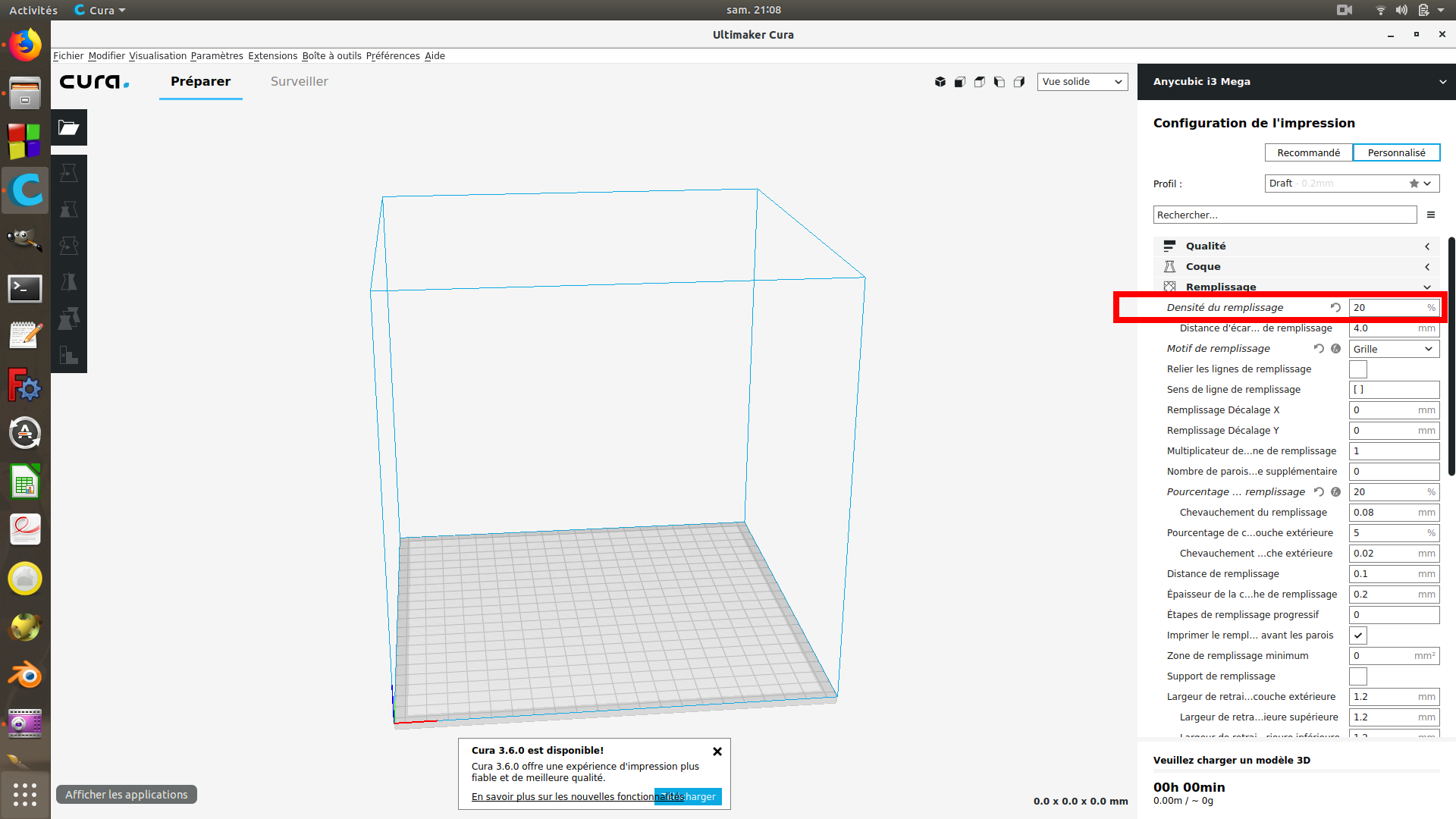

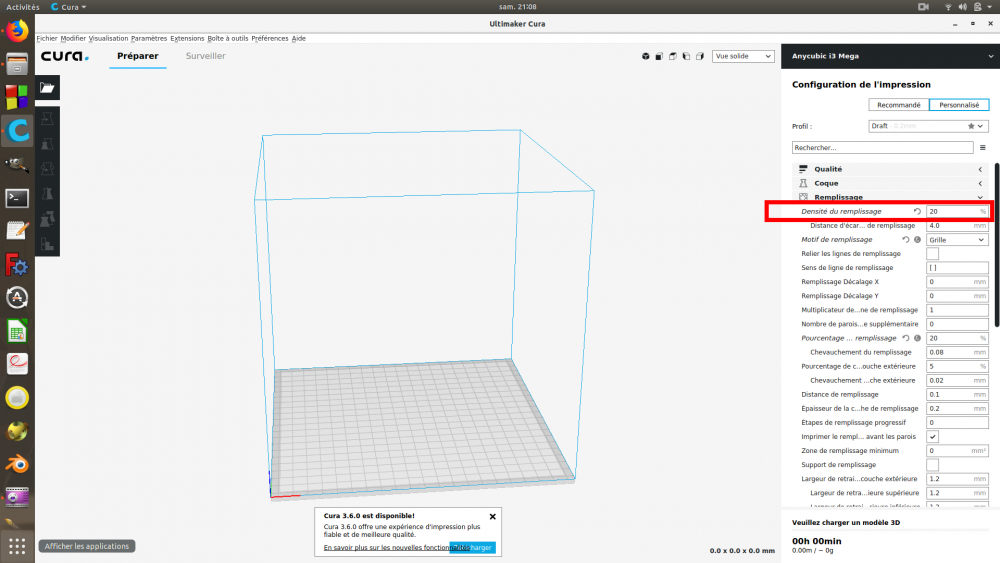

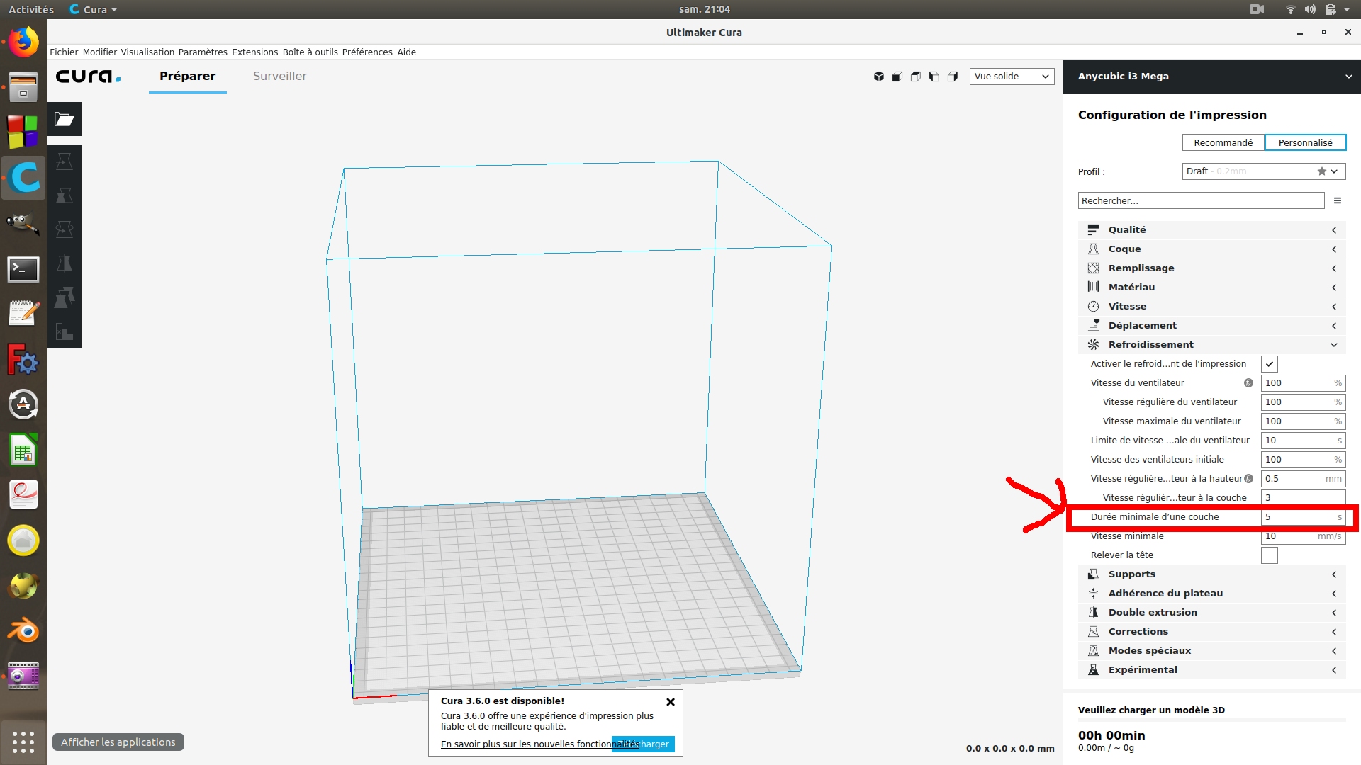

lol pour expliqué ce que dit Tircown le Infill c'est ton remplissage Ensuite la discoeasy n'imprime pas en dessous de 0.1 mm pour la hauteur de couche Ensuite dans cura (classique par celui de Dagoma trop bridé juste pour débuté) dans refroidissement -> Durée Minimal d'une couche tu peux réglé le temps que mettras la buse sur une couche pour facilité le refroidissement La chaussette c'est cela Voila juste pour les explications -
