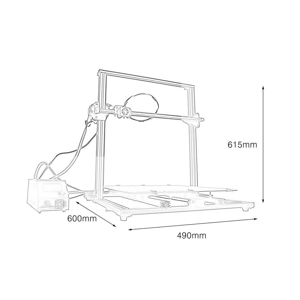

    Agrandir ma Cr10s
    y'a ça qui traîne sur le net si ça peut t'aider
