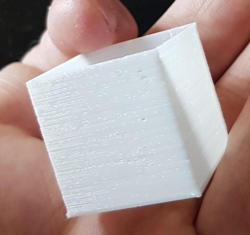

manque de matière sur print
sallinder en réponse au topic de Pixel05 dans Entraide : Questions/Réponses sur l'impression 3D
Salut, tu as changé des paramétres de ton impression? filament, température, buse, autre ? tu peux avoir une buse qui s'encrasse, une extrudeuse qui patine, une température de fonte trop haute (220 c'est haut, je partirai sur du 200 voir moins) tu peux faire une tour de température pour vérifier la température idéale en fonction de ton matériel et de ton filament. Cordialement Du hobbyking j'en ai il est bien, mais perso je l'utilise a 185°. -
Je rejoins l'avis de FredR question: tu imprimes a combien en température ? essaye avec 10 degres de moins pour voir
essaye a 195 degrés pour la buse avec ton PLA j'ai déjà eu la même chose ça faisait gonfler le pla et du coup parfois ça sortait mal , je suis passé a 195 et la nickel.
bonjour 1- Si tu imprimes trop chaud le PLA va avoir du mal a sortir de la buse, fais des essais en live lorsque tu imprimes, passe de 190 a 200 puis 210 sur 20 lignes pour chaque température, sinon tu peux imprimer une tour de température aussi. 2-As-tu calibré ton extrudeur ? http://www.cr10.fr/reglages/calibration-de-lextrudeur/
