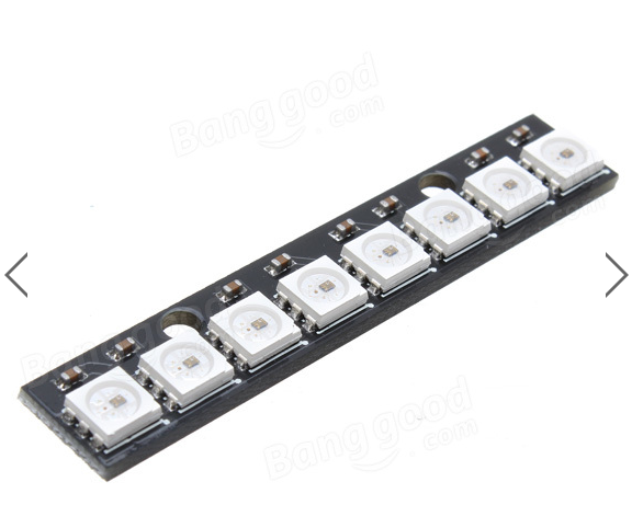

Snakesrules Posté(e) Décembre 10, 2017 Posté(e) Décembre 10, 2017 Bonsoir les ami(e)s , enfin rentré et j'ai pu bricoler un peu :-) BLtouch installé, FW Marlin 1.1.6 pour MKS 1.5 par Gyverblaster avec modif pour plateau chauffant, tout fonctionne nickel du premier coup ! merci pour le boulot Et puis bon, comme j'avais 5 minutes , je me suis amusé avec les leds , et bien ca fonctionne aussi parfaitement avec la fonction NEOPIXELS et une barrete de leds de ce type, ca se contrôle avec le M150, on peut assigner la couleur au choix en indiquant les niveaux RVB, le niveau de luminosité , et choisir le nombre ou la led à allumer. Par defaut, ca signale l’état de l'imprimante avec un degradé de couleurs pour la chauffe tete, le bed, changement au blanc ensuite pour suivre l'impression ... Quelques photos a suivre bientôt si intéréssés :-) Bonne fin de Weekend.
Gyverblaster Posté(e) Décembre 10, 2017 Auteur Posté(e) Décembre 10, 2017 il y a 45 minutes, Snakesrules a dit : Bonsoir les ami(e)s , enfin rentré et j'ai pu bricoler un peu :-) BLtouch installé, FW Marlin 1.1.6 pour MKS 1.5 par Gyverblaster avec modif pour plateau chauffant, tout fonctionne nickel du premier coup ! merci pour le boulot Et puis bon, comme j'avais 5 minutes , je me suis amusé avec les leds , et bien ca fonctionne aussi parfaitement avec la fonction NEOPIXELS et une barrete de leds de ce type, ca se contrôle avec le M150, on peut assigner la couleur au choix en indiquant les niveaux RVB, le niveau de luminosité , et choisir le nombre ou la led à allumer. Par defaut, ca signale l’état de l'imprimante avec un degradé de couleurs pour la chauffe tete, le bed, changement au blanc ensuite pour suivre l'impression ... Quelques photos a suivre bientôt si intéréssés :-) Bonne fin de Weekend. t'as été productif! Bravo!
Jcc Posté(e) Décembre 10, 2017 Posté(e) Décembre 10, 2017 Salut, Il faut prendre quoi comme led pour utiliser cette fonction ? cdlt
Snakesrules Posté(e) Décembre 10, 2017 Posté(e) Décembre 10, 2017 il y a 28 minutes, Jcc a dit : Salut, Il faut prendre quoi comme led pour utiliser cette fonction ? cdlt Bonsoir, toute la série WS2812 devrait faire l'affaire ,ca existe en ledstrip , en cercle , en barre , etc etc ... Ensuite, comme déjà évoqué, attention à l'intensité consommée , la pour une ch'tite barre de 8 leds , je me suis branché en direct sur le +5V de la MKS , mais ce n'est pas prévu pour supporter trop donc prévoir une alim externe si le nombre de leds devient important . Reste ensuite à trouver ou placer judicieusement ces leds sur la DE200 :-)
