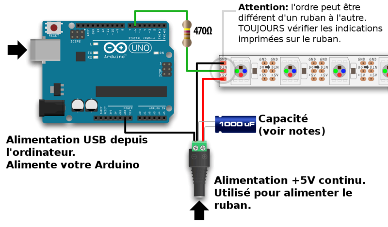

jagof Posté(e) Décembre 10, 2017 Posté(e) Décembre 10, 2017 Attention quand même avec les Neopixel . Voila le branchement "Safe"

Gyverblaster Posté(e) Décembre 11, 2017 Auteur Posté(e) Décembre 11, 2017 Il y a 21 heures, jagof a dit : Attention quand même avec les Neopixel . Voila le branchement "Safe" Quelqu'un a déjà essayer ce type de branchement avec un ruban rgb ? Chez moi, je passe par une puce et cela m'occupe 3 sorties de la carte pour piloter le M150 ou M42.... D'où mon intérêt dans mon futur projet...

jagof Posté(e) Décembre 11, 2017 Posté(e) Décembre 11, 2017 (modifié) Il y a 3 heures, Gyverblaster a dit : Quelqu'un a déjà essayer ce type de branchement avec un ruban rgb ? Chez moi, je passe par une puce et cela m'occupe 3 sorties de la carte pour piloter le M150 ou M42.... D'où mon intérêt dans mon futur projet... Les neopixel sont des led addressable . C'est beaucoup mieux que des led RGB . En gros avec un fil , tu peu commander des centaines de led et reproduire quasiment toutes les couleurs . https://wiki.mchobby.be/index.php?title=NeoPixel-UserGuide C'est très amusent a programmer ! Modifié (le) Décembre 11, 2017 par jagof

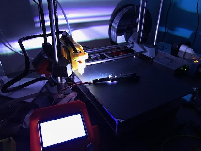

Jcc Posté(e) Décembre 12, 2017 Posté(e) Décembre 12, 2017 Il y a 8 heures, Snakesrules a dit : C'est ce que j'ai fait avec ma barre de 8 leds . 1 seule voie pour piloter est utilisée et ca fonctionne très bien avec le M150 :-) Slt, Ta barre de led éclaire suffisamment ? Peux tu nous faire un micro-tuto de connection ? cdlt

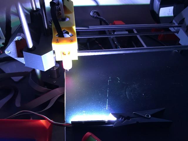

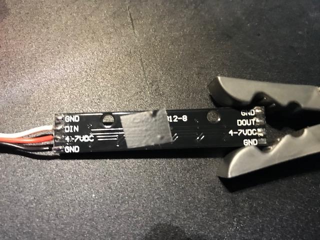

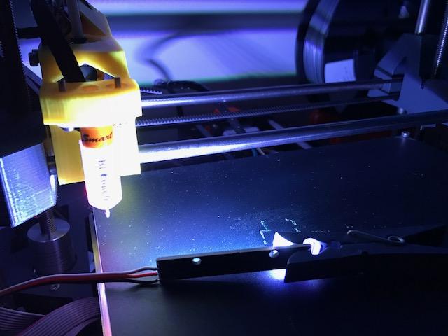

Snakesrules Posté(e) Décembre 12, 2017 Posté(e) Décembre 12, 2017 Bonsoir, ok , je vais essayer de faire quelques photos pour montrer l'éclairage . Ma barre de led est "volante" pour le moment, faut que je regarde ou l’intégrer. Pour le branchement, on ne peut plus simple : un connecteur dupond 3 voies femelles +5,gnd,signal branché sur la sortie D12 de la MKS 1.5 . On voit sur la photo des leds le Dout, on peut repartir de la vers le Din d'une autre led etc etc ... Bien entendu , be careful avec l'intensité comsommé car la MKS ne supportera pas , il faut passer par une alim externe . Quant au code , il faut modifier le configuration.h comme ceci : // Support for Adafruit Neopixel LED driver #define NEOPIXEL_LED #if ENABLED(NEOPIXEL_LED) #define NEOPIXEL_TYPE NEO_GRB // NEO_GRBW / NEO_GRB - four/three channel driver type (definned in Adafruit_NeoPixel.h) #define NEOPIXEL_PIN 12 // LED driving pin on motherboard 4 => D4 (EXP2-5 on Printrboard) / 30 => PC7 (EXP3-13 on Rumba) #define NEOPIXEL_PIXELS 8 // Number of LEDs on strip #define NEOPIXEL_IS_SEQUENTIAL // Sequent display for temperature change - LED by LED. Comment out for change all LED at time #define NEOPIXEL_BRIGHTNESS 127 // Initial brightness 0-255 //#define NEOPIXEL_STARTUP_TEST // Cycle through colors at startup #endif Ensuite, on utilise le M150 pour controler : M150 R U B P255 : allume les leds pleine puissance en blanc M150 P0 : tout eteindre en changeant les parametre R U B ( ex R128 U50 B255 ) , ca change la couleur des leds avec la couleur RVB correspondante . Je ne sais plus si on peut assigner une ou plusieurs leds directement avec le M150, faut que je regarde dans le code mais la je suis devant Star Wars donc j'y jetterais un oeil demain ps: désolé pour la pietre qualité des photos, c'est pas evident de se rendre compte du niveau d'éclairage mais 8 leds, ca crache déjà bien .

Gyverblaster Posté(e) Décembre 12, 2017 Auteur Posté(e) Décembre 12, 2017 il y a 5 minutes, Snakesrules a dit : mais 8 leds, ca crache déjà bien . Une led, à bout portant, c'est zéro. Regarde ton mur derrière ton imprimante, il en prend plein la tronche! Il faud que tu éloigne ta source.... Je me suis fait une rampe sur le haut de la potence et un rappel au niveau du plateau fixer sur les barre de renfort transversale pour virer les ombres. Et la, avec des 15w, t'y vois mieux qu'en plein jour.... Et pour l'alim, je ne saurai que vous recommande une simple atx pour avoir tout ce qu'il faud en voltage et puissance.. ..
Snakesrules Posté(e) Décembre 12, 2017 Posté(e) Décembre 12, 2017 Yes, je pense aussi fixer ca sur le haut , je vais regarder ca . De mon coté, j'ai une alim externe 30A , ça me laisse un peu de gras
