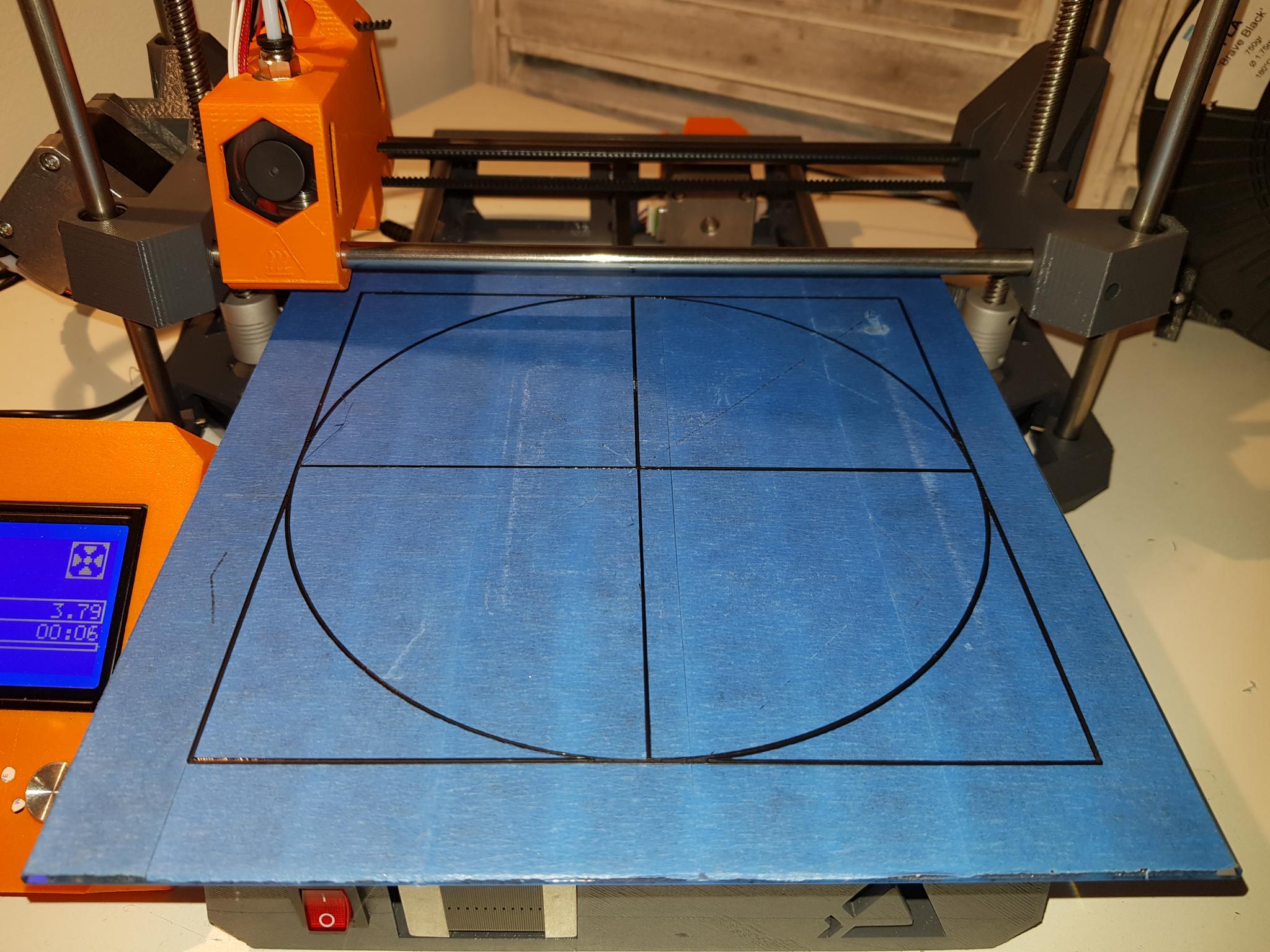

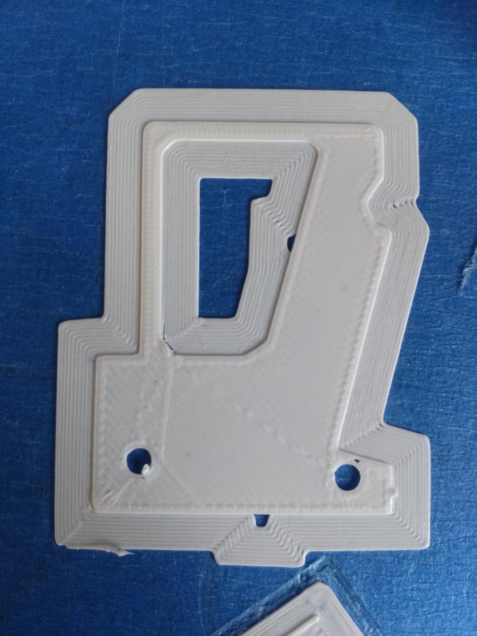

fifoue71 Posté(e) Avril 15, 2018 Partager Posté(e) Avril 15, 2018 (modifié) Actuellement j'en suis à -1,00 et voici le résultat ( une avec une seule couche et l'autre avec deux couche. Je pense réduire encore je vais essayer de passer à -1,05 ( je pense que c'était trop proche à 0,5 au début car je n'avais jamais fait de chargement de leeprom du coup c'était mon ancien offset , j'ai eu du bol je crois sinon adieu mon plateau de verre ) PS : on voit bien autour mes précédant essaie beaucoup trop bas. Modifié (le) Avril 15, 2018 par fifoue71 Lien vers le commentaire Partager sur d’autres sites More sharing options...
Skaarian Posté(e) Avril 15, 2018 Partager Posté(e) Avril 15, 2018 il y a 18 minutes, fifoue71 a dit : Actuellement j'en suis à -1,00 et voici le résultat ( une avec une seule couche et l'autre avec deux couche. Je pense réduire encore je vais essayer de passer à -1,05 ( je pense que c'était trop proche à 0,5 au début car je n'avais jamais fait de chargement de leeprom du coup c'était mon ancien offset , j'ai eu du bol je crois sinon adieu mon plateau de verre ) PS : on voit bien autour mes précédant essaie beaucoup trop bas. Écrasé juste ce qu'il faut la première couche pour pas que ça ce décolle du plateau. Inutile de trop écraser sinon tu vas consommer un rouleau de scotch par jour ^^ Lien vers le commentaire Partager sur d’autres sites More sharing options...
jonathan70 Posté(e) Avril 15, 2018 Partager Posté(e) Avril 15, 2018 Il y a 4 heures, fifoue71 a dit : Actuellement j'en suis à -1,00 et voici le résultat ( une avec une seule couche et l'autre avec deux couche. Je pense réduire encore je vais essayer de passer à -1,05 ( je pense que c'était trop proche à 0,5 au début car je n'avais jamais fait de chargement de leeprom du coup c'était mon ancien offset , j'ai eu du bol je crois sinon adieu mon plateau de verre ) PS : on voit bien autour mes précédant essaie beaucoup trop bas. tu mais a -1.10 est tous sera nickel Lien vers le commentaire Partager sur d’autres sites More sharing options...
fifoue71 Posté(e) Avril 15, 2018 Partager Posté(e) Avril 15, 2018 il y a une heure, jonathan70 a dit : tu mais a -1.10 est tous sera nickel Oui le 1,05 est encore trop juste quand il fait des cercles rapide ça tient pas. Je relance à -1,10 on verra bien. Merci Encore Lien vers le commentaire Partager sur d’autres sites More sharing options...
jonathan70 Posté(e) Avril 15, 2018 Partager Posté(e) Avril 15, 2018 si a -1.05 sa tien toujour pas mais -1.20 tu aura une premiere couche bien uniforme est qui va bien tenir Lien vers le commentaire Partager sur d’autres sites More sharing options...

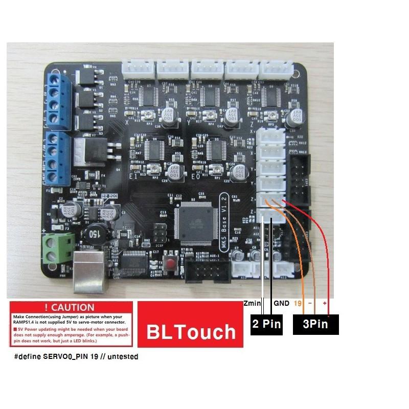

TiT_63 Posté(e) Avril 29, 2018 Partager Posté(e) Avril 29, 2018 (modifié) Bonjour à tous, Je vais me lancer dans la modification de ma DE200 équipée avec chariot + tête Z122 en y ajoutant le BLTOuch (Original Smart). Avant de me lancer, j'ai deux ou 3 interrogations après avoir lu ce post et différents autres sur le net, Il y a des choses que je ne comprends pas. Déjà au niveau du câblage, sur certains sites, dont celui de Antclabs, on parle d'inverser les câbles orange et brun sur le BLtouch, sur d'autres on parle d'inverser les connecteurs de fin de courses des axes X et Y. Du coup, si je prend le marlin 1.1.8 de Gyverblaster (Merci à lui au passage), je pense que ça explique ça : Dans Configuration.h : // Mechanical endstop with COM to ground and NC to Signal uses "false" here (most common setup). #define X_MIN_ENDSTOP_INVERTING false // set to true to invert the logic of the endstop. #define Y_MIN_ENDSTOP_INVERTING false // set to true to invert the logic of the endstop. #define Z_MIN_ENDSTOP_INVERTING false // set to true to invert the logic of the endstop. #define X_MAX_ENDSTOP_INVERTING false // set to true to invert the logic of the endstop. #define Y_MAX_ENDSTOP_INVERTING false // set to true to invert the logic of the endstop. #define Z_MAX_ENDSTOP_INVERTING false // set to true to invert the logic of the endstop. #define Z_MIN_PROBE_ENDSTOP_INVERTING false J'avais true sur ces deux valeurs dans ma version 1.1.6 de JJJPnt (intégrant la tête Z122). Du coup avec le marlin 1.1.8 pas besoin d'inverser les fils brun et orange c'est ça ? Si j'ai tout faut, je début dans le milieu donc soyez indulgent Le plus simple selon vous, c'est de modifier mon 1.1.6 en modifiant les deux lignes comme au dessus dans configuration.h ou de modifier le 1.1.8 de Giverblaster pour y intégrer ma tête Z122 ? Merci de votre aide Modifié (le) Avril 29, 2018 par TiT_63 Lien vers le commentaire Partager sur d’autres sites More sharing options...
Snakesrules Posté(e) Avril 30, 2018 Partager Posté(e) Avril 30, 2018 (modifié) Bonjour, il faut cabler le BL touch de la façon suivante : Ensuite, le reste dépend de ta config , si tu as recablé les endstops sur les bons ports de la carte MKS ou si tu as gardé le branchement type Dagoma. Bon nombres des versions dispo ici sur le forum sous entendent que tu sois cablé "logiquement", Ymax sur le connecteur Y+ de la carte, Xmin sur le connecteur X- . Pour autant, je te confirme que toute la partie des Endstop dont tu parles dans ton post est bien à FALSE partout . Bien entendu, quelque soit la version de Marlin choisie, il faut ensuite ajuster la valeur de décalage entre le Bltouch et la buse : #define Y_PROBE_OFFSET_FROM_EXTRUDER -57 pour la tête Z122 avec Bltouch Modifié (le) Avril 30, 2018 par Snakesrules Lien vers le commentaire Partager sur d’autres sites More sharing options...
