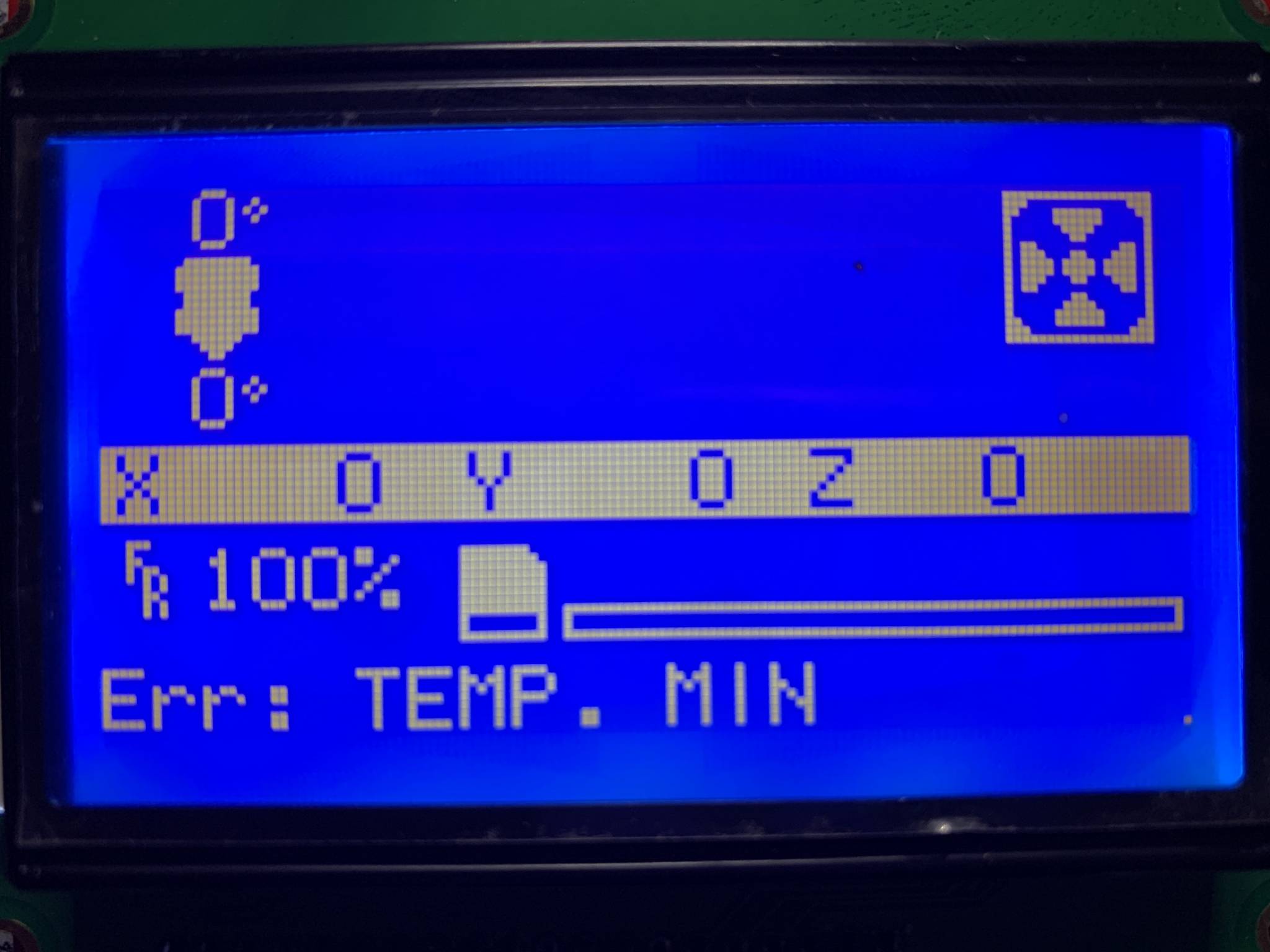

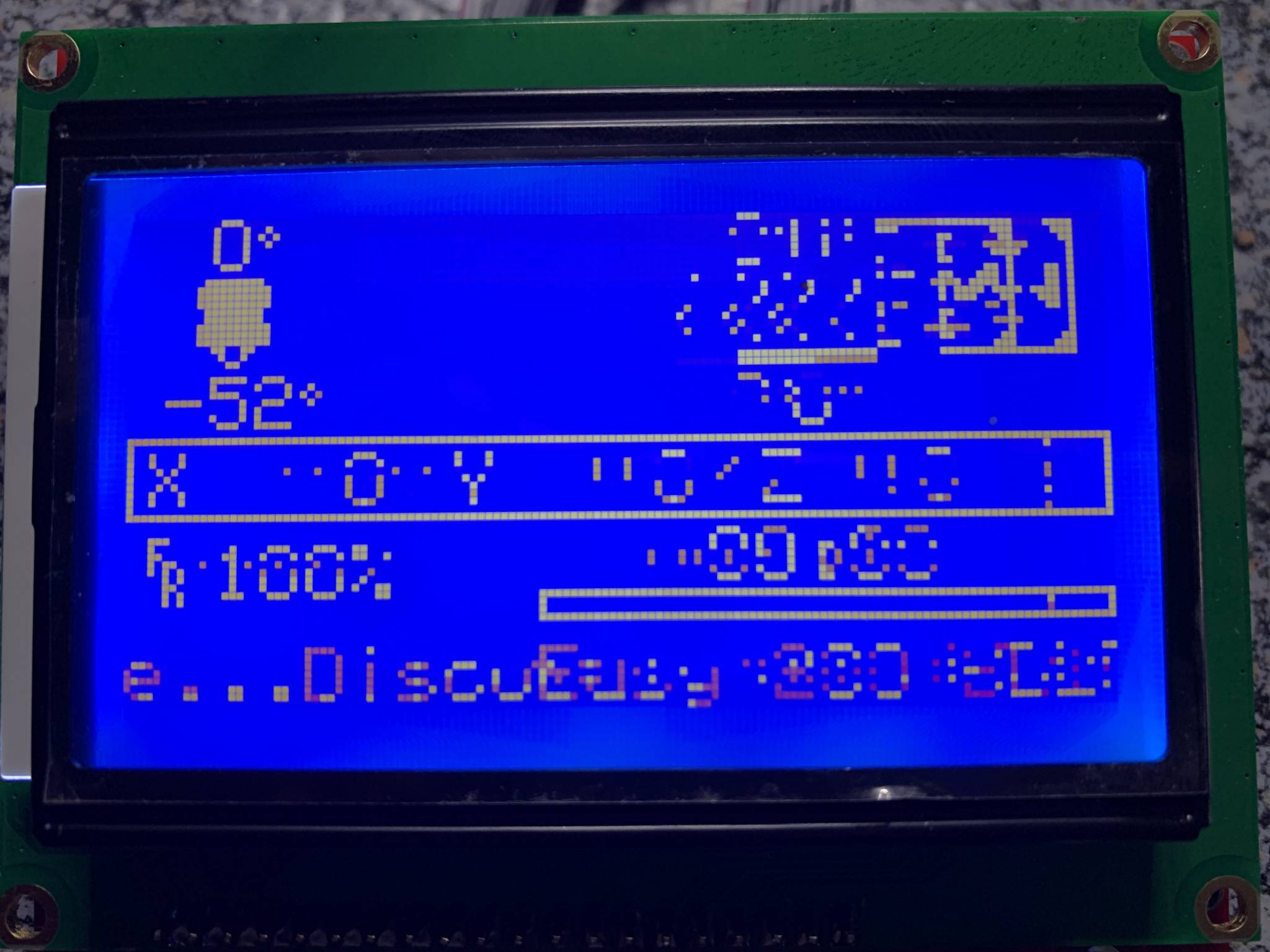

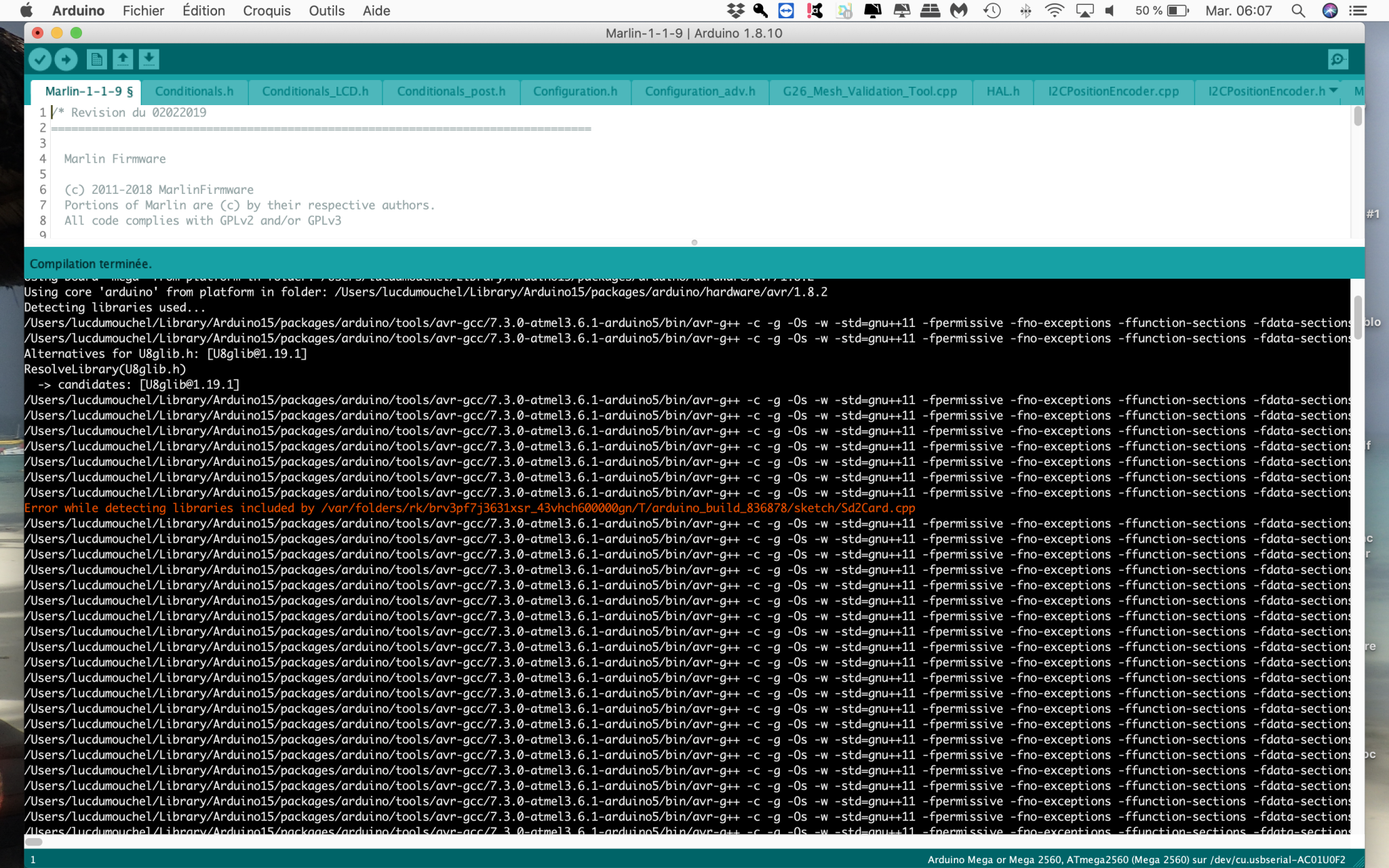

Emap54 Posté(e) Décembre 16, 2019 Partager Posté(e) Décembre 16, 2019 (modifié) J'ai un problème de compilation avec ARDUINO IDE de Marlin 1.1.9 que je n'ai pas avec la compilation du Marlin de Dagoma. Avec Dagoma mon écran LCD12864 (en provenance de chez Aliexpress) fonctionne normalement, avec Marlin 1.1.9 les lignes sautent et rendent l'écran illisible. En plus de U8GLIB, il doit ne manquer une bibliothèque Arduino, mais je ne trouve pas celle qui me manque. Merci pour votre aide. Modifié (le) Décembre 16, 2019 par Emap54 Lien vers le commentaire Partager sur d’autres sites More sharing options...
antares91 Posté(e) Décembre 16, 2019 Partager Posté(e) Décembre 16, 2019 Hello @Emap54 difficile de te répondre sans voir les messages que te renvoi Arduino Lien vers le commentaire Partager sur d’autres sites More sharing options...
Emap54 Posté(e) Décembre 17, 2019 Partager Posté(e) Décembre 17, 2019 Bonjour @antares91 Merci pour ta réponse, toute la compilation semble bien se dérouler sauf cette ligne rouge dont je ne comprend pas la signification. Je travaille avec un Macbook sous macOS Catalina. Bonne journée. Lien vers le commentaire Partager sur d’autres sites More sharing options...
Snakesrules Posté(e) Décembre 17, 2019 Partager Posté(e) Décembre 17, 2019 Bonjour, ce problème de "garbage" est connu , surtout avec les écrans chinois Essayes de modifier les lignes suivantes avant compilation dans le fichier ultralcd_st7920_u8glib_rrd.h : #define ST7920_DELAY_1 DELAY_3_NOP #define ST7920_DELAY_2 DELAY_3_NOP #define ST7920_DELAY_3 DELAY_3_NOP Je dis ca de tête, je regarderais sur mon code ce soir . Lien vers le commentaire Partager sur d’autres sites More sharing options...
Emap54 Posté(e) Décembre 17, 2019 Partager Posté(e) Décembre 17, 2019 (modifié) Ce qui est curieux pour moi c'est que ce problème est apparu subitement avec un fichier Marlin 1.1.9 qui jusque là ne posait aucun problème. J'ai juste modifié la taille du plateau pour le format XL et c'est à la suite de cette modification que ni le Marlin non modifié ni le modifié ne se compilent correctement. Je n'ai rien changé coté matériel et j'utilise depuis le début uniquement les mêmes écrans chinois, le seul changement notable est le passage due Mojave à Catalina. Modifié (le) Décembre 17, 2019 par Emap54 Lien vers le commentaire Partager sur d’autres sites More sharing options...
Snakesrules Posté(e) Décembre 17, 2019 Partager Posté(e) Décembre 17, 2019 (modifié) Bonjour , tu dis plus haut : Citation J'ai un problème de compilation avec ARDUINO IDE de Marlin 1.1.9 que je n'ai pas avec la compilation du Marlin de Dagoma. Avec Dagoma mon écran LCD12864 (en provenance de chez Aliexpress) fonctionne normalement, avec Marlin 1.1.9 les lignes sautent et rendent l'écran illisible. Le problème n'apparait donc pas en passant du firmware Dago à un plus récent 1.1.9 ? Modifié (le) Décembre 17, 2019 par Snakesrules Lien vers le commentaire Partager sur d’autres sites More sharing options...
Emap54 Posté(e) Décembre 17, 2019 Partager Posté(e) Décembre 17, 2019 Bonsoir @Snakesrules J'ai ce problème avec mes versions perso de Marlin 1.1.8 et 1.1.9 qui fonctionnaient bien jusqu'a quelques semaines en arrière. Mais en installant l'addition-on XL sur mon Ultimate, j'ai nécessairement modifié la taille du plateau et retiré le plateau chauffant, et c'est en re-compilant que le problème est survenu. Pour comprendre j'ai donc compilé la version de Marlin de Dagoma correspondante à mon Ultimate et là pas de problème d'écran. pour être certain j'ai fait plusieurs fois tout le test pour le même résultat. La version de Dagoma étant un très vieux Marlin, il est peut-être plus docile .... En désespoir de cause je viens d'installer Visual Studio Code et PlateformOI, et là miracle mon écran est de nouveau bien lisible avec ma version perso de Marlin 1.1.9. Je vais donc demain pouvoir tester le fonctionnement de mon Ultimate XL en espérant ne pas découvrir d'autres dysfonctionnements. Je pense finalement qu'il y a des problèmes de compatibilité entre IDE Arduino et MacOS Catalina, mais comme je ne suis pas expert c'est juste une suposition. Lien vers le commentaire Partager sur d’autres sites More sharing options...
Poiuytrezaaa Posté(e) Décembre 18, 2019 Partager Posté(e) Décembre 18, 2019 (modifié) Bonsoir. J'ai eu ce souci de compilation du jour au lendemain également la semaine derniere. J'ai réussi à le régler en revenant à une version antérieur de Arduino. J'ai également supprimer toute ma librairie et uniquement remis U8glib. Cela remarche depuis pour moi. Modifié (le) Décembre 18, 2019 par Poiuytrezaaa Lien vers le commentaire Partager sur d’autres sites More sharing options...

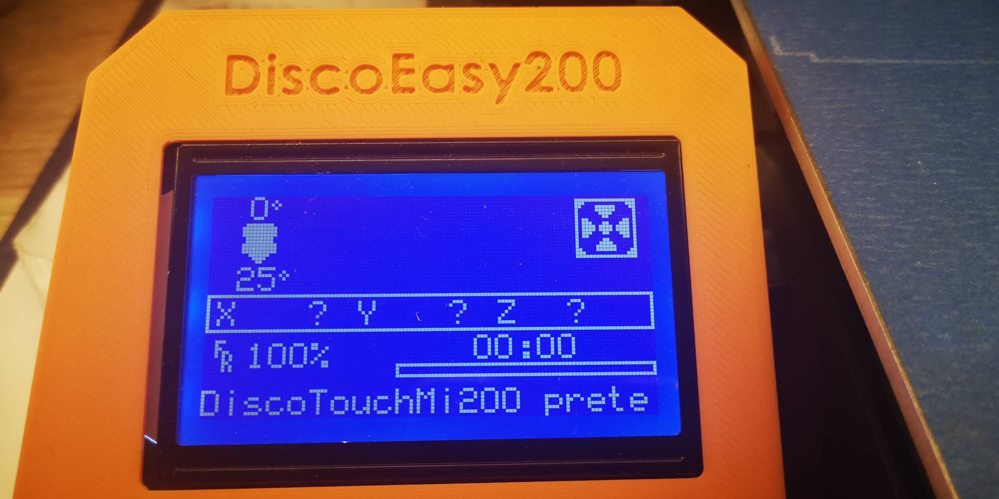

poy74fl Posté(e) Décembre 27, 2019 Partager Posté(e) Décembre 27, 2019 (modifié) Pour celles et ceux qui ont le bug d'affichage sur l'écran, il faut mettre les valeurs suivantes dans l'onglet ultralcd_st7920_u8glib_rrd.h Lignes 44, 45, 46 : #define ST7920_DELAY_1 DELAY_NS (0)#define ST7920_DELAY_2 DELAY_NS (400)#define ST7920_DELAY_3 DELAY_NS (0) Si le problème est toujours présent, il faudra aussi changer les valeurs dans l'onglet Conditionals_LCD.h à partir de la ligne 112 : #elif ENABLED(CR10_STOCKDISPLAY) #define REPRAP_DISCOUNT_FULL_GRAPHIC_SMART_CONTROLLER #ifndef ST7920_DELAY_1 #define ST7920_DELAY_1 DELAY_NS(0) #endif #ifndef ST7920_DELAY_2 #define ST7920_DELAY_2 DELAY_NS(400) #endif #ifndef ST7920_DELAY_3 #define ST7920_DELAY_3 DELAY_NS(0) #endif Modifié (le) Décembre 27, 2019 par poy74fl Lien vers le commentaire Partager sur d’autres sites More sharing options...

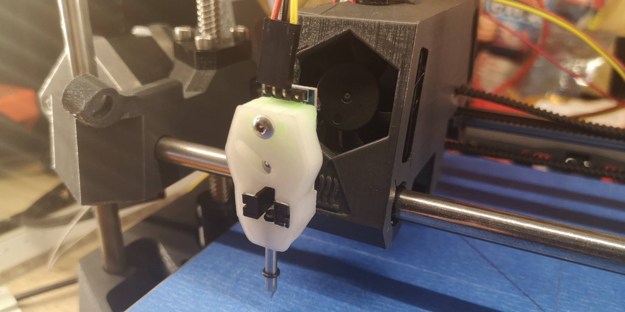

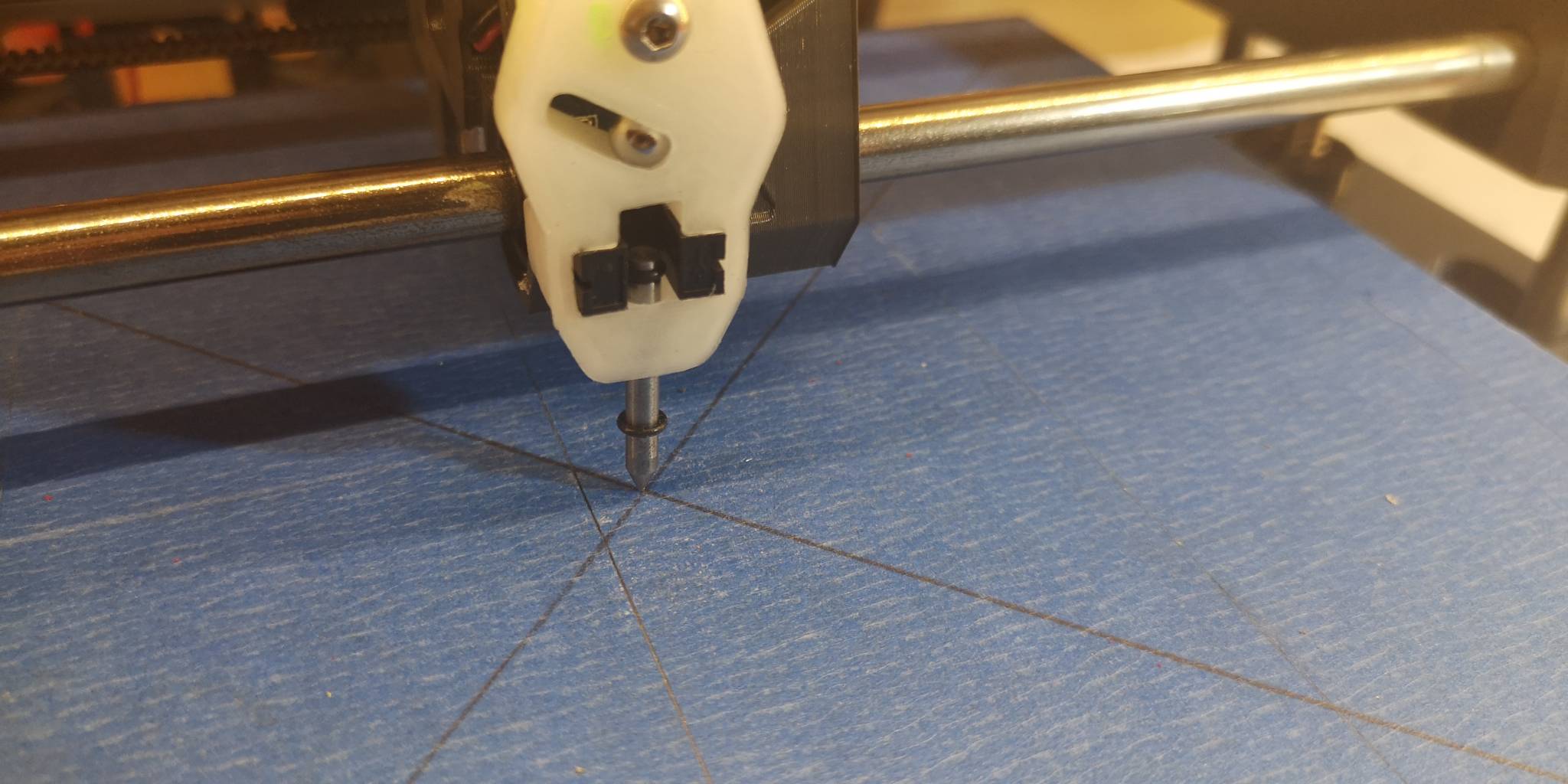

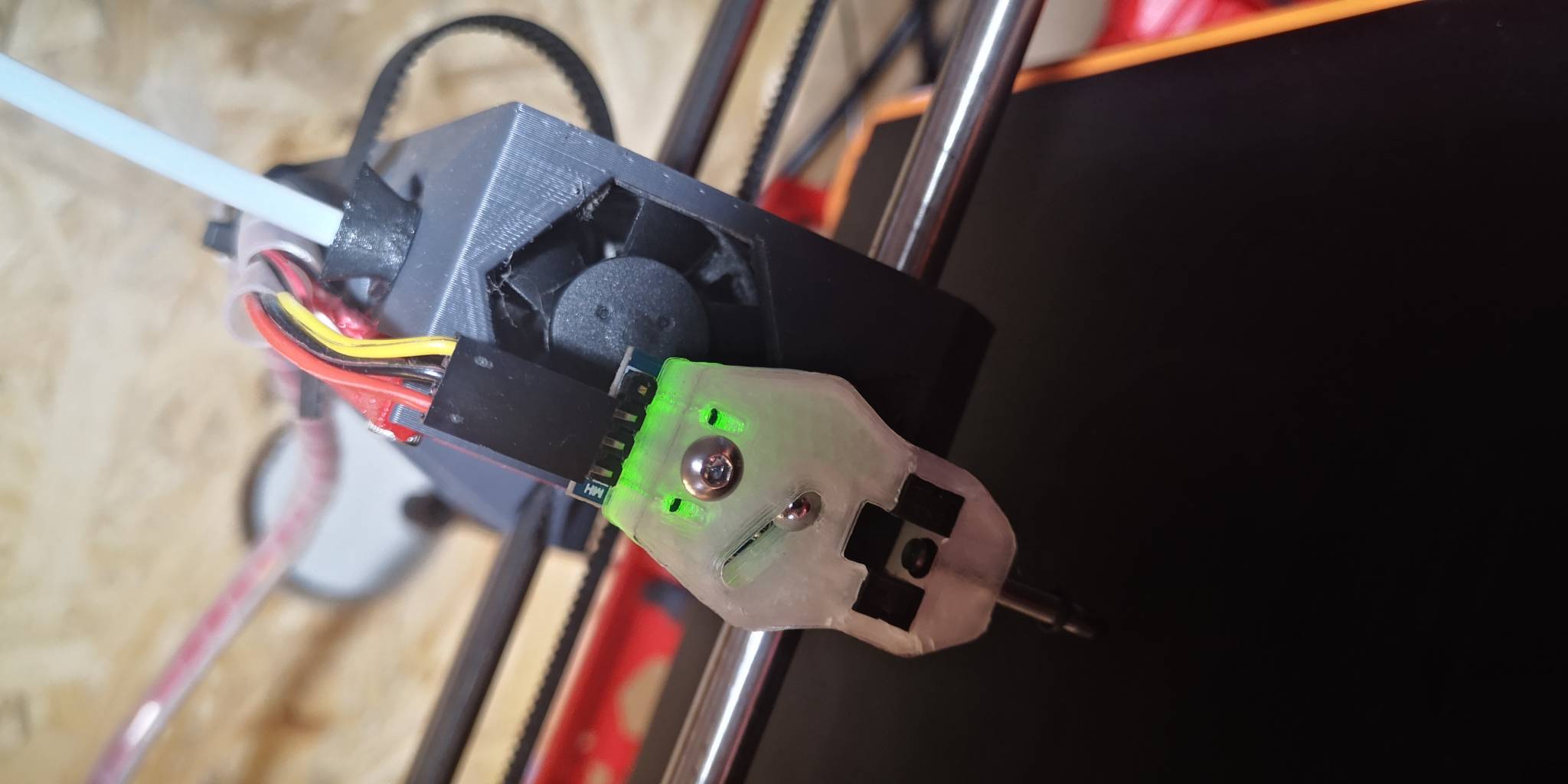

poy74fl Posté(e) Décembre 27, 2019 Partager Posté(e) Décembre 27, 2019 Après quelques semaines de développement et de tests, voici un Marlin 1.1.9 pour DiscoEasy équipé d'un Touch-Mi ! Il y a surement des améliorations à faire mais il est 100% fonctionnel, fichiers et tuto dispo sur TG : https://www.thingiverse.com/thing:3877693 1 Lien vers le commentaire Partager sur d’autres sites More sharing options...
