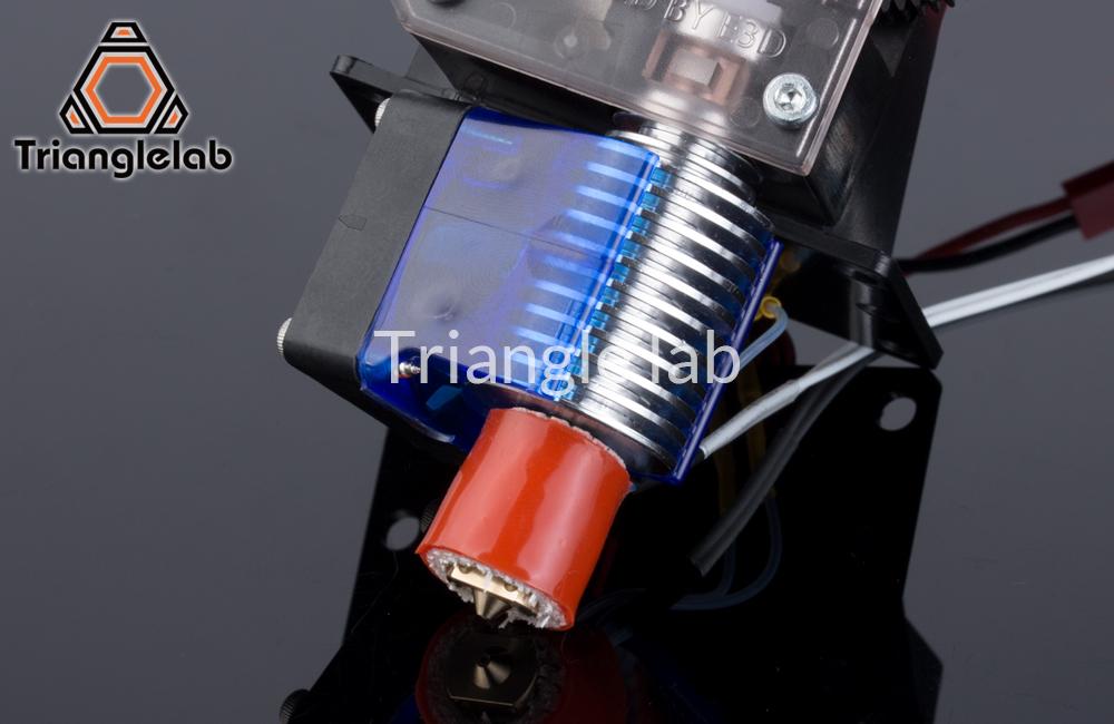

et en prime je viens de trouver ça pour la E3D v6 :
https://www.thingiverse.com/thing:2759043

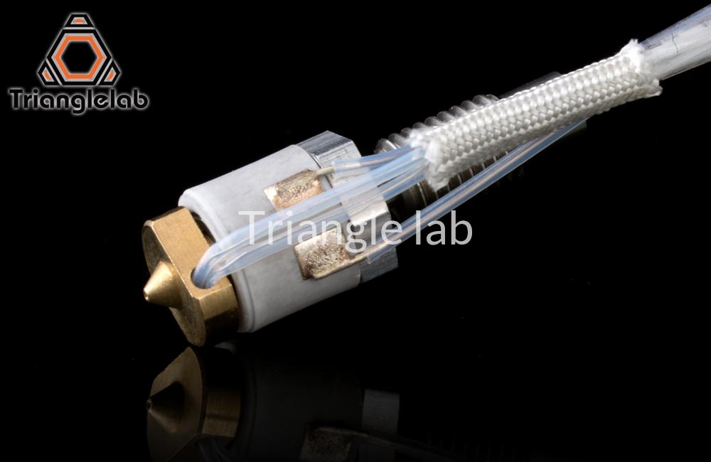

Par contre je viens de repérer cette petite chose sur aliexpress :
https://www.aliexpress.com/item/E3D-Upgrade-parts/32697889176.html
L'idée serait donc de remplacer les 2 heat block hyper lourds et volumineux de la Chimera pour ces deux petites têtes à bague chauffante céramique, qui ont l'air de s'adapter avec la gamme de E3D.
Coût total du test : 19€ (2 têtes), ce qui me semble nettement plus raisonnable que le water cooling dans un premier temps ^ ^
Gain attendu : réduire le rayonnement (aussi bien sur l'impression que sur le heat sink), et gros gain de place pour positionner de la ventilation latérale ^ ^
(et la je dis, limite je retente de la ventilation en anneau)

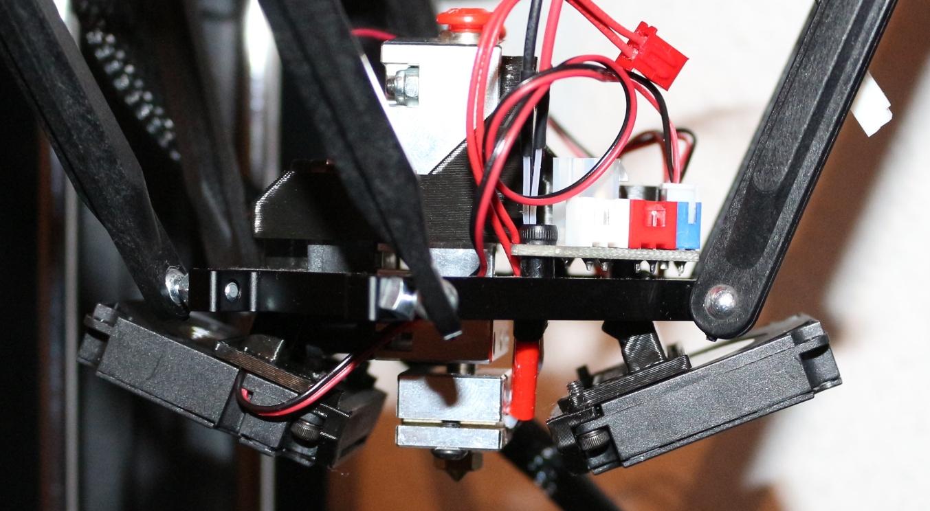

Dans cette position et avec ces ventilateurs (40mm turbine), le déplacement maximal autorisé en y est de 70. Pour la calibration du plateau, par sécurité, il vaut mieux retirer le ventilo arrière (2 vis) pour éviter une collision sur les barres de guidage. Pour l'impression, on dispose donc d'un cercle de 140mm de diamètre
Lien vers le commentaire
Partager sur d’autres sites
Sinon tu peut remettre un ventilo en position normale et garder le deuxième comme tu l'a mis actuellement, comme ça tu conserve un ventilateur qui déclenche rapidement et tu perd pas en volume d'impression
@BastienX8 : Perso, j'imprime rarement des pièces de cette dimension. Je fais le choix de privilégier la qualité de ventilation. Souvent, ce que l'on gagne d'un côté, on le perd de l'autre ...car on modifie le cahier des charges de la MDR.
D'autre part, dans le config.txt la zone de palpation ne s'effectue que sur un diamètre de 13cm (je n'ai pas modifié ce paramètre). @Alesky en a parlé  ici

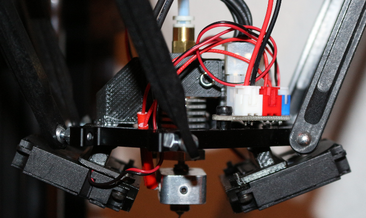

Avec la cyclop ... ça passe aussi :banana:. Je peux maintenant switcher facilement de l'hexagone à la cyclop. Le passage du capteur reste libre et fonctionnel ; idem pour l'emplacement du capteur optionnel (inductif/capacitif)
