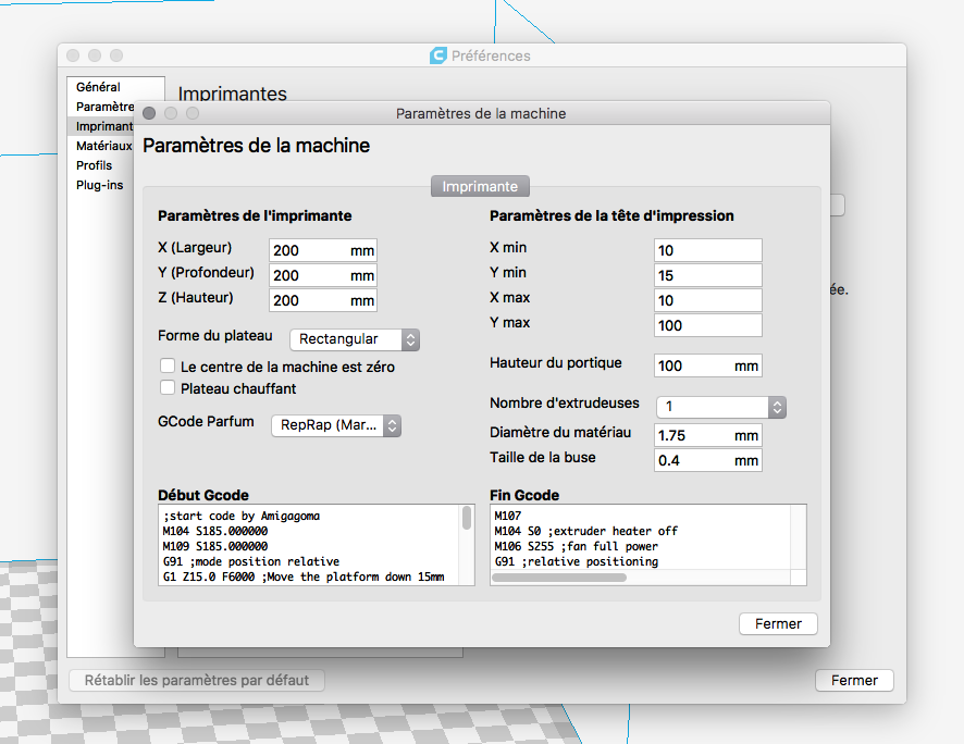

EscargotLJ Posté(e) Février 5, 2018 Posté(e) Février 5, 2018 Bonsoir, Alors si vous aimez les débutants vous allez être servis !! J'ai monté ma première imprimante 3D dimanche dernier, une MDR achetée chez letmeknow.fr à Paris. Je suis dans le modélisme, président de l'associations Le Train d'Enfer dans le Val d'Oise et compte utiliser ma MDR principalement pour ça. Pour le moment, ma seule impression est un Spool Holder PLUS Première question idiote : J'ai lu "le fichier Install de Cura 3+ https://ultimaker.com/en/products/ultimaker-cura-software "... installé, je l'ouvre et ne trouve pas la MDR dans la liste des imprimantes !? Que faut-il pour l'avoir, où trouver et comment charger les paramètres ? @ très bientôt
Philou Posté(e) Février 5, 2018 Posté(e) Février 5, 2018 Bienvenue au club, je viens de passer la soirée sur la config de Cura avec MDR. Non, elle n'est pas dans la liste, faut le faire "à la main"
Math51 Posté(e) Février 5, 2018 Posté(e) Février 5, 2018 Salut ! Merci pour le retour @sigiel ! il y a 3 minutes, EscargotLJ a dit : Bonsoir, Alors si vous aimez les débutants vous allez être servis !! J'ai monté ma première imprimante 3D dimanche dernier, une MDR achetée chez letmeknow.fr à Paris. Je suis dans le modélisme, président de l'associations Le Train d'Enfer dans le Val d'Oise et compte utiliser ma MDR principalement pour ça. Pour le moment, ma seule impression est un Spool Holder PLUS Première question idiote : J'ai lu "le fichier Install de Cura 3+ https://ultimaker.com/en/products/ultimaker-cura-software "... installé, je l'ouvre et ne trouve pas la MDR dans la liste des imprimantes !? Que faut-il pour l'avoir, où trouver et comment charger les paramètres ? @ très bientôt Il y a 2 heures, Philou a dit : Bonjour Sigiel, Je ne comprends pas ce que tu veux dire par "installer une Kossel Mini"... Pour moi la Kossel Mini c'est une autre imprimante ... Quand vous ouvrez Cura, il vous propose de sélectionner une imprimante. La MDR n'apparait pas effectivement. Ce qu'il faut faire c'est sélectionner la Kossel Mini. Puis éditer l’imprimante pour y rentrer la taille de la MDR à la place de la Kossel. Ensuite si je comprends bien, Sigiel utilise les réglages par défaut pour les matériaux et les qualités d'impression (draft etc.). En tout cas c'est comme ça que j'ai procédé pour ajouter la MDR dans Cura et après par contre j'ai essayer de personnaliser les profils des matériaux / impression. Faudra que je teste avec les profils de base. @+ Math 1
EscargotLJ Posté(e) Février 5, 2018 Posté(e) Février 5, 2018 Bonsoir Philou, Je me doute bien qu'il va falloir le faire à la main, mais qu'elles sont les valeurs ? Sachant que j'ai les options écran LCD, plateau chauffant, LED. Les seuls truc dont je suis sûr sont les paramètres de l'imprimante + la forme du plateu + le centre + le plateau... pour le reste je suis complètement novice et donc un peu voir très perdu
Philou Posté(e) Février 5, 2018 Posté(e) Février 5, 2018 Regarde la réponse juste au dessus ... Citation Quand vous ouvrez Cura, il vous propose de sélectionner une imprimante. La MDR n'apparait pas effectivement. Ce qu'il faut faire c'est sélectionner la Kossel Mini. Puis éditer l’imprimante pour y rentrer la taille de la MDR à la place de la Kossel.
EscargotLJ Posté(e) Février 5, 2018 Posté(e) Février 5, 2018 Vu C'est quand même dommage de ne pas pouvoir exporter/importer les profils des imprimantes Pour les buses, je comprend qu'il en faut de plusieurs tailles en fonction de la matière et de la résolution. Comme je vais avoir à imprimer de tous petits éléments, je souhaite passer en 0.2 avec les réglages proposés par Sigiel pour faire des essais. Ce lot en INOX peut-il convenir ? Lot de 5 Buses d’extrusion M6 en inox pour filament 1.75 mm Différents Diamètres Trou : 0,2mm / 0,3mm / 0,4mm / 0,5mm / 0,6mm Diamètre Filament : 1,75mm Diamètre Vis: 6mm Contenu : 0.2mm x1 buse 0.3mm x1 buse 0.4mm x1 buse 0.5mm x1 buse 0.6mm x1 buse
