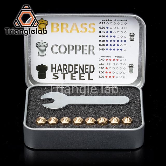

lion02 Posté(e) Mars 17, 2018 Posté(e) Mars 17, 2018 Bonsoir, Pour information chez ali express https://fr.aliexpress.com/item/Trianglelab-Top-qualit-E3D-V6-Buses-pour-imprimantes-3D-hotend-pleine-taille-pack-livraison-gratuite-3D/32834817695.html?spm=a2g0s.13010208.99999999.269.6yycFq
gregorally Posté(e) Mars 18, 2018 Posté(e) Mars 18, 2018 Les buses que lion02 indiquent en lien sur ali express sont en laiton.

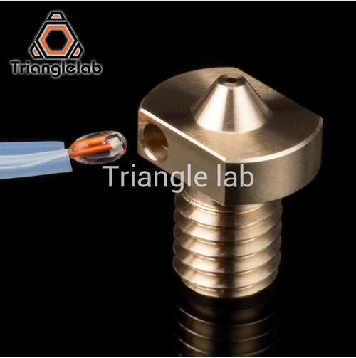

lion02 Posté(e) Mars 29, 2018 Posté(e) Mars 29, 2018 bonsoir, J'ai trouvé cette buse chez ce même vendeur lion02

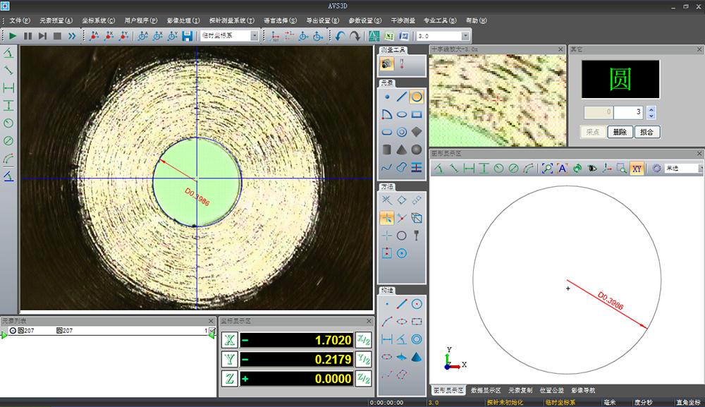

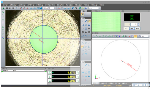

Kachidoki Posté(e) Mars 30, 2018 Auteur Posté(e) Mars 30, 2018 Du coup j'ai regardé de plus près la photo microscope de la première buse de aliexpress, ils montrent une mesure à 0.3986mm, alors qu'on voit clairement le cercle bleu déborder à droite. Ce qui veut dire que le trou n'est pas aussi précis qu'ils veulent le faire croire.
Nenex Posté(e) Avril 8, 2018 Posté(e) Avril 8, 2018 Franchement c'est correct pour un perçage de cette taille, au moins il est pas trop grand
