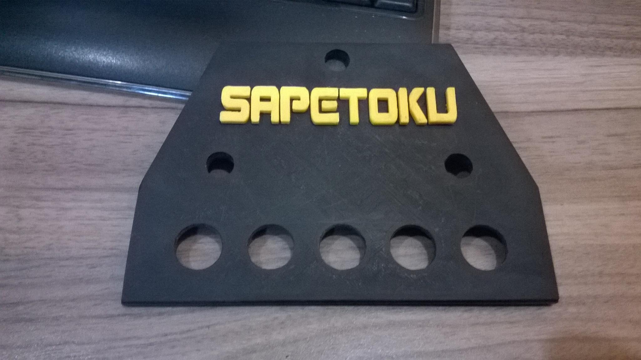

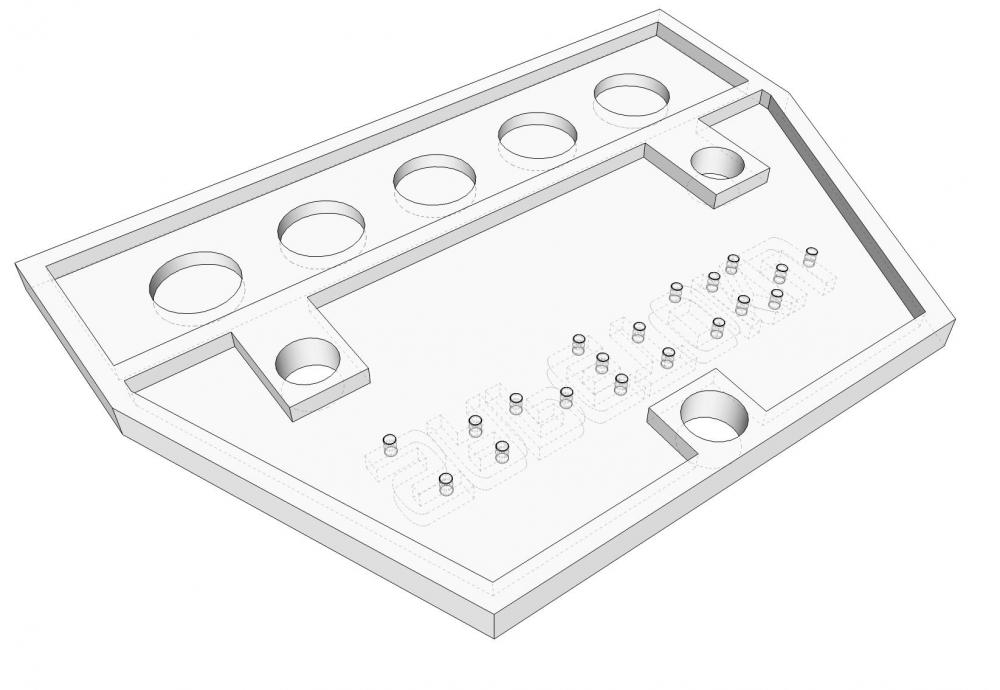

Artazole Posté(e) Octobre 24, 2018 Posté(e) Octobre 24, 2018 (modifié) @Desmojack je comprends pas en fait ce que tu veux faire. Il y a deux couleurs de fil différente ou bien tu veux marquer ta piece rouge du lettrage Ducati ? Je te dis ça, j'avais pondu un lettrage en surimpression pour la Sapetoku, en lettrage jaune sur un fond noir. Les lettres avaient deux picots en sous face, et sur la partie noire, les trous correspondants. Un coup de superglue et ça bouge plus. Je vois si je trouve des clichés ou je t'en fais d'autres. Ensuite, j'ai fait des plaques (pour un présentoir à cartes de visites) avec du lettrage, un coup dedans, un coup dehors mais sans changer de couleur. Ca n'avait pas posé de problème particulier. Comme sur un cube XYZ par exemple, le lettrage est en "négatif" et ça passe bien. Je pige pas ton porte-clefs en fait. Expliques moi, dis, tu veux bien ? Edit : j'ai trouvé ça : Modifié (le) Octobre 24, 2018 par Artazole

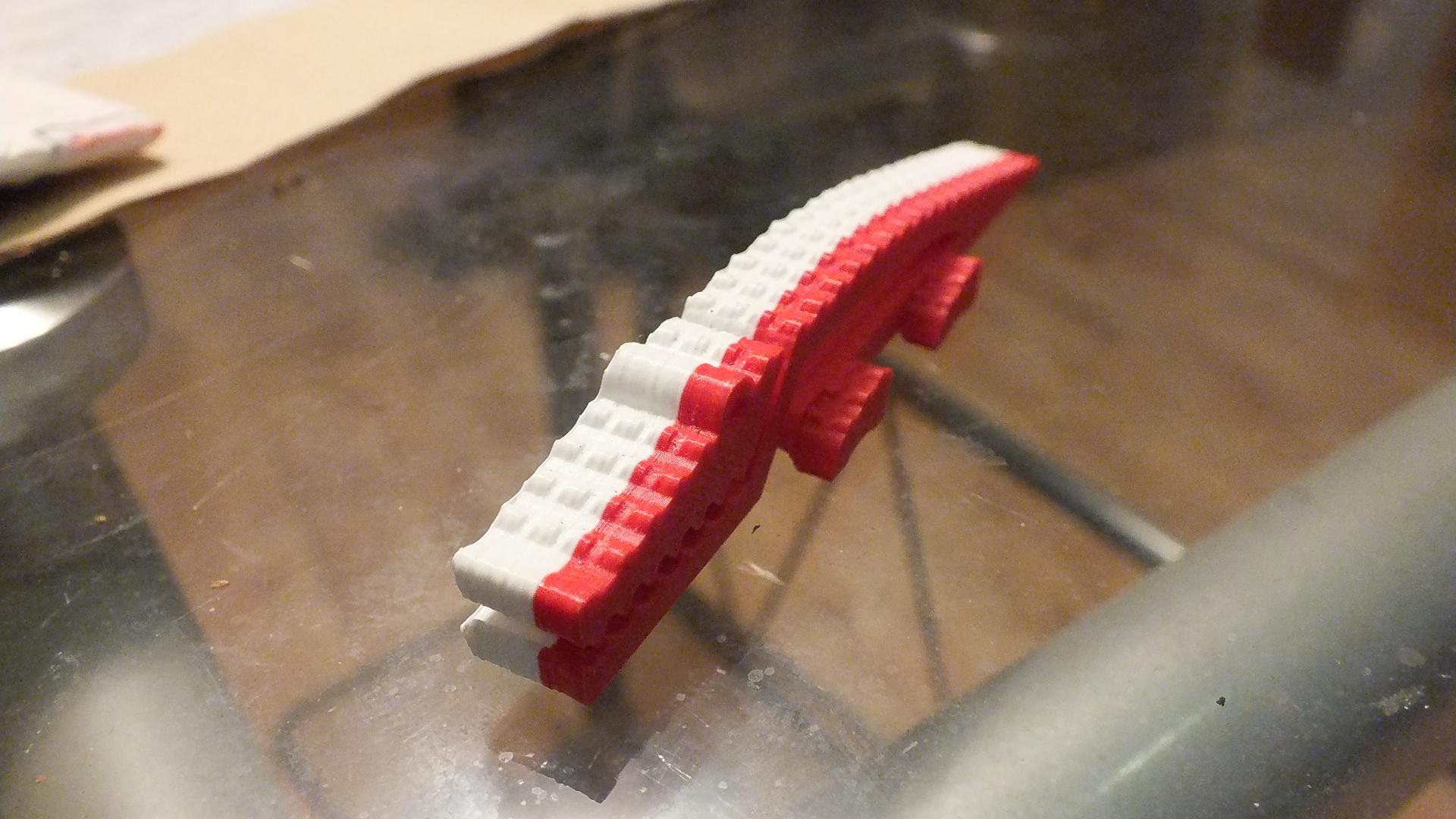

rmlc460 Posté(e) Octobre 24, 2018 Posté(e) Octobre 24, 2018 Oui, mais le Jack, c'est un puriste, il veut les deux en même temps, d'un coup d'un seul! Même marque de filaments??? Même temp d'extrusion? Séparément, tout va bien avec les mêmes réglages? Au final, p'têt que le clavier, il n'y est pour rien... Tiens, rêve: j'avais fait ça avec ma Dago toute pourrave, filament Octofiber, avec Cura de base de l'époque (genre 15.04 revu par Dago), sans pause, sans rien, juste en coupant le blanc au pif et en poussant le rouge au fur et à mesure de l'avancée du blanc dans le bowden... Et j'en ai fait d'autres, avec le même résultat et la même simplicité. Du coup, je me dis qu'en regardant à quelle couche il faut changer de fil et en anticipant sur l'avancée, un coup de calculette, et doit y avoir moyen de moyenner, nan?

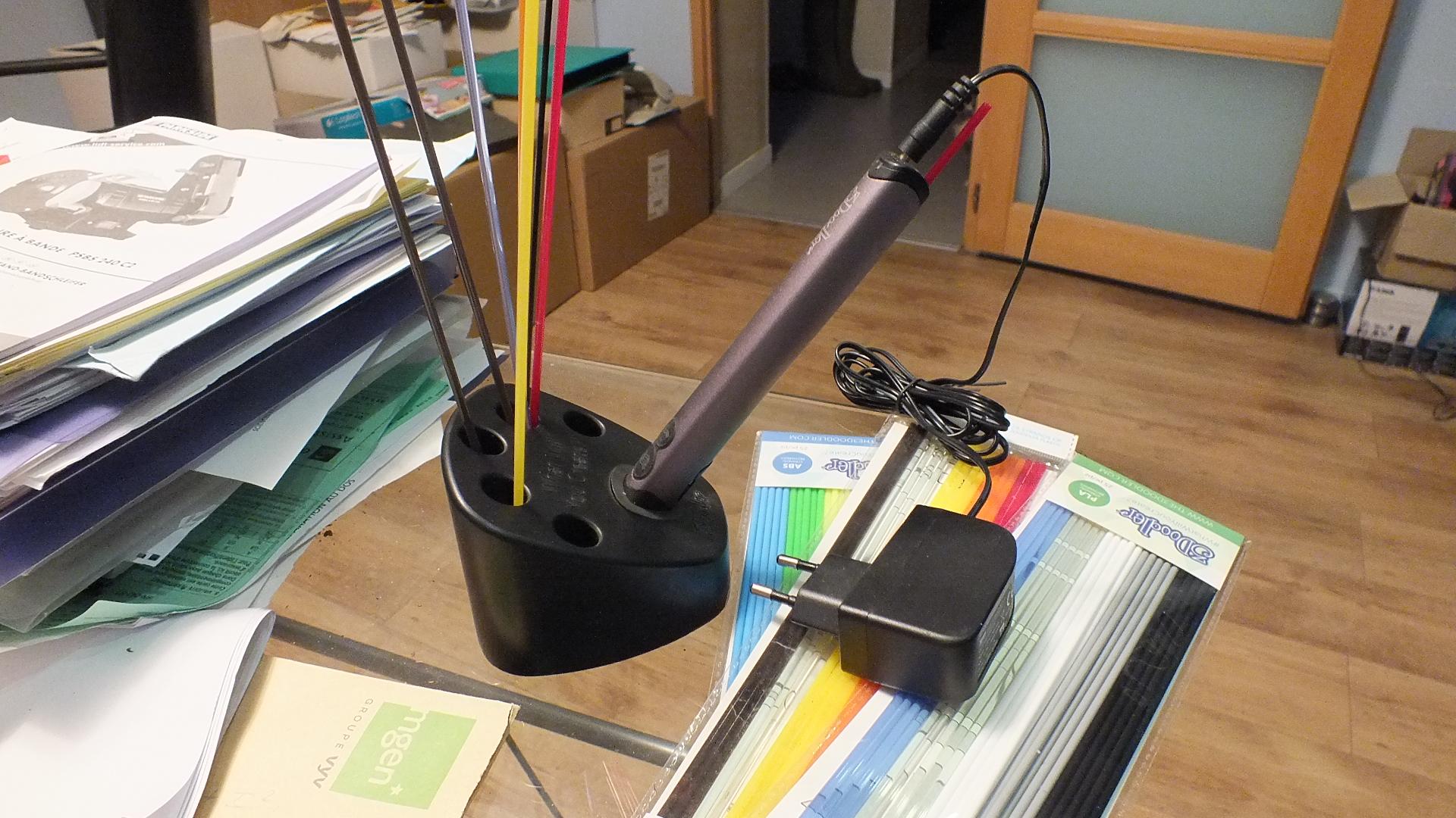

Desmojack Posté(e) Octobre 24, 2018 Posté(e) Octobre 24, 2018 oui mais c'est plus de l'impression le vinyl, pas drôle. J'ai vu la vidéo du "cousin tabarnak", créer des pièces avec le stylo à main levée, j'ai un doute, faut pas être atteint du palu breton, mais pour réparer un print, pourquoi pas.
Artazole Posté(e) Octobre 24, 2018 Posté(e) Octobre 24, 2018 il y a 5 minutes, Desmojack a dit : oui mais c'est plus de l'impression le vinyl, pas drôle. J'ai vu la vidéo du "cousin tabarnak", créer des pièces avec le stylo à main levée, j'ai un doute, faut pas être atteint du palu breton, mais pour réparer un print, pourquoi pas. ouais, je suis d'accord avec toi, surtout sur le palu breton, j'en tremble encore... Non, c'est pas très convaincant pour créer, mais pour un gars qui fait du PLA pour en vivre, ça doit aider à réparer un p'tit manque dans un coin. Outil de finition à destination des pro ou des pointilleux. le truc c'est que tu es sûr d'avoir la même couleur. C'est déjà un bon point.
Desmojack Posté(e) Octobre 24, 2018 Posté(e) Octobre 24, 2018 J'ai essayé au début de ma courte expérience de printer de recoller des pièces en faisant fondre du Pla avec un briquet ou de boucher des manques... entre le plastique qui brûle et devient marron, qui coule n'importe où et surtout pas au bon endroit et les doigts cramés, laisse tomber. La Cyano pour recoller, c'est nickel, pour un apport de matière, le stylo doit pouvoir faire le boulot avec un petit coup de lime éventuel par dessus. A propos de limes, j'avais acheté un set de limes diamant chez Lidll, impec pour la finition du Pla. A surveiller, des fois que ça revienne dans le catalogue.

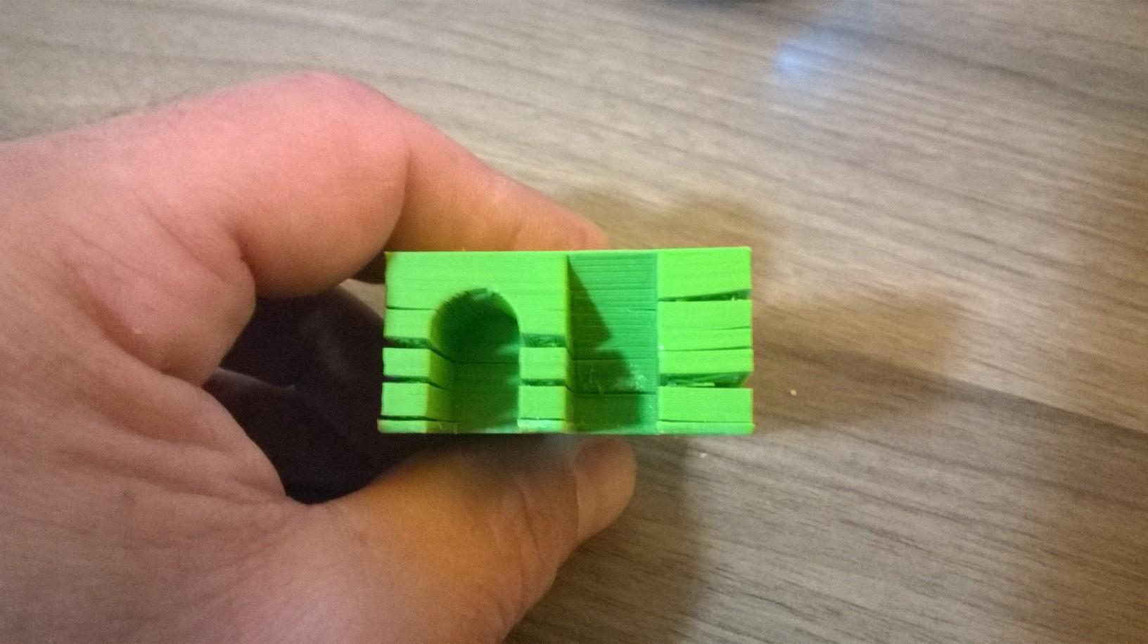

Artazole Posté(e) Octobre 29, 2018 Posté(e) Octobre 29, 2018 (modifié) Vraiment très sympa l'effet couleur sur ce crocodile Qatari, plusieurs fois je suis revenu sur le cliché, je trouve ça vraiment très design. Alors je me suis dit je vais tenter la chose... faire une pièce noire et verte pour ma Tornado (ben vi, je suis en train de refaire le support arrière mieux, les cotes de l'actuel font que le moteur du X n'est pas libre, je vous expliquerai cela avec force détails) et alors que je m’apprêtais à tenter la chose, la bobine de verte montée, la noire, prête à bondir pour changer le fil "à la volée", à la mode @rmlc460, je stoppe tout : mon coupleur est tordu ou détendu ou en grève ou feignant mais ça ne tourne pas rond. Déjà que je trouvais que les couches parfois ne collaient pas bien, fait récent que j'attribuai à mes changements de Vrefs (sur lesquelles j'avais jeté un doute). J'ai tout changé, imprimé une pièce de test pour voir et là, horreur... je précise que le fil est neuf ce n'est donc pas de son fait (humidité), que mes axes sont bien perpendiculaires (testés à l'équerre), que mon axe Z évolue librement et que la tige filetée est "à plat", que mes excentriques sont bien réglés, que mes Vrefs sont bien à 0.85v - ça fait pareil à 0.95V - j'ai tout refait. Et quand même, parce que sinon c'est pas drôle, je mets le cliché du raté de compétition. Je dois recevoir le coupleur d'ici deux jours, et dès que j'ai vérifié que ça remarche comilfo, je me ponds un ou deux coupleurs en ABS plutôt que ces trucs fragiles en alu de foire. Week-end à galérer avec Tornado alors qu'il fait un temps à laisser un motard au sec, la Tornado qui se la joue pls. (heureusement qu'il y avait le GP d'Australie et l'envol de Zarco et la finale SBK au Qatar, pov'Cluzel...) Modifié (le) Octobre 29, 2018 par Artazole

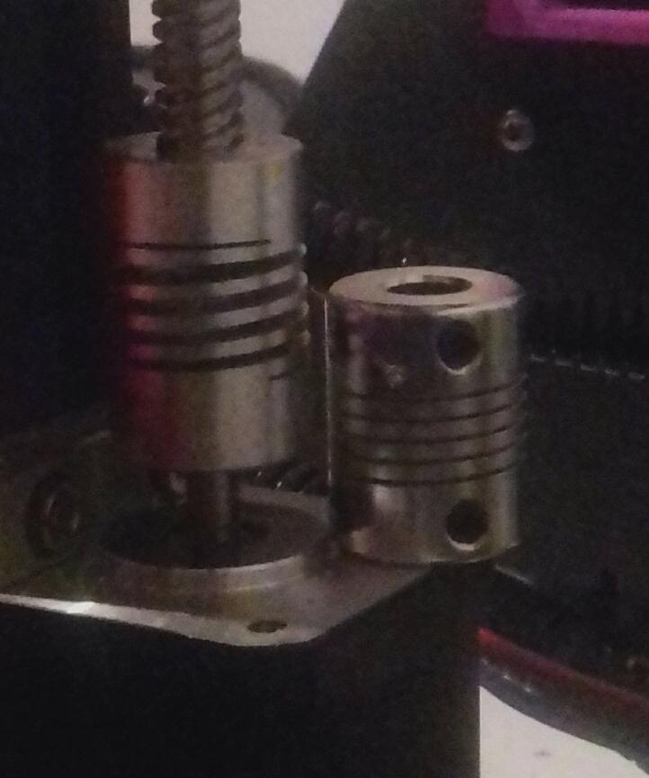

Desmojack Posté(e) Octobre 29, 2018 Posté(e) Octobre 29, 2018 Niveau coupleur, faut vraiment qu'il en ait un grand coup entre les 2 zoreilles. Regarde la tête du mien sur la tof (bien pourrie, mais bon, la flemme de faire mieux) en comparaison avec le tout neuf posé à côté et ça printe pas façon mille feuilles Faudrait que je le change, mais quitte à démonter un petit bout de Tornado et comme j'ai en tête un projet de modif niveau du Z, je mets en standby et je démonterai pas juste pour une bricole. Ouahh le Zarco, même pas mal, il a eu du bol Pas mal ce Moto GP, y a eu de la baston devant, pour une fois

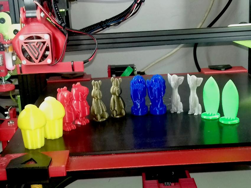

Desmojack Posté(e) Novembre 1, 2018 Posté(e) Novembre 1, 2018 Une série de petits prints sympas que j'ai eu en commande, des pions personnalisés pour un jeu de petits chevaux. Les pièces grosso/merdo font 45/20 Filament : PLA plein de couleurs De chez :Grossiste 3D Température d'impression : 210° 1ere couche, puis 200° Lit : 65° Surface d'impression : Ultrabase rincée/colle Uhu Support : niet, juste bordure 10mm Slicer : Cura 3.3 beta
Artazole Posté(e) Novembre 1, 2018 Posté(e) Novembre 1, 2018 Sympa tes nains, euh tes pions Le suppo en vert à droite en fera rougir plus d'une... coquinou va ! Ji déconne, ti fâche pas ... Joli print, en tout cas, unique et donc de valeur !
