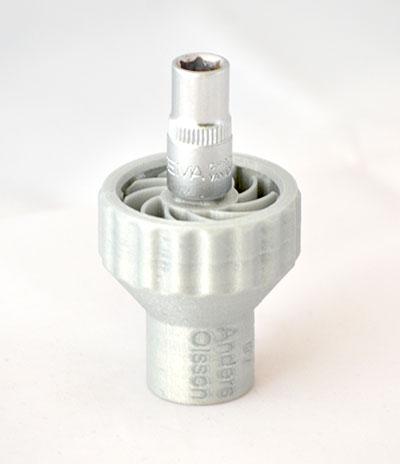

trotro Posté(e) Juillet 2, 2018 Posté(e) Juillet 2, 2018 Hello tous, bonjour @Guizboy A quel couple tu sers ta buse Olsson ? J'ai essayé de serrer une buse laiton E3D avec l'outil (torque wrench) préconisé par Olsson pour le serrage de ses buses. J'ai eu des fuites et le corps de chauffe tournait. Le couple recommandé par Olsson est de 0.5 Nm (max 1 Nm). Pour les buses laiton, E3D conseille 3Nm.
Guizboy Posté(e) Juillet 2, 2018 Posté(e) Juillet 2, 2018 (modifié) Il y a 2 heures, trotro a dit : A quel couple tu sers ta buse Olsson ? C'est chiant hein ces montages en trois pièces Le problème ne vient pas du couple mais du fait que trois pièces tiennent ensemble ( la seule partie statique étant le radiateur qui est vissé sur le chariot de l'axe X). Le couple de serrage, je le dose au pifomètre, l'habitude aidant. Mais je suis plus proche de 10Nm. 1Nm si je ne me trompe pas c'est utilisé uniquement en micro mécanique avec des pas extrêmement fins (horlogerie, etc...) Ton problème vient d'un mauvais positionnement des trois parties. La buse est vissée d'un coté du corps de chauffe et le tube de liaison également mais par la face opposée. Ce qui veut dire que non seulement tu dois serrer ta buse sur le corps de chauffe mais tu dois ensuite visser le tube de liaison et le serrer de façon à que le corps de chauffe ne puisse plus tourner. Sinon ça fuit par le filetage du tube de liaison. Ensuite il faut positionner le tube de liaison dans le radiateur jusqu'en butée, orienter le corps de chauffe pour enfin visser la vis M3 sans tête qui empêche le tube de liaison de tourner. Pour finir, une fois la buse à température, il faut enfoncer le tube PTFE dans le radiateur jusqu'en butée ou il épousera la forme du fond du puits et garantira ainsi l'étanchéité. Mais mécaniquement parlant, il reste des problèmes : Les buses n'ont pas toutes la même longueur filetée Les buses n'ont pas toutes la même longueur Hors Tout Si tu changes de marque de buse, ça implique de changer la position de la pointe de la buse par rapport au corps de chauffe qui est la référence puisqu'il est fixe. Donc le refroidissement ne souffle plus au bon endroit puisqu'il a été dessiné pour une buse d'une autre marque. De plus le réglage du plateau peut nécessiter une grosse correction entre chaque changement de marque. Pour vivre heureux en tant qu'imprimeur fou, je pense en conclusion qu'il vaut mieux se fixer sur un fabricant et y rester afin d'éviter des heures de réglages fastidieux et un refroidissement foireux Modifié (le) Juillet 2, 2018 par Guizboy

trotro Posté(e) Juillet 3, 2018 Posté(e) Juillet 3, 2018 @Guizboy Je te remercie pour ta réponse très détaillée. L'objet de ma question était de savoir si en serrant une buse à 0.5 Nm (couple recommandé par Olsson) tu n'avais pas de problème. En réalité tu sers ces buses avec un couple beaucoup plus élevé (10 Nm). Soit environ 20 fois plus que ce qui est recommandé pour cette buse. C'est peut-être une des raisons pour lesquelles tu en as ébréché 2. J'ai utilisé cet outil pour faire mes essais.

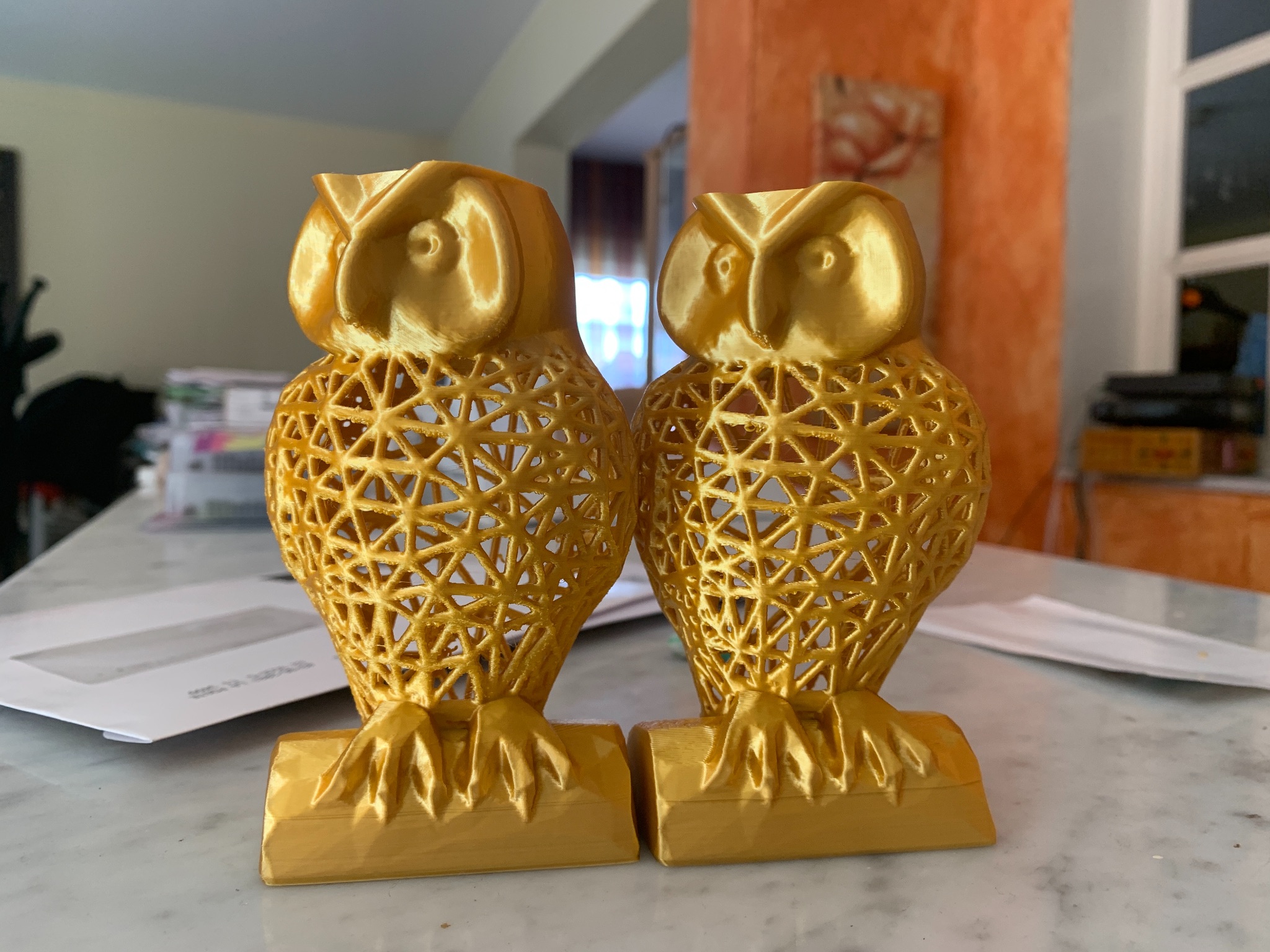

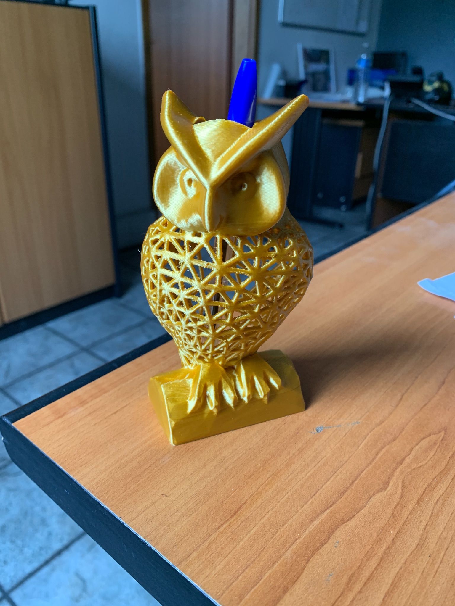

Loicstk Posté(e) Juin 9, 2021 Posté(e) Juin 9, 2021 (modifié) Merci pour les informations données, je viens de changer pour un buse Inox et 2 fois que j’ai un bouchage à 90% du print. (12 heures). J’ai démonté la buse et pas vu de réel soucis. Par contre le filament était bien entamé par la roue dentée de l’extrudeur. Comme si l’extrudeur avait du mal à pousser le filament. J’avais gardé les mêmes paramètres de température que la buse laiton. Pensez-vous que c’est le même soucis? Je vais repasser en buse laiton et voir si c’est mieux. Sur la première photo, celle avec la buse laiton faites en premier , et les 2 autres avec la buse inox. Modifié (le) Juin 9, 2021 par Loicstk
