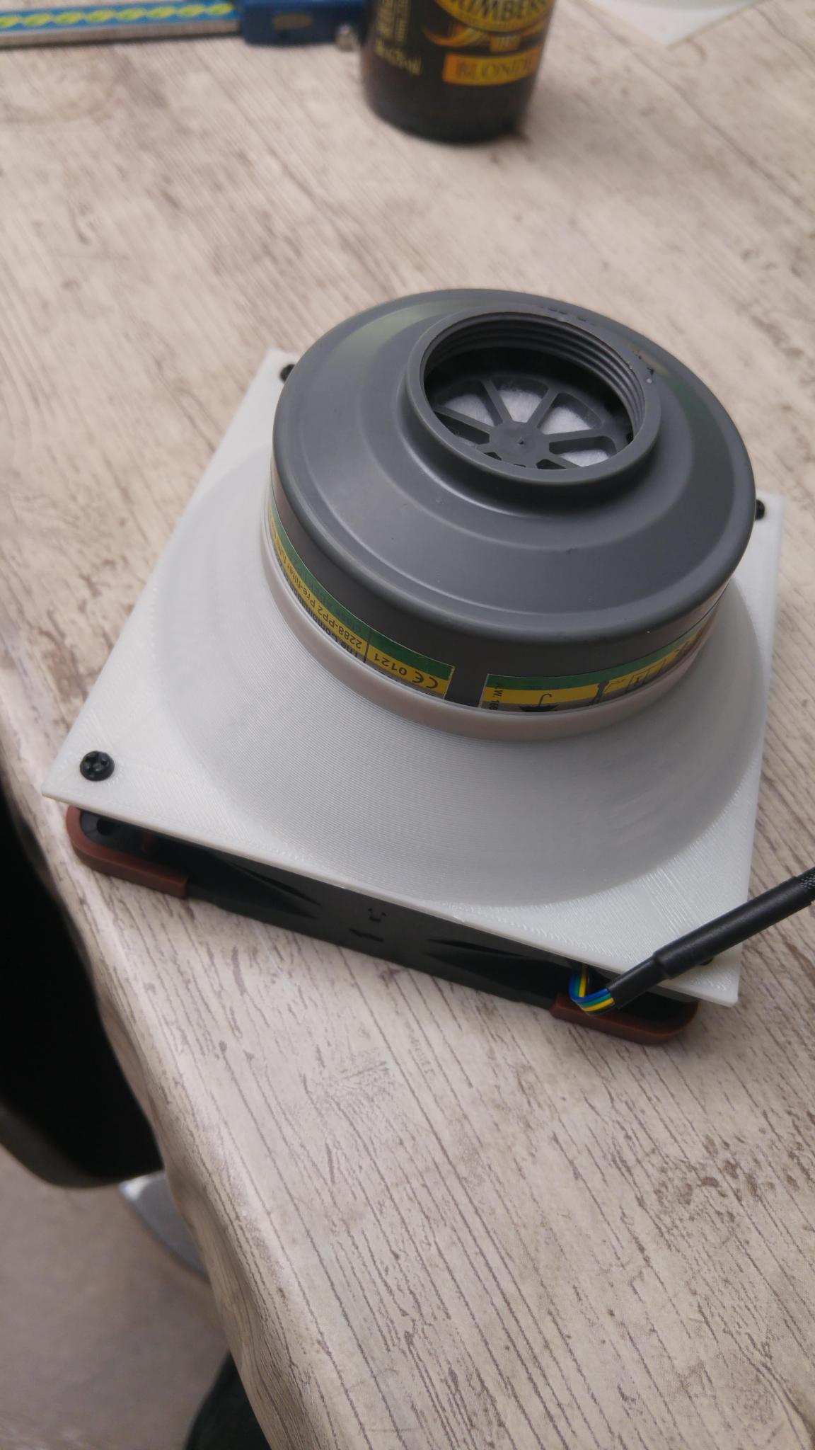

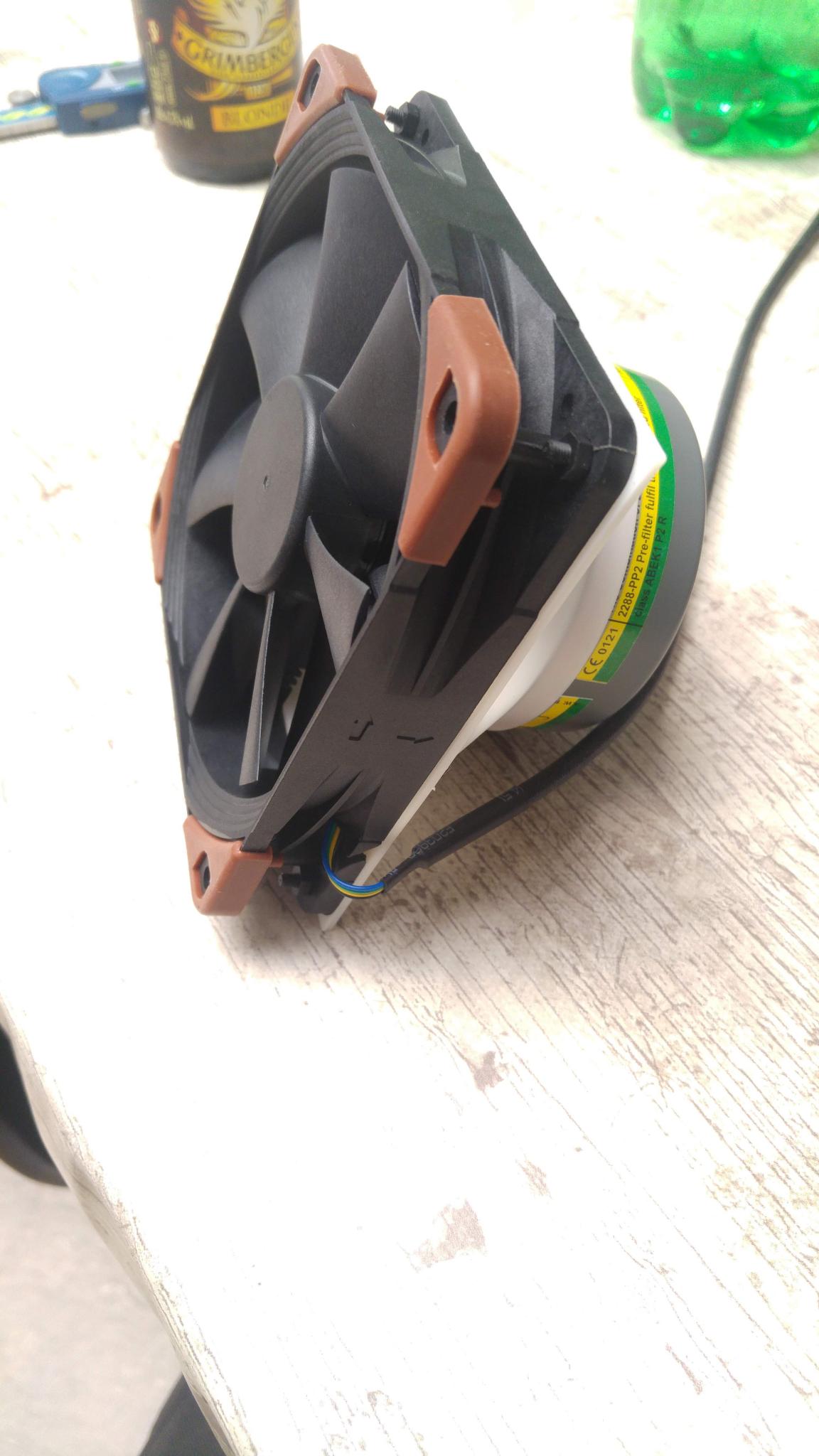

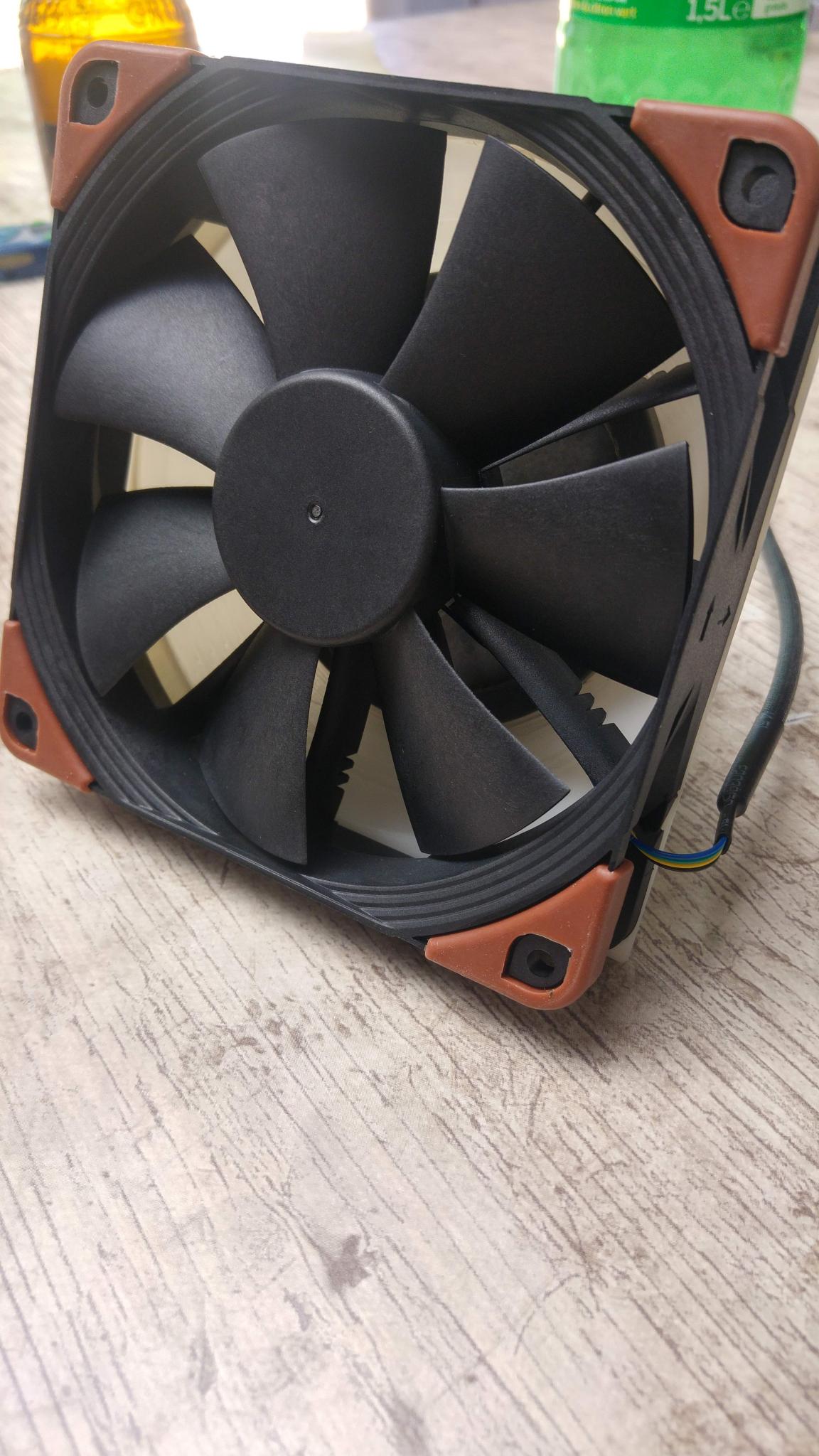

thearmm Posté(e) Juin 15, 2018 Partager Posté(e) Juin 15, 2018 Bonjour, j'essaye de faire un système de filtration avec un filtre abek1 p2. Qui est une bonne solution pour filtrer mais le soucis c'est de faire passer l'air à travers. J'ai un ventilateur "Noctua NF-F12 industrialPPC-2000 PWM" qui à une pression d'air de 3.94 mm et qui peut extraire 121.8 m3/h. Mai s même avec un ventilateur pareil on à une toute petite brise à peine perceptible. Je pense que mon montage peut être améliorer, donc si vous avez des idées... Lien vers le commentaire Partager sur d’autres sites More sharing options...

Tircown Posté(e) Juin 16, 2018 Partager Posté(e) Juin 16, 2018 @thearmm, 1- As tu essayé avec un second ventilateur en pull (extraction)? 2- As tu essayé de le tourner et de le mettre en pull-only? 3- En push, je pense aussi que ton réducteur pose problème. Vu sa forme je suppose que des tourbillons se forment à l'intérieur et opposent une résistance supplémentaire au flux d'air. Si tu as possibilité d’empreinter une cigarette électronique et si c'est bien le cas tu devrais pouvoir les visualiser facilement, même en retirant le filtre. En tout cas le ventilateur est un bon choix pour un axial. Si ça ne suffit pas il faudra passer sur un radial. Lien vers le commentaire Partager sur d’autres sites More sharing options...
rmlc460 Posté(e) Juin 16, 2018 Partager Posté(e) Juin 16, 2018 Hmmm! Ta dernière phrase me laisse songeur, @Tircown. Du moins dans cette application. Un radial ne pourra jamais convenir selon moi: outre le bruit, son seul intérêt est d'appliquer une pression supplémentaire, directement sur la face du filtre: Sauf que même encapsulé, si ça ne peut pas passer... ça ne passera pas! On comprend bien que l'extraction est de loin préférable. Le principe a en plus l'intérêt de moins encrasser le bord d'attaque des pales sur un axial (c'est fou à quelle vitesse ça se dégueulasse, et si on met ça en relation avec les micro rayures que Noctua s'est échiné à dessiner pour optimiser le flux, on sent bien que si l'air est déjà nettoyé, c'est mieux!) Et en tous cas, la solution Zimpure (chopper les particules directement au plus près de la source d'émission) semble vraiment aboutie, d'autant qu'elle améliore le rendement du ventilo de refroidissement. Reste à savoir comment estimer la durée de vie du filtre, car le problème de tout filtre, c'est que quand il arrive à saturation, il peut se "vidanger" d'un coup, par paquet. Dans tous les cas, si on veut être complet dans la démarche, il y a tout intérêt à monter un compteur d'heure sur la bécane, qui pourrait donner un signal à la carte mère et automatiser le processus pour le rendre encore plus fiable.. Lien vers le commentaire Partager sur d’autres sites More sharing options...

Tircown Posté(e) Juin 16, 2018 Partager Posté(e) Juin 16, 2018 il y a une heure, rmlc460 a dit : Hmmm! Ta dernière phrase me laisse songeur, @Tircown. Du moins dans cette application. J'entends par là que ce modèle Noctua a une bonne pression statique tout en étant silencieux. Si l'axial peut convenir, celui ci est un très bon choix. Il en existe évidement des plus puissants mais ils sont plus bruyants, alors autant prendre un ventilateur radial comme le Zimpure. Si malgré tout ça ne suffit pas, la surface d'un seul filtre est assez faible. Peut être faut-t-il en rajouter un second voir un troisième. Lien vers le commentaire Partager sur d’autres sites More sharing options...
