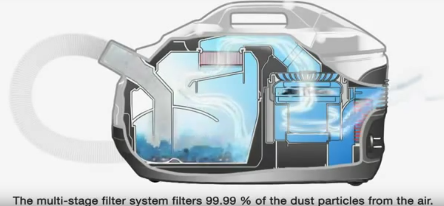

Bosco2509 Posté(e) Novembre 4, 2018 Posté(e) Novembre 4, 2018 Le 04/11/2018 at 17:52, Yo' a dit : Hello, Y aurait il un moyen de nettoyer l'air avec de l'eau ? Quand il pleut, la pollution par particules fines diminue. Dérouler Normalement... j'en ai brièvement parler... Le problème étant : Filtre avec réservoir d'eau = Humidité Et... Humidité + Electronique = Bonjour les dégâts. La question a te poser est plutôt : Ton Imprimante est-elle imperméable et étanche à l'eau ? Réponse : Oh dieu que non ! Et je ne parlerai pas du fait que la plupart des filaments (encore en bobine) n'aiment pas l'eau...
rmlc460 Posté(e) Novembre 4, 2018 Posté(e) Novembre 4, 2018 @Yo' Perso, je ne vois pas comment on peut filtrer du gaz avec un liquide. Le gaz va forcément faire des bulles, qui vont éclater et libérer leur contenu, pareil que si rien n'avait été filtré. Alors bien sur, il y a une surface d'échange non négligeable entre la surface de chaque bulle et le liquide (c'est pour ça qu'on utilise ce système pour oxygéner l'eau d'un aquarium, et que du coup on multiplie les bulles en les rendant les plus fines possible). Sauf que là, il ne s'agit pas de transférer des molécules, mais de retenir des nanoparticules (grosso modo, de la taille d'un millier d'atomes, faut remettre tout ça dans son contexte!). Bref, je ne suis pas convaincu!

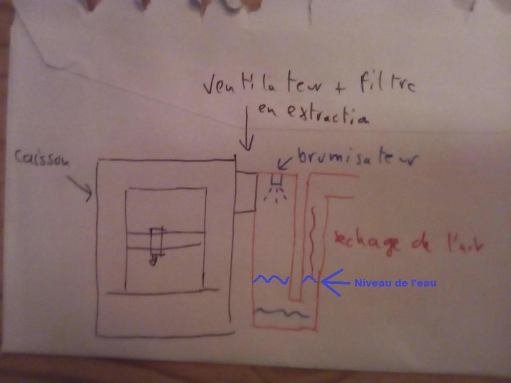

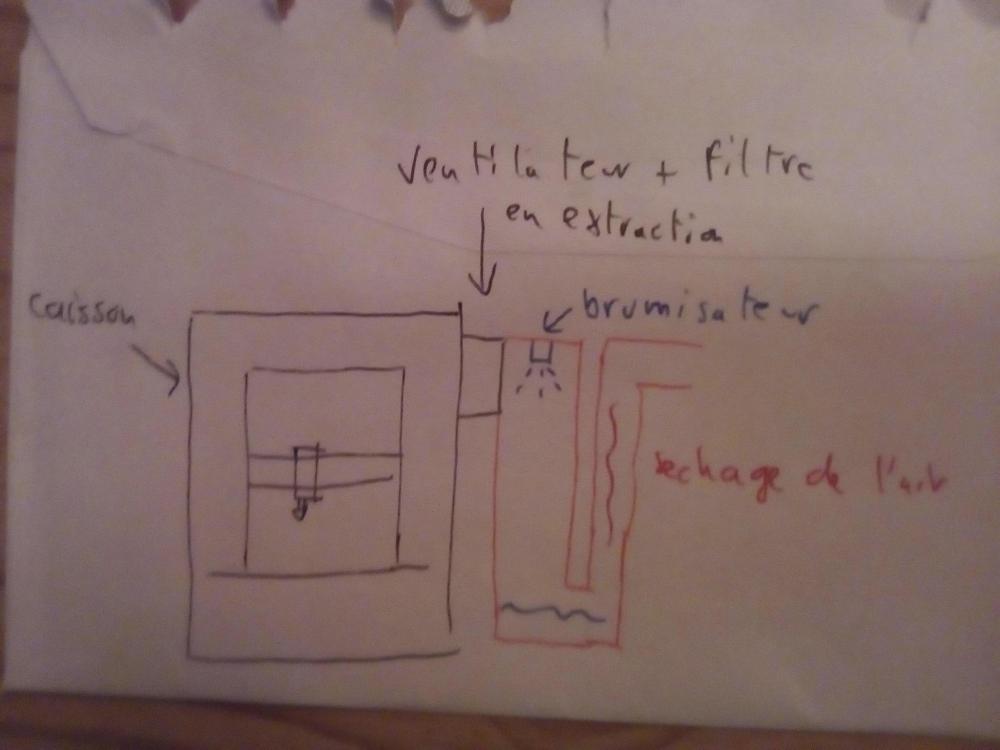

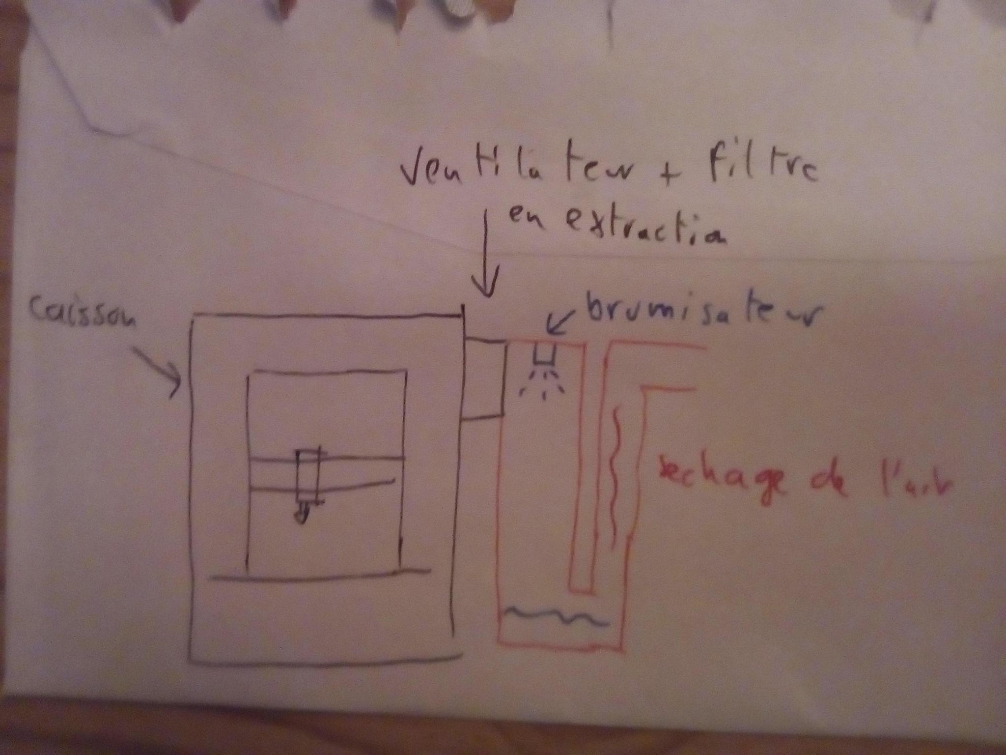

Yo' Posté(e) Novembre 4, 2018 Posté(e) Novembre 4, 2018 Bah, faut refaire de la pluie : Évidement, ça demande des essais et des adaptations.
Bosco2509 Posté(e) Novembre 5, 2018 Posté(e) Novembre 5, 2018 (modifié) Le 04/11/2018 at 18:46, Yo' a dit : Bah, faut refaire de la pluie : Évidement, ça demande des essais et des adaptations. Dérouler Si tu me permet de te corriger... vu que j'ai étudié la question : Le niveau de l'eau ne doit en aucun cas permettre le passage de l'air. Sinon... c'est comme si il n'y avait rien. Autre chose à savoir... l'air est compressible... beaucoup plus que l'eau... Pour que l'air... puisse passer à travers l'eau... c'est pas un ventilateur qu'il faut... mais un compresseur... car il faut donner assez de puissance et de force à l'air pour qu'il franchisse l'eau. C'est là que cela deviens problématique... "un compresseur"... c'est pas le top au niveau confort. Un ventilateur + filtre = Force insuffisante pour traverser l'eau. Un exemple est plus parlant que de long discours : Pour l'aquariophile... donc les aquariums... pour oxygéner l'eau... qu'est-ce qui est généralement utilisé ? Réponse : Un compresseur pour aquarium. Sinon... il éxiste une alternative : Installer une plante détoxifiante dans la pièce... "elle filtre certaines particules"... inconvénient : Elle demande aussi de l'oxygène et de la lumière. Exemple : Le Ficus, le Philodendron et Chlorophytum filtrent le formaldéhyde et le toluène. Le Pothos ou Lierre du diable, Plante araignée et Dragonnier, filtrent le monoxyde de carbone, le benzene et le formaldéhyde. Et... non... ne rigoler pas... il faut juste éviter de se le prendre dans la tronche... le "Platane" entre 80 et 200ans, il filtre et absorbe efficacement les gaz, le monoxyde carbone, ainsi que les particules fines d'après des études environnementale de l'ADEME. Bon... et tout cela malheureusement... leur efficacité a été prouvé sur des plantes à "l'état sauvage" (dehors), mais les différentes études n'ont pas pût prouver les bienfaits des plantes en pot en intérieur. Modifié (le) Novembre 5, 2018 par Bosco2509
Yo' Posté(e) Novembre 5, 2018 Posté(e) Novembre 5, 2018 (modifié) Pourquoi veux tu impérativement faire passer l'air dans de l'eau ? Lorsqu'il pleut, les pots d’échappement et les cheminées de usines ne se retrouvent pas sous l'eau (du moins pas à chaque fois (une pensée pour l'Aude)). De plus, c'est un système déjà utilisé. Faut juste l'adapter à une imprimante avec caisson. EDIT : ça a déjà été proposé : Modifié (le) Novembre 5, 2018 par Yo'
Bosco2509 Posté(e) Novembre 5, 2018 Posté(e) Novembre 5, 2018 Le 05/11/2018 at 08:25, Yo' a dit : Pourquoi veux tu impérativement faire passer l'air dans de l'eau ? Dérouler Par ce que... c'est plus efficace... voilà tout. A quoi bon filtrer... si c'est pour en laisser passer une majorité... Et... cela se fait aussi : Kärcher utilise ce même procédé sur plusieurs modèles d'aspirateur... et ce n'est qu'un exemple. Après... chacun en pensera ce qu'il voudra... et fera ce qu'il voudra...
