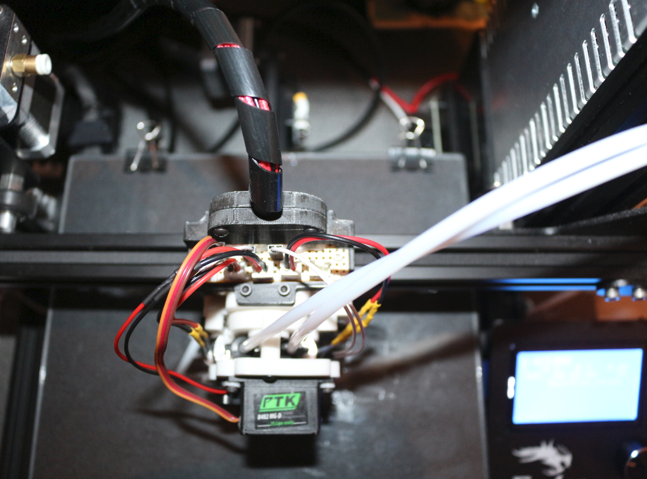

cmatec Posté(e) Novembre 20, 2018 Posté(e) Novembre 20, 2018 @JL3D46 : Citation ceci dit vos adaptations de connectique ayant principalement pour but d'alléger les tensions de câbles sur les basculeurs C'est exactement ça. Le recours à une platine relais permet de limiter les contraintes sur la bascule. Citation Mais les tubes bowden seront toujours là pour tirer sur les basculeurs Avec un "cheminement" particulier, on arrive aussi à limiter les contraintes. @pascal_lb : je poste une photo demain vue de dessus.

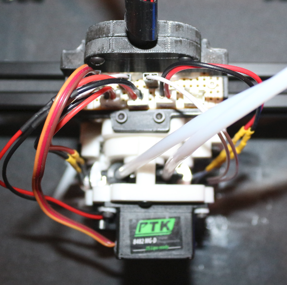

cmatec Posté(e) Novembre 21, 2018 Posté(e) Novembre 21, 2018 ... bascule vue de dessus Une simple carte à trous pour réaliser la platine relais. 1
Jean-Claude Garnier Posté(e) Novembre 21, 2018 Posté(e) Novembre 21, 2018 il y a 4 minutes, cmatec a dit : .. /.... bascule vue de dessus Attends, comment tu fais pour avoir si peu de fils, moi c'est une vraie perruque, pourtant j'ai minimisé...
yopla31 Posté(e) Novembre 21, 2018 Posté(e) Novembre 21, 2018 Une majorité en Wi-Fi, surtout les filaments... Sérieusement, beau travail !!
cmatec Posté(e) Novembre 21, 2018 Posté(e) Novembre 21, 2018 @yopla31 : merci !!! @Jean-Claude Garnier : les connecteurs facilitent vraiment la maintenance. Sur la platine relais : 1 servo, 2 hotends, 2 thermistances, 2 ventilos + de la place au cas où . Pour les soudures, il ne faut pas avoir abusé du café !!!
Janpolanton Posté(e) Novembre 21, 2018 Posté(e) Novembre 21, 2018 il y a 48 minutes, cmatec a dit : Une simple carte à trous pour réaliser la platine relais. Bonsoir, Je rêve, tu n'as pas fait ça en définitif j'espère. Très mauvaise idée...
cmatec Posté(e) Novembre 21, 2018 Posté(e) Novembre 21, 2018 @Janpolanton : tu me fais une platine ? (les pistes sont quand même étamées + 1 brin en cuivre 0.8mm sur la "partie"puissance"). Je m'équipe petit à petit dans le domaine électronique, la gravure de pcb me titille depuis un moment. Et non, ce n'est pas définitif ... ce n'est que du provisoire, qui risque de durer !!!

JL3D46 Posté(e) Novembre 21, 2018 Auteur Posté(e) Novembre 21, 2018 Il y a 1 heure, Janpolanton a dit : tu n'as pas fait ça en définitif j'espère. Très mauvaise idée.. Et pourquoi donc ? Ce qui importe c'est que le calibre des fiches (et des circuits) soit adapté à l'intensité qui circule, après ça, est ce que c'est aussi beau dessous que dessus ? qu'est ce qu'on en a à faire ? @cmatec : Comme dit Jean-Claude on dirait qu'il manque des fils ... Les fiches ont souvent tendance à chauffer si la qualité n'est pas bonne, oxydation des contacts, ça arrive souvent sur les connecteurs de table, 10A à passer mieux vaut assurer. Pour les hotend, 40W en 12V ça fait 3.3A , si c'est en 24V c'est moins critique, mais il me semble que les fiches sont un peu light ... tu sais sil y a des données fiables pour l'intensité nominale de chaque type de fiche.
pascal_lb Posté(e) Novembre 21, 2018 Posté(e) Novembre 21, 2018 Il y a 3 heures, cmatec a dit : bascule vue de dessus GJG
Janpolanton Posté(e) Novembre 21, 2018 Posté(e) Novembre 21, 2018 (modifié) il y a 20 minutes, JL3D46 a dit : Et pourquoi donc ? Ce qui importe c'est que le calibre des fiches (et des circuits) soit adapté à l'intensité qui circule, après ça, est ce que c'est aussi beau dessous que dessus ? qu'est ce qu'on en a à faire ? Ce qui importe dans le cas présent c'est surtout la qualité des contacts et les breadboards (chinoises qui plus est) sont loin d'être d'une fiabilité exemplaire. Sans compter les à coups et les vibrations... Quant à passer 3A là dedans, c'est le "cramage" assuré. Modifié (le) Novembre 21, 2018 par Janpolanton

Tircown Posté(e) Novembre 21, 2018 Posté(e) Novembre 21, 2018 J'ai aussi un peu de mal à comprendre ta réaction sur l'utilisation d'un protoboard, @Janpolanton. Pour la breadboard je comprend parfaitement, mais si les ponts sont bien soudés, où est le problème avec une padboard? Si les connecteurs sont bien des JST-XH, ça le semble un peu limite aussi. -> Molex KK (7A - pitch 5.08)
cmatec Posté(e) Novembre 21, 2018 Posté(e) Novembre 21, 2018 (modifié) Pour info : https://en.wikipedia.org/wiki/JST_connector 15 câbles au total : à lire la doc des smoothieboard, il est déconseillé de coupler les masse du circuit "de puissance" avec celles des thermistances. Modifié (le) Novembre 21, 2018 par cmatec

Janpolanton Posté(e) Novembre 22, 2018 Posté(e) Novembre 22, 2018 Il y a 7 heures, Tircown a dit : j'ai aussi un peu de mal à comprendre ta réaction sur l'utilisation d'un protoboard, @Janpolanton. Pour la breadboard je comprend parfaitement, mais si les ponts sont bien soudés, où est le problème avec une padboard? Bonjour à tous, Ou bien mes yeux me jouent des tours, mais je vois bien une breadboard sur cette photo non? (Seul @cmatec pourra lever le doute) Si c'est une protoboard, effectivement il n'y a aucun problème.

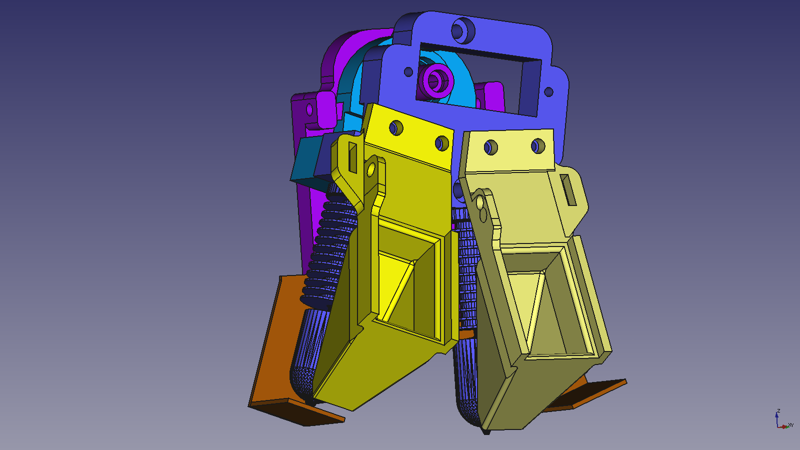

pascal_lb Posté(e) Novembre 22, 2018 Posté(e) Novembre 22, 2018 voilà j'ai ajouté les buses pour les ventilos 4020S 2 1
cmatec Posté(e) Novembre 22, 2018 Posté(e) Novembre 22, 2018 (modifié) @pascal_lb : yes !!! Je suppose que tes ventilateurs de hotends sont fixés sur le côté avec les adaptateurs. @Janpolanton : plaque à trous (plaque à essais) : Caractéristiques : Type : lames Matière : Bakélite (épaisseur 1.5mm) Revêtement : 35 μm Cuivre Ø perçage : 1.0 mm Espacement : 2.54 mm Circuit cartouche de chauffe "doublé" d'un fil de cuivre 0.8mm Modifié (le) Novembre 22, 2018 par cmatec
