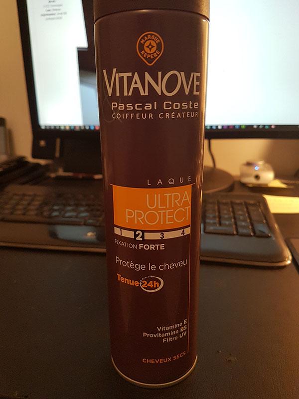

Kawasakix Posté(e) Novembre 12, 2018 Posté(e) Novembre 12, 2018 Merci pour ta réponse. Pas de réseau G20 dans le Périgord. Nous sommes plus inondés par Edouard L*****c ! Mon épouse m'avait ramené une laque "Forte" n°2 de leur marque "repère" qui n'allait pas très bien. De fait, en regardant la bombe, je m'aperçois qu'il y a un n°1, extra forte peut-être ? A tester.

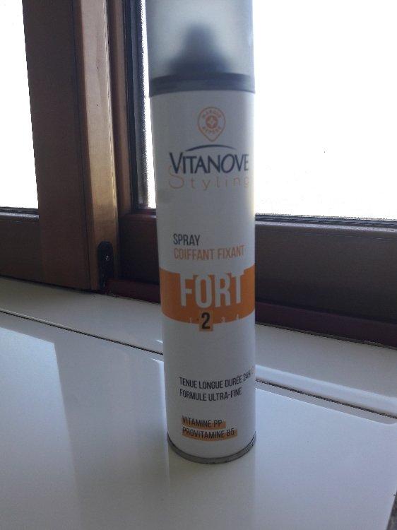

Janpolanton Posté(e) Novembre 12, 2018 Posté(e) Novembre 12, 2018 C'est bizarre, je me sers de la laque Marque Repère Vitanove Styling Fort N°2 et chez moi elle fonctionne très bien et la pièce se décolle toute seule en dessous de 40°C

Kawasakix Posté(e) Novembre 12, 2018 Posté(e) Novembre 12, 2018 Il y a 3 heures, Janpolanton a dit : C'est bizarre, je me sers de la laque Marque Repère Vitanove Styling Fort N°2 et chez moi elle fonctionne très bien et la pièce se décolle toute seule en dessous de 40°C Effectivement, ce n'est pas la même. Je vais essayer de trouver ce modèle. Ci-dessous, le modèle que j'ai tenté d'utiliser mais qui ne me convient pas, du moins pour l'ABS.
