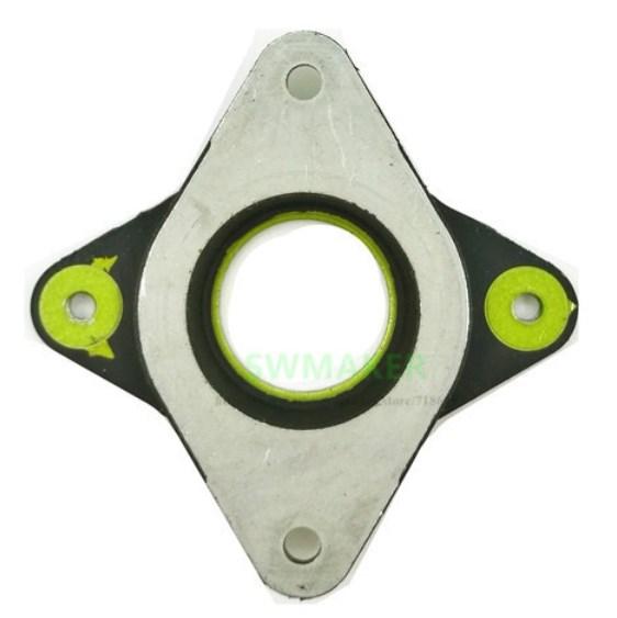

rmlc460 Posté(e) Novembre 4, 2018 Posté(e) Novembre 4, 2018 (modifié) Alors, rigolons un peu! le jour ou les gens sauront écrire le français, ça ira peut-être un peu mieux... C'est pas de ta faute, toi au moins, tu te renseignes, et tu n'as recopié que les bêtises des autres... Un dumper, c'est, en travaux publics, une sorte de tracteur muni d'une benne basculante à l'avant: Ce qui est bien, c'est qu'on parle aussi de cylin-blocs...... Misère de misère... Donc, la question que tu poses concerne des dampers. un anglicisme qui désigne un silent-bloc, ou amortisseur, qui se pose entre le moteur pas à pas (le stepper) et son support. Ca ressemble à ça: On comprend que l'utilité d'un tel dispositif est d'éviter la transmission des vibrations des pas du moteur à la structure, afin de diminuer les bruits, et d'éviter un phénomène qui s'appelle "peau de saumon" ou "salmon skin" et qui cause des irrégularités sur le pièces imprimées. Les moteurs principalement concernés sont ceux des axes X et Y. Ce dispositif peut être monté en complément d'un autre un circuit de diodes sur chaque moteur destiné à "lisser" les impulsions de courant que l'on envoie pour faire tourner d'un pas. Ces circuits s'appellent des smoothers, ils sont composés de diodes, et s'incorporent entre la carte mère et le câblage des moteurs. Bien entendu, eux aussi contribuent à rendre plus silencieuse l'installation. On peut en équiper avantageusement les 4 steppers, bien que le Z ne soit pas beaucoup sollicité. Mais dans la recherche de la qualité, tout a sa petite importance! Modifié (le) Novembre 4, 2018 par rmlc460

fran6p Posté(e) Novembre 4, 2018 Posté(e) Novembre 4, 2018 Les amortisseurs, c'est efficace. Leur gros inconvénient est d'amoindrir le refroidissement des moteurs Nema17 car ils désolidarisent le moteur de la structure métallique. Ça n'est efficace que sur les axes X et Y, inutile sur le Z et néfaste sur l'extrudeur. 1

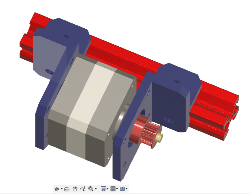

Jean-Claude Garnier Posté(e) Novembre 4, 2018 Posté(e) Novembre 4, 2018 Je viens de m'en commander un jeu, de ces machins Ce qui m'a motivé c'est ça : - je prend un NEMA dans ma mimine, je tourne la poulie crantée avec l'autre main (avec la même c'est plus dur.....) j'entends quasiment rien - j'appuie le NEMA sur mon bureau, je tourne à nouveau la poulie crantée, et là..... mais alors LÀ ! Un potin de tous les diables, qui se répercute dans toute la pièce, comme si y'avait une caisse de résonance, rien à voir avec l'essai précédent Et effectivement, sur ma brêle, ça fait pareil, je commençais à me demander pourquoi. Bin voilà, j'ai ma réponse.....

Monsieursmith Posté(e) Novembre 4, 2018 Posté(e) Novembre 4, 2018 Il y a 2 heures, fran6p a dit : Les amortisseurs, c'est efficace. Leur gros inconvénient est d'amoindrir le refroidissement des moteurs Nema17 car ils désolidarisent le moteur de la structure métallique. Ça n'est efficace que sur les axes X et Y, inutile sur le Z et néfaste sur l'extrudeur. Carrément ? Ils chauffent autant que ça les moteurs ?
Jean-Claude Garnier Posté(e) Novembre 4, 2018 Posté(e) Novembre 4, 2018 (modifié) Moi ce que je crains (un peu) c'est que ces trucs, comme ils sont souples, mettent le moteur en traviole sous l'effet de la tension de la courroie... Pour mon axe Y je suis assez tranquille car j'ai fabriqué un support moteur double qui prend le NEMA en sandouiche. Je vais donc lui mettre deux dampers, un coté poulie et un côté cul. Par contre je vais avoir le problème sur mon axe X, ma platine support moteur est un peu molle du genou, et déjà satyre en biais.... Pas beaucoup, mais assez pour me casser les urnes. Modifié (le) Novembre 4, 2018 par Jean-Claude Garnier

Kawasakix Posté(e) Novembre 4, 2018 Posté(e) Novembre 4, 2018 il y a 14 minutes, Jean-Claude Garnier a dit : Moi ce que je crains (un peu) c'est que ces trucs, comme ils sont souples, mettent le moteur en traviole sous l'effet de la tension de la courroie... Pour mon axe Y je suis assez tranquille car j'ai fabriqué un support moteur double qui prend le NEMA en sandouiche. Je vais donc lui mettre deux dampers, un coté poulie et un côté cul. A cette heure, je suis peut-être un peu fatigué, mais en quoi le fait de mettre deux silentbloc changerait-il la donne ?

Jean-Claude Garnier Posté(e) Novembre 5, 2018 Posté(e) Novembre 5, 2018 Il y a 10 heures, Kawasakix a dit : .. /.. A cette heure, je suis peut-être un peu fatigué, mais en quoi le fait de mettre deux silentbloc changerait-il la donne ? Juste pasque MON support moteur est constitué de deux platines symétriques comme tu as dû le voir sur l'image. Alors oui, je pourrais "disaïner" un support plus costaud, et ne mettre qu'un seul dampeur, mais mon support va très bien comme ça. Or si je ne mets qu'un seul dampeur côté poulie, rien n'empêchera les vibrations de passer par le côté cul. CQFD !

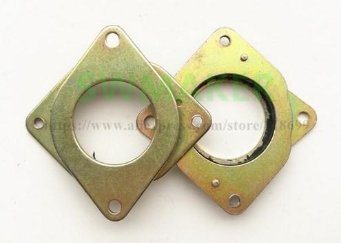

Onclefly Posté(e) Novembre 5, 2018 Auteur Posté(e) Novembre 5, 2018 Moi, ce que j'aime pas trop pour les dampers que l'on trouvent sur le marché c'est qu'il y a que 2 trous. 4 auraient été bien mieux.
Jean-Claude Garnier Posté(e) Novembre 5, 2018 Posté(e) Novembre 5, 2018 S'il y avait 4 trous, comment tu ferais pour passer les vis ?
Kawasakix Posté(e) Novembre 5, 2018 Posté(e) Novembre 5, 2018 Il y a 2 heures, Jean-Claude Garnier a dit : Juste pasque MON support moteur est constitué de deux platines symétriques comme tu as dû le voir sur l'image. Alors oui, je pourrais "disaïner" un support plus costaud, et ne mettre qu'un seul dampeur, mais mon support va très bien comme ça. Or si je ne mets qu'un seul dampeur côté poulie, rien n'empêchera les vibrations de passer par le côté cul. CQFD ! Bonjour Jean-Claude, Plus de trente ans de bureaux d'études et en arriver là, j'étais vraiment fatigué, ou... il ne fait pas bon vieillir !
Onclefly Posté(e) Novembre 5, 2018 Auteur Posté(e) Novembre 5, 2018 (modifié) Il y a 2 heures, Jean-Claude Garnier a dit : S'il y avait 4 trous, comment tu ferais pour passer les vis ? Ben mon ami, tout simplement soit une lumière soit un trou. Construit à la vas vite les dampers et pas cher ICI. Modifié (le) Novembre 5, 2018 par Onclefly

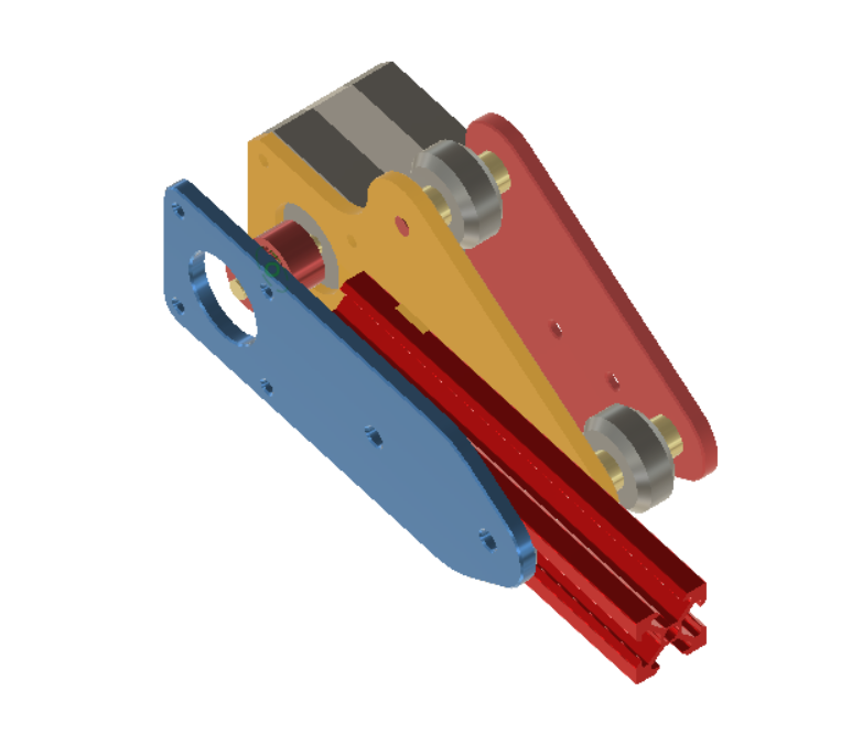

Phoquounet Posté(e) Novembre 6, 2018 Posté(e) Novembre 6, 2018 Helle, je viens de finir ça si ça peut en aider certain : 1
